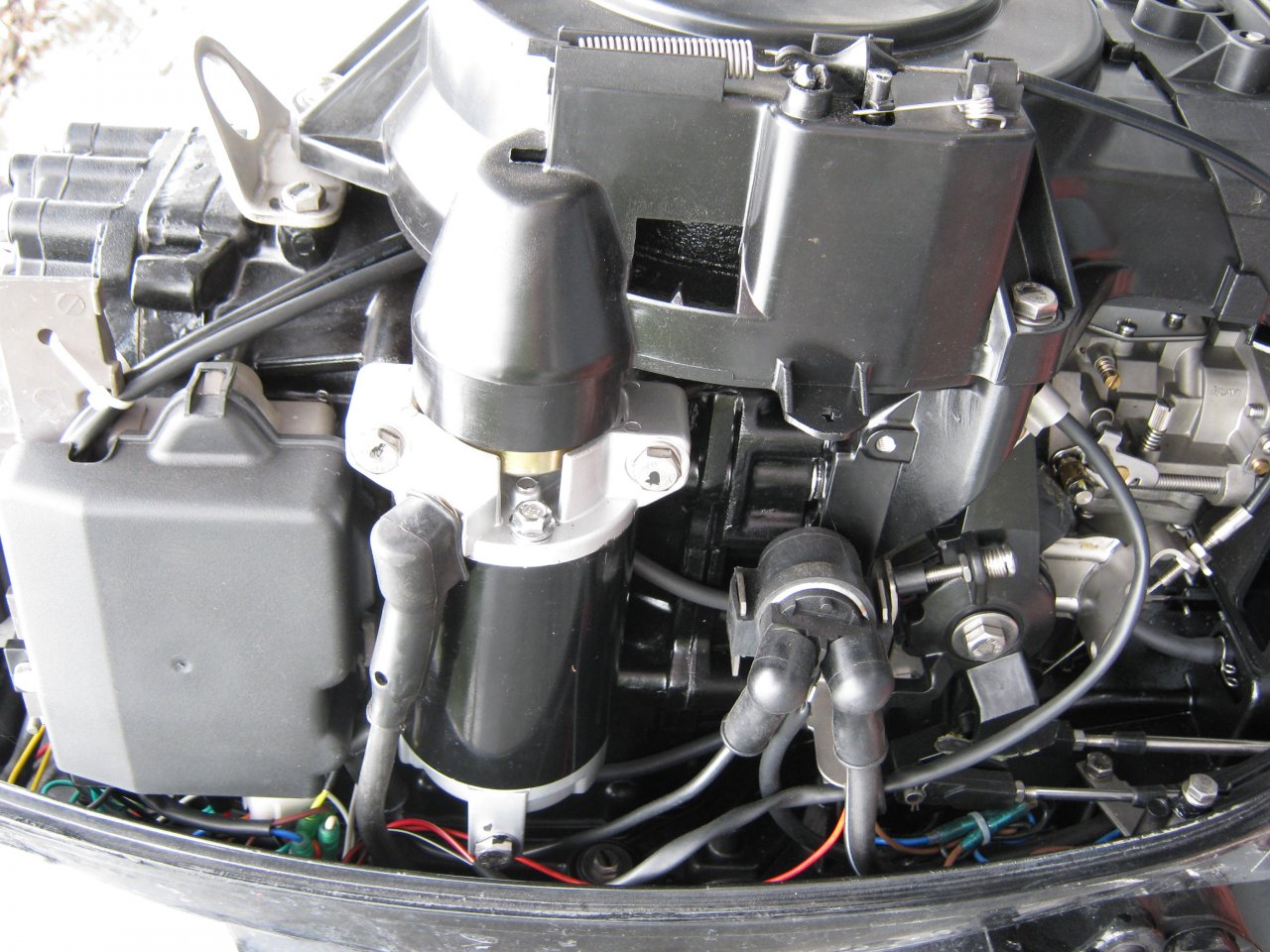

Да как её настраивать, я лишнего не крутил, отвернул жёлтый винтик(на фото) на 3,5 оборота, а белым(на фото) настроил холостые обороты. С новья жёлтым было выставлено 6,5 оборотов, пришлось убавить, а то бензина не напасёшься. На заведённом на холостых крути винт качества(жёлтый) до тех пор пока не станет глохнуть, колличеством холостые обороты, и так до окончательной регулировки. Вроде правильно описал, может кто поправит.

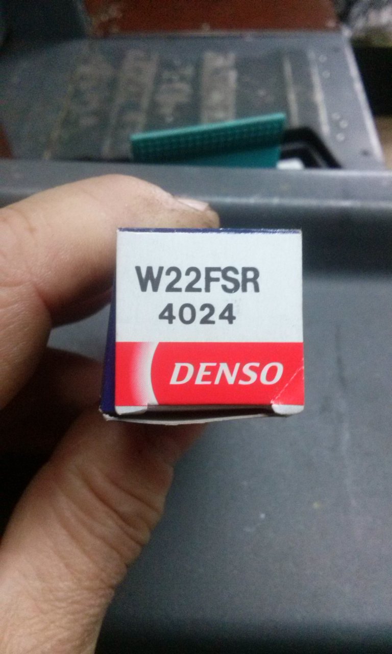

Бери свечи DENSO как на фото, аналог НЖК, покупал в прошлом году в начале сезона, работают лучше рекомендуемых.

Какие два, карбюратор то один. Тот что горизонтальный и есть качество смеси, другой вертикальный, им регулируются холостые обороты. Сделай фото карба со стороны регулирующих винтов, как я тебе фотку показывал такую же, только поближе и растолкуем что и как. Вот нашёл тебе ещё подробную схему карба, изучай. https://www.megazip.ru/zapchasti-dlya-lodochnyh-motorov/yamaha/40-7214/40-18419/40xmhl-781785/karbyurator-13528346 Винт под номером 12, я про него и спрашивал, на сколько оборотов вывернут.
