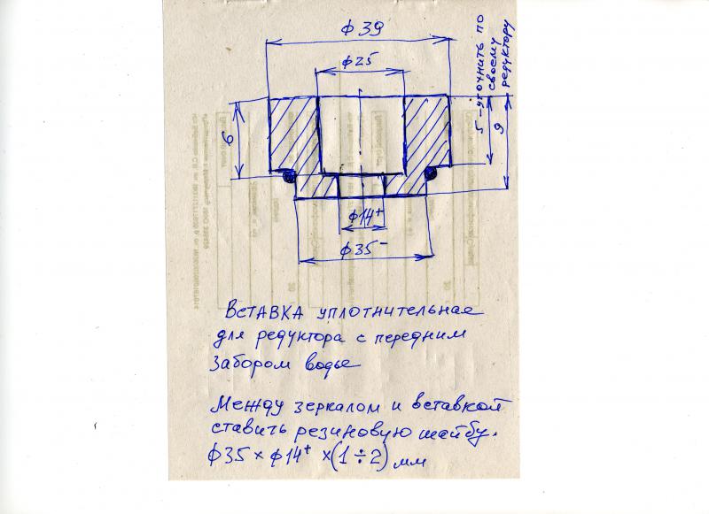

Просмотрел еще раз тему и все предложения. И решил сделать по своему. Должно полностью исключить попадание воды под зеркало помпы. Недостаток: лишняя деталь. Если сделать зеркало единым целым с этой деталью будет лучше. Кто захочет, думаю сам добавит пластину сверху. Только с сальником и с одним резиновым колечком, как в стакане редуктора. P.S. Только что пришел из лодочного гаража. Еще раз перемерил редуктор. Пришлось снимать фаску, иначе вода будет плохо поступать во внутрь помпы. прежний чертеж заменил на новый с фаской.
А как быть с редуктором нового образца с забором воды спереди? Там ведь такую шайбу не поставить
Этот эскиз и делался для этого редуктора. Вот если выход воды из помпы не как у В-30, тогда немного по другому.

Тогда либо я что-то недопонимаю, либо у меня в моторе но то. у меня и в редукторе и в ноге трубки спереди, и чтоб помпа работала по-любому вода под зеркалом должна пройти к противоположному краю...
Я это и имел ввиду, когда написал "немного по другому" К сожалению дело не в редукторе, а в дейдвуде. Помпу можно развернуть на 180 градусов, пересверлив отверстия для ее крепления. А вот дейдвуд не переделаешь. Это моторы выпуска где-то с конца 80-х. Так что такое можно сделать не под каждый сапог-дейдвуд.

Вот теперь всё ясно. Спасибо.

Сделал эскиз для редуктора с передним забором воды, но с нагнетательным отверстием развернутым на 180 градусов. Отверстие д.25 под сальник каркасный, как в корпусе помпы сверху. Шайба резиновая промежуточная, чтобы зеркалом прижать вставку и сжалось колечко. Резиновое уплотнительное колечко такое же д.внутренний 35, д. сечения резинового кольца 2-2,5мм. Ввиду того, что каждый редуктор имеет свои отклонения размеров, необходимо все высоты (длины) перемерять на своем редукторе, т.е. вносить свою корректировку размеров. Вода под зеркалом кольцом. Эту вставку можно использоать для всех видов вихревских редукторов.

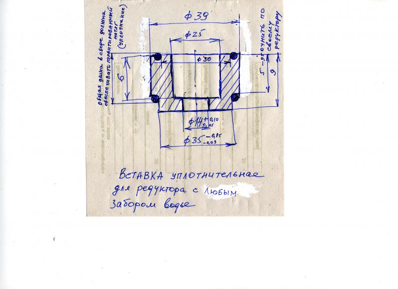

Или такой вариант:
