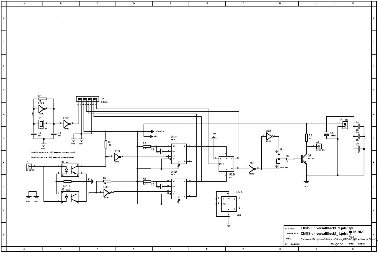

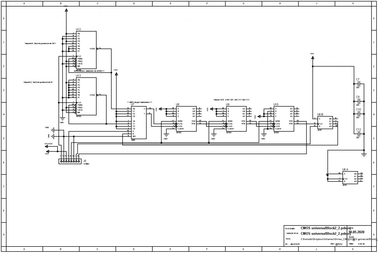

180931
180932
Вот такая простенькая схемка :)

Вопросы по применимости предложенного вида зависимости УОЗ от оборотов - к Владимиру.
Прописать бы эту зависимость чёрным по-белому, а не звуком, в первом сообщении :)
Да нет проблем: Для того конкретного устройства и мотора - 6 градусов до 1031 об./мин, а дальше 0,0046 x N+9,2 градусов.
