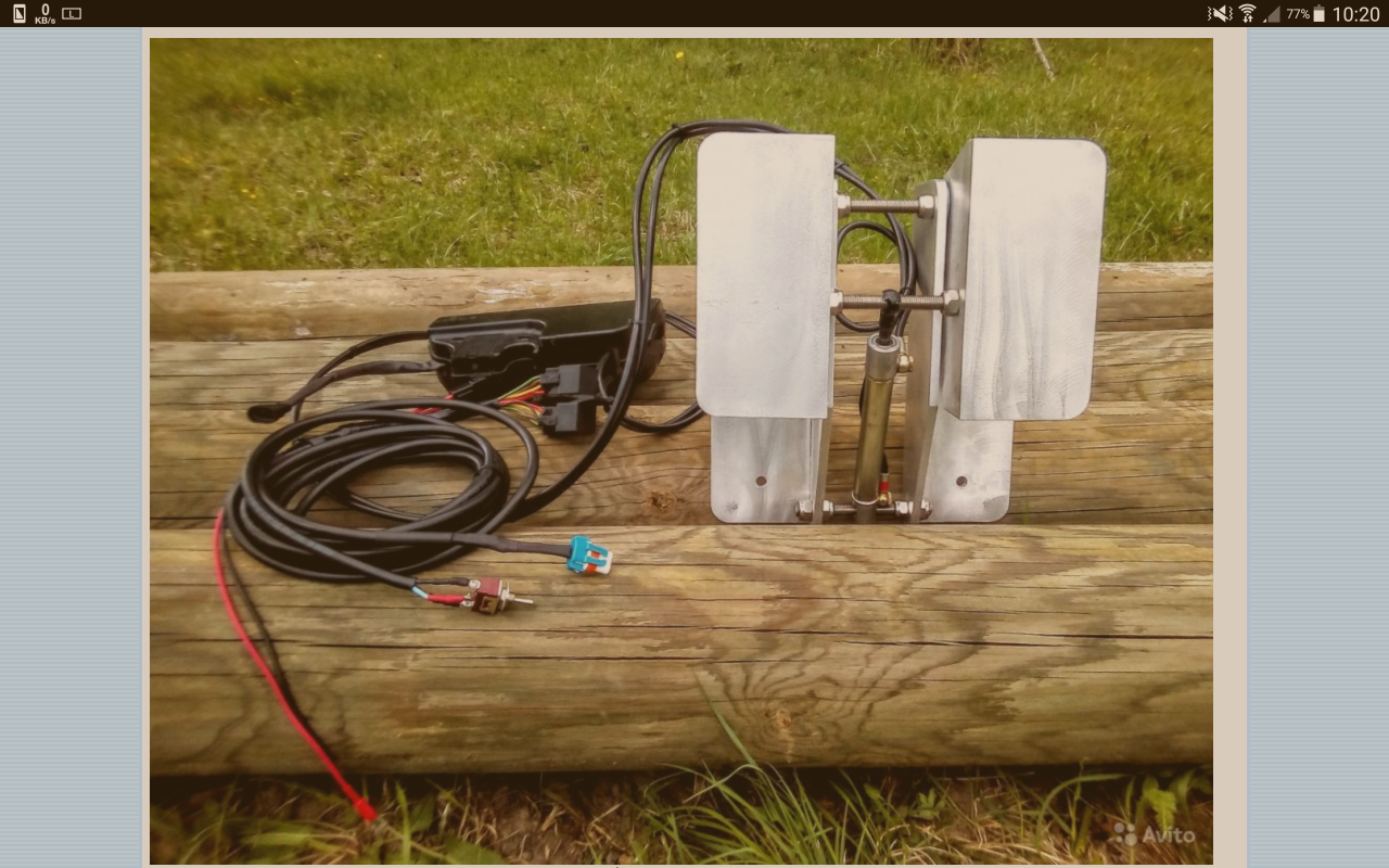

Ну тут тоже самое: идём вперёд питание на клапане отсутствует, мотор висит свободно, включил реверс, подал питание на клапан всё мотор зафиксирован.
Вопрос в другом, когда идём вперёд на триме(приподнят мотор, то клапан должен быть под питанием, чтоб удерживать мотор, вот тут то и нужно что то типа защёлки чтоб слетел если что о препятствие.

Так я про клипсу и писал чтобы выщёлкивался мотор, но как правильно заметил Павел нужно будет сделать что-то типа направляющих для того чтобы мотор после откидки возвращался на место, в клипсу.
На мой взгляд проще всего будет сделать вот так. 180594https://forum.motolodka.ru/read.php?f=7&i=89580&t=89580
Уж проще некуда, и всё работает штатно. Только если вес на пару кг увеличится. Таким же образом можно и лифт сколхозить, там по ссылке есть.

Сань , тут клипса нахрен не нужна потому что откидка на моторе работает штатно, просто этот трим прибивается на транец лодки а на него уже вешается мотор как на обычный транец.

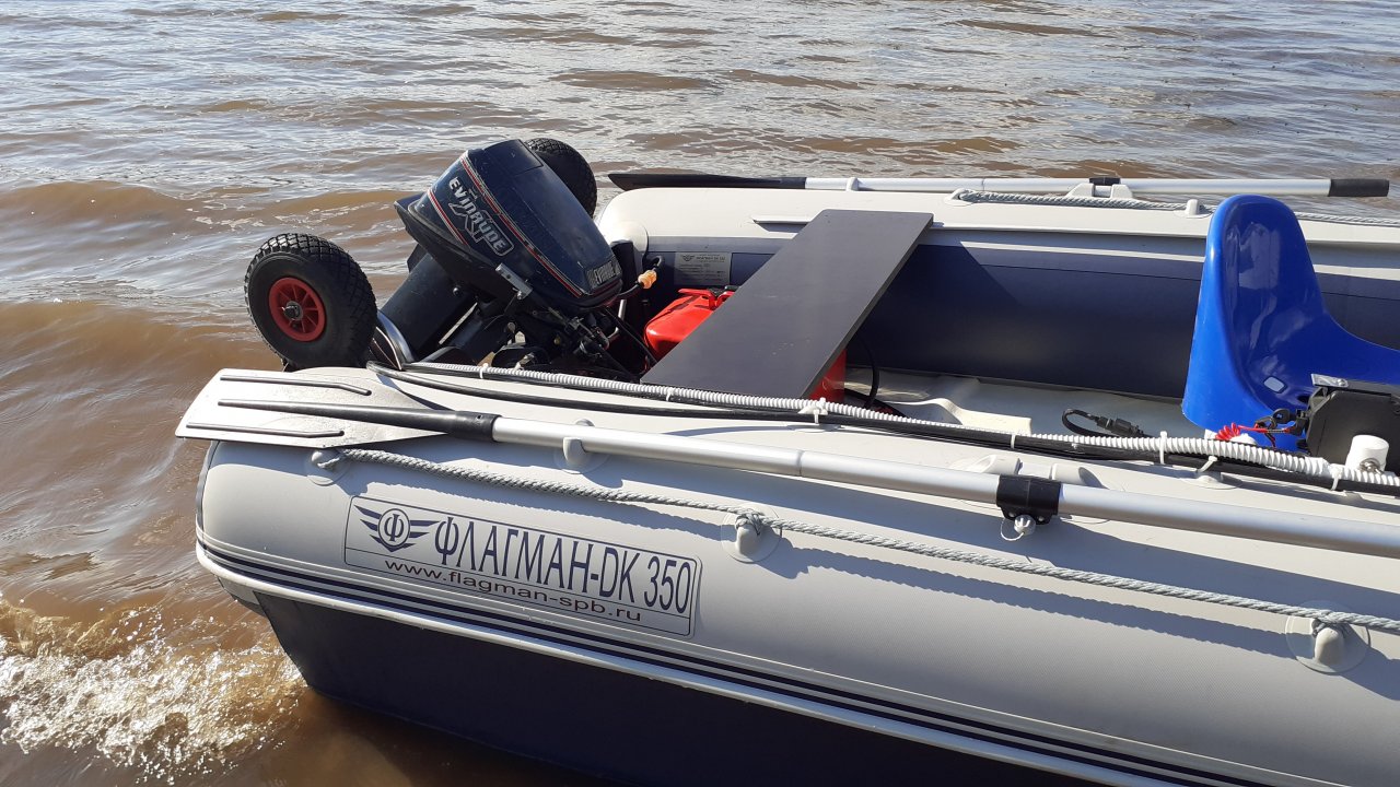

Здесь я ))) пробный выход сделал, короче трим работает на малом газу и при подходе к берегу, что и хотел, на скорости не хватает ему силёнок))).

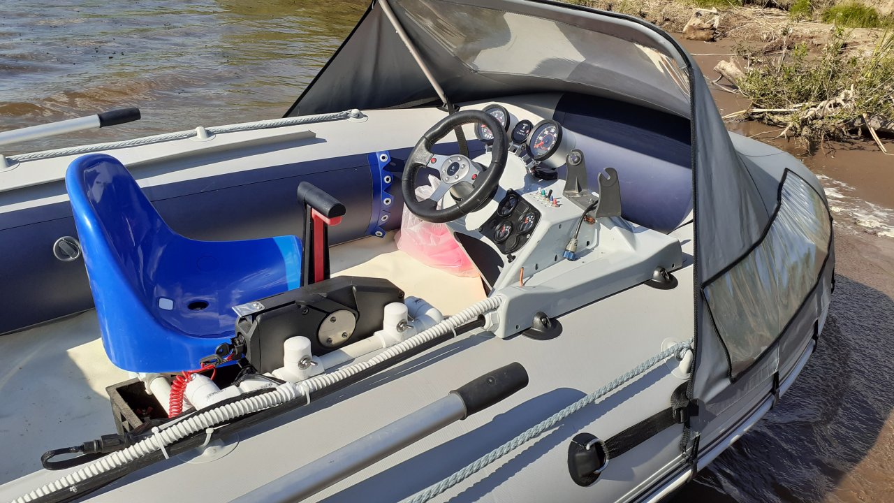

Красота у тебя с консолью, у меня вот так сейчас 181980 , вчера подключил всё, опробовал - надо какой то козырёк от солнца делать, температуру и вольтметр не видно, отсвечивает.

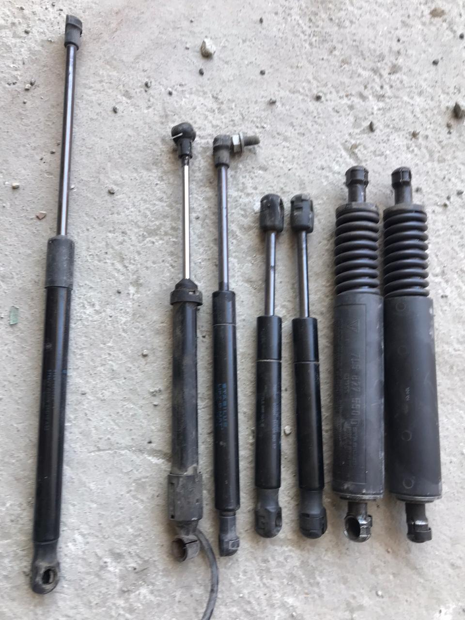

Возможно, я вот о другом сейчас думаю, тримить на ходу мне не особо то нужно, а вот удерживать мотор в поднятом состоянии без питания на клапане это да, поэтому купил второй газовый цилиндр такого же размера в помощь гидроцилиндру, один поднимит, второй поможет и удержит мотор.

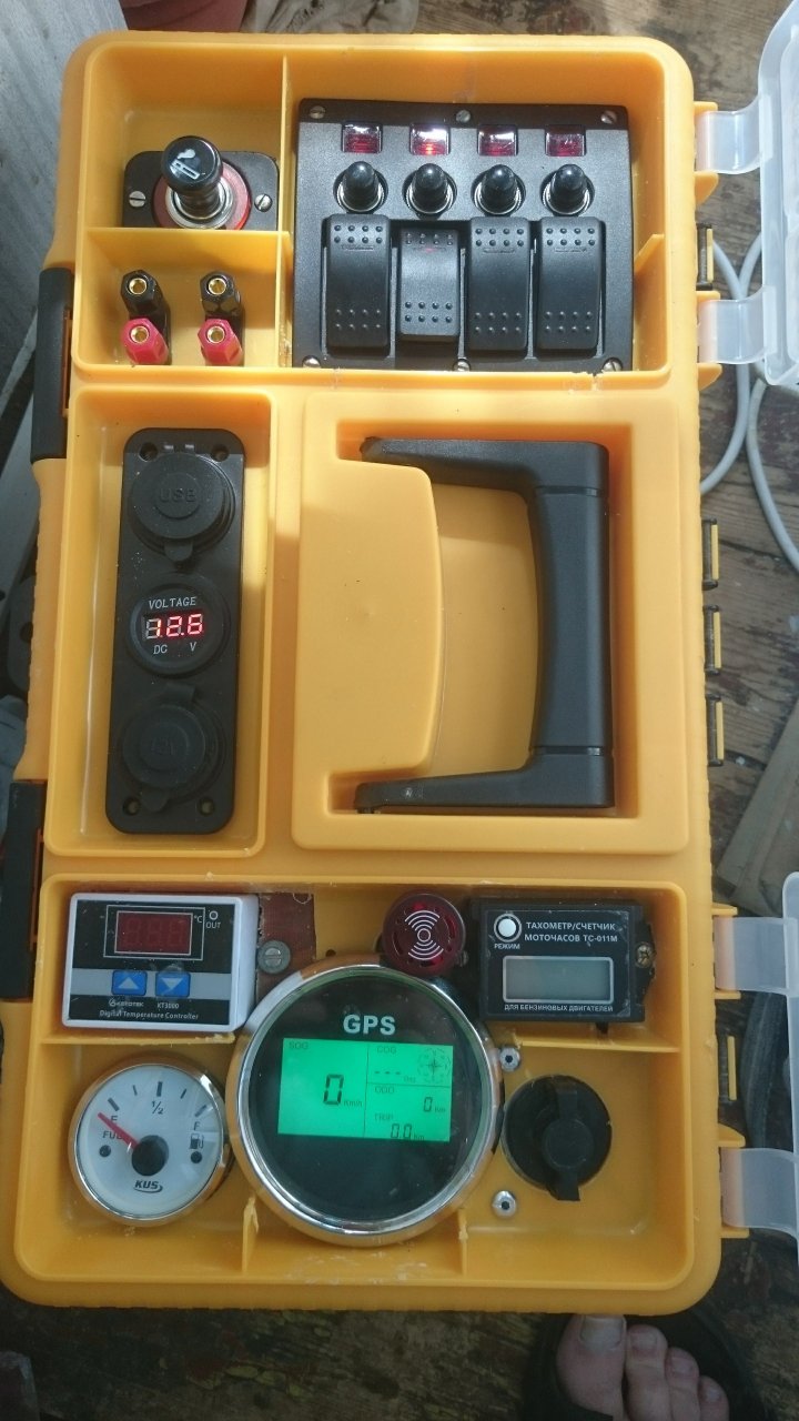

Красота у тебя с консолью, у меня вот так сейчас Посмотреть вложение 181980 , вчера подключил всё, опробовал - надо какой то козырёк от солнца делать, температуру и вольтметр не видно, отсвечивает.
У тебя тоже самое, только переносная консоль, все нужное ни чего лишнего.)))
