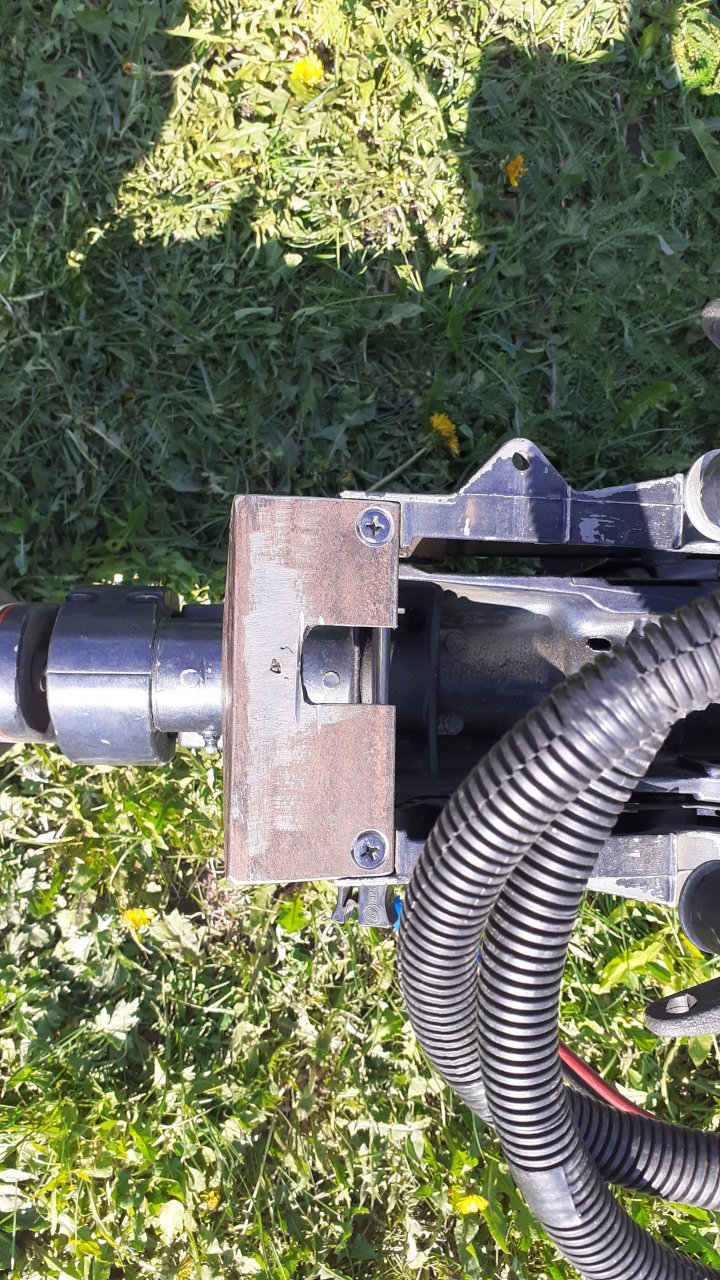

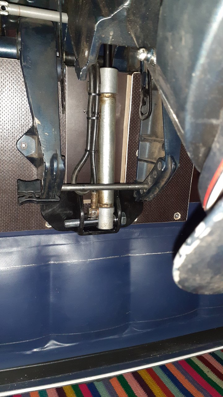

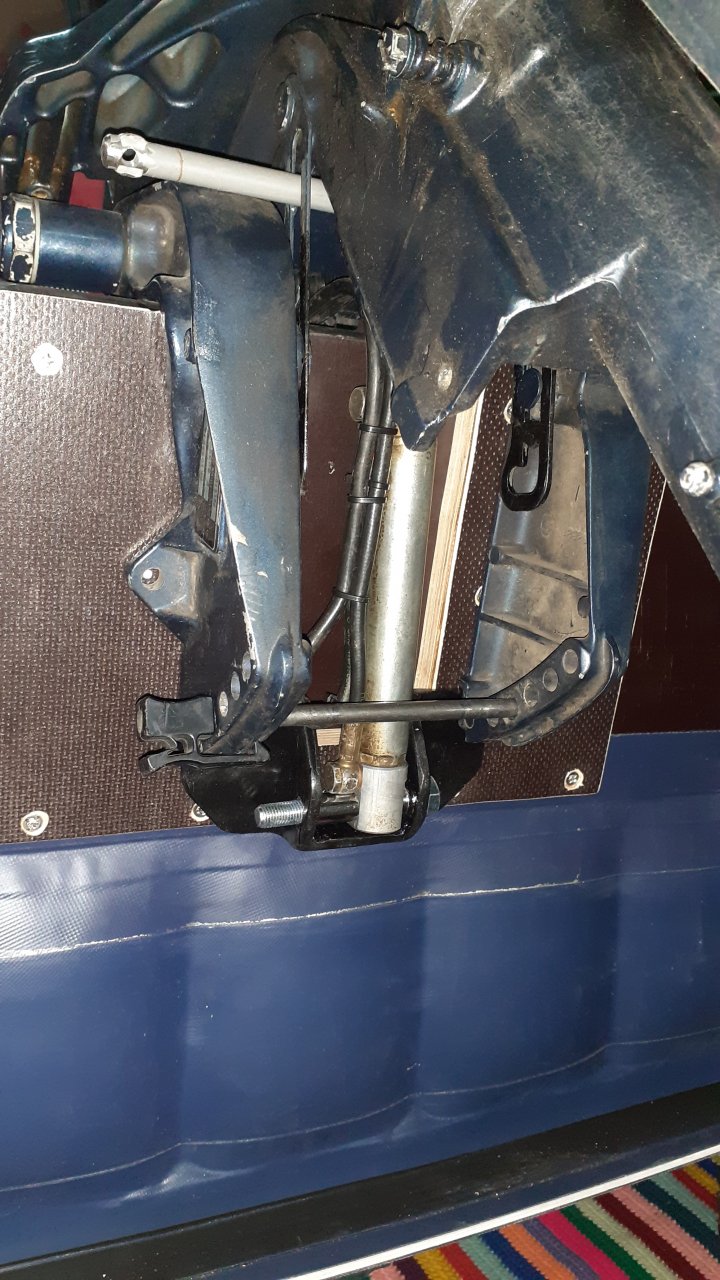

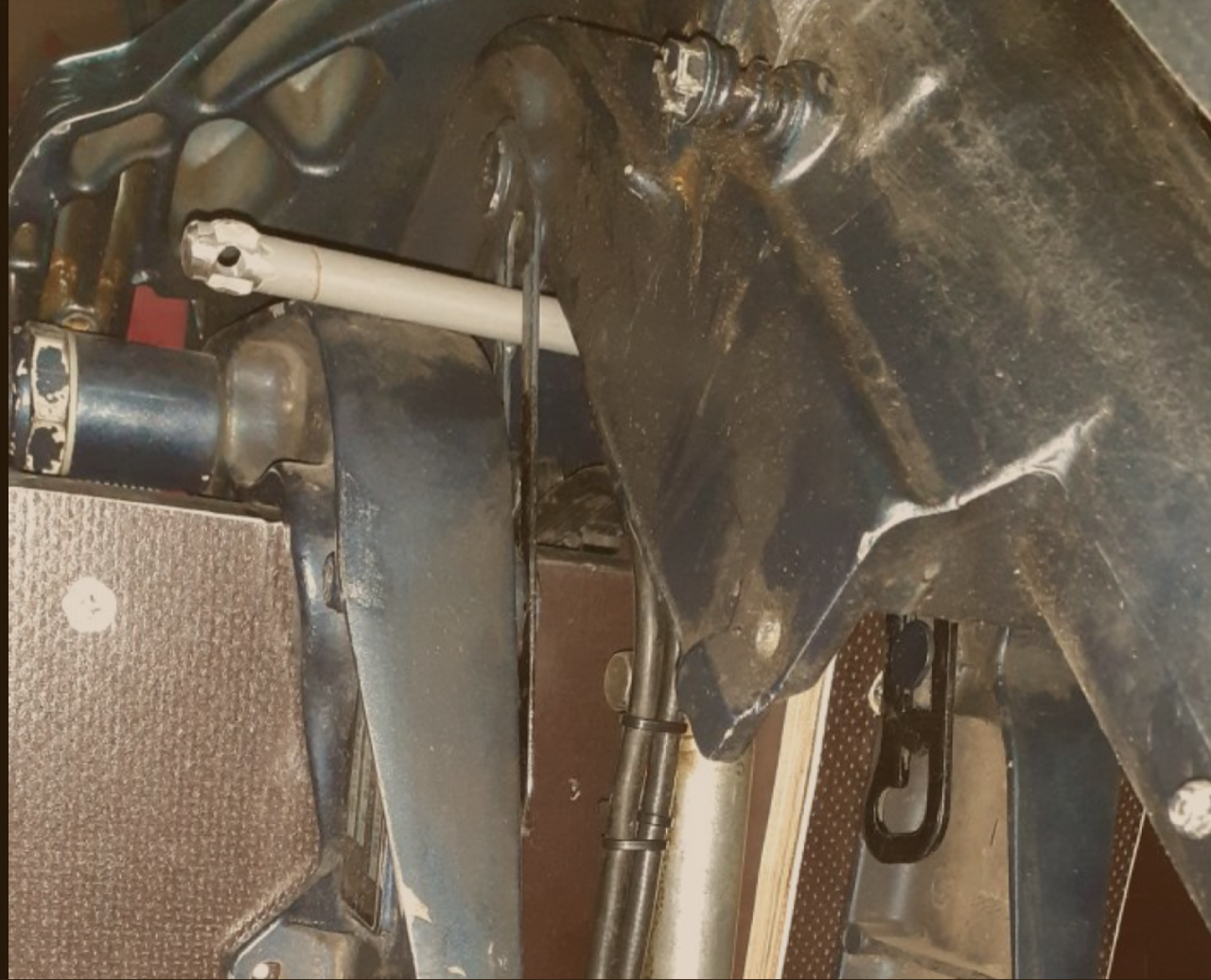

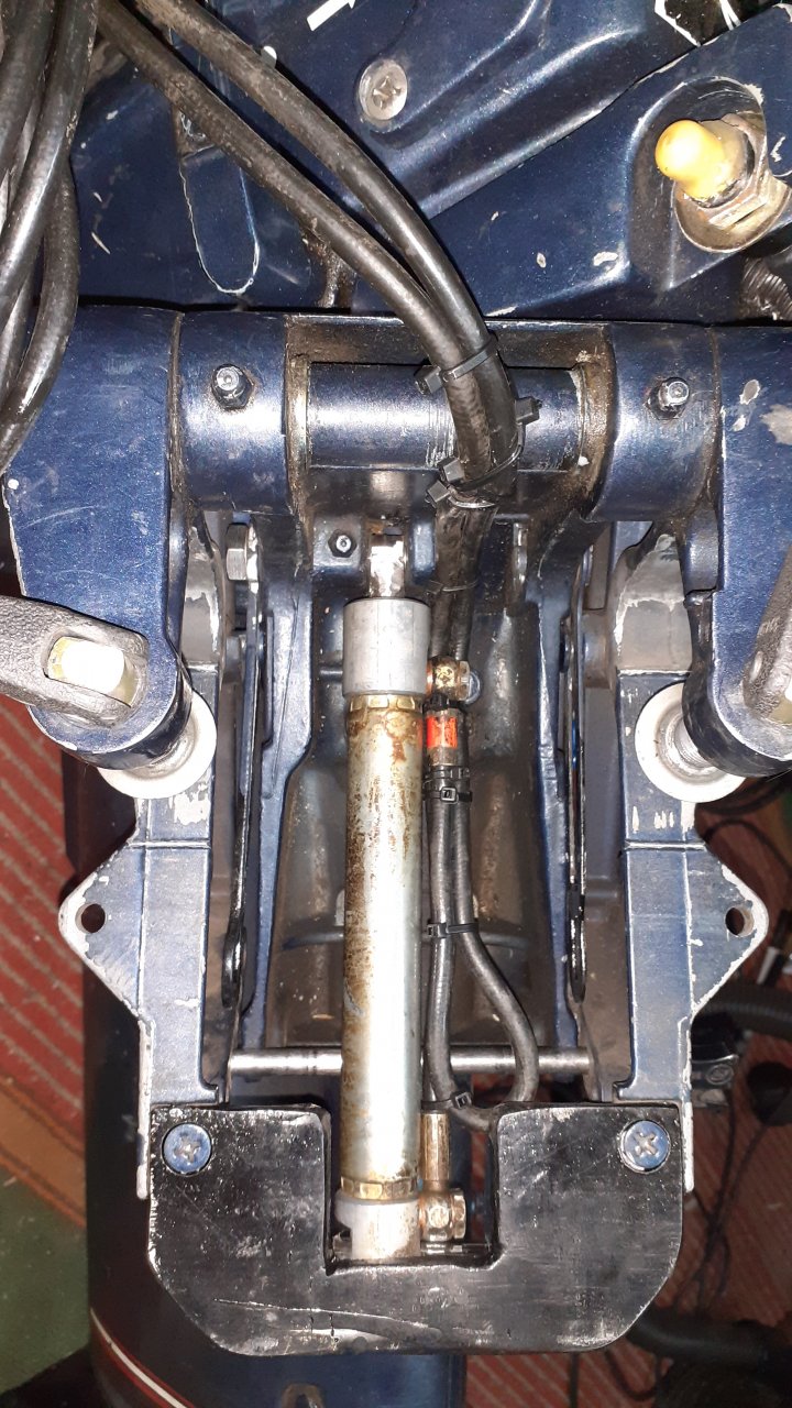

Доброго дня друзья. Спешу поделиться с Вами радостью от проделанной работы. Теперь мой эксклюзивный Evinrude 10XP и на деле стал ЭКСКЛЮЗИВ в единственном экземпляре с гидроподъёмом. . Если кто надумает повторить, обращайтесь, подскажу, покажу, посоветую, чем смогу помогу.

На ходу как он?

Молодца! На Тоху себе тоже хочу смастерить похожее

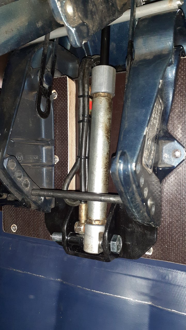

Да эт вообще копейки для такой полезной штуковины. Александр, не тяните кота за все дела :D, рассказывайте!

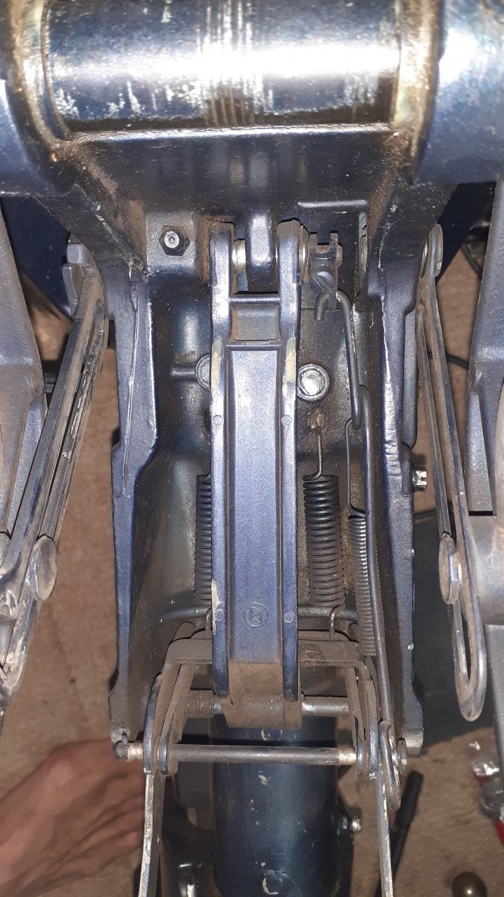

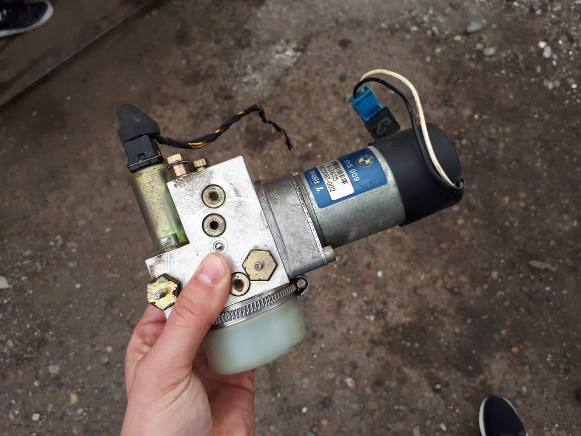

Инфы много перелопатил и остановился на гидроподъём крышки багажника БМВ, насос сильный, цилиндр маленький, встал как родной без переделок особых, в струбцине снял ручку переноски мотора и на её место цилиндр, нижнюю опору из уголка сваял.
А верхняя часть выдвижного штока как и куда? При ударе о препятствие мотор откинется ?

А, на верхних фотках увидел.
А это что за пруток 180518
И Саш, гидроподъём с магазина или разборки?
В общем Саш ты попал - вопросами за....мучаю.:pardon:

А это что за пруток Посмотреть вложение 180518
Приток подкладывал когда настраивал чтоб мотор не падал
Насос и цилиндр с авито с авто разборок, цены разные до 20 000, нашел вот за 3500 плюс 1000 за пересылку.
А модель какая? Или они все одинаковые?

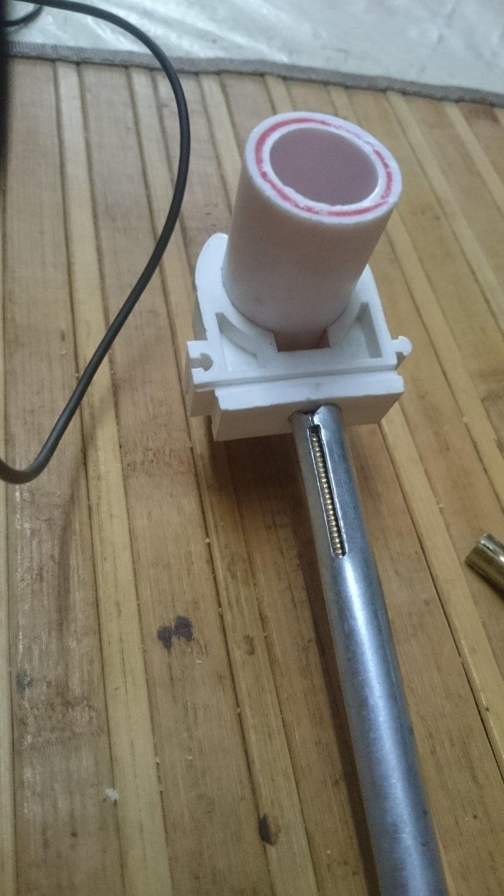

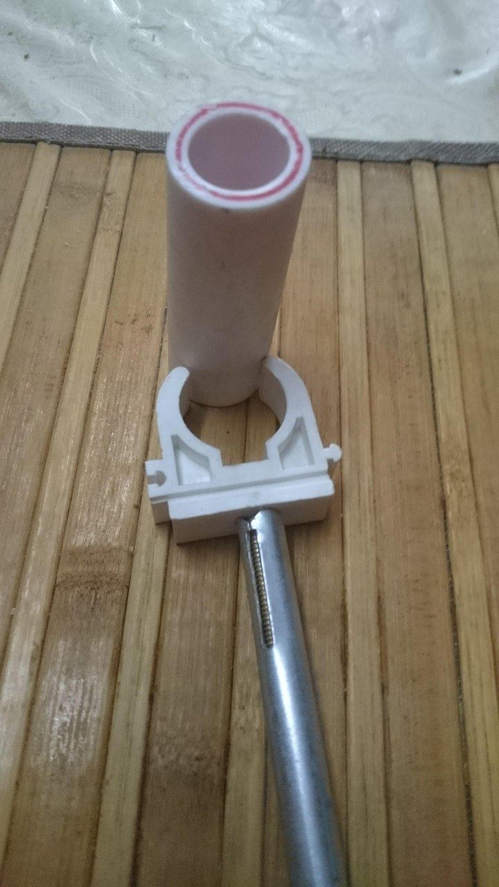

Я думаю, что надо что-то типа клипсы - при ударе чтобы выщёлкивалось. Как пластиковые трубы в клипсы вставляются, потом с рывка выдёргивается. А так не какой клапан не успеет отработать.

Клапан перепускной там, надо на мотолодке посмотреть, там часто темы про трим вылазят. И кажется именно там я видел тему о переделке трима на что-то типа клипсы. Жёсткое крепление мотора к штоку трима нужно, на сколько я понимаю, только из за заднего хода - чтобы мотор не поднимался, и всё. При переднем ходе он и так поджимается к транцу.

Никак не откинет, поэтому и писал про клипсу. Попробую сфотографировать сейчас как это должно быть в моём понимании.

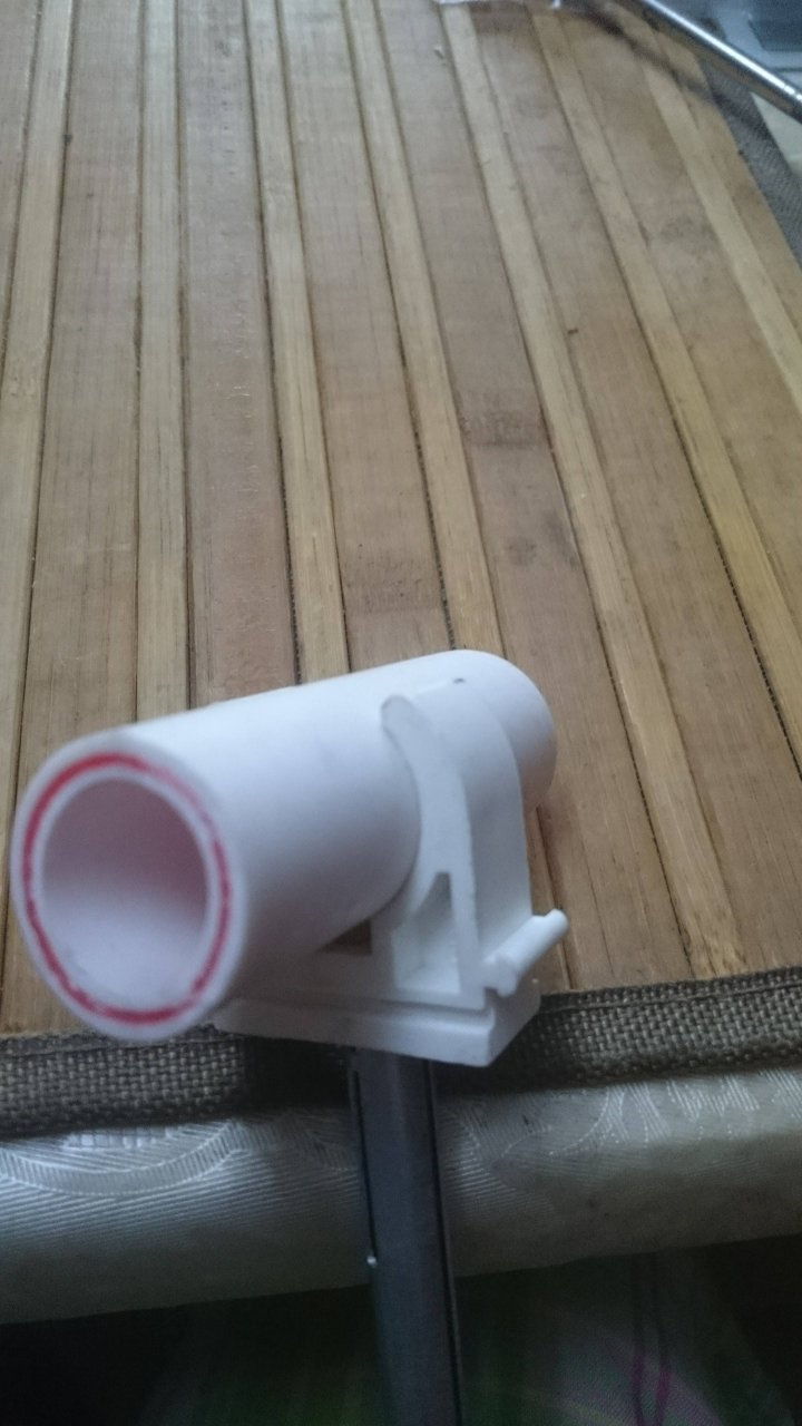

Вот так надо чтобы было. 180532180533180534 верхняя часть выдвижного штока зацепляется с мотором вот так, и при ударе палец выскакивает из клипсы. Можно подобрать пластиковую или самому изготовить из металла.
На палец надо будет одеть трубку чтобы при подъёме-опуске мотора клипса не тёрлась.

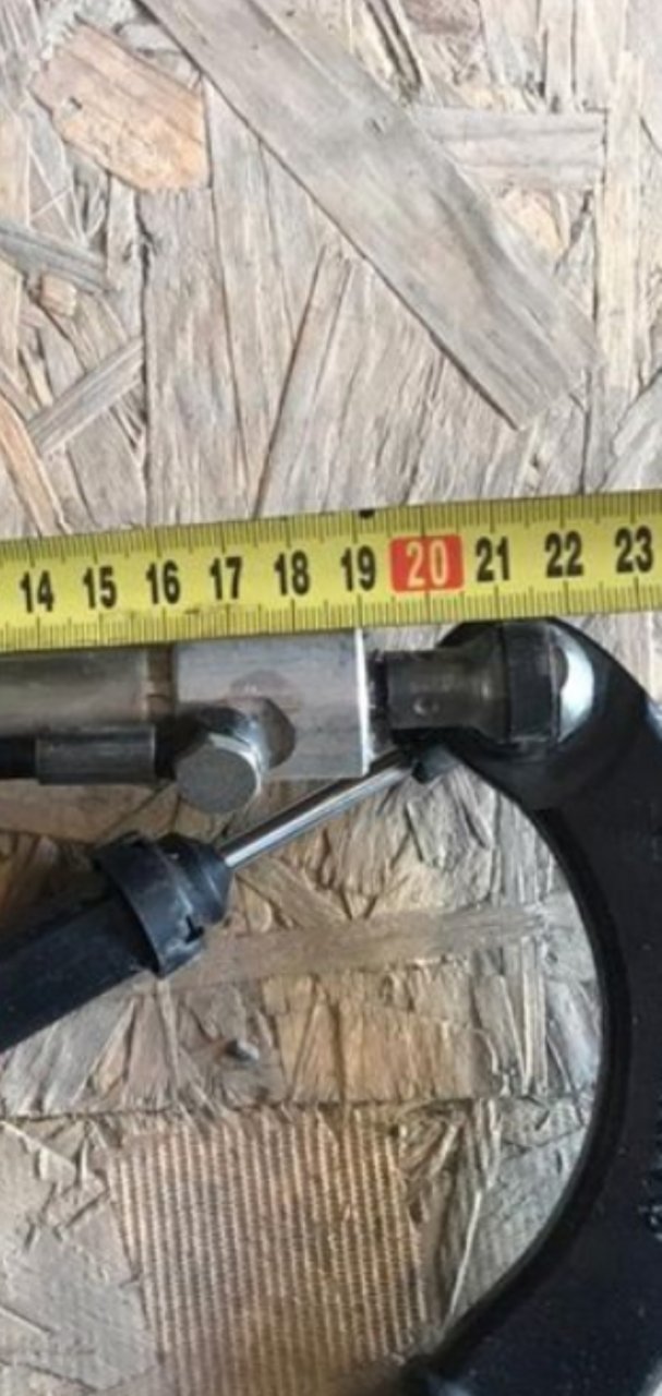

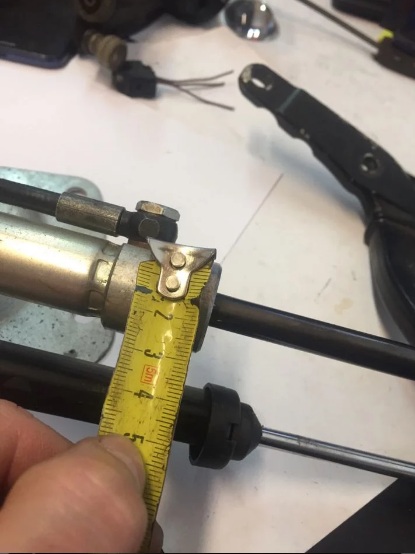

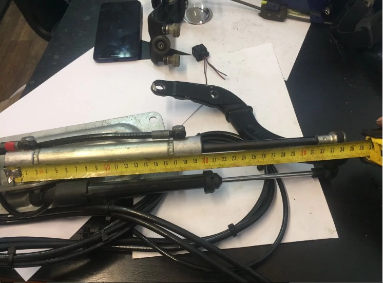

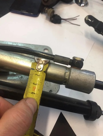

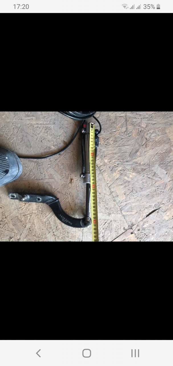

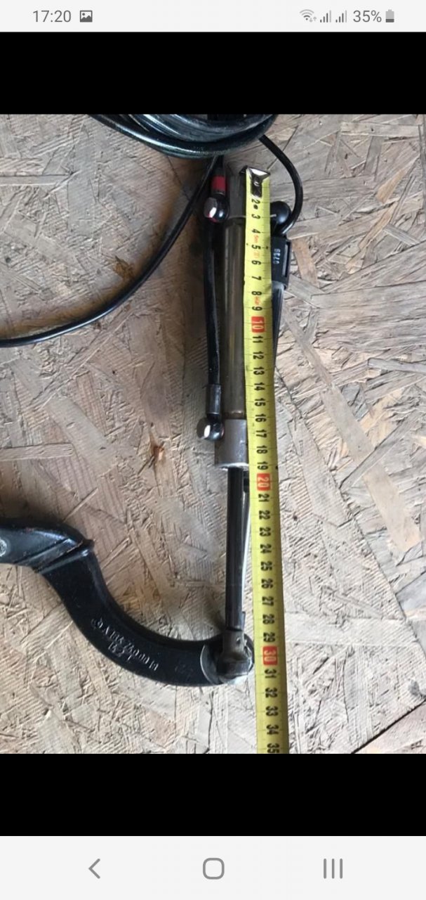

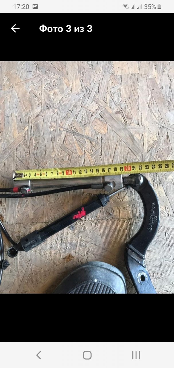

На авито нашёл от е65, е66. Подойдет?
Друг71
12.10.2016
289
183
Набережные Челны
Bester 400
Evinrude 25XP
Друг71
12.10.2016
289
183
Набережные Челны
Bester 400
Evinrude 25XP
Aleksei 1415
14.11.2015
2 964
917
липецк
Казанка 6, Диана 3 02

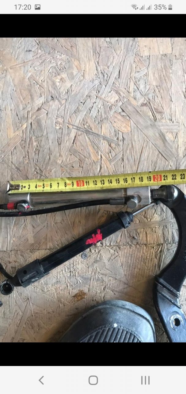

Попроси продавца размеры снять, эти вот мне продавцы фото присылали.
Дык в профиле мотор. Я написал продавцу за размеры. Да, от мерина тоже вылезло, у нас в Липецке за червонец предложили. Надо по разборкам пошариться. А так цены 8тр плюс минус.
