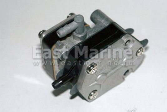

6F52441000 Насос топливный 6F5-24410-00 (ТАЙВАНЬ)
OEM №6F5-24410-00 1901 руб.
заказал :pardon: ....жду ответа
полотно с потолка растягивается, не подходит :sorry:

короче пришел ответ что нет на складе и не ожидается...
заказал с другого сайта http://гипероглиф.рф/katalog/zapchasti_cid_167/benzonasosyi_cid_204
за 1300+ 300 пересыл
8 выслали 17 пришел, качество нормальное....
