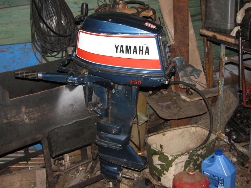

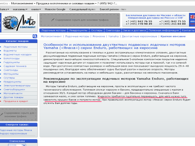

Привет !всем керосинщикам имеется 15 наверно 74 года выпуска вчера ездили на рыбалочку выявили несколько геморов один основной как проедешь около 3 км потом он с полного газа глохнет и нужно ждать минут 15 потом с подсосом заводится и опять едит не понятно в чем проблема подскжите плз и еще как керос с маслом мешать мы 1 к 50

Привет !всем керосинщикам имеется 15 наверно 74 года выпуска вчера ездили на рыбалочку выявили несколько геморов один основной как проедешь около 3 км потом он с полного газа глохнет ....
бензанасос не докачивает топливо, растянуты мембраны. У меня такой же гемор. Попробуй качать грушей.

Как затупил попробуй газ до половины сбросить...чтоб на бензин перешел. Я крыльчатку менял и всю помпу. Карбюратор не пробывал промывать* Скинь фотки моторчика.
