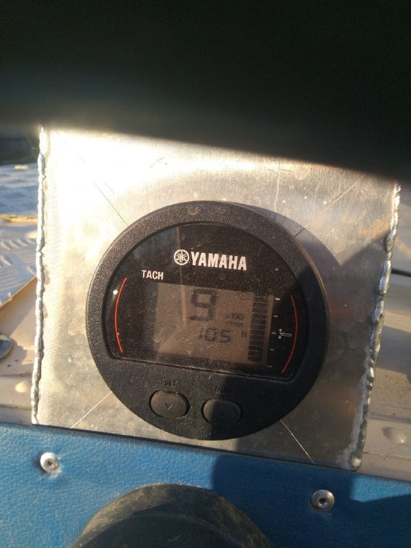

Всем привет! ПЛМ Yamaha F60FETL, новый, 21 года, повесили на транец, подключили. Тахометр электронный, коммутация через ХАБ, указатель тримма показывает все время одно верхнее положение. НИ как не реагирует на спуск/подъем мотора. Все разъемы подключены. В чем причина???
У меня такое было, когда обратился за помощью к дилеру, парни подсказали, что я не подключил один провод от машинки в моторе,если не ошибаюсь белого цвета на моей сороковке слева спереди снизу по ходу движения, смотрите внимательнее схему.
