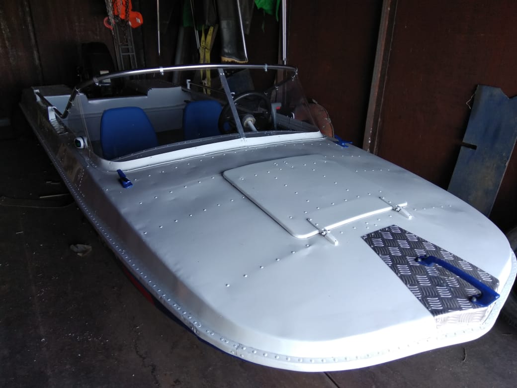

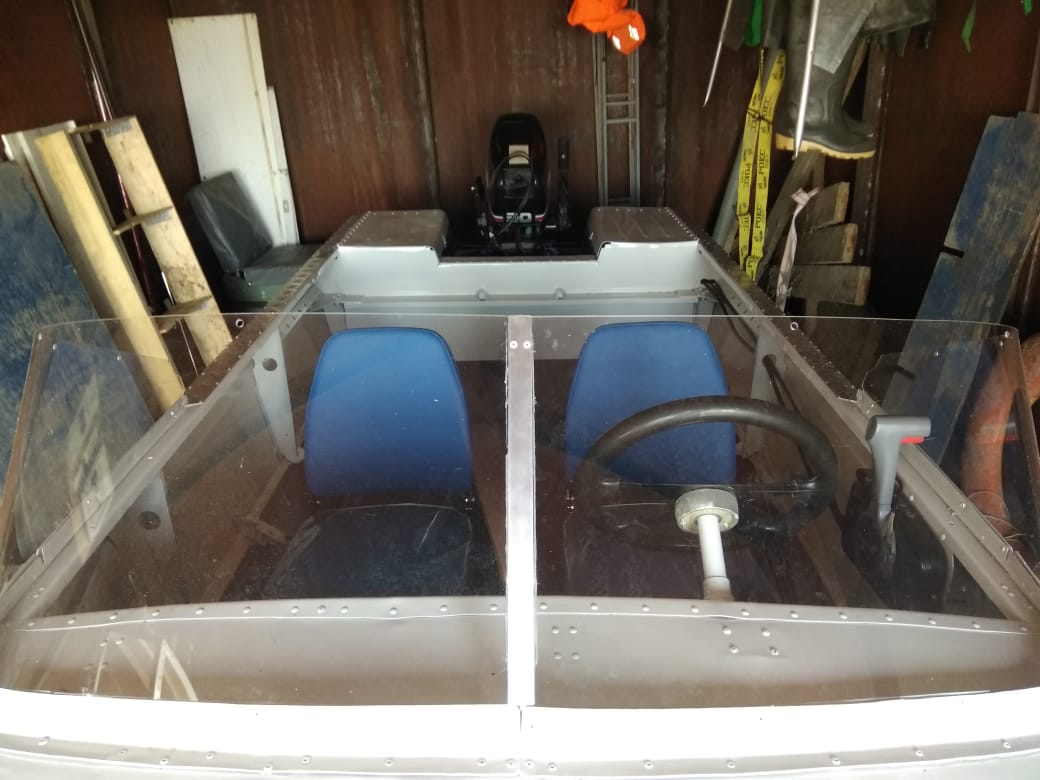

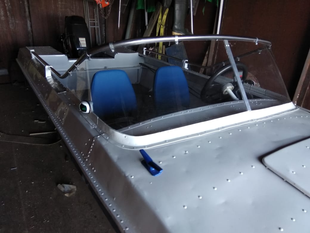

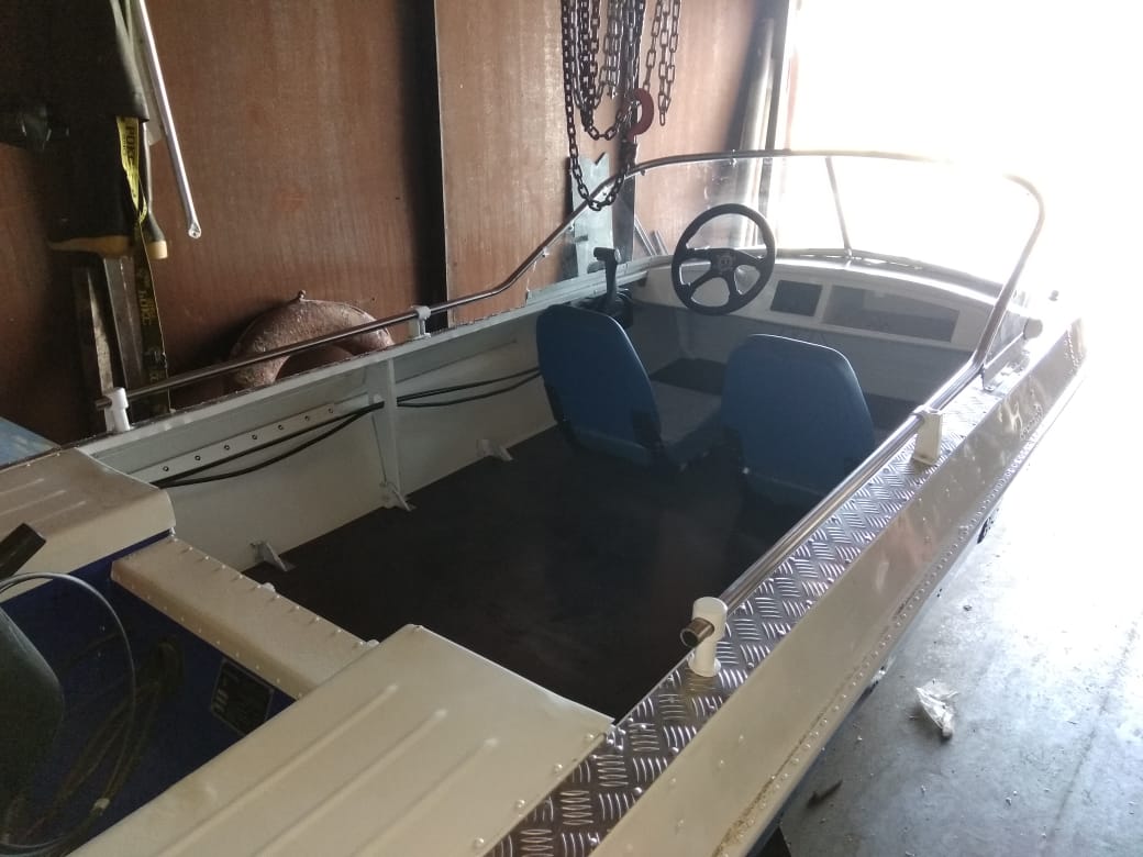

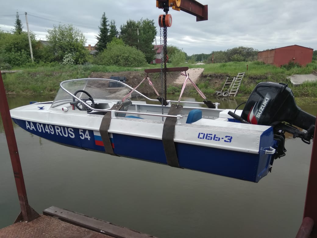

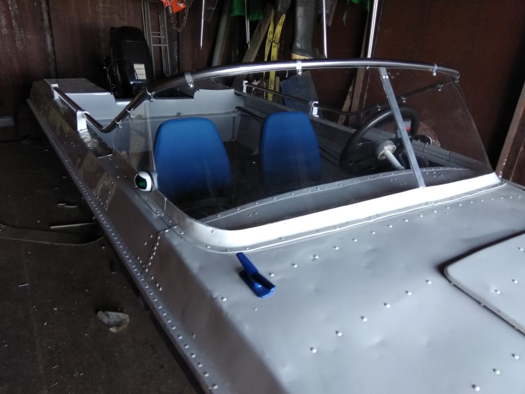

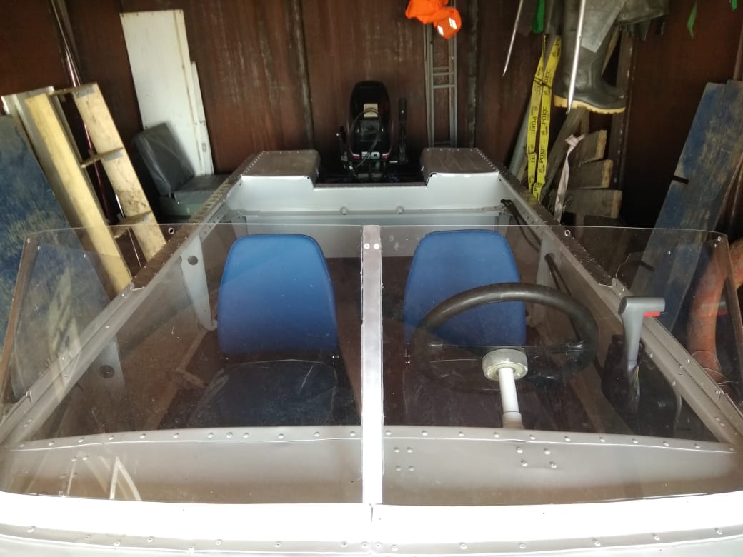

Выплывают вопросы, подскажите советами и тд..
Было...
178940
Становится...
178941
Релинги на лобовик и борта из нержи - гнутся еще...
Сидуху заднюю еще надо приобрести
  1. Чем зашить борта, в кокпите. Есть родная обшивка, но она мягкая и прогибается в 2 местах... Фанеру не хочу, хочу в белом цвете

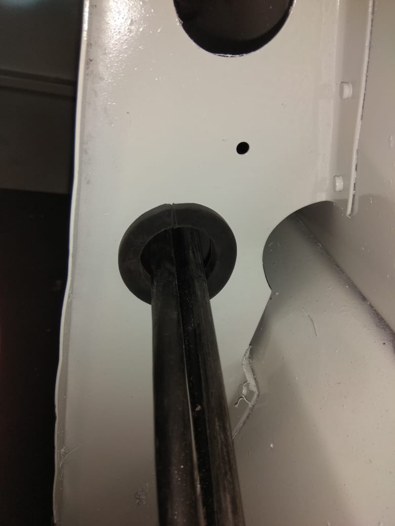

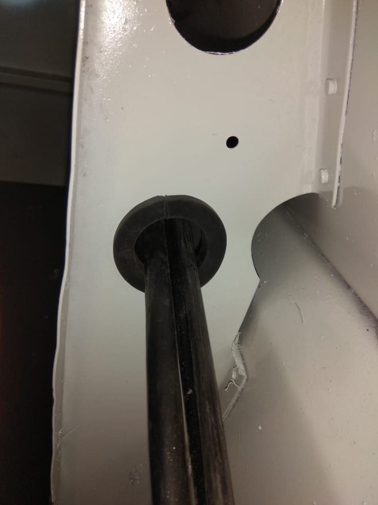

  2. Кто-то писал как то на форуме, что использовал уплотнительные кольца для протягивания кабеля, тросов в бортах лодки, может подскажете или ссылку дадите ?
  3. Рулевка родная, троссовая. Срежещет под ногами, вроде все смазал, а все равно звук не понятно не приятный.... Как понять найти ?

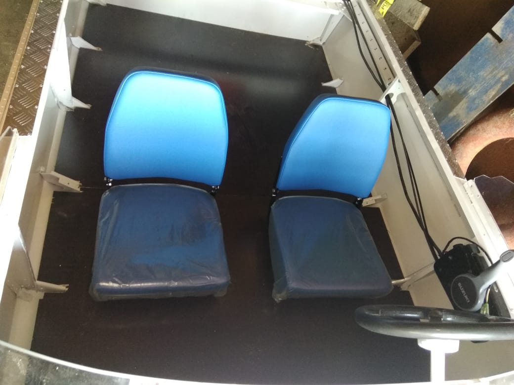

  4. Крепление сидухи, высота.... как лучше. чтобы "взгляд" над лобовиком или под лобовиком ? )))))
  5. ...
P.S. Просить фотки начнете, сразу выкладываю ))

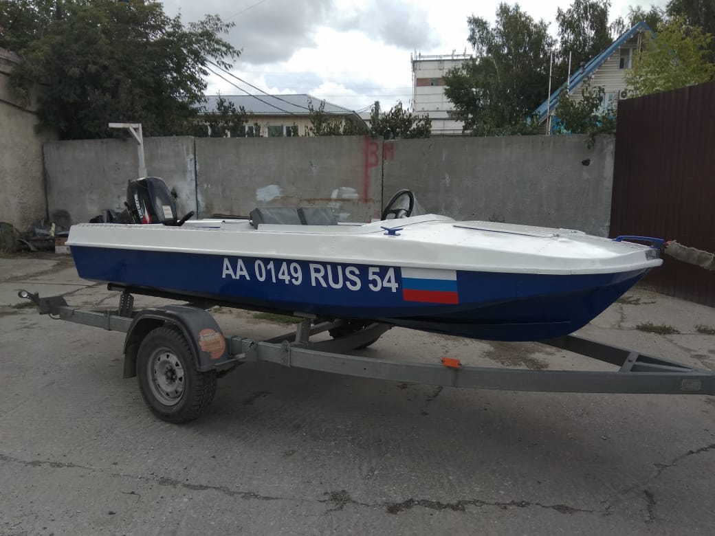

Молодец. Похвально.
Только руль надо было ставить справа. Боюсь что с 30кой в одного человека ты будешь иметь некий (небольшой) крен на левый борт.
Не бойся уже имею ))
Есть мысль подвинуть мотор правее на пару тройку см

По мне так это чушь. Такая хрень может однажды сыграть злую шутку на косой волне.
Не успеешь испугаться как наступит оверкиль.
я бы переделал руль
А ты волен поступать как хочешь ))

Не плохо потрудился! :drinks:
  5. ...
- В идеале вспененный полистирол(у рекламщиков), не плох алюкобонд(рекламщики и фасадники)
- Поищи в автолабазах и резинотехнике, не найдёшь можно и просто отрезки дюритогого шланга нужного диаметра использовать или отрезки металлопластиковых труб
- "Сверчка" поищи в месте крепления роликов, там где подвес ролика к корпусу и в самой оси ролика
- Взгляд над лобовиком, набегающий поток над головой или скользит по макушке (вентилятор на палубу и примеряйся)
Становится...
  5. ...

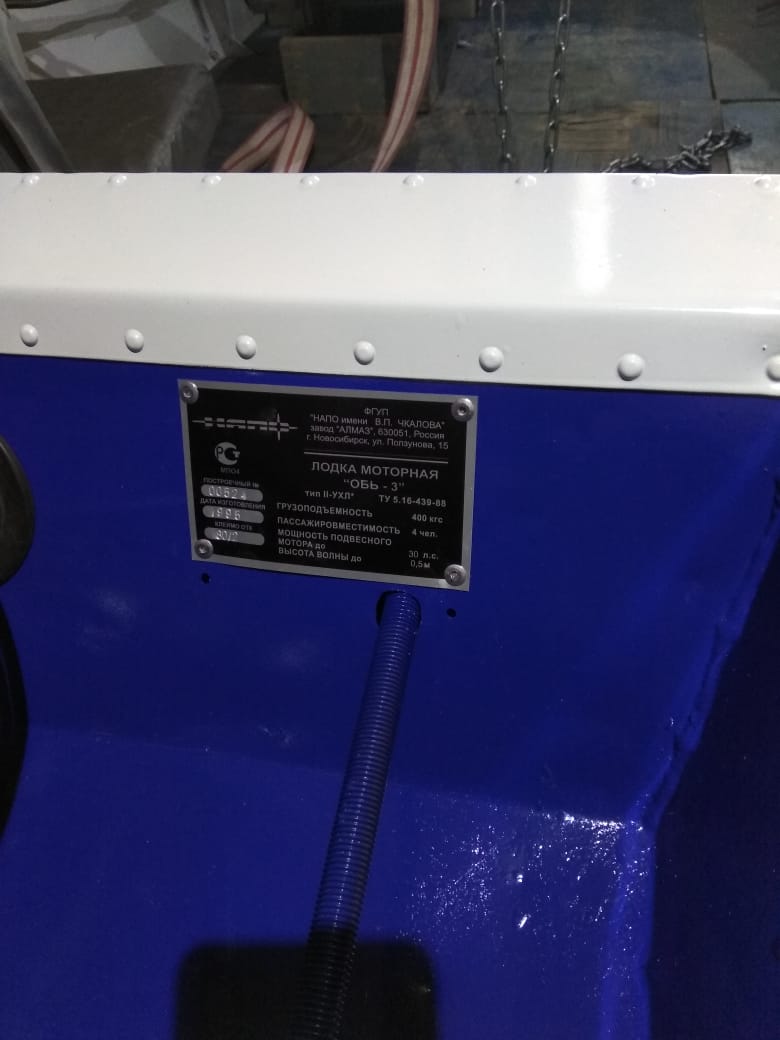

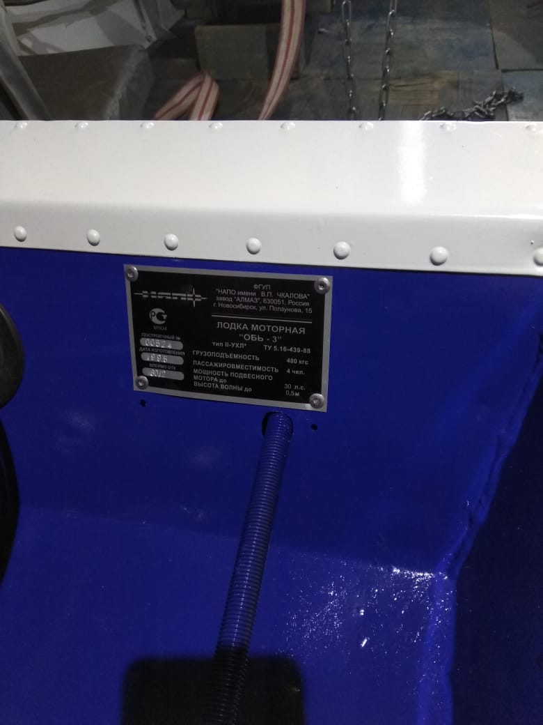

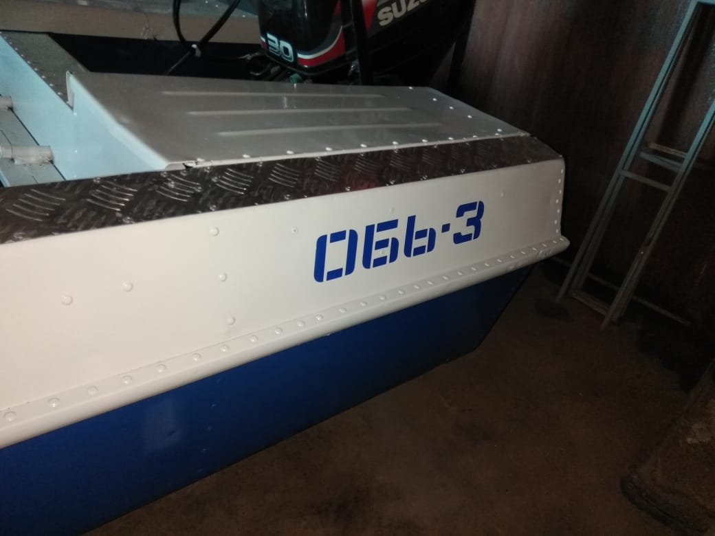

а почему шильдик от обь 3 с высоким бортом завода НАПО у вас же завод ЗИЧ?

За взгляд спасибо.
Алюкобонд, он же композит тяжеловато выйдет с 2х сторон... Думал про него...
Заказывал шильду здесь на форуме, родной небыло. Показали варианты, выбрал вписали данные с судового и все. Если честно хз почему напо, в этом году пойду на ТО там и узнаю ))

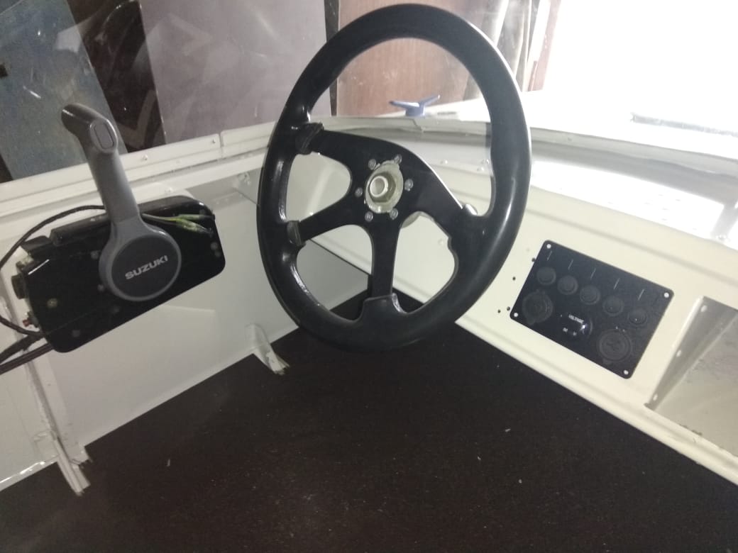

А есть фото рецесса, хотелось бы посмотреть как проложены троса газ-реверс?
Или кто подскажет как сделать по лучше , у меня троса 15ф, как вывести их в рецес , с боку или с центра и где лучше сделать петлю с верху рецесса или внутри ???

Было сбоку, сейчас спереди... разницы не понял, но еще не определился...
....складывается ощущение что петля маленькая, хотя 14 размер.
У старого хозяин тросса были вообще примотаны изолентой к проводам внятяг

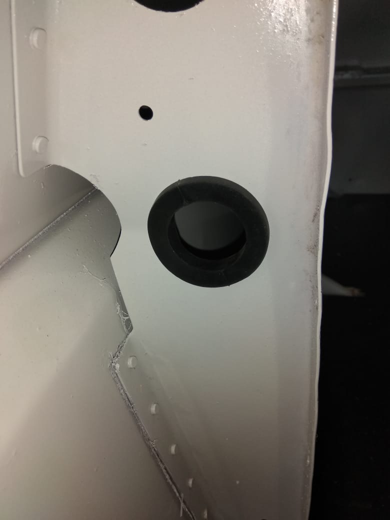

  1. Я бы не зашивал борта. У тебя там все аккуратно и нет рванины, которую хотелось бы закрыть. Место сожрет прилично. Я зашивал водостойкой фанерой 4 мм и обтягивал морским винилом, но мне было, что прятать. Если бы сейчас делал - использовал бы тонкий Д-16Т, по нему обтяжка. Если лодку использовать как прицеп, т.е. возить в ней лагерь для длительных выездов, борта зашить стоит.
  2. Кольца в автомагазинах для нашемарок и грузовиков. Стоят копейки. Это, в т.ч. и резиновые заглушки для отверстий. Они бывают разного размера и конфигураций. По центру вырубается (не высверливается) отверстие и получаем кольцо. Я использовал полукруглый резец по дереву. С одно стороны делается надрез (где целесообразно) и устанавливается.
  3. Подложи под сидухи доски - получишь удобную высоту. Далее по ней делай ящик, опору, рундук - все, что душе угодно.

Спасибо, надо подумать. Всё-таки думаю высоту надо мерить на ходу

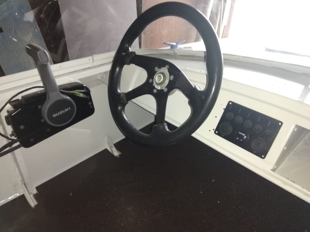

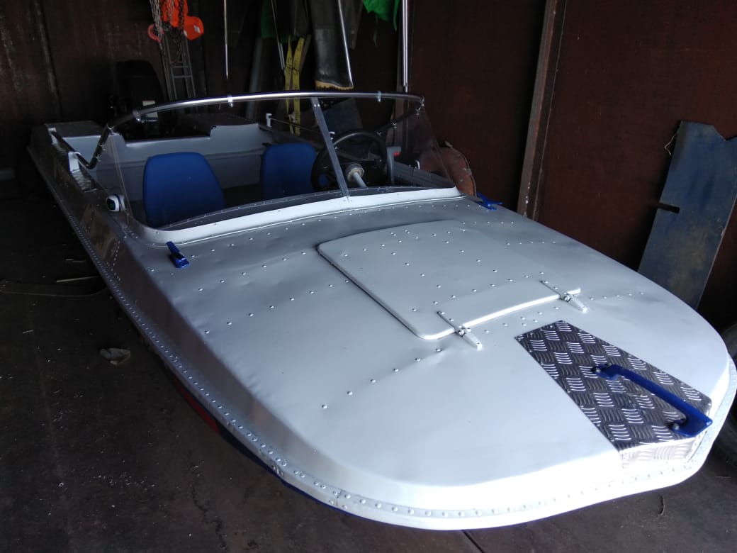

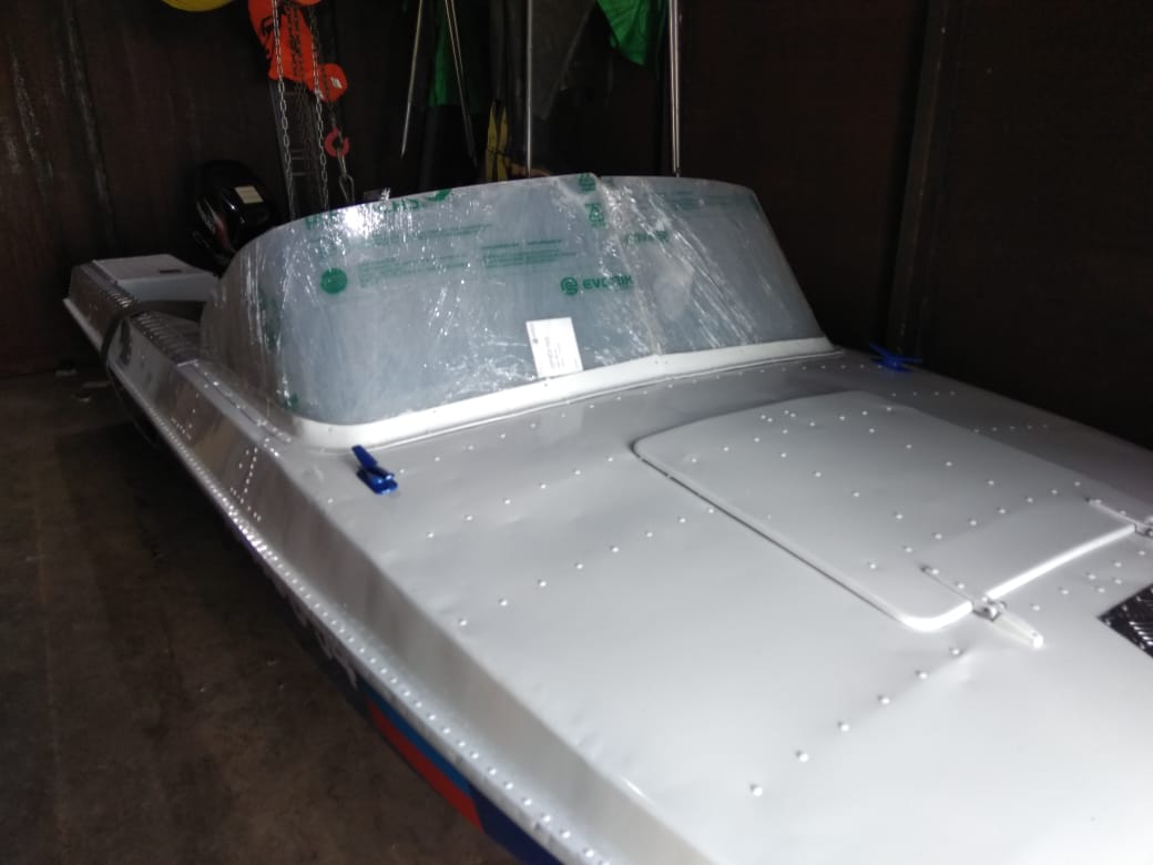

Закончил возиться с леерами... мне нравится как получилось....

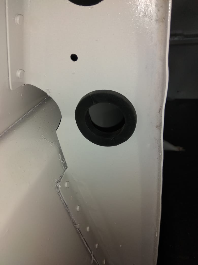

Я тут недавно спрашивал про резинку..., так вот нашел...
menotavr
20.10.2017
200
27
Гидра 350, RealCraft 470
Mercury 15M, Yamaha 60
Если кому интересно, Диаметр 40 мм. Идеально подошла "гофра для проводов" передней двери патриот.
С одной трубки получаем 2 резинки, цена 80 р.

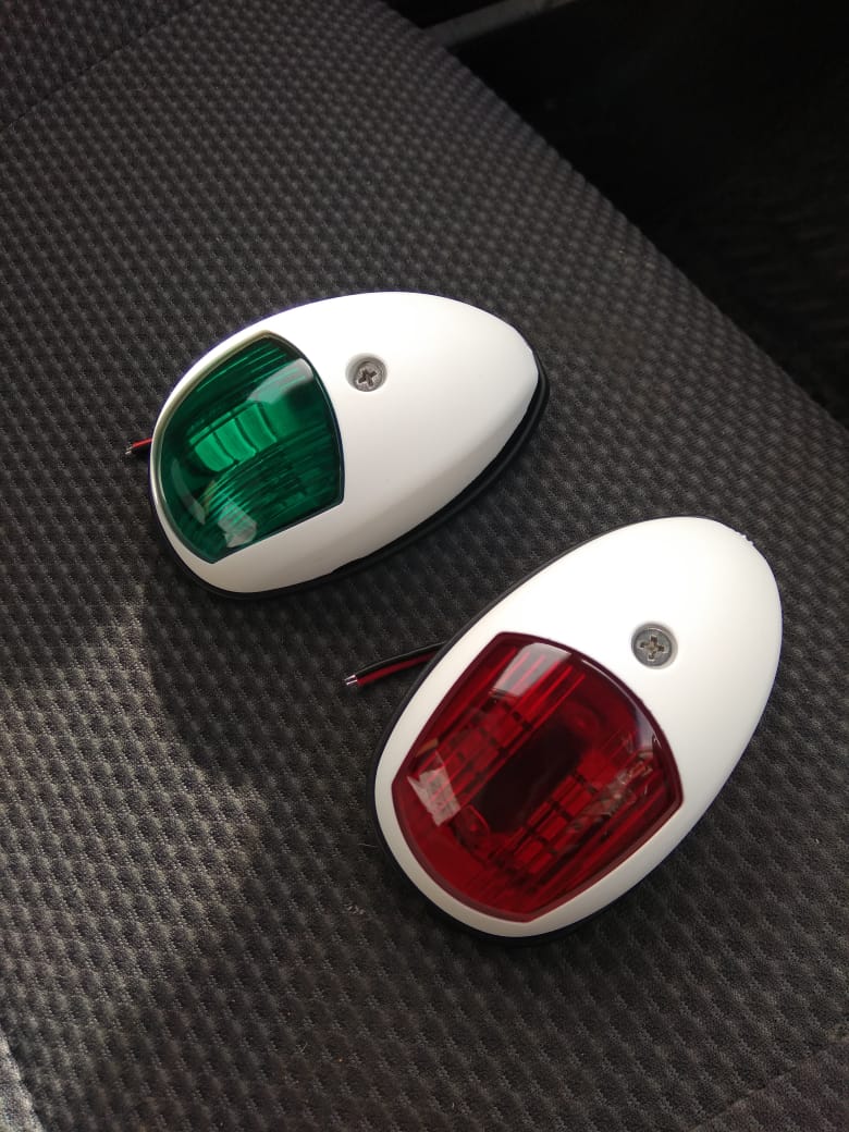

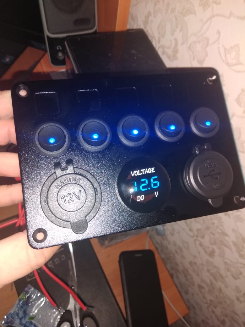

Следующий шаг элекрика. Аккумулятор закрепить не веревочкой, проводку в горфу, габариты, топовый, помпа, вывод под эхолот...
Кстати кто может подсказать как установить помпу под рецессом, как туда блин залезть, а еще и крутить чтото устанавливать ((
