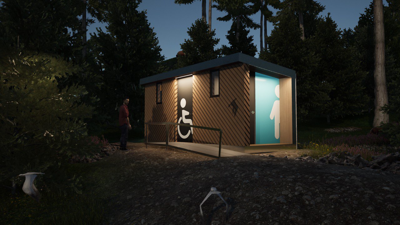

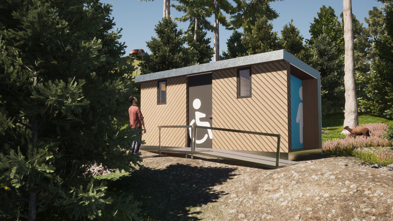

Друг архитектор недавно сделал вот такой концепт туалета для заповедника.
Посмотреть вложение 177181Посмотреть вложение 177182
Сейчас есть огромное количество вариантов туалетов которые можно установить где угодно, аж хочется кричать "есть огромное количество вариантов https://artmetall.ua/modulnye-tualety.html и найти такие варианты довольно легко, по вменяемым ценам и качественно!" Поставьте уже хоть что то , а то тратите деньги на варианты которые стоят как 10 вариантов по проще, а потом думайте о вариантах от дизайнеров когда людям будет проще сходить до ближайшего туалета а не под ближайшее дерево!

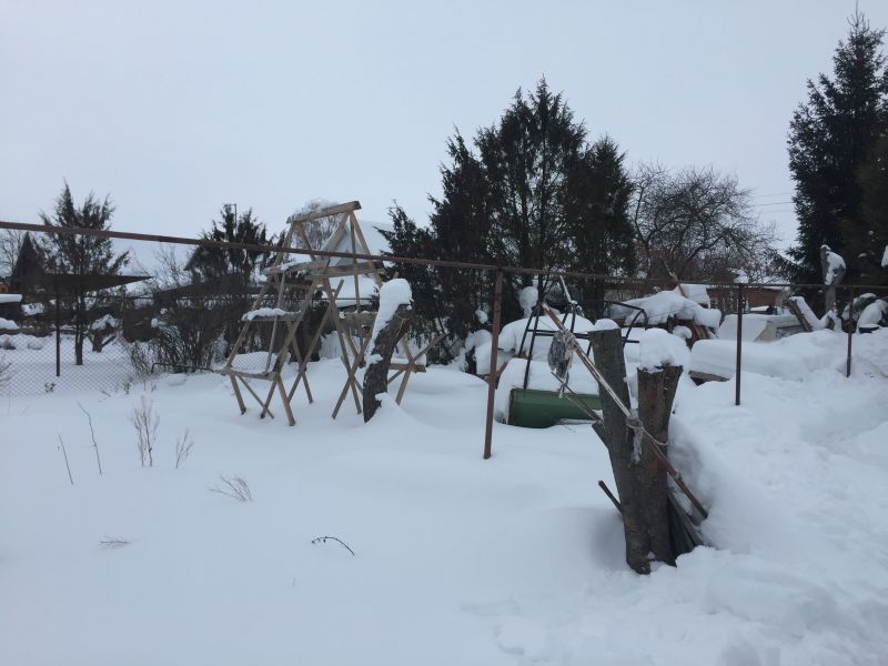

Делать буду так . Поставлю теремок .каркас в прошлом году сколотил ,в него унитаз,подведу воду конечно. Сзади чуть левее или правее самого теремка выкопаю неглубокие ямы ну метр на метр и по колено примерно,да и метр на метр много,можно 70 х 70 и туда трубу канализационную 110. Ничем обкладывать ни дно ни стены не буду. А верх .пойду в лес за осиной и из нее сделаю перекрытие. Как наполнится,а за год она не наполнится точно (за весну,лето и осень), то с другой стороны выкопаю такую же маленькую яму,а эту засыплю и трубу переставлю. На зиму старым насосом ручным от авто откачаю из гидрозатвора воду и до тепла. Это летний вариант будет . Естественно никакой химии и пиздяных салфеток синтетитеских тоже. Только бумага разлагающаяся.))):D:lol::hahaha:
А со стационарным туалетом из дома все сложнее. Проблема с кольцами, вернее с их размером и качеством... Размер надо под Газон 53,чтобы в холостую не ездил, а с качеством х.з. что делать не знаю. Обман один вокруг. на бумаге одно,а привезут другое. У меня у товарища 38 вроде колец колодец ,так примерно третье снизу разрушаться начало. Его конечно немного ипанули при установке. Но факт есть факт . Нанимал кого то с ведром раствора и мастерком,но как проверить что он там намазюкал....И главное в доме то пока и не жил еще.
