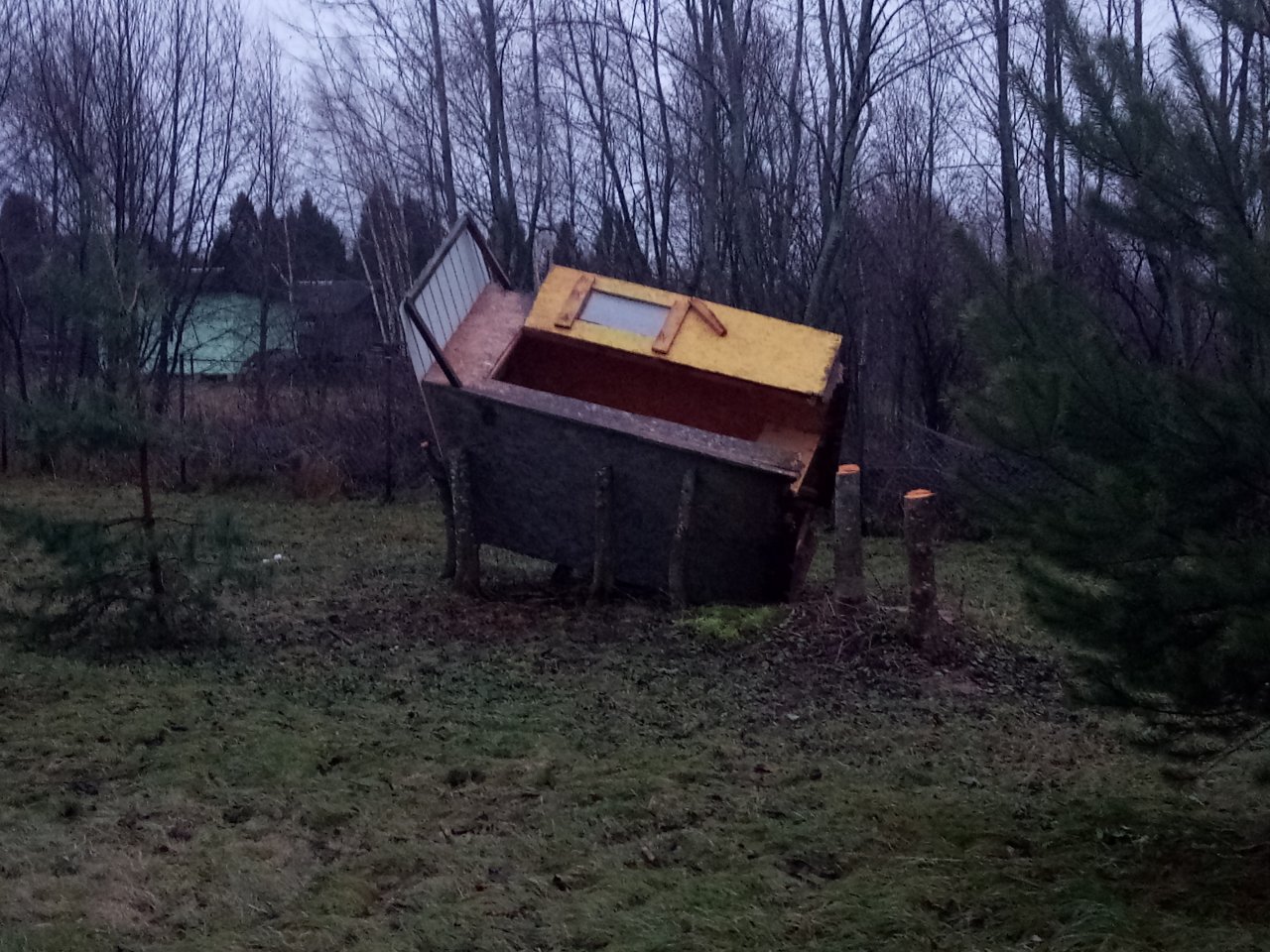

При строительстве гаража сразу и первым делом была заложена канашка.
В обитаемой зоне все, как положено, wc, душ.
Также до этой зимы стоял "скворечник", это была самая первая постройка на участке.
Простоял 8 лет, этой зимой его сдуло (ветер с Волги порой у нас крепкий).
Жертв нет).

Трудно понять по фото что было изначально? Он на этих пеньках стоял что ли? Как избушка на курьих ножках,а вниз ведро ставили,или все же по старинке на земле,а внизу под ним яма? хотя яму на фото не видно.... Или напороли столько за это время,что сровнялось с землей? ))) Ну тогда вы и засранцы...)))) (шучу) ))))

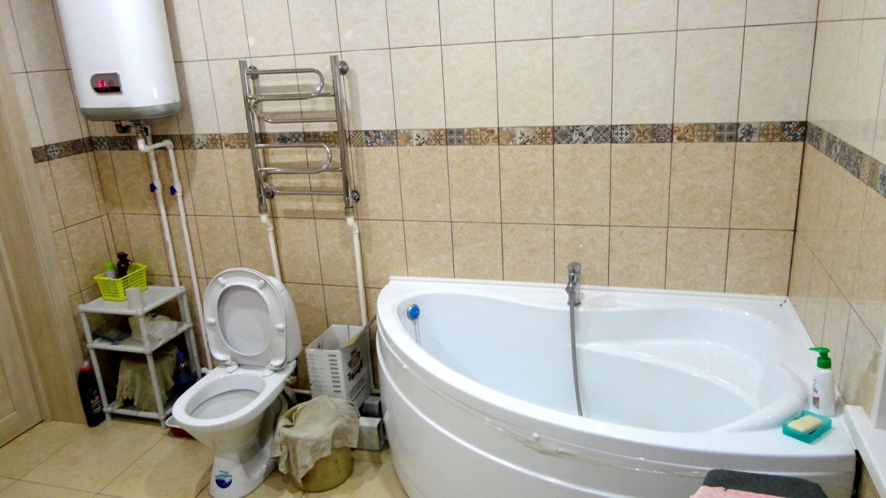

Но, если на даче приходиться пребывать долго, то лучше сделать в доме туалет, снаружи канализационный колодец. Так стараюсь делать везде. У меня в бане стоит биде для маленькой нужды. Баня имеет свою канализацию, которая работает круглый год.
177126
Это мой туалет в деревне. Еще в стадии отделки.

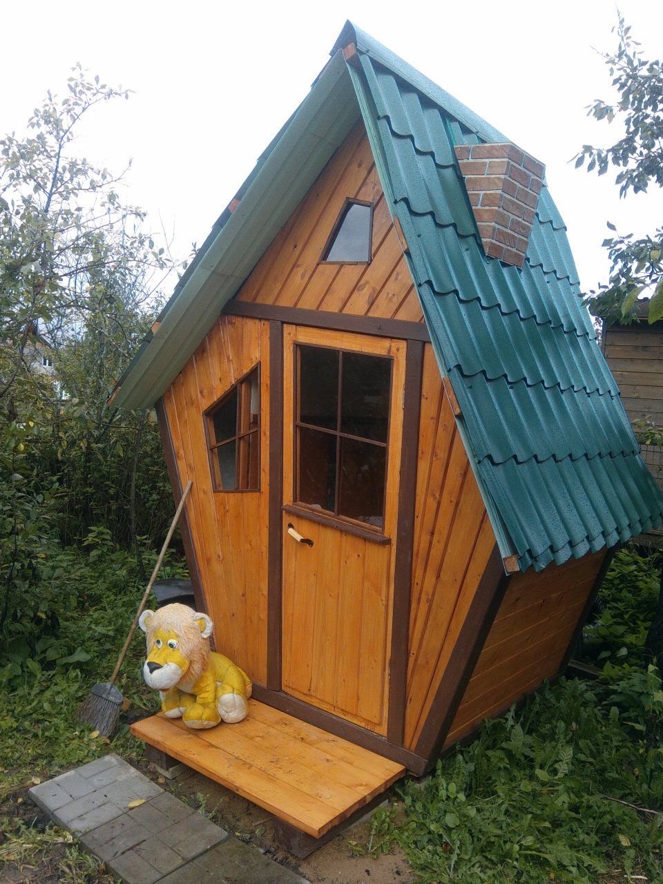

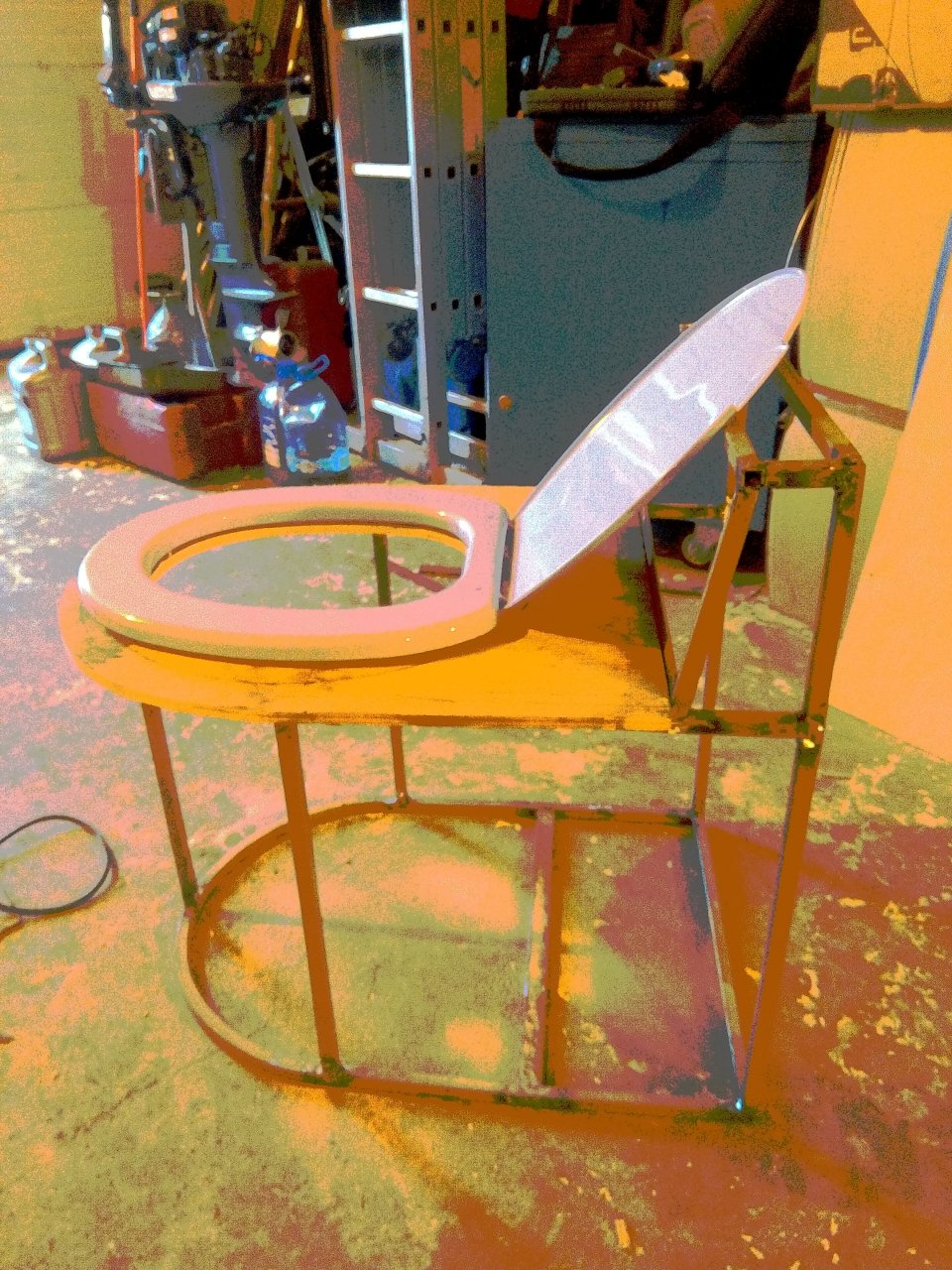

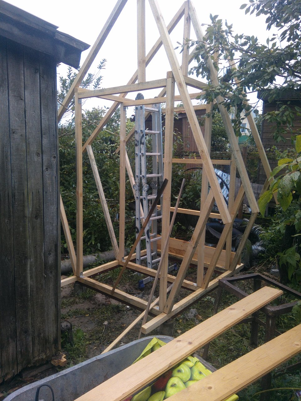

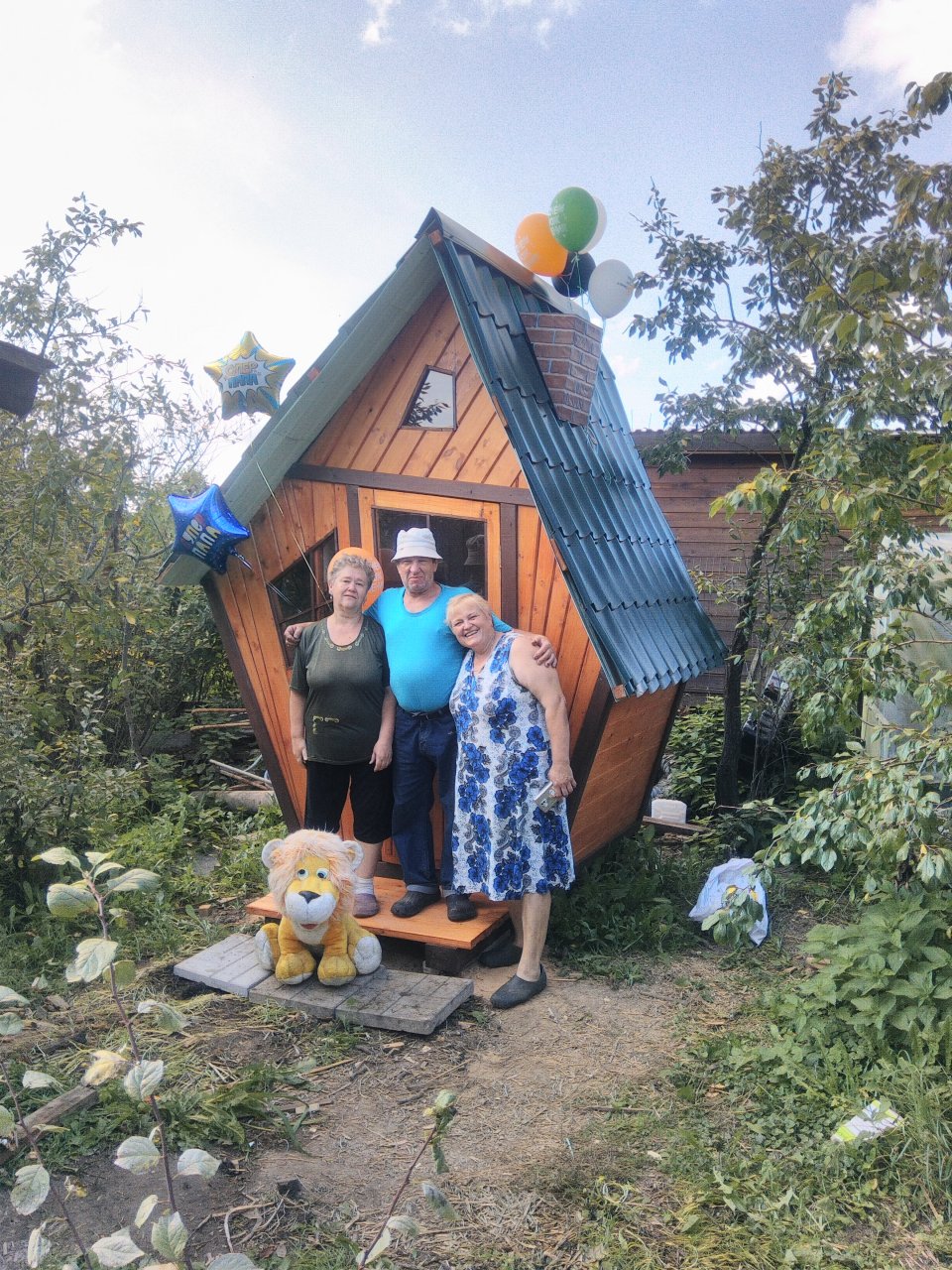

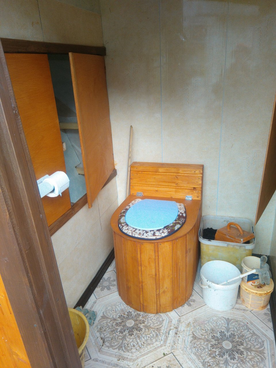

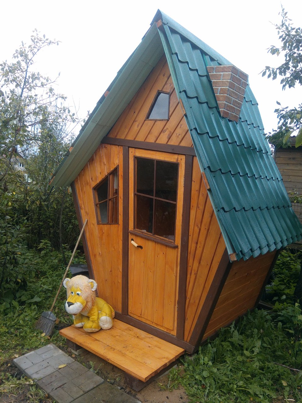

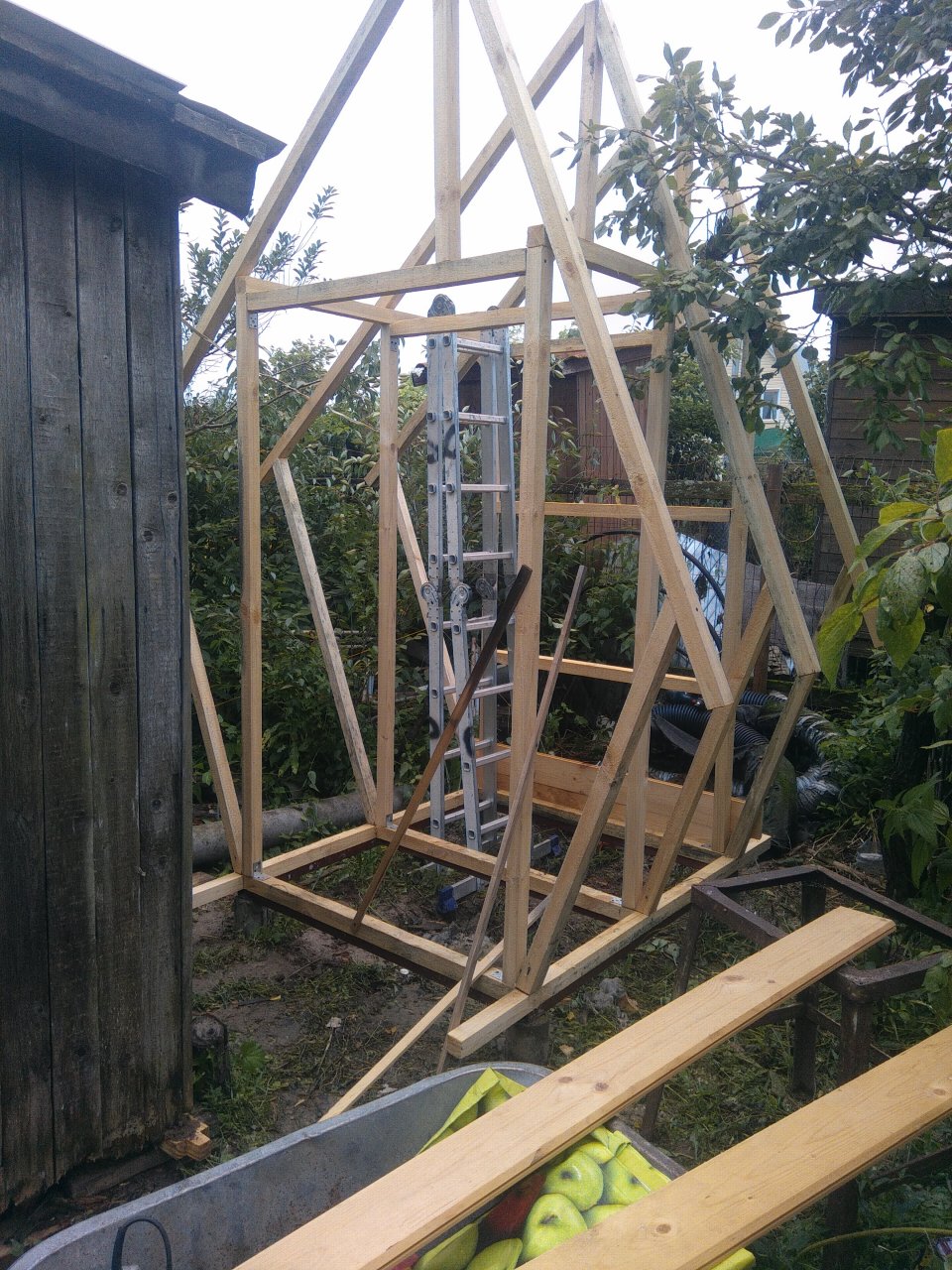

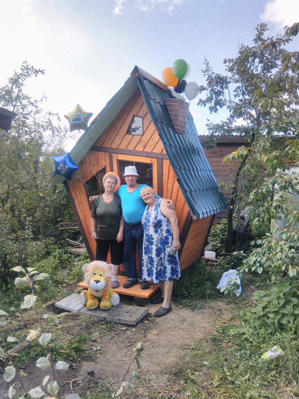

Чето один срач идет. Я себе в прошлом году построил сартир. Хотелось чего то эдакого. Объездил рынки- одни "гробы" и ящики- в них даже задницу не вытрешь- лбом в дверь упираешься. Решил сам строить. Сначала хотел биотуалет поставить, покурил интернет и понял- дешёвый брать- деньги на ветер, дорогой-туда же, только деньги другие. Суть хорошего биотуалета- отжать жидкую фракцию и хорошая вентиляция- тогда и вонять не будет. Купил бак на 40 литров, в нижней части поставил штуцер со шлангом и вывел за туалет в канистру. Дерьмо засыпаю торфом. От стульчака- вентиляция- труба 100мм на крышу с грибком. Вони нет вообще. Гадили всю осень, приехали весной-Запаха нет. Ну как то так.

Да специально, хотелось чего то эдакого. На гнилом западе такого дохрена- от курятника и сарая до гостевых домиков в стиле фэнтези.

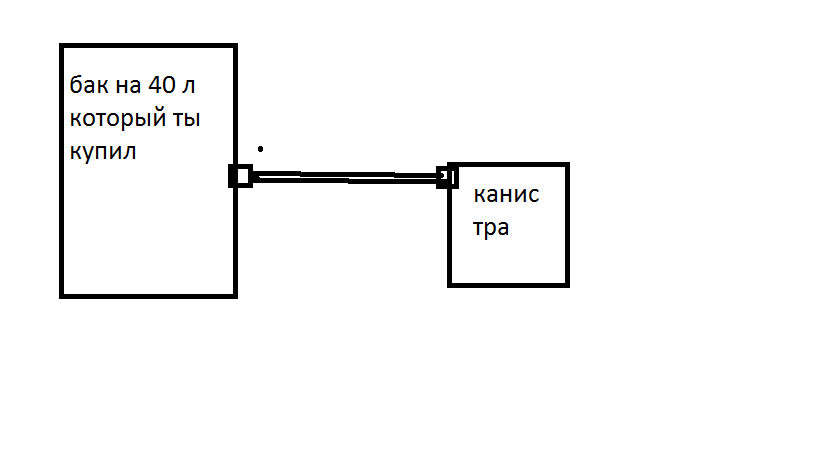

на каком уровне в нижней части поставил штуцер со шлангом в канистру? Как я нарисовал? или ниже,в самое дно с сеткой?

предположу,что ты сделал из первого 40 л бака обычный отстойник как на всех очистных?

Я тоже не увидел,ведь если все в жидкости (естественно не в одной моче),о вони не будет,но если человек сделал,может какой секрет есть?

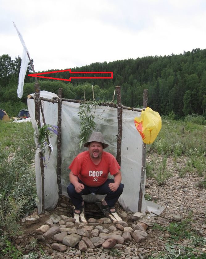

Походный вариант, делали такие на сплавах, для большой компании и стоянках на островах, стрелкой показан "флаг" , поднят = занято, опущен = свободно, на фото "примерка" :cool:

Слив сделан с самой нижней точки бака, но так чтобы бак можно было бы вынимать из стульчака для опорожнения.

А перед штуцером поставил вертикальную стенку из оцинковки, чтобы дерьмом не забивалась.

В средней азии, проще. Стенки высотой по шею сидящего человека. Голова торчит, значит занято и видно далеко, и сидящему видно, что вокруг волков нет :lol:
