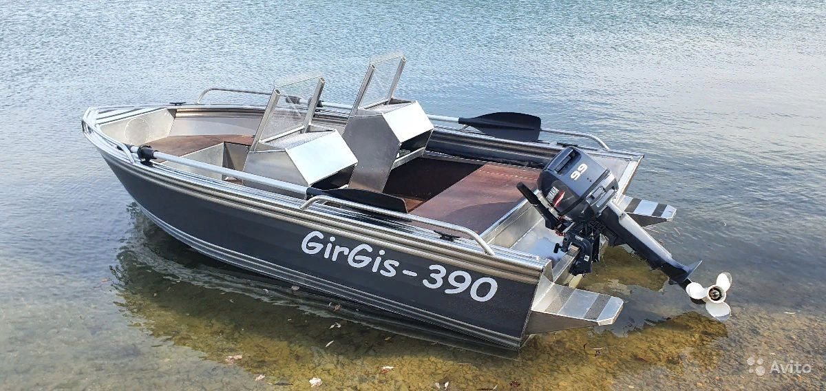

Подскажите как производитель почему 3-4 мм. Это же утяжеляет конструкцию и на много.
За других говорить не стану ,но в моделях 390 и 440 борт 2 мм и днище 3 мм. АМГ 5М не дюраль.Он не имеет такой упругости и как следствие сильнее подвержен деформации .К тому же при сварке его сильно "ведёт".Вам же не понравится лодка у которой все плоскости волнами и прогибами.По поводу веса.Думаю ,что опасения не совсем оправданы .Лодка GIRGIS 390 - DK( с кринолинами 405 см) при снаряжённой массе 150 -155 кг не такая уж и тяжёлая .Под хондой 20 сил ,с одним рулевым разгоняется до 49 -50 км в час.Много зависит от конструкции и обводов корпуса,а не от материала из которого сделана лодка.
Опять таки из за чего такая скорость с 20 кой 50 км. ч 150 кг лодка?
И у меня Неман -2 АМГ 5 с бортом в 1.5 мм и днищем 2 мм в 110 кг те же сам новым движком в 20 лошадей бежит 42 км.ч
Что же у вас за чуда лодка тяжелей а бежит быстрей?
И заметьте в отстойные времена с отстойным оборудованием варили с 1.5 мм АМГ и не вело.
Саша.Судя по не доверительному тону ты не смотрел видео ролики с тест драйвовых покатушек.К этому результату шли два года.И делали ни макеты ,а лодки постоянно,на каждом корпусе меняя и изменяя многое.В результате пока пришли к таким результатам и резервы ещё есть.Лодка на тест драйве была та ,что ездила на сертификацию.Поэтому она тяжелее( 165 кг) и немного отличается (некоторыми деталями ) от товарного образца.Например серийные лодки теперь будут легче (160 кг) и с цельным привальником( с т-пазом ) Лодка участвующая в тест драйве с консолями весит 190 кг .Если у тебя после просмотра останутся сомнения и недоверие к увиденному ,то бери мотор и приезжай покататься.Встретим,покатаемся! После карантина конечно ;)
9 555
4 762
:roll:Прошу прощения .Вкралась ошибка с весом лодки .Базовая комплектация 160 кг,а полная с консолями 190 кг.:pardon:
