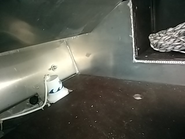

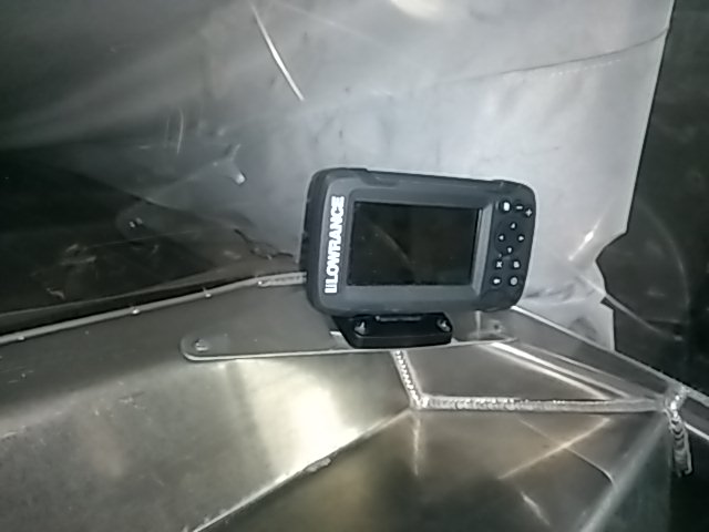

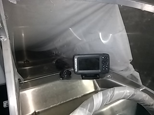

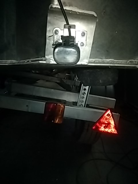

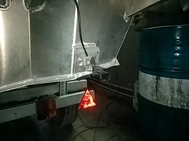

Присабачил эхолот. Датчик поставил в ровень с днищем. не знаю как лучше сам по факту потом переставит. С экраном тоже засада. кронштейн подразумевает ровную поверхность для установки, такой нет. К стеклу из за наклона не прижмешь, на дно лотка не хотелось. поэтому вот так.

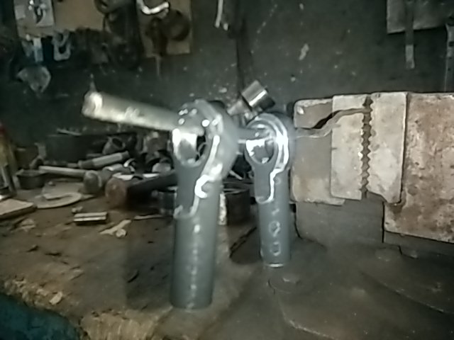

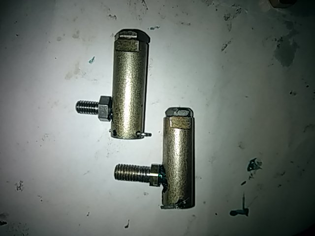

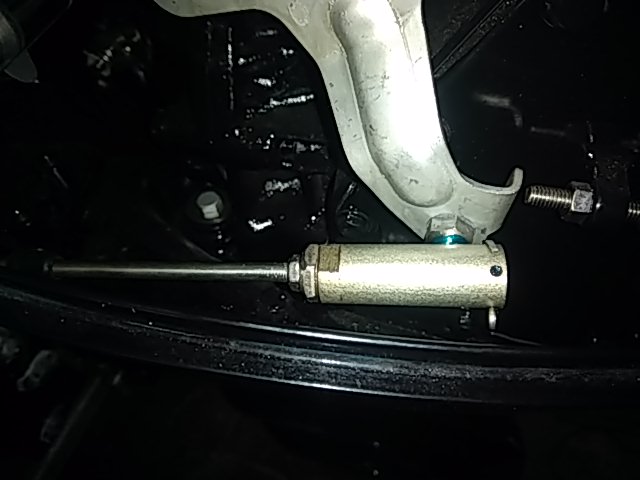

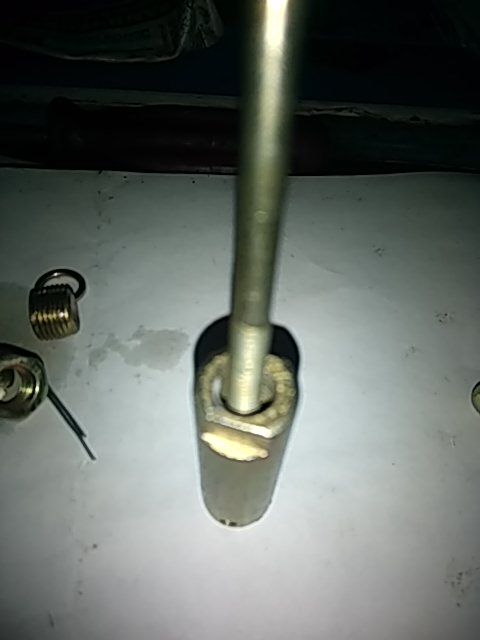

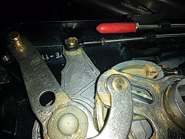

Троса универсальные, без креплений на концах. Пришлось самодельные делать. вот в машинку. Тут все просто.
1 354

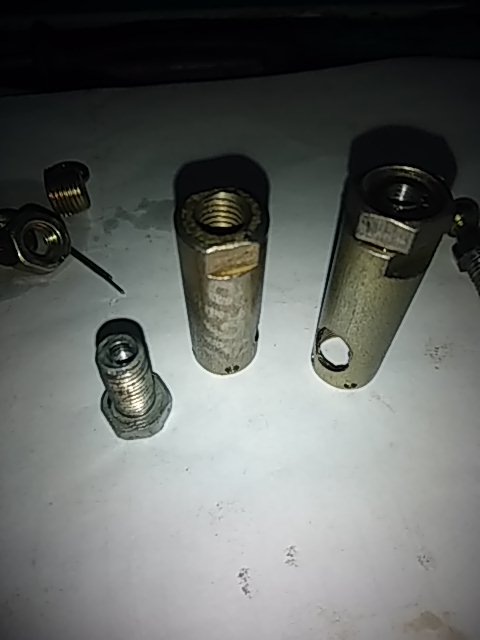

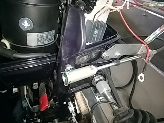

А вот на нисановские шарики пришлось повозиться. подобрал какие то подходящие по диаметру шара. Цена наконечников 60 руб. Но пришлось делать ввертышь, под тягу М5. тупо из болта М8.
1 354

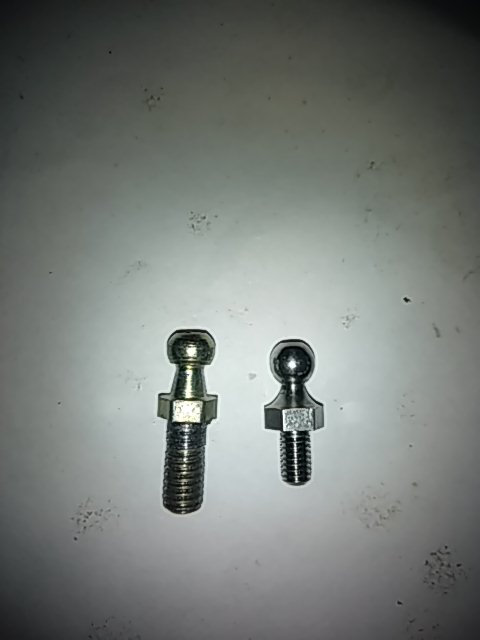

Вот шарик который шел с наконечником, и ниссановский из нержавейки.

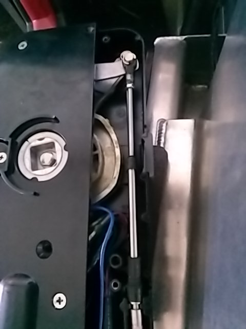

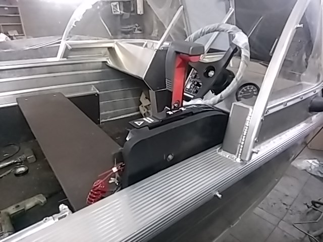

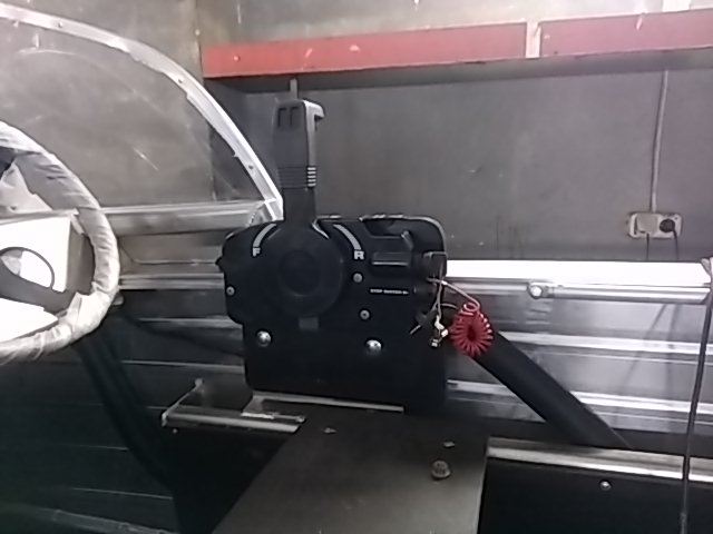

машинку поставили. Пришлось её приподнять и отвести от борта. На задуманное производителем место ставить не вариант. За борт рычагом задевает и очень низко. Фанерку сделал чуть больше машинки, чтоб ключ и кнопку прикрыть, чтоб тупо не сломали.

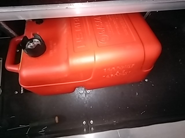

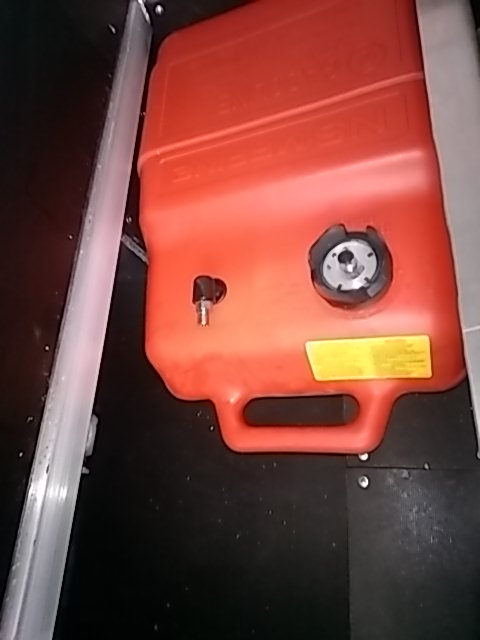

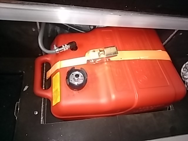

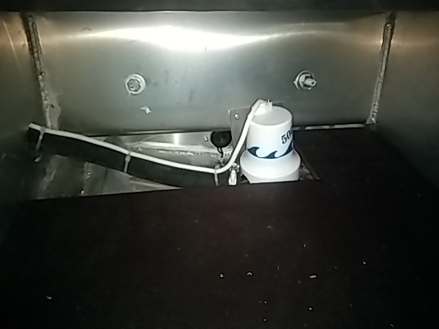

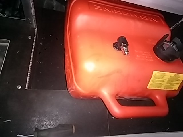

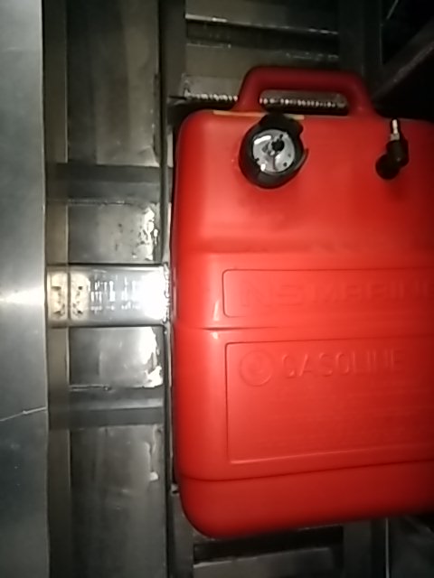

Бак установил. вот здесь были мелкие недоработки. Насос ставил производитель, с ним бак в задуманную нишу (я так думаю они её для бака делали) не встаёт.
1 354

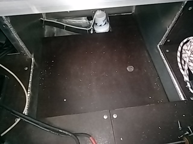

Можно сюда. но тогда для вещей остается этот приямок. а так думаю в нем нет нет да и будет вода.
1 354

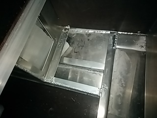

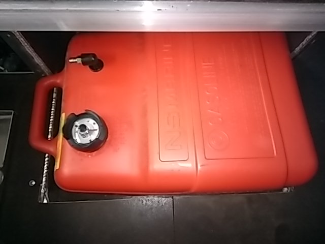

Пришлось немного порезать загиб переборки, ну и фанеру конечно. Бак встал. почему нельзя было сразу померить и сделать непонятно. Осталось лентой прижать.

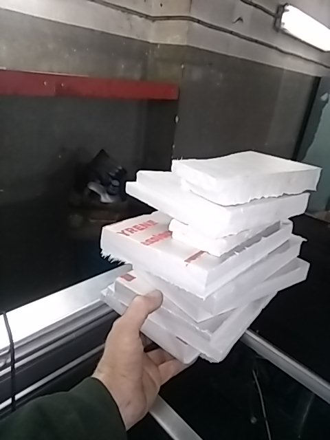

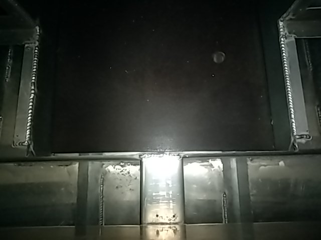

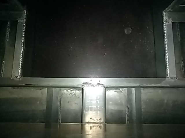

А вот с непотопляемостью совсем плохо. Вот столько пенопласта находится с правой стороны, но здесь идут тросы и провода, с лева возможно больше. Спереди не знаю, на дне ни чего нет.

Присоединил бак, завел. Ниссан тихо работает, сузуки и ямахи гораздо громче.

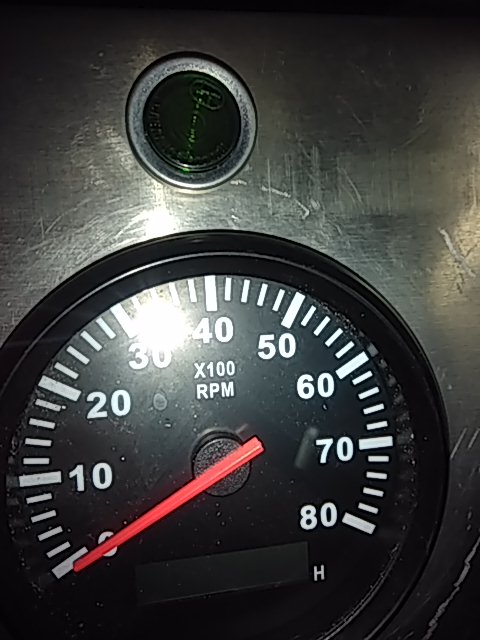

Тахометр с али не в какую не хочет работать. Электрик все варианты перепробовал. Думаем.

Чё за тахометр с али?

Даже стрелочкой не дергает. Сейчас к человеку еду, у него такой работает. посмотрим как стоит. Может даже он просто не работает.

Хочу на дно положить техноплекс под фанерное дно, по бортам ложить не куда. Как думаете стоит ли? Вроде бы он не намокает, как пенопласт? Спасибо!
