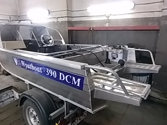

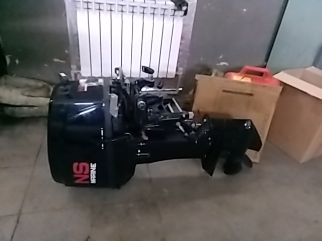

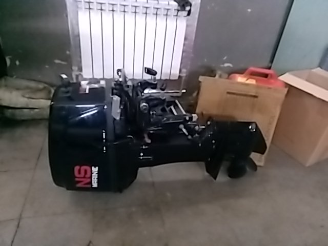

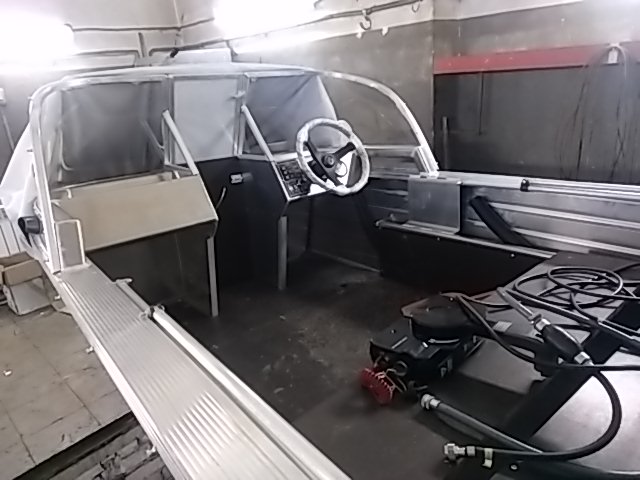

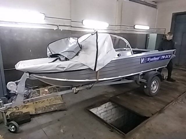

Привет. Притащили кучу отдельных деталек, прицеп,лодку,мотор. И еще кучу всего. Попросили сделать комплект.
1 354

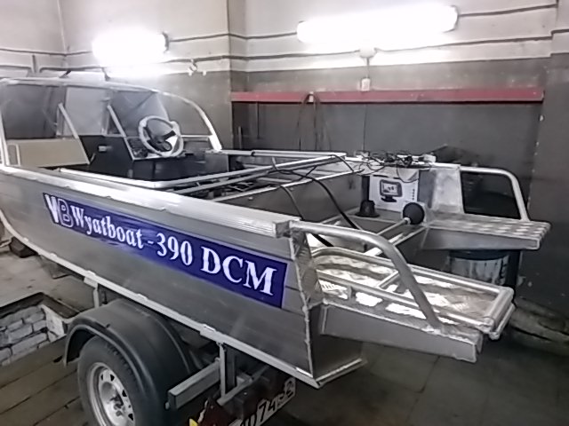

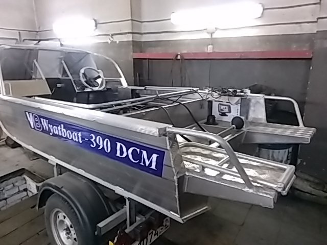

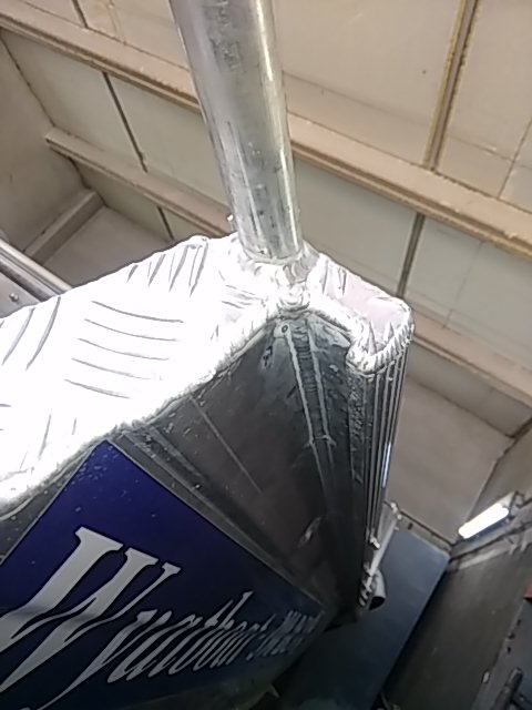

Вятбот первый раз вижу. Очень хорошо сварен и достойно продуман за свои деньги. На других лодках, которые мне попадались, кругом прихватки и минимум силовых деталей. Но разбирать их для ремонта одно удовольствие, по отрезал прихватки и она развалилась. здесь кругом полные швы, и много силовых деталей.
1 354
Задача, установить мотор, выставить лодку максимально правильно на прицепе, электрика, эхолот и т.д. И по минимуму дырок насверлить.
1 354

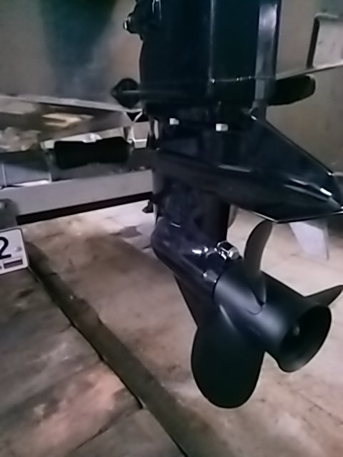

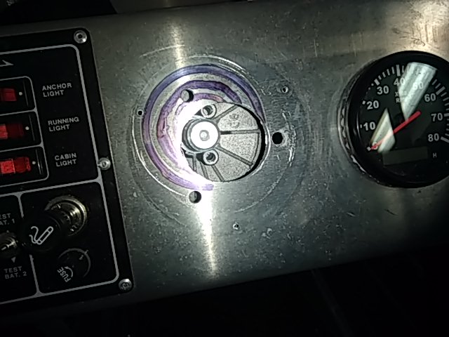

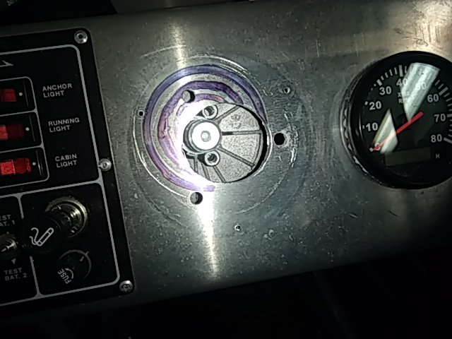

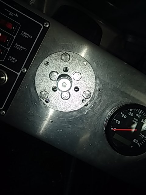

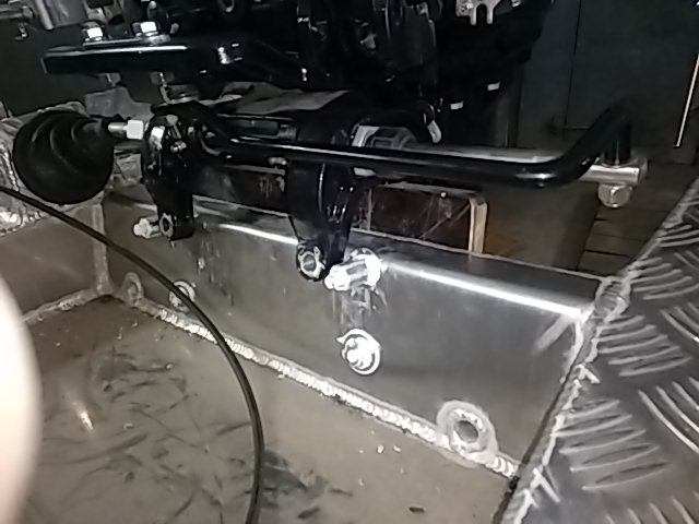

Лодка маленькая. Руль завод установил (по просьбе клиента) слишком низко и слишком близко к борту. пришлось пересверливать и смещать редуктор максимально вверх и в лево.
1 354

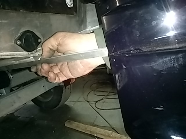

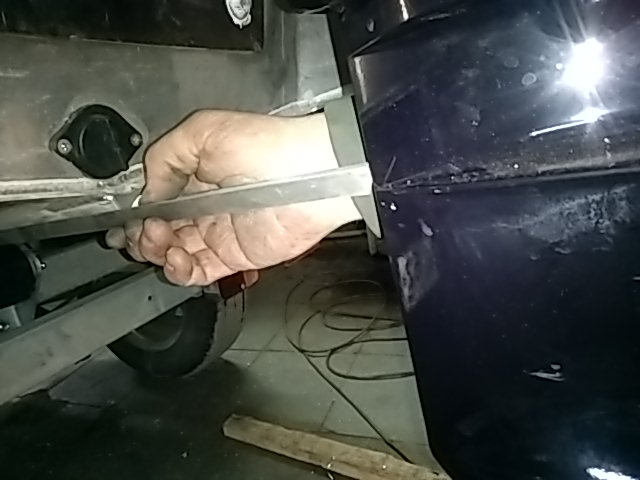

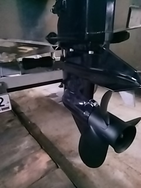

Транец сделан низким, наверно чтоб можно было использовать советские моторы. Лодка кстати до 30и сил, и максимально 3 человека. Подняли на сколько смогли, от грандиозных переделок клиент отказался. Я бы поднял еще на пару см.
1 354

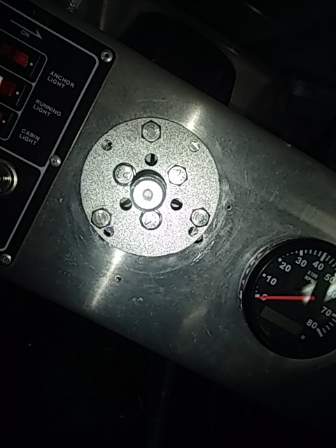

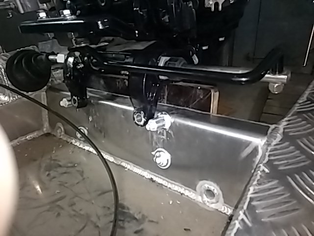

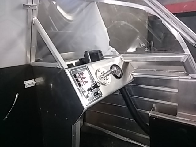

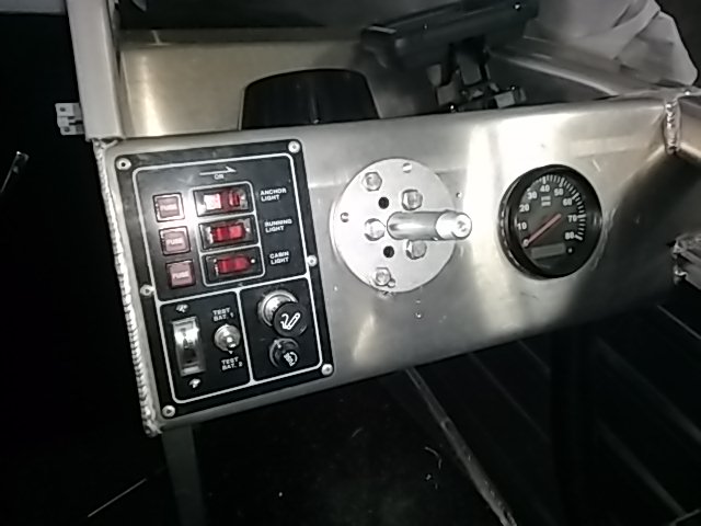

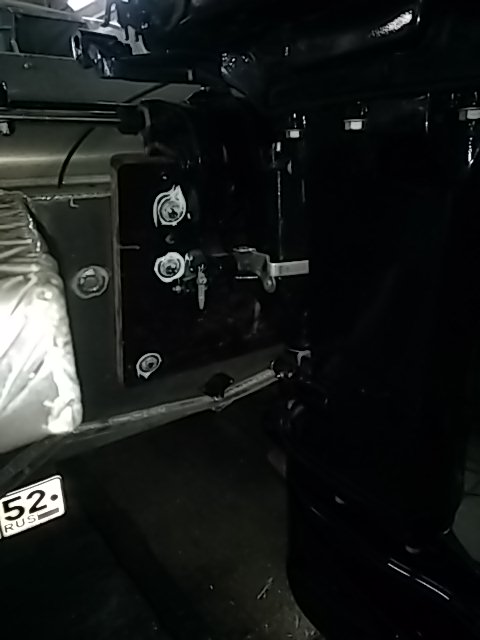

Кода мотор устанавливаешь правильно, рулевой трос на входе в дырку, задуманную производителем, довольно резко перегибается, придется что то делать. Дыра под троса завод сделал вообще в странном месте. По принципу чтоб была. Будем заводить их в одну дыру с рулевым тросом.
1 354

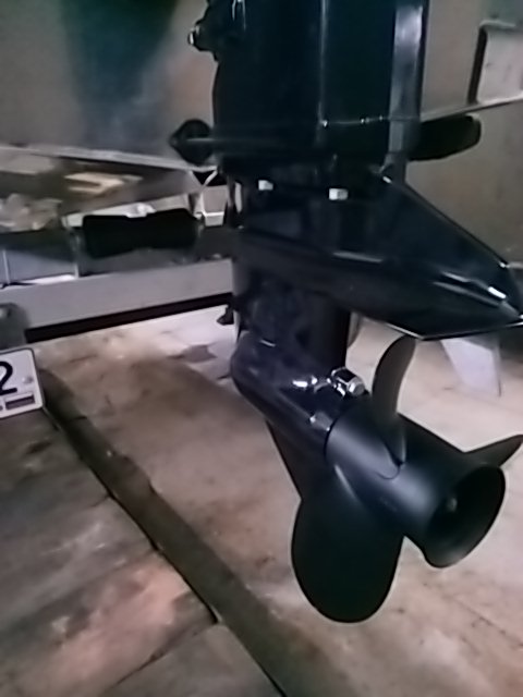

Вертушки со струбцины убрали, они все равно в воздух. Да и если мотор усанавливать как задумал производитель, мало того что он получается очень низко (что видно по фото) так еще и рулевой шток упирается в лесенку установленную производителем.

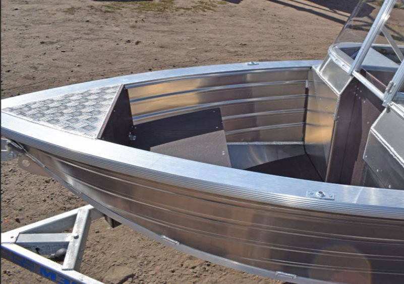

Алексей, если будет возможность накидай фото лодки с разных ракурсов и расскажи о ней подробнее.
На самом деле вроде не плохая лодка получилась, зашёл на сайт производителя, "полюбопытствовать", приятно удивился, особенно понравилось, что планширь сделан из спецпрофиля, а не трубы - наконец то елы палы, стали по человечески делать.
Уж совсем низко висит. По ощущениям 3-4 см ниже чем нужно.
В какой теме скомпоновать отзывы о разных лодках?
Мнение интересно многим как например о проварке, мореходности и т.д.
1 354
Даже больше чем 3-4. Сейчас поднят на 4.5 см. и я бы еще поднял на 2см, но хозяин просил так оставить.

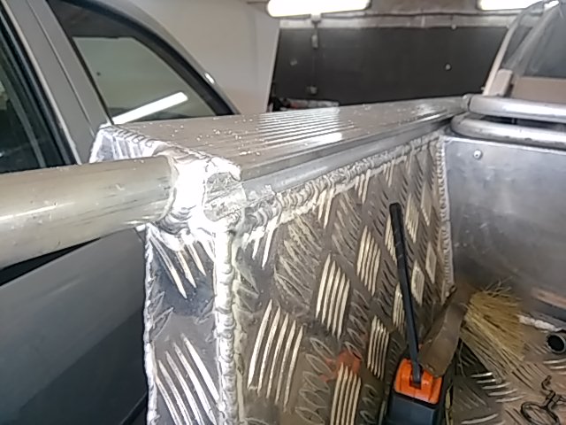

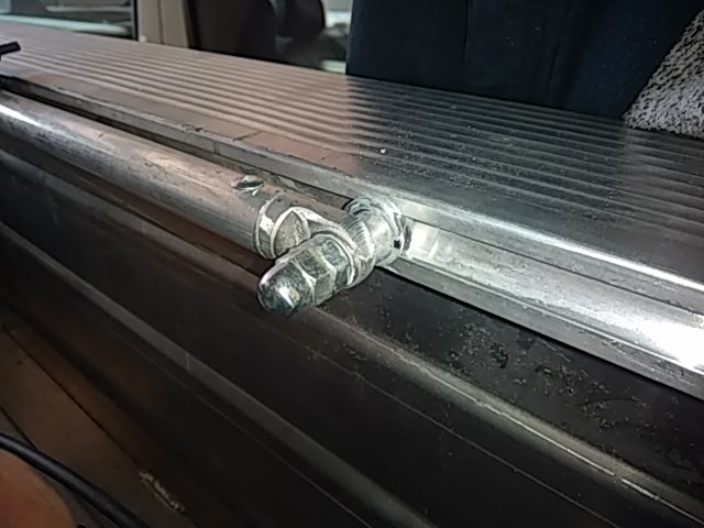

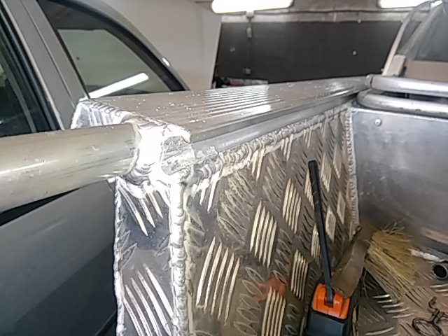

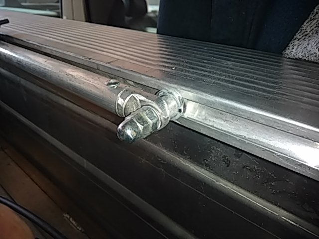

по просьбам пофоткал. Вот такой планштырь у них. Удобно можно крепить к нему и перемещать закрепленное по ликпазу. Листы которые не привариваются заботливо резинкой прикрыты.
1 354

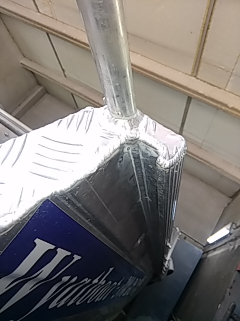

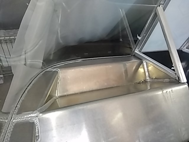

тумбочки аккуратно сварены, с карманом.

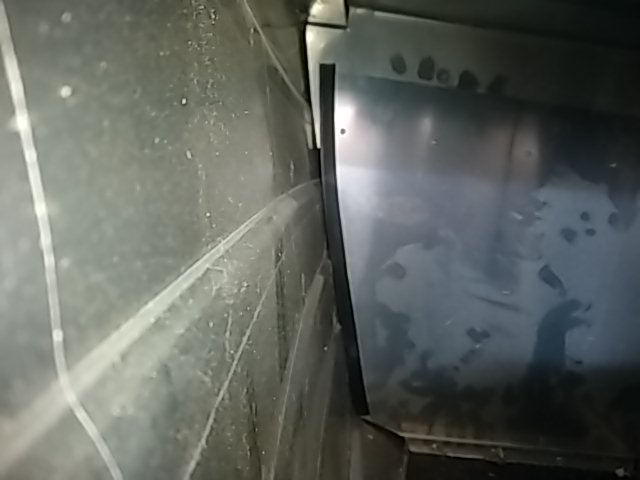

1 354

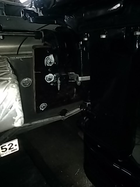

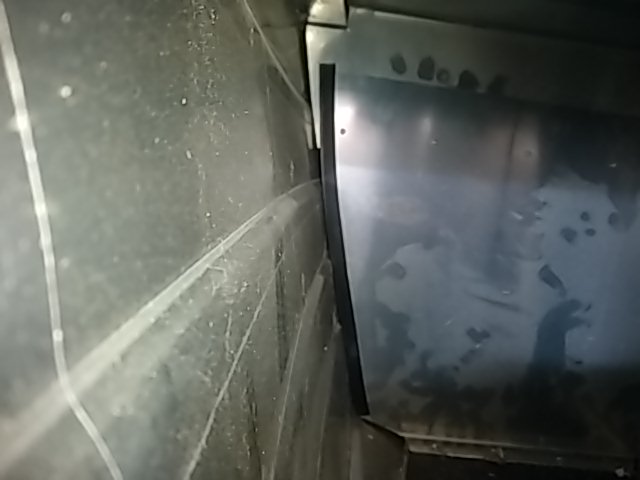

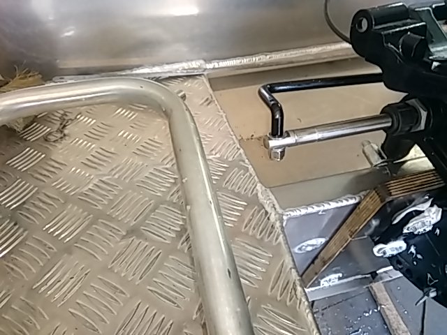

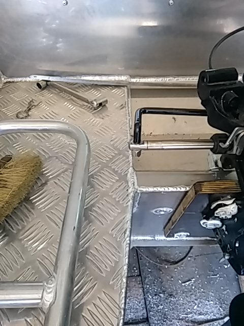

А вот косяк. и если бы я мотор не поднял, тягя бы упиралась в лестницу.

А фанерку под мотор ,зачем подложил? Транец слабоват?

По просьбам пофоткал. Вот такой планширь у них........
Спасибо! :drugi::drinks:
"Т" паз на планшире, это вообще отлично, молодцы, не пожадничали.

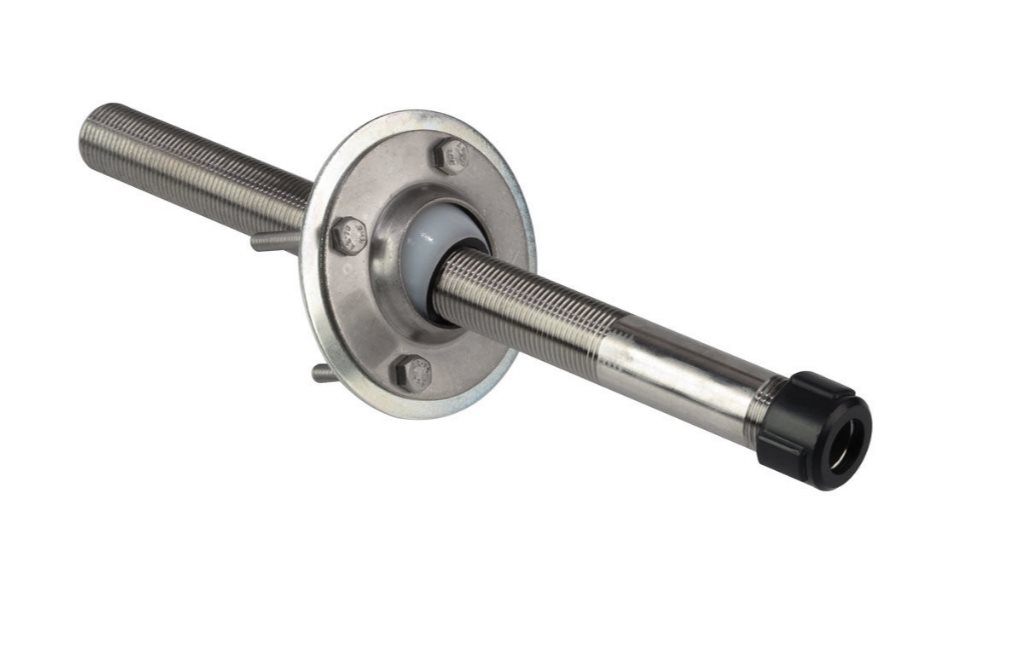

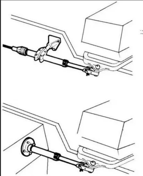

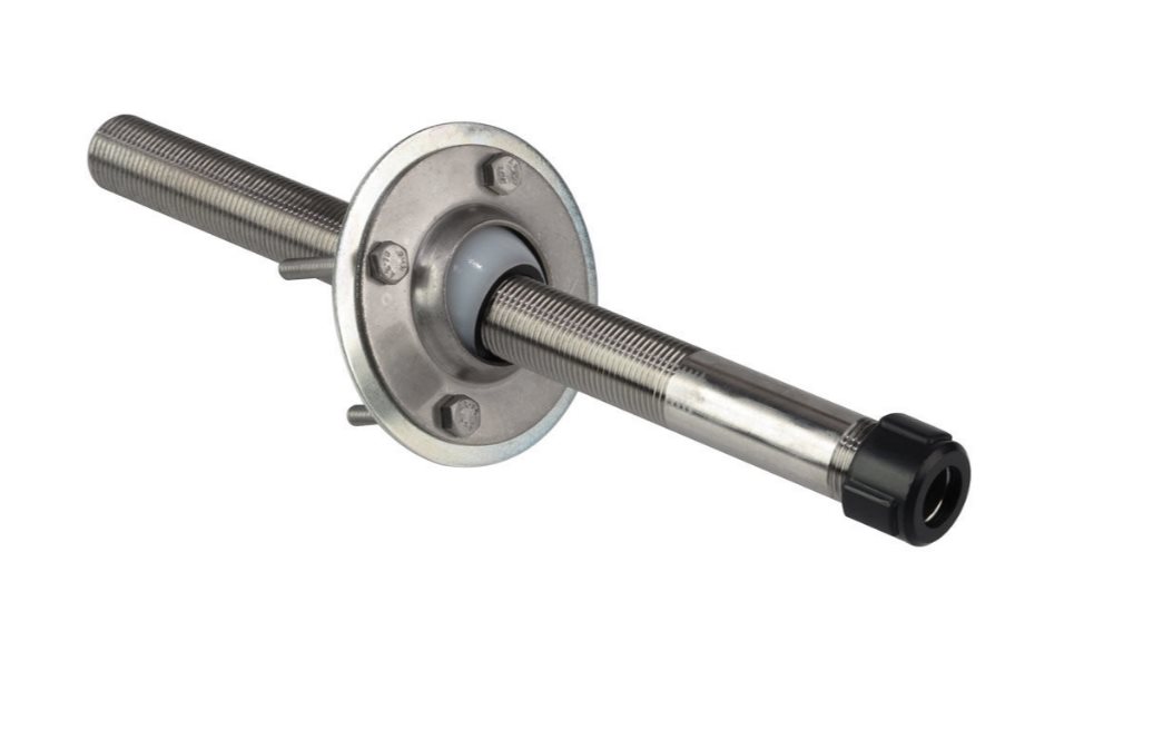

По поводу "косяка" на транце с рулевым - при расчёте размера рецесса, на заводе скорее всего брали в расчёт размеры рулевого без "кочерги", а под рулевое с опорой, типа такой:
177080 177081
Транец в общем крепкий. Но безфанерки половина струбцины получается в воздухе. 10 сантиметров плоскости для работы на излом мне показалось мало.
Посмотреть вложение 177080 Посмотреть вложение 177081
Нет. Задумывали они не так. Вот здесь видно как они задумывали. И дырку они поковыряли, чтоб мы не сомневались в их задумках.
