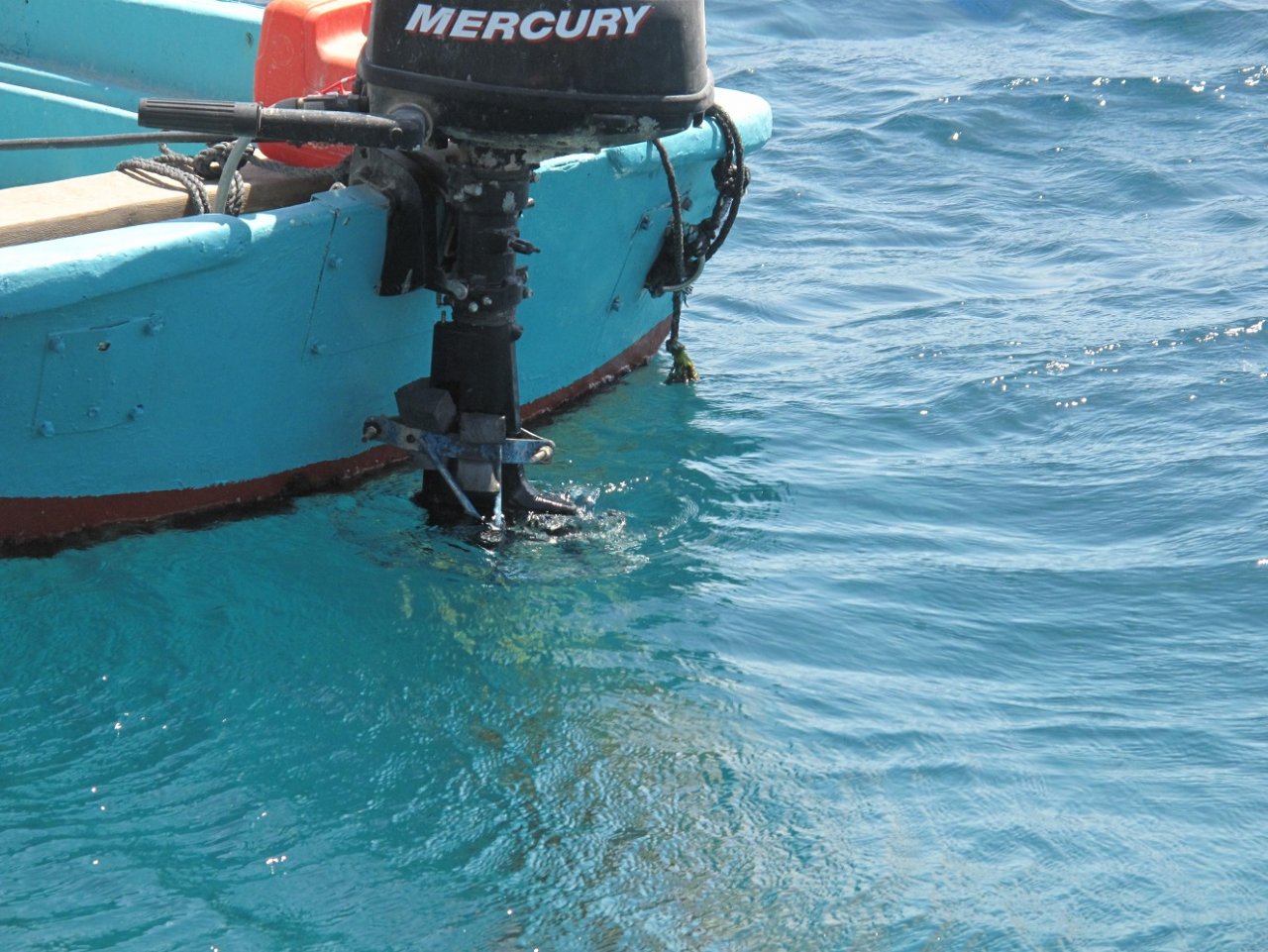

Мёртвое море, кирпичи, под водой, вокруг винта ещё сетка из прутьев.
