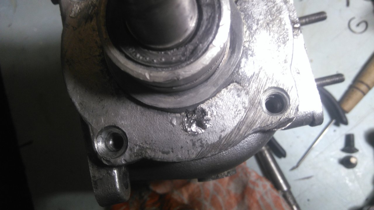

Приветствую!
Ставим на ноги ветерка, добрались до картера и колленвала и тут проблема((
Подмогните плз советом, что делать в такой ситуации?(проблема на фото)
Напрашивается высверлить шпильку и замастырить новую резьбу, но может есть другие идеи, как бы судьбу обойти?

компомат есть
если есть то на шпильку гайку .прихватил и вывернул

да, есть.
но батя говорит, "хвост" этот короткий, наверное не прихватим.
уже полез с дрелью пока я писал)
спасибо за оперативный ответ!

да, есть.
уже полез с дрелью пока я писал)ва
спасибо за оперативный ответ! ется
зря . в место гайки шайбу обваривал .ак шайбе гайку прихватывал и из люминя все выворачивается очень просто

ага, согласен, нужно было попробовать через шайбу.
а вообще не ясно как можно было там эту шпильку оставить... но уже не важно, высверлили эту беду, завтра нарежем резьбу, сваяем съемник и продолжим)
Еще раз спасибо вам за совет.

А просверлить новые отверстия и нарезать резьбу, что религия не позволяет? По моему, так будет и быстрее и надежнее, Можно, конечно заломыш вытравить азоткой. Попробовать выкрутить экстрактором. высверлить заломыш и нарезать резьбу на 10. В общем, кроме сварки есть еще масса способов. Но, лично, я просверлил бы в другом месте. На работоспособности это не отразится, внутри нет ни приливов ни других конструктивных элементов, которые были бы помехой для такого решения.

Солидарен с Владимиром. Просверлить новые отверстия, нарезать резьбу и при стягивании крышки погреть верх картера, дабы минимизировать (убрать полностью) натяг пары крышка-картер. Думается мне, если нагреть картер с крышкой целиком градусов эдак до 150-ти, например, в духовке, также должен ослабнуть натяг крышки с подшипником и крышку можно будет просто вытащить, а заодно и колено из картера. Не забыть перед нагревом извлечь стопорящий среднюю опору винт.

Я бы пруток приварил под углом к залому и вывернул.

Нужно было просверлить рядом новую как Voivano и kav75 посоветовали, так было бы проще.

Можно вокруг обломыша сделать ванночку из пластилина и вытравить азотной кислотой.
За ночь обломыш исчезнет.
Именно так обломыши удаляют на соленых моторах.
Видео добавлю.

Я азоткой уже не одну шпильку вытравил. В данном случае, не вижу вообще в этом смысла. Тратить столько времени. Азотку надо постоянно менять, тогда дело идет быстрее, а если сразу налить много. то неделю будешь возиться.

Ускорить процесс может высверливание части шпильки так, чтобы не попортить резьбу.

Подогревать надо.

Само греется. На три просверленные шпильки ушло часа три. Как начинало слабее пузыриться, менял шприцем кислоту.

Ну конечно, заломыш шпильки (болта) просверливается, а так вообще месяц будешь травить. Кислота быстро срабатывается, шприцем удалил отработку, новой залил, и так пока пузыри идут.
