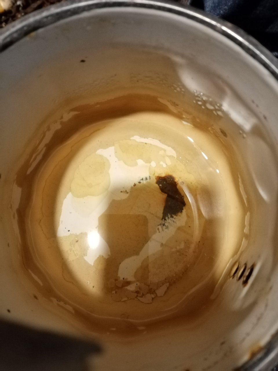

Я сначала решал..... подкрасить или ободрать, перед тем как днище решил отрезать.......
Короче помыл я её лимонной кислотой и керхером потом, лодка была как кусок грязи, да не...... Как кусок говна...... когда я её притащил в гараж.
Лимонка смывает" водный камень", краска ( и матовое стекло кстати тоже) сразу начинает блестеть как угорелая.....
Смотрится и правда как лак или как свежепокрашенная.
А водный камень этот, глазом не видно, кажется на вид, как будто краска и стекло убиты насмерть.
Ну не знаю, от воды конечно зависит, но у нас на Оке, за сезон этого камня столько откладывается, что кажется, что краска выгорела на солнце. А на сапоге мотора аж отслаиваться куски начинают.
Вот тебе чайник в гараже за неделю фотнул.....
Это с родника вода, из речки уже крышку бы не смог открыть....
