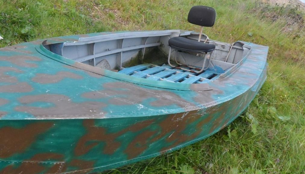

С завода были реечные, вдоль. Если не ошибаюсь, десять штук

Две в носу, шесть в кокпите, две в "рецессе". Всего 10.

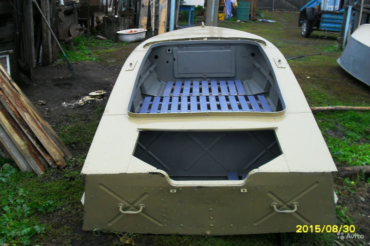

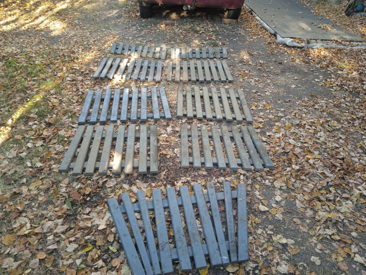

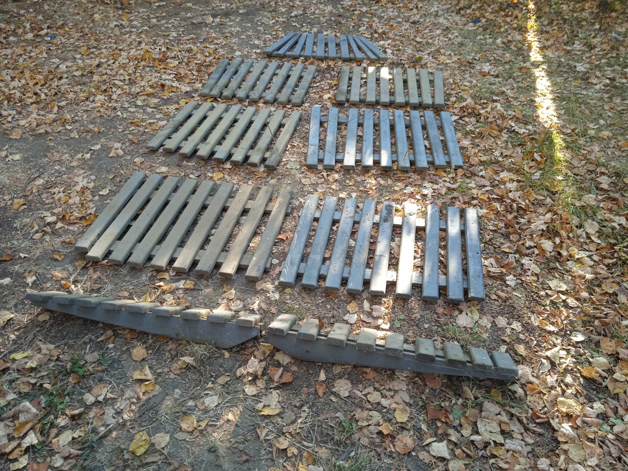

k199
18.09.2024
МКМ
пока нет
Тема старая, но может понадобится кому. Купил мкм 1974 год. Слани родные.
