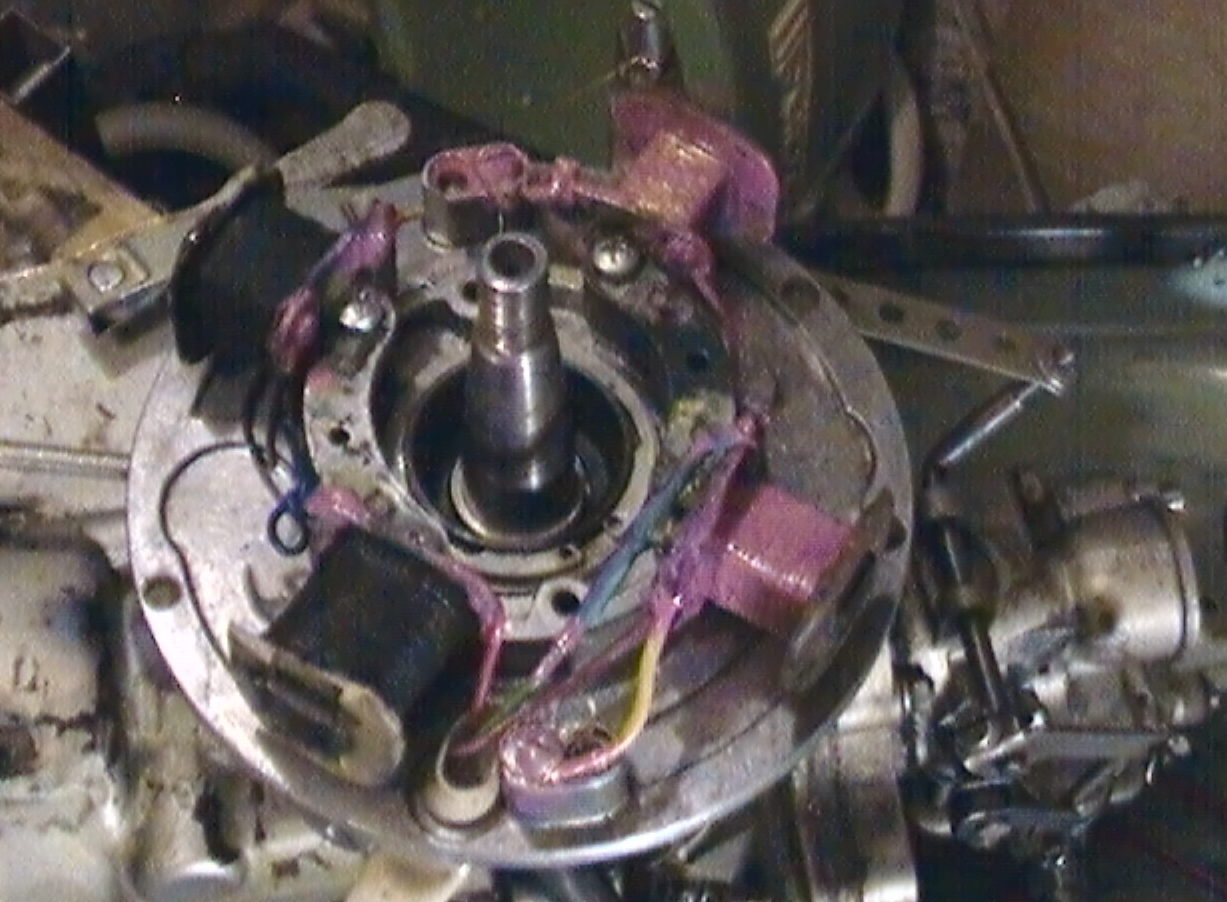

Теперь я расскажу о сделанном мной электронном зажигании.Я купил "Нептун" с самодельным электронным зажиганием, катушки были перемотаны на основании МБ-1, электронный блок был слбран в корпусе замка. Оно не работало. Электронный блок я выкинул и установил МБ23 в комплекте. Появилось желание установить электронное зажигание на "Прибой". Прозвонил катушки на МБ-1, сопротивление управляющей катушки оказалось подозрительно маленьким, я её срезал и намотал по данным МБ-23, заодно нимотал и катушку ограничителя (для возможности установки основания на "Нептун". Получилось вот, так. Концы управляющей катушки потом пришлось поменять местами, потому что зажигание не заработало.

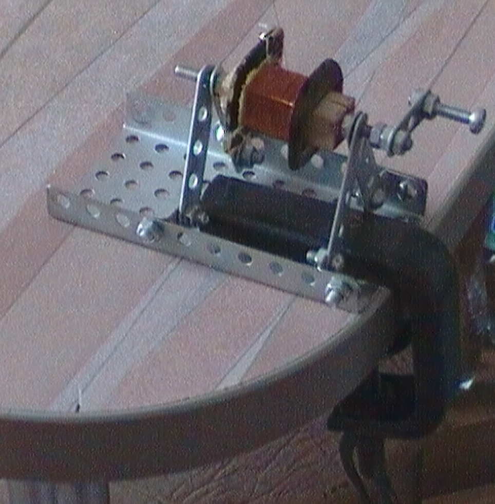

Для намотки катушек соорудил простейший станок из детского металлоконструуктора

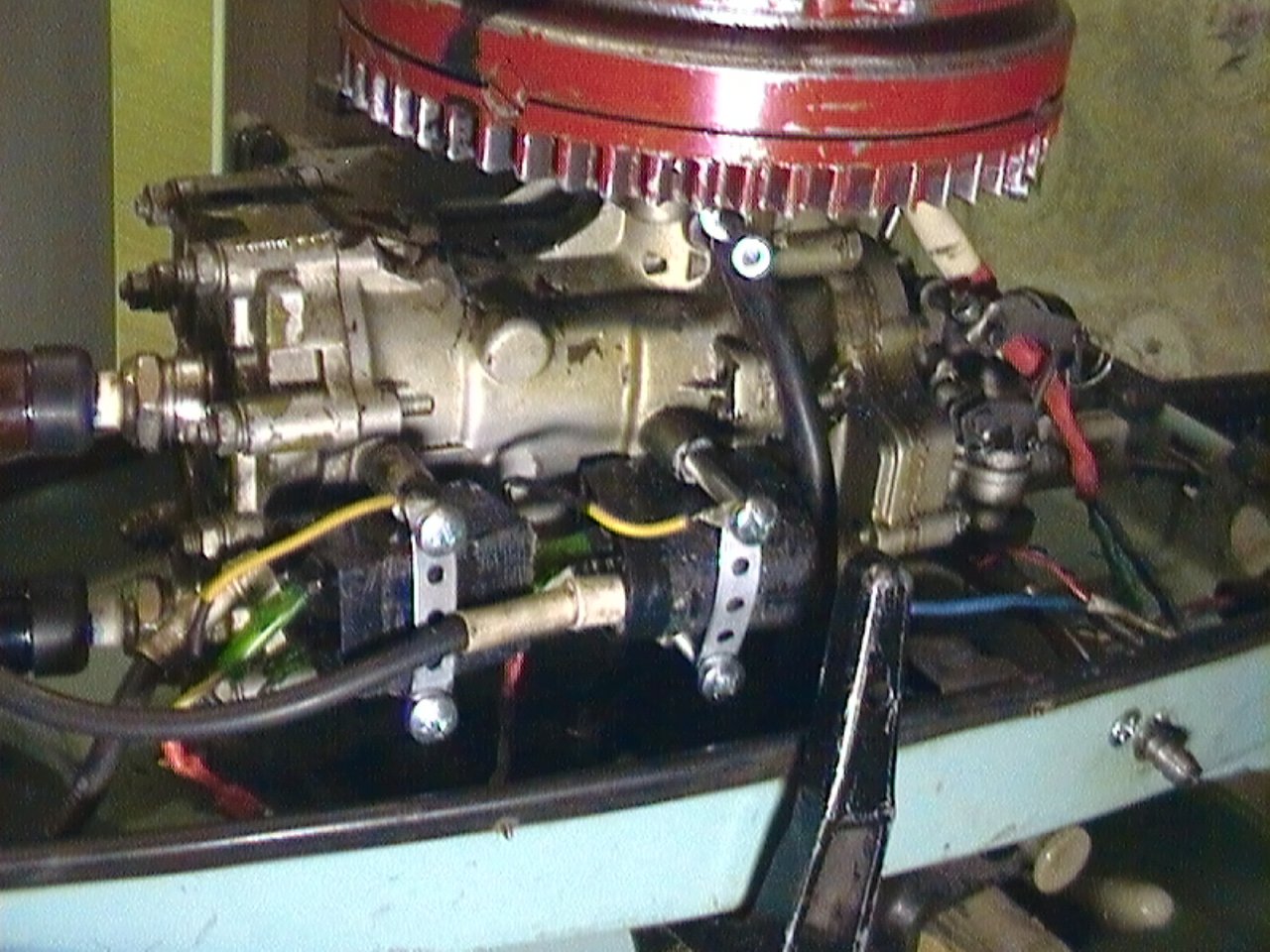

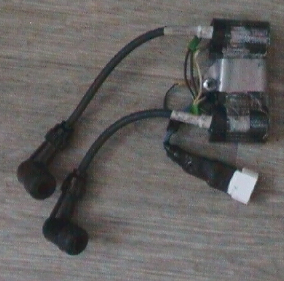

Электронный блк установил покупной МБ-23 "Агро" с двумя высоковольтными катушками, Был удивлен, что в каждой из высоковольтных катушек залит свой конденсатор. Катушки отсоедил от блока для компактности. Вот общий вид установленного зажтгания на моторе, оно дало отличне искры даже при слабых рывках стартёра.

Основание я закрепил на постоянной, регулируемой основе и закрепил его установленными насквозь винтами (их видно на предыдущем фото) дающими возможность ослаблять крепление основания, поворачивать в нужное положение и опять закреплять и контрить гайками.Привод дроссельной заслонки карбюратора от румпеля сделал независимым от магнето с использованием одной шкатной детали привода и планки от детского металлоконструкора.

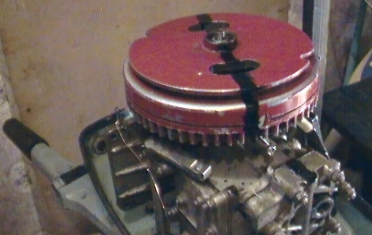

Данных по УОЗ для "Прибоя" нигде не нашел и разметил на маховике и блоке циллиндров риски по УОЗ "Прибоя" 26 градусов (думаю больших отличий не будет и мотор запустится), а потом установил в необходимое положение основание магдино по стрбоскону по рывкам стартёра. Буду коррекктировать при запущенном моторе и промерю действительное УОЗ. Результаты сообщу после запуска и регулировки по тахометру.

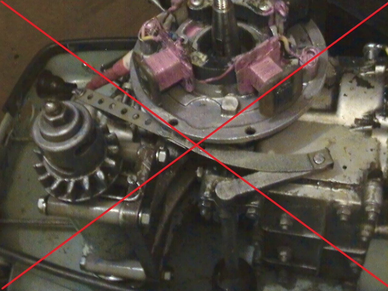

Я свои хотелки скопировал отсюда карбюратор на прибой
по зажиганию всё уже написал. Всё заработало со 2 раза (переставил катушку на 2 рог) + штатной осталась регулировка опережения зажигания.
P.S. на фотке выше видно, что тяги разной длины (привод карба и опережение зажигания) вот оно так и работало. Надо было плечо привода делать таким же как и на карбе.180098
