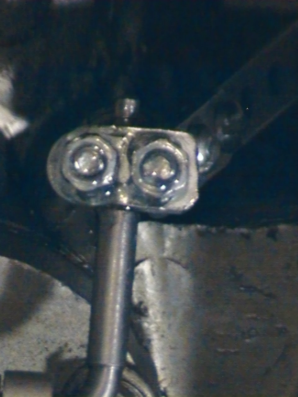

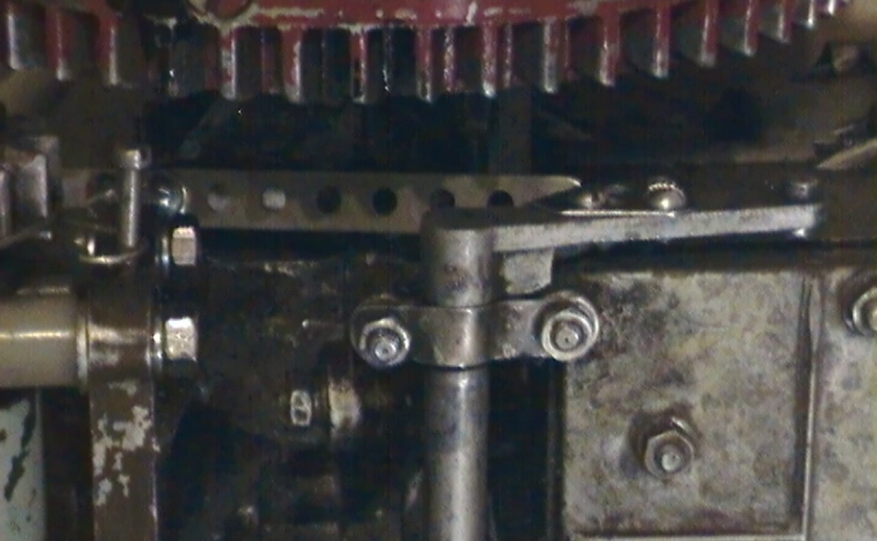

переделал тягу от румпеля к карбюратору, уменьшил плечо рычага стойки румпеля, все детали сделал из детского металоконструктолра, простейшие карданьчики из зажимов для троса. Теперь дроссельная заслонка карбюратора работает от румпеля от нулевого положения до полного.

Осталось тягу опережения вернуть на место и будет всё как положено.

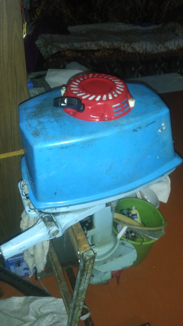

Попался на халяву рабочий электростартер о Хундая, по длине подходит на "Прибой", по диаметру буду думать как приспособить, зима впереди. Всё таки "родной" ручной стартер это отстой., а шнурком надоело
Sergey1965
31.12.2015
162
Ботмастер310к
Москва м,прибой5
я так сделал, мне нравится
