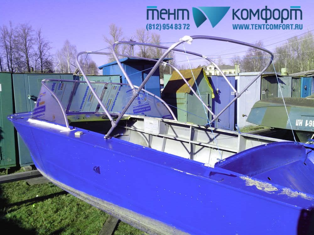

Здравия желаю, может кто делал себе тент на Казанку 5м4 тент ходовой своими силами, поделитесь где можно приобрести комплектующие для тентов. То есть интернет-магазины или ещё чё там? Суть в том что приобрёл 5м4, но без ходового тента и без дуг, и даже спросить или посмотреть не знаю где можно, не то что бы в в "гугле" забанили или на "авито", а хотелось бы опытом что бы поделился тот кто имел опыт изготовления тента своими руками не имея образца дуг и тента. Надеюсь на взаимопонимание, только тапками не кидайтесь))), ну если только ссылками, то можно и закидать))).

Если головой делать , а еще руками помогать то все получится . У меня все лодки не стандартные , естественно тенты тоже делаются индивидуальные , под конкретные дуги и формы . Дуги изготавливаю сам , предпочитаю из нержавеющей полированой трубы 20х1,5 мм , с нержавеющей фарнитурой ( узлы кронштейны ) которые ставлю на сварку , родным сторам не доверяю. Пластмассовая фарнитура ломается , дюралевые трубы пачкают тент, . но в два раза дешевле. Трубу в Металомаркете , комплектующие в лодочных магазинах или на алиебеях. Прими решение три или две дуги будеш ставить .

Из экономии ставят две , я предпочитаю три , пролеты покороче . Наконечники те самые , 4 на две дуги и 6 на три , только к ним ответки нужны , две для установки на палубу, лучше с винтиком , чем быстросъем , меньше ципляешся , а при снятии винтик открутить не сложно . И две или четыре ставящиеся на трубу , фотки позже сделаю .
Устанавливаеш стекло и дуги на лодку , по центру и обычно по линии шва с мягким стеклом сбоку , на рамке лобового стекла и заднем комингсе сразу ставят кнопки , в ответную часть кнопки винтик с гайкой , на него привязываетя веревочка ,начиная с центральной оборачивая вокруг дуг поверху , попорядку выставляеш дуги в рабочее поднятое состояние . В нормальном положении для страховки перекруты веревки обматываш изолентой крестом . По бокам аналогично , по линии мягких стекл или молнии отстегивания боковин. Далее из плотной полиэтиленовой пленки накидывая на уже жесткий каркас , натягивая во все стороны авторучкой проводятся линии будующих швов по дугам и боковым вересвочкам , получая выкройки , не забудь по центральной веровочки провести линию , сложив по ней провериш симметрию , если не совподает перетяни каркас . Далее швы на двери с замками и клапанами , москитными сетками , стекла , крепления к дугам , усилители по контуру под кнопки лучше посмотреть на аналагах и повторить. Не забудь про примерки .
Далее на лодке в местах рядом с дверми устанавливаются кнопки , далее равномерно по всему периметру. Потом с переда или с кормы как удобнее , обычно со стекла ставят кнопки на сам тент распровляя и натягивая , на боковины в последнюю .
