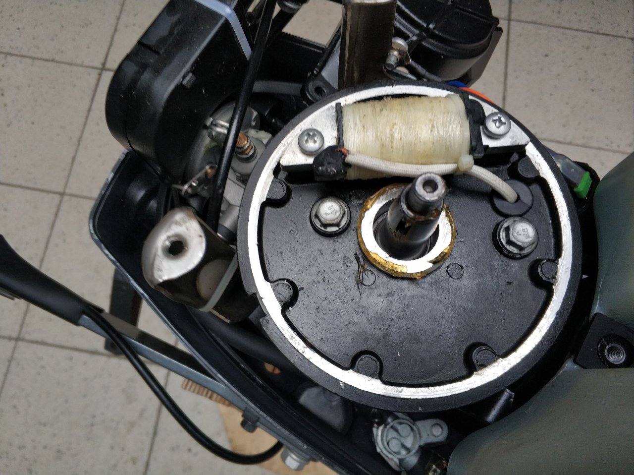

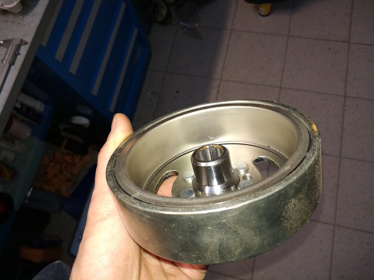

Объясните принцип работы зажигания на моторчике Sea pro 2.6.
В моторчике есть одна катушка, маховик с 3-я магнитами по внутренней стороне и коммутатор
Нет ни датчика Холла, ни контакта, ни чего, что бы задавало момент искры.
Как он вобще работает? Откуда берет ВМТ?
172640
172641

А нету.
Тоже нету.
Это так называемая схема номер 3, катушка выдает переменный ток, один полупериод заряжает накопительный конденсатор, второй полупериод, в нужный момент включает тиристор, и через него конденсатор разряжается в катушку зажигания.
Можно в гугле просто набрать СХЕМА N3, там более подробно расписано.
ВМТ берётся из промежности между магнитами, это фиксированное положение.
