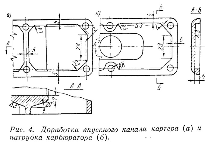

ДВИГАТЕЛИ КЛАССА ДО 350 cм3 Работы, проведенные во ВНИИМотопроме по повышению мощности двигателя ИЖ-350 «Планета». Мощность двигателей ИЖ-350 «Планета-2» серийного производства можно довести до 20,5 л. с. Техническая характеристика двигателя: диаметр цилиндра 72мм, ход поршня 85 мм, рабочий объем цилиндра 346 см3 , степень сжатия 6,5, мощность двигателя 14,8 л. с. Опережение зажигания (оптимальное) 3,6 мм до в. м. т. Свеча А-5У. Следует произвести ряд работ для повышения мощности двигателя: на поршне снять боковые лыски (рис. 97). Это даст прирост мощности 0,8 л. с., и двигатель будет иметь мощность 15,7 л. с.; изменить форму камеры сгорания (рис. 98) на смещенную полусферическую с вытеснителем, что добавит еще 0,5 л. с. при той же степени сжатия. Мощность двигателя станет 16,2 л. с; расточить диаметр диффузора карбюратора до 27 мм (рис. 99), что облегчит работу двигателя и даст прибавку мощности 1,1 л. с. Мощность двигателя станет 17,3 л. с.; удалить перемычки впускного окна и изменить его форму на овальную (рис. 100). Для этого нужно изготовить новый впускной патрубок (рис.101). Получим прирост мощности еще 0,8 л. с. Мощность двигателя станет 18,1 л. с.; увеличить продолжительность выпуска со 138° до 144° путем увеличения высоты выпускного окна на 1,5 мм, что даст увеличение мощности 0,3 л. с. Мощность двигателя станет 18,4 л. с. Общее увеличение мощности по сравнению с серийным двигателем составит N = 3,6 л. с. изменить размеры выпускной системы (рис. 102), что даст наибольший прирост мощности 2,1 л. с. Мощность двигателя стала 20,5 л. с., при установке бумажного воздушного фильтра мощность снизилась до 20,2 л. с. Работы по повышению мощности серийного двигателя производились во ВНИИМотопроме, г. Серпухов. Мощность замерялась на электростенде, при нормальных условиях t= 20°С, давление 750 мм. рт. ст. Бензин А-72, масло АКп-10. Свеча АУ5.

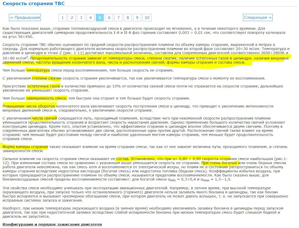

В эпоху этилированных бензинов добавка свинца в топливо серьезно тормозила скорость его сгорания. Да и железо в виде столь любимого нефтяниками ферроцена — тоже. Но сейчас Регламент строго запрещает присутствие в топливе любых металлов (хоть за это спасибо!). А современные технологии повышения октанового числа, основанные на оптимизации углеводородного состава топлив и частично — на использовании кислородосодержащих высокооктановых компонентов, наоборот, улучшают сгорание топлива. Именно это мы и увидели в эксперименте: температура отработавших газов при работе на высокооктановых бензинах не увеличилась (ее увеличение служит первым признаком затянутого горения топлива).
Почему же мы пусть немного, но потеряли в мощности, пока не изменили регулировку мотора? Дело в том, что у высокооктановых бензинов ниже теплотворная способность. То есть при сжигании одного килограмма топлива они выделяют меньше теплоты, чем тот же 80-й. Но это не значит, что они хуже: теплотворность — это лишь один из параметров, кстати, не входящий в регламент. Зато резерв детонационной стойкости позволяет снимать с них более высокую мощность!

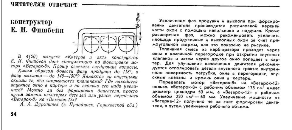

Мотоцикл без секретов Григорьев при форсировке 2т двигателя говорит о комплексе мер по доводке. В первую очередь опиловке впускных , выпускных и продувочных окон. Шаблоны для кросс мото приведены в его книге. Также при форсировке необходимо применять игольчатый подшипник НГШ и ВГШ. Без улучшения наполнения цилиндров продувки и выпуска просто подрезкой ГБЦ видимого эффекта не добиться. Фишбейн в статье приводил опиловку впускных окон ,был чертеж. Возможно при такой доработке и шлифованной ГБЦ эфффект будет. Доработка каналов до шаблонных и усадка ГБЦ на 0.9 мм на моем В 12 кардинальных различий со стоковым мотором не дала. В пределах погрешности 100-200 об.мин. Хозяин барин. Есть желание пробуйте. Криминала нет.
