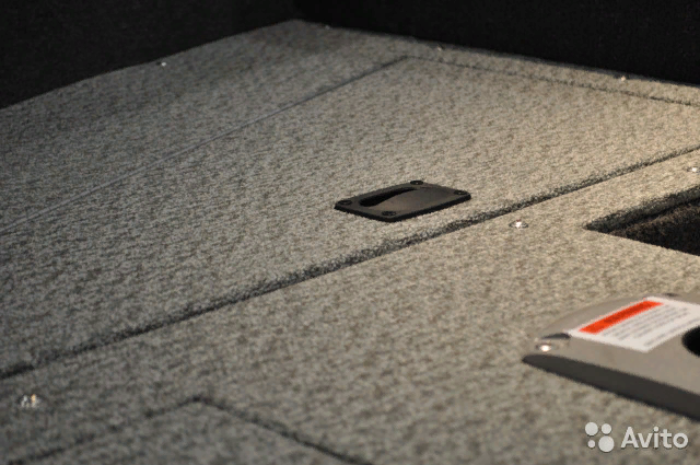

На самом деле, этот тюнинг можно сделать самостоятельно при наличии определенных материалов и инструментов.
171625
Итак, в первую очередь нам понадобятся (расходники на примере лодки Windboat 45 evo fish):
  • Морской ковролин Syntec - 6,5 метров;
  • Клей универсальный Момент 88 750 мл - 3 банки;
  • Кисть - 4 штуки;
  • Ацетон - 2 литра;
  • Нож и лезвия для ножа выдвижные;
  • Скоба для степлера 8 мм - 10 000 штук;
  • а также пневмо степлер мебельный, для забивания скоб, электрорубанок, шлифмашинка, шуруповёрт и киянка;
  • и упаковка зубочисток, а зачем? мы расскажем потом ;)
