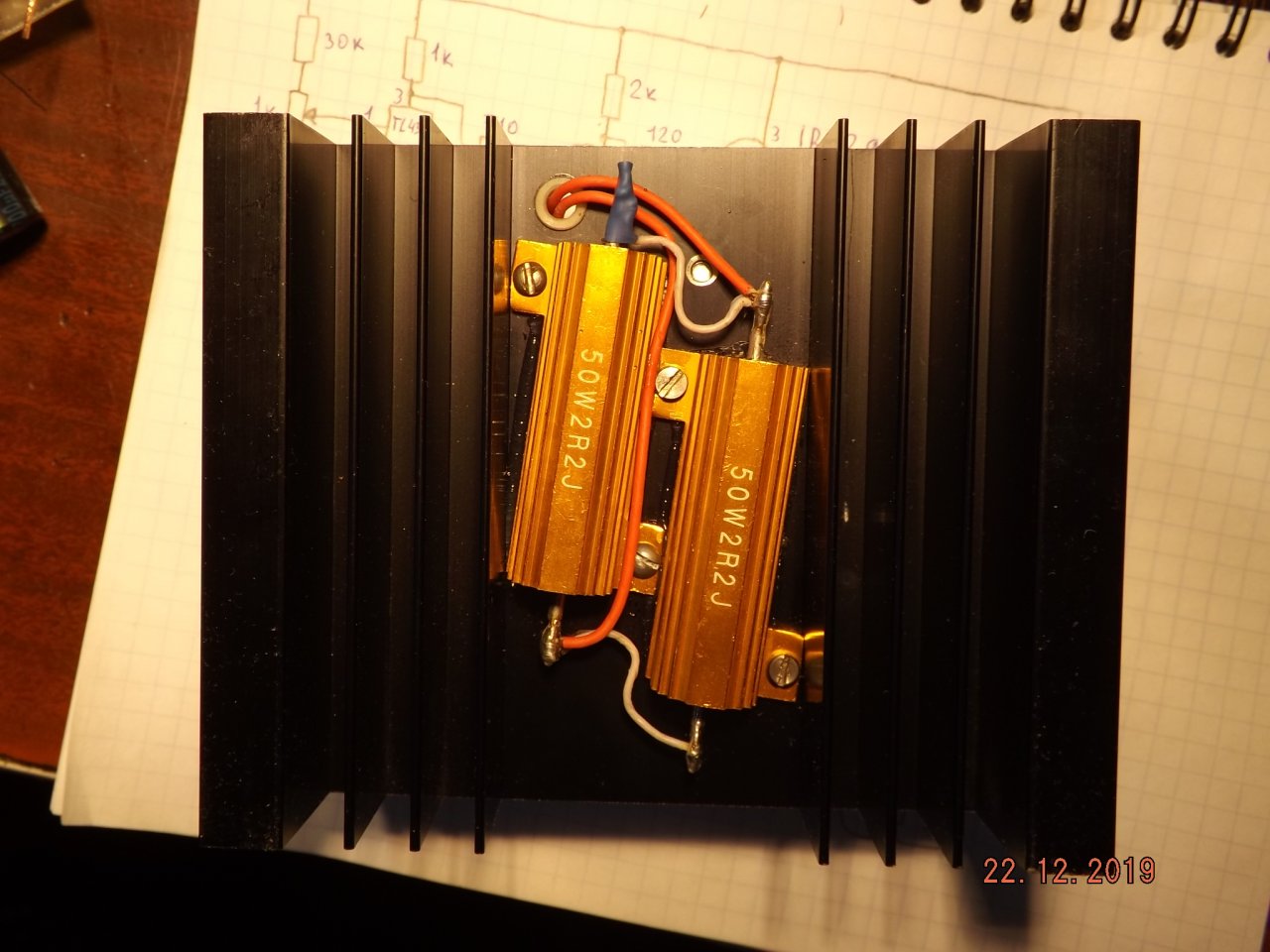

Радиатор большой, 125х100х60 мм , под колпак не влезет, устанавливается в аккумуляторном ящике.
Обмотку не коротит, все тахометры работающие от генераторной обмотки будут работать.

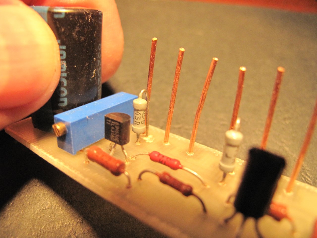

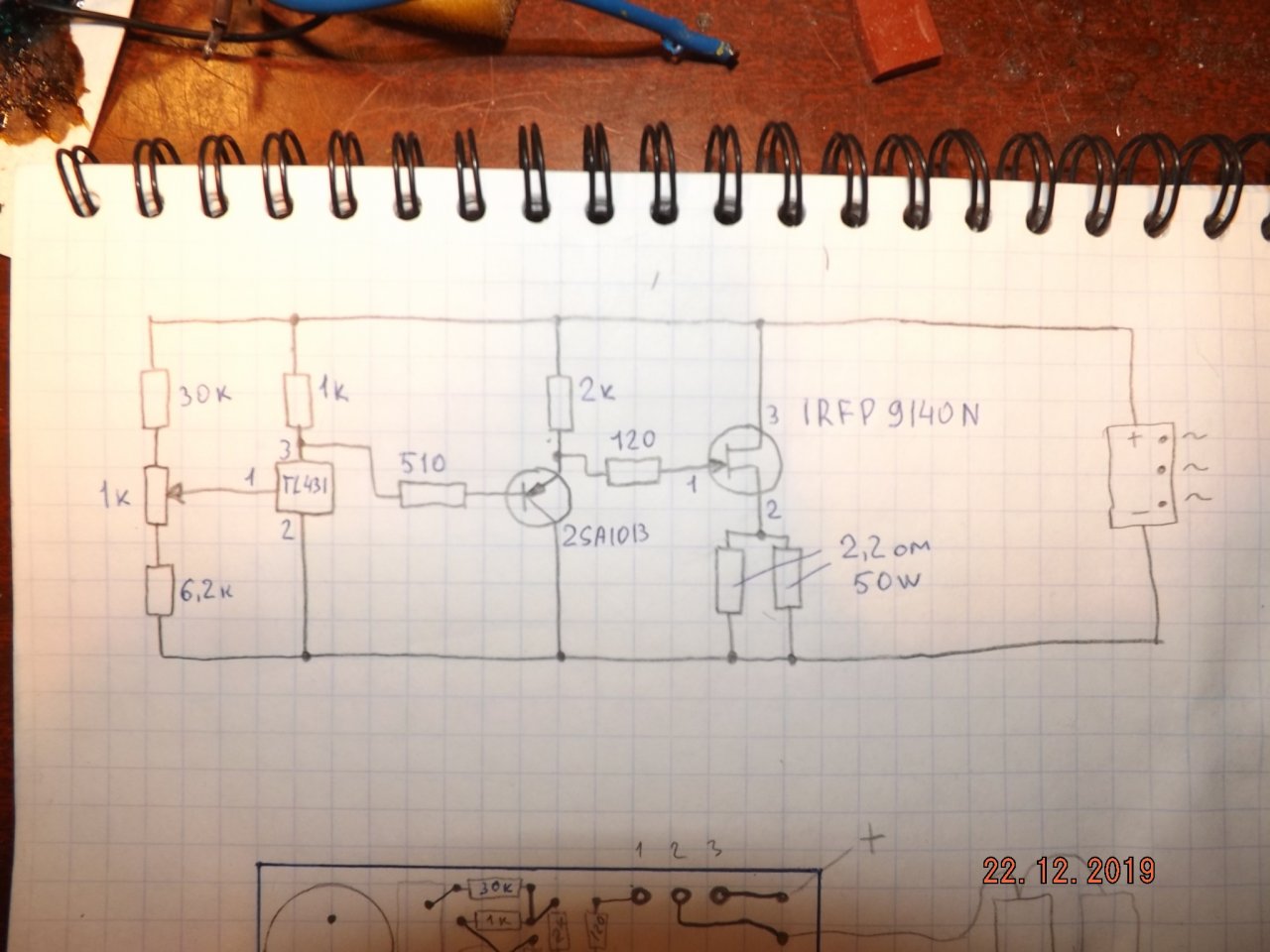

Пока вот так, будет подстройка напряжения от 12.8 до 14.7 для лития разной химии.
И опцианольно вольтметр.

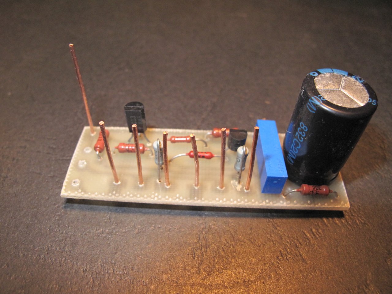

Вась, там практически линейный режим, ТЛка срабатывает не мгновенно, чуть мажет, и тепло разделил между транзисторами и мощными резисторами, ибо на живом снегоходе с генератором 280 ватт, работает только с вентилятором, но пробиться и взорваться не пытается, не коротит обмотки, нет ударных всплесков и выбросов. Никаких помех на эхолоты и навигаторы, тахометр работает.
Он плавно грузит генератор уже по постоянному току.

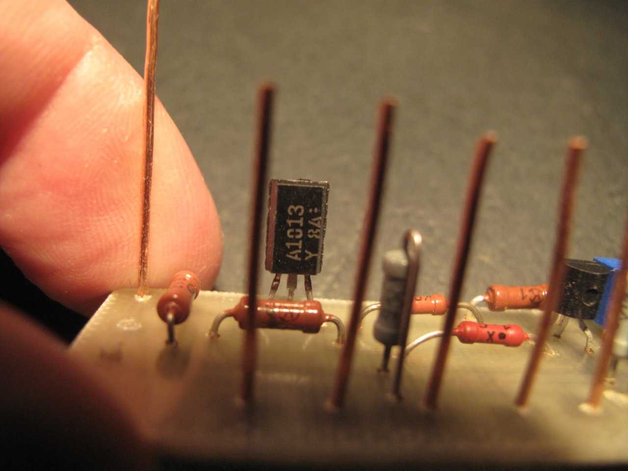

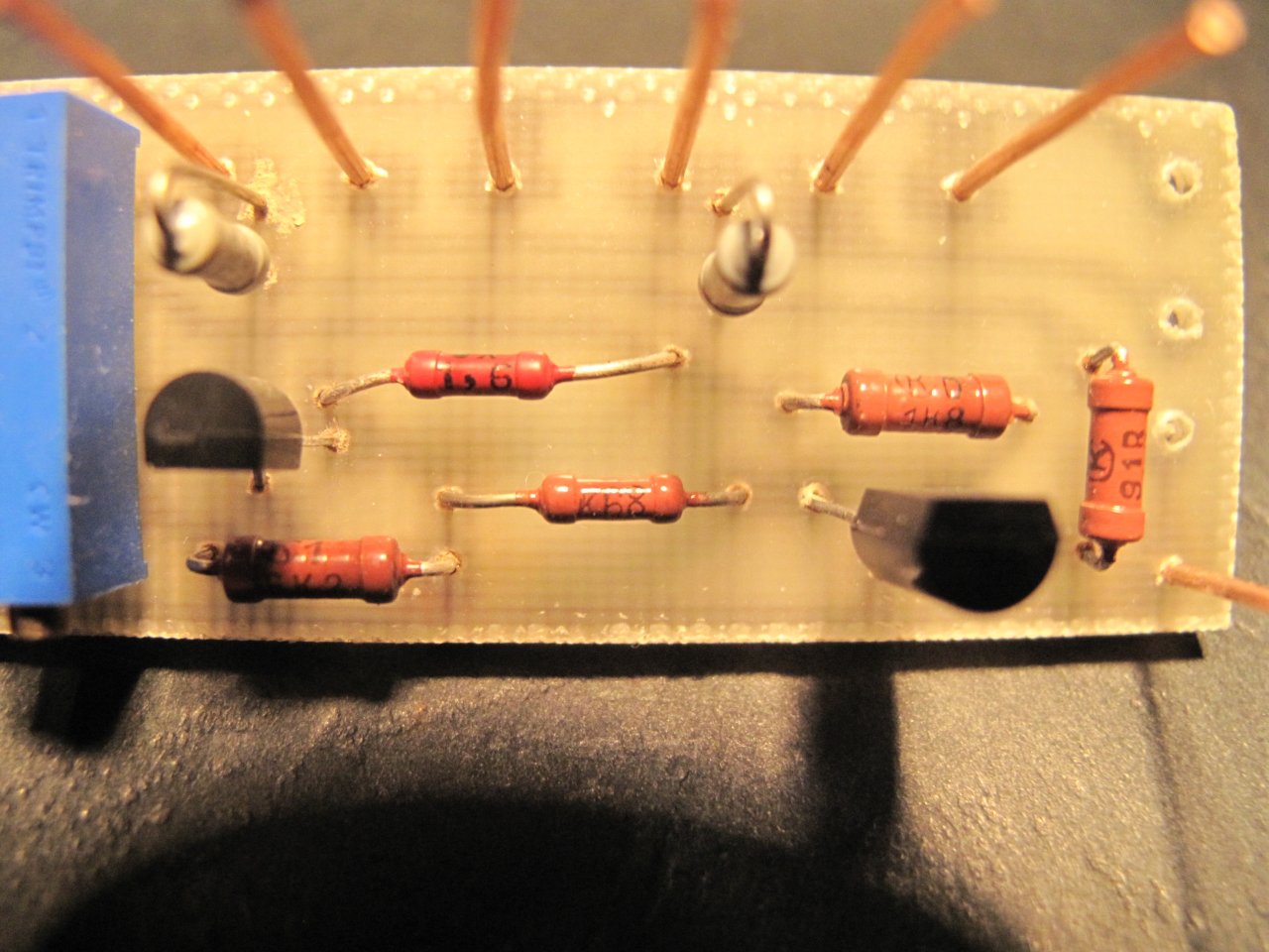

И вид снизу.

Вась, там все хотят за 500 рублей, а лучше за 300, трудно объяснить, что там радиатор стоит в четыре раза дороже китайского регулятора, пара дорогих полевиков, и резисторы 50 ваттные, мост трёхфазный, и всё не китайское.
То есть за килограмм Брауншвейгской колбасы 1600 рублей не дорого, и схомячат её за пару дней, а за регулятор 5000 много.

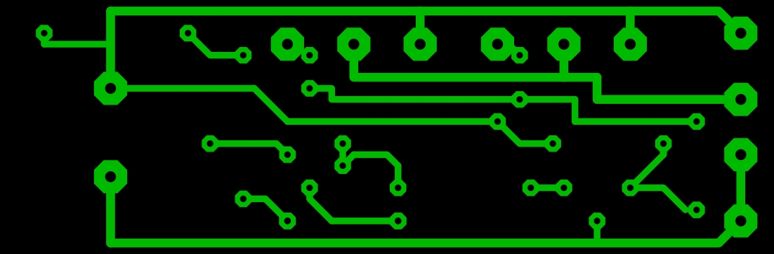

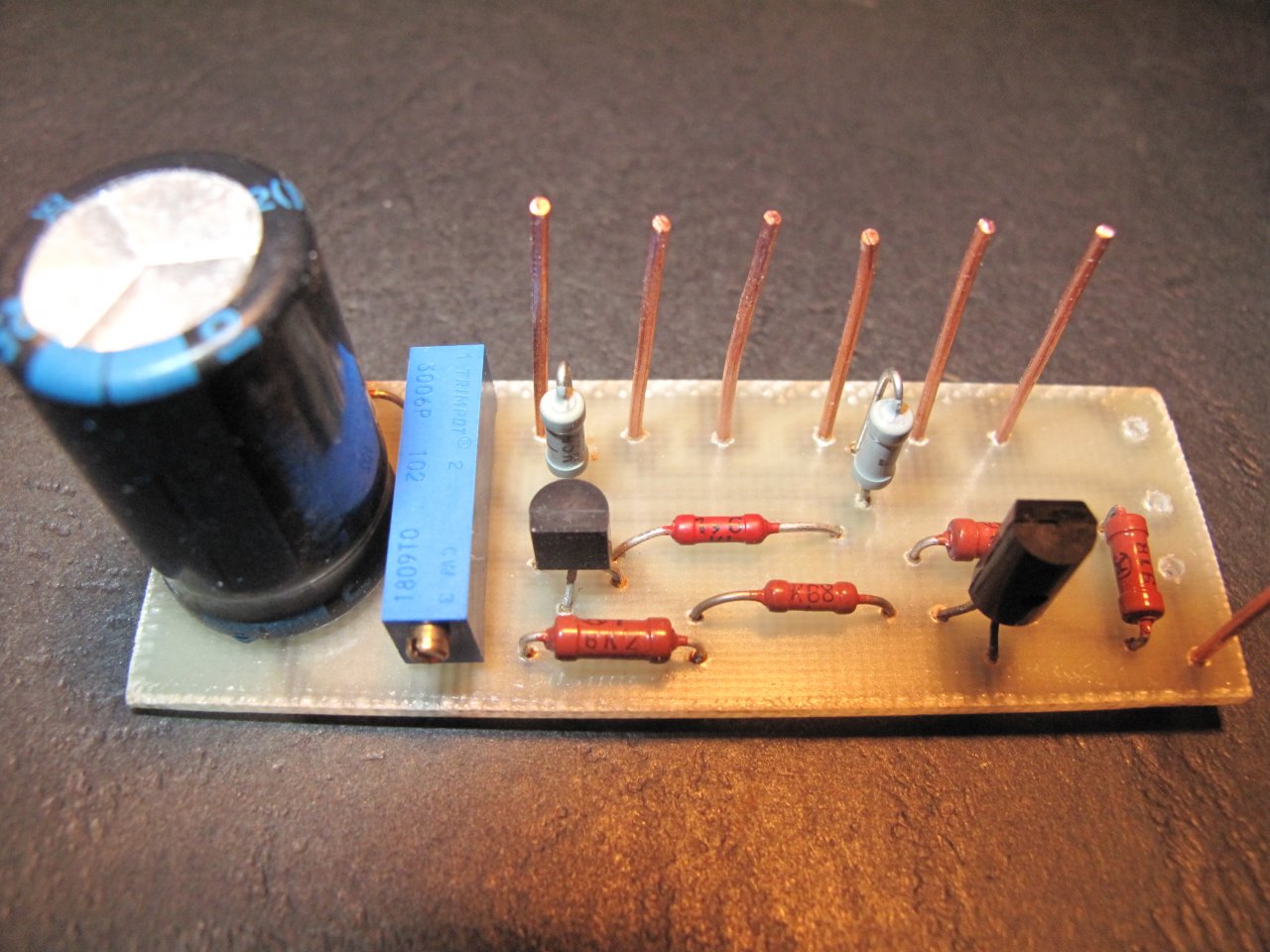

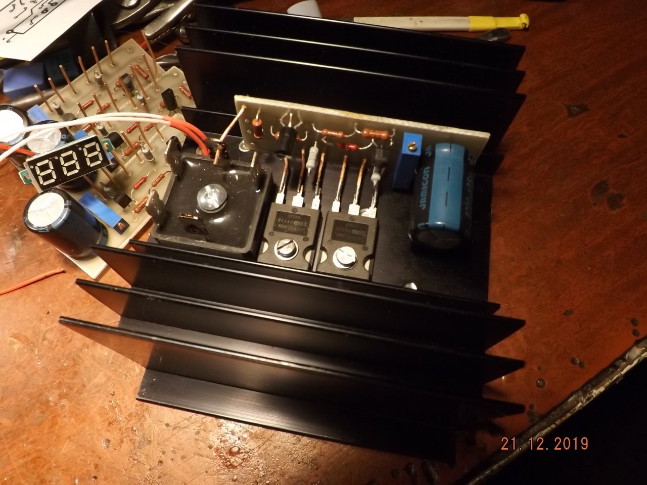

Схема выше, только я на плате элементы не расставлял, завтра готовую сфотографирую.
Вид со стороны элементов, при печати отзеркалить, размер 75 на 23 мм.

Андрей, так и есть, но замыкание не короткое, и не в ключевом режиме, а мяХко, по постоянному току, транзисторы сначала приоткрываются, если не хватает, открываются дальше. Тепла много, ибо режим почти линейный,но за счёт этого нет перегрузок ни катушек, ни транзисторов, а самое главное - нет выбросов с катушек, ничего не пробивается.
По крайней мере на снегоходе и квадроцикле уже несколько месяцев отработало.
3 914
Перегрузок возможно и не будет, если нагрузочные резисторы, будут рассчитаны правильно, под конкретный генератор. А в общем то, греть резисторы и радиатор, полным током генератора- это то же не экономичный режим работы регулятора и генератора.
Но вполне себе рабочий вариант. Я ушел от этой темы, несколько лет назад. Опробовал точно такую же идею, к стати мою собственную и бросил это дело. Ибо, как только АКБ зарядилась, ток потребления упал до 200-300 миллиампер, генератор, во всю мощь, начинает греть нагрузочные резисторы.
А сейчас прикинь и подсчитай, какое нужно сопротивление и мощность резистора, что бы с 73 вольт, с током 14 ампер, снизить до 14 вольт. То есть нагрузить генератор, так, что бы напряжение упало до 14 вольт.

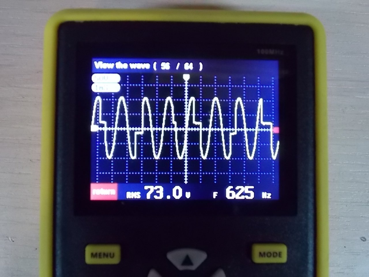

Осциллограмма со стенда. Регулятор не шунтирующий. Генератор 14 ампер, максимальный ток.
Напряжение генератора 73 вольта. Обороты 6250. На выходе 14.5 в.
201458

Дык 73 вольта - это без нагрузки, иначе там мощности больше киловатта будет.
При 10 амперах он уже до 14 недотягивает.

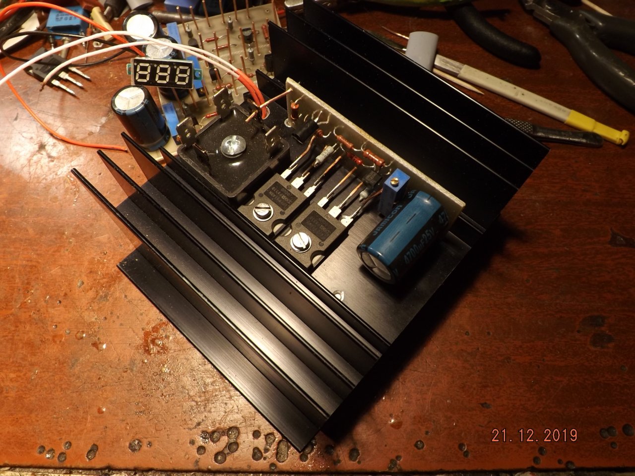

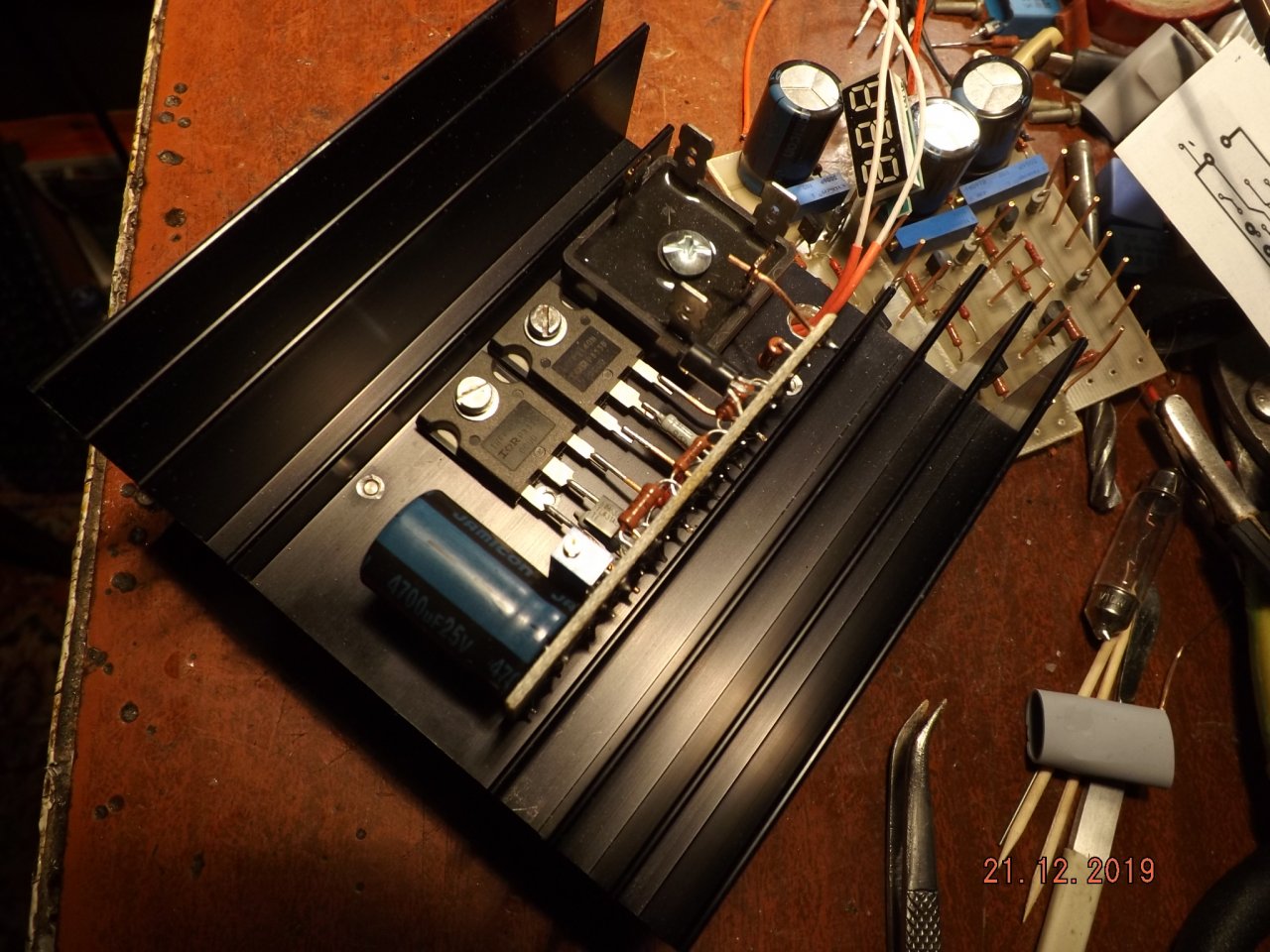

Я по этому радиатор взял 125х100х60 мм , и думаю его придётся обдувать.
