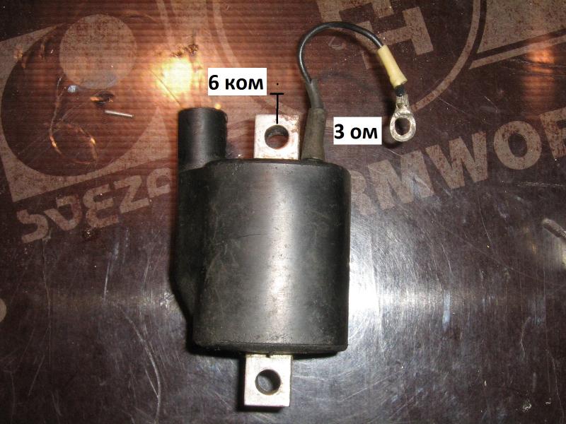

свечи купи новые например NGK BP6HS, конденсаторы 334К на 630в. Катушки прозвони, сверь их сопротивления с теми, которые на втором моторе или переставь со второго мотора. Настрой зазоры в прерывателях согласно инструкции. Если искра не появится, нужно будет настраивать по абрису, но это после. Я бы всетаки рекомендовал попробовать запустить на контактном. Потому как электронное зажигание это отдельная тема, без опыта может расстянутся. Но первый тюнинг, что имеет смысл сделать это электронное зажигание, хотя и на контактном мотор можно эксплуатировать.
