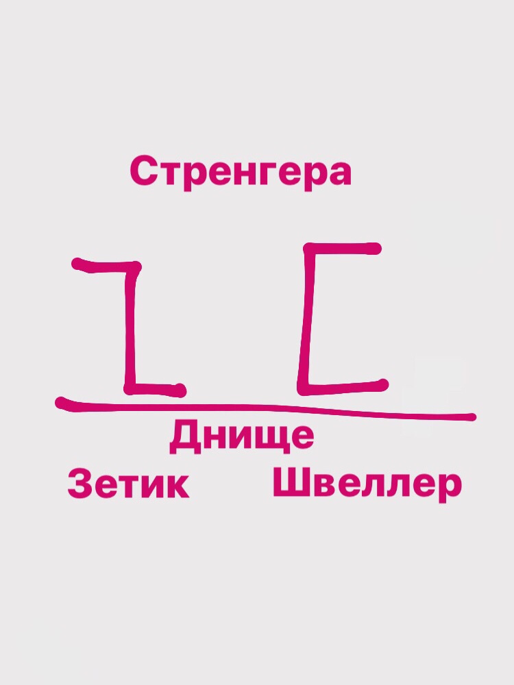

Поражен Коль твоим потоком работоспособности, с удовольствием сделую попытку направить в нужное русло , сразу принимай ,,белую,, критику . АМГ 3 1,5 мм будет маловато на днище мягкий он в сравнении с Д16Т , придется раз в 5 увеличить количество стрингеров . Стрингера можно сделать из листа , методом гибки , желательно зетиком , (клепать проще) , можно и швеллером высотой 30 - 35 мм , это будет жестче уголка . Полушпангоуты придется ввести и тавром с днищем склепывать двумя рядами , родные тоже .
Я бы килеватость на транце поменял , сделал бы моногидроном с клиновым реданом-уступом на днище , трудоемкости всего то на 10% увеличится. Транец то все равно делать будеш , вот высоту и выпровил бы .

Критику я всегда приветствую ибо без этого ни куда и прислушиваюсь к мнению других,вот ещё что такое стрингер зетиком?

Спасибо за разъеснение,я примерно так и понял,но для уверенности залез в гугл и всё об этом прочитал,да и про зетик стрингера догадался точнее дошло) такие на Крыму стоят
