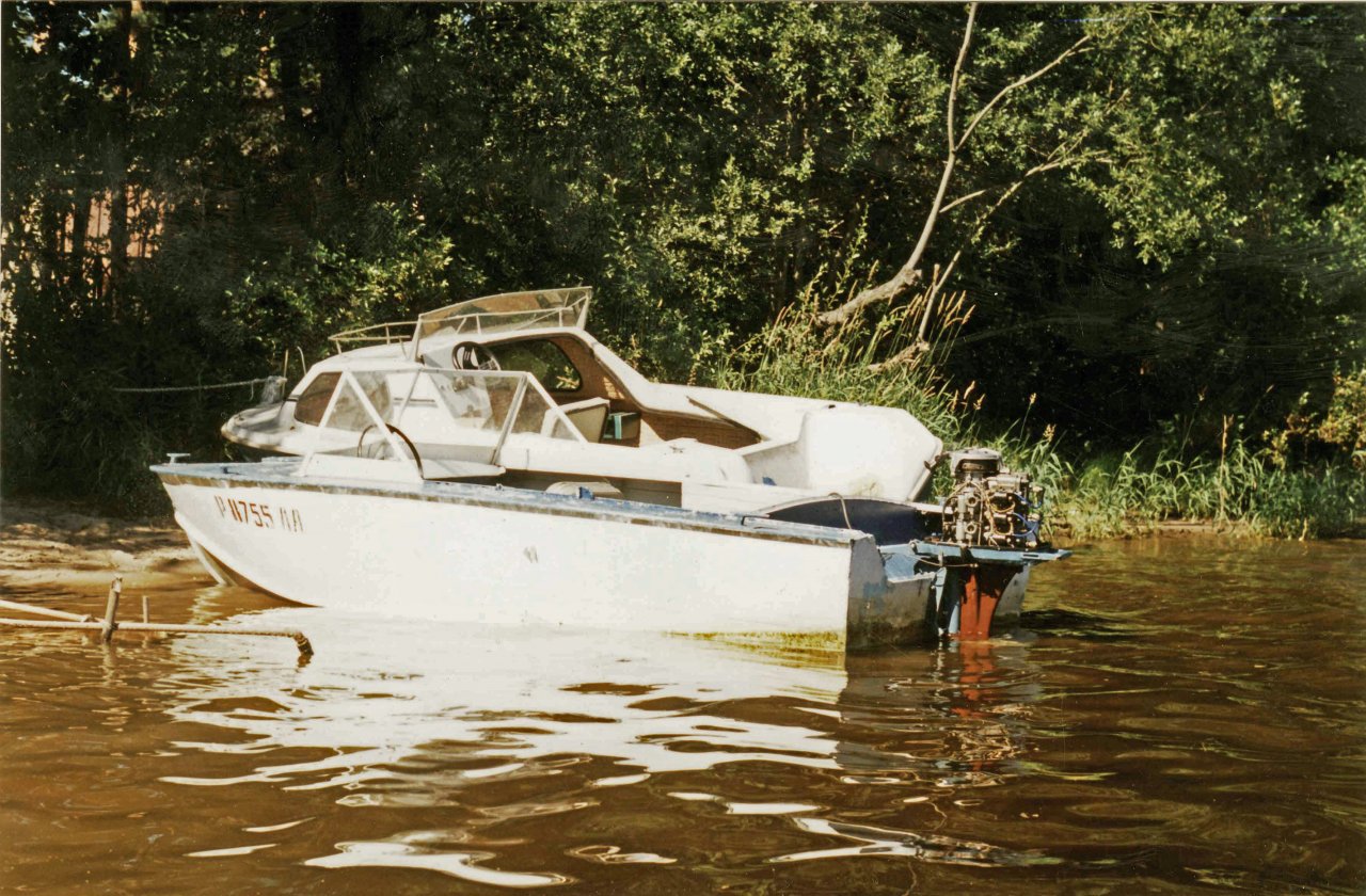

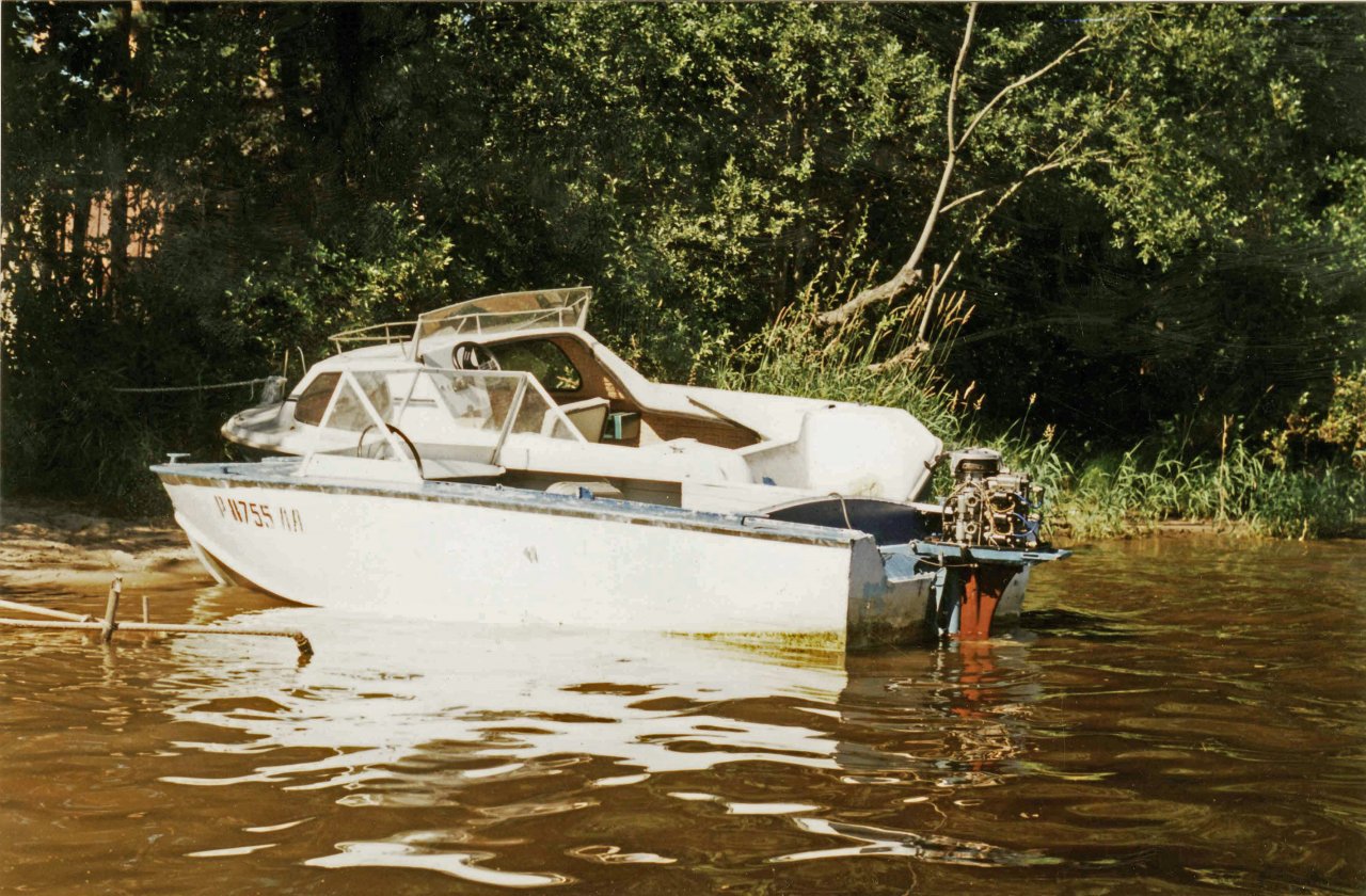

Есть опыт постройки 3-х цилиндрового Вихря на базе 25-ок и эксплуатации. В 96 году (время постройки) казался бомбой ,
тридцатку рвал ,как бобик грелку ,в основном при полной нагрузке ,работал гораздо мягче А звук тройки вообще песня...
Но при заводке защелка не держит ,при переноске пытается перевернутся башкой вниз ну и аппетит отменный.
Ходили на нем и в Ладожские шхеры вытаскивал на глисс любую нагрузку. мне нравился больше Вихрея-30 ,
но с ними у меня как-то не сложилось. Сейчас не стал-бы заморачиваться.170321

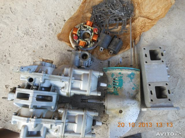

170394
Кстати нашёл фотографию приветовского выхлопа с большими окнами как на цилиндре. Может быть так и сделать на своём привет 22? Кто знает?170394
