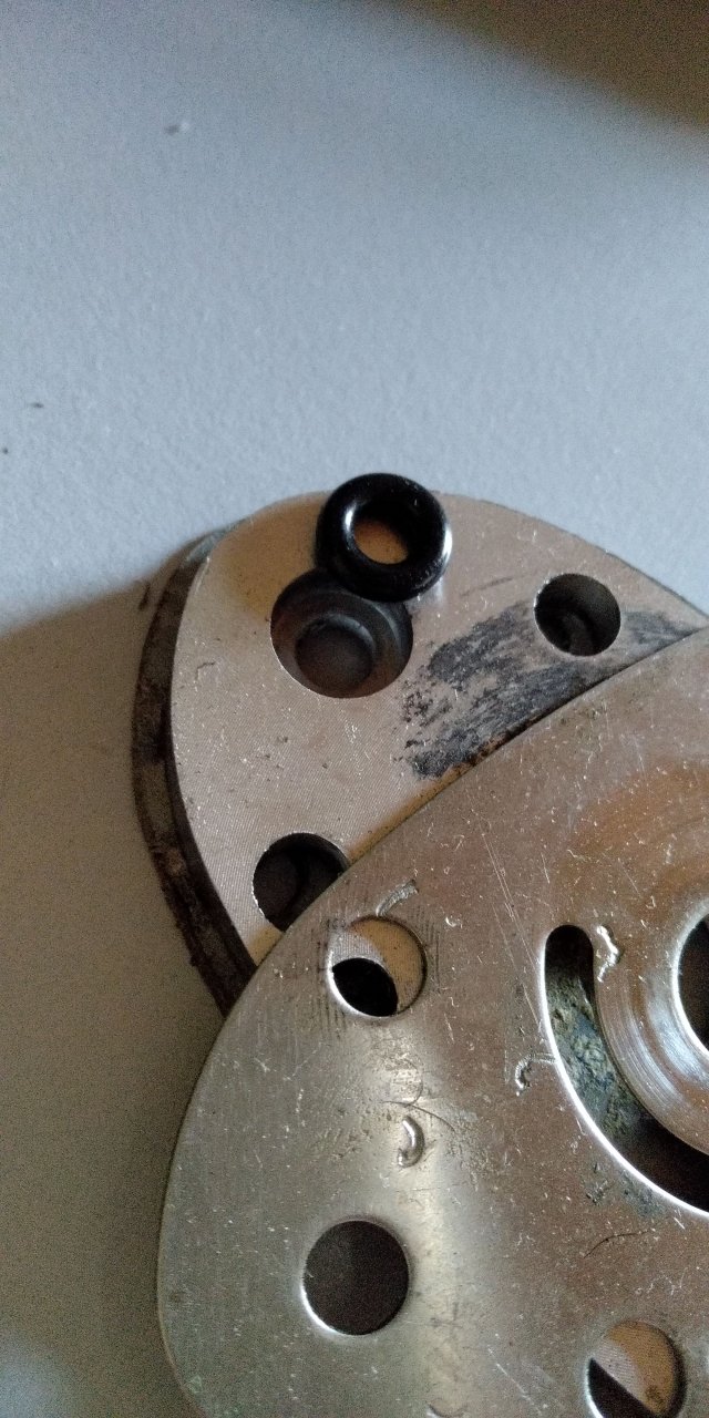

Через недельку поехали с семьей на озеро, раков половить и мотор обкатать. На малом газу все хорошо, 2/3 газа тоже держит, даешь полную нагрузку - глохнет на ходу. Месяц искал в интернете как сее чудо отрегулировать, пока не нашел видео обзор карбюратора от похожего мотора Парсун. Короче переливал бенз он и надо было иглу в карбе немного иначе поставить, что в итоге я и сделал. Как раз к этому моменту откатал около 10 литров бенза, обкатка завершена.
Далее решил посмотреть, а что же внутри редуктора с маслом. Ничего кроме эмульсии там не нашел. Решил разобрать и понять откуда вода поступает. Внутреннее устройство достаточно простое, скопировано не понятно с кого и упрощено китайцами. Сальники все в норме, подшипник не люфтит, прокладка живая была. Водичка поступала через уплотнительное колечко тяги включения передач. Кольцо резиное, размерами 5-10-2,5.
168263168264
Колечко там просто болталось в своем посадочном месте. Под рукой только паронит был, поэтому вырезал шайбу и придавил его. Стало гораздо лучше, но это временное решение на тот момент.
В итоге мотор обкатан, 20 км/ч скорости набирает, вода в редуктор не поступает. Но пришлось дорабатывать чуток.

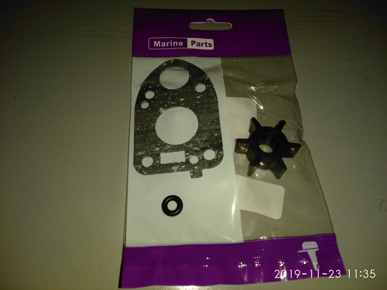

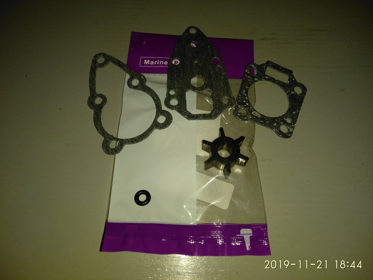

Пока я с этим чудом возился, заказал еще моторчик, того же производства только с цифрой 6. Там вроде как 100 кубиков. Приехало в аналогичном виде в коробке, масло рекой. Тут уже я сказал, такое бывает )). Залил масло и на час в бочку. Затем слив эмульсии и в разбор. Проблема аналогичная с кольцом была. Только тут я решил замарочиться и найти в продаже нормальное кольцо. Не так все просто оказалось... перерыл все у себя на складе (работаю в запчастях), обошел все соседние магазины - нету ничего. Проблему мне помог решить один поставщик, заказав эти кольца в Москве. Пара недель ожидания и я обладатель 100 колечек размером 5-11-3. Сечение на 0,5 мм толще и все супер! Почему китайцы сразу не ставят нормальные резино-технические изделия... Цена колечка полтора рубля всего лишь.
Попутно в процессе разбора снял размеры прокладок помпы у обоих моторчиков, отдал в производство и получил нормальные прокладки не из бумаги, а из паронита 1 мм. Собрал в итоге ремкомплекты с крыльчатками из Китая.

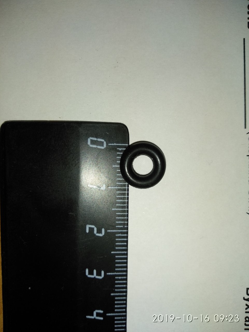

Купил Ханкай 6. Подозреваю, что проблема с уплотнением на тяге включения передач тоже есть. Поделитесь уплотнительными колечками, раз у Вас сразу 100 штук.

И момент по колечкам. Не надо ничего искать. От слова "совсем". На ютубах все пропито до нас - мастерская по ремонту лодочных моторов из Уссурийска рекомендует установку самодельной пластиковой шайбы (внутренний диаметр в размер штока и внешний диаметр в размер углубления под кольцо уплотнительное). Шайбу резать из пластиковой канистры из под антифриза-масла. Она как раз толщиной 0,5 мм. Ее устанавливают под кольцо и кольцо сверху прижимается штатной крышкой. Не благодарите :)
