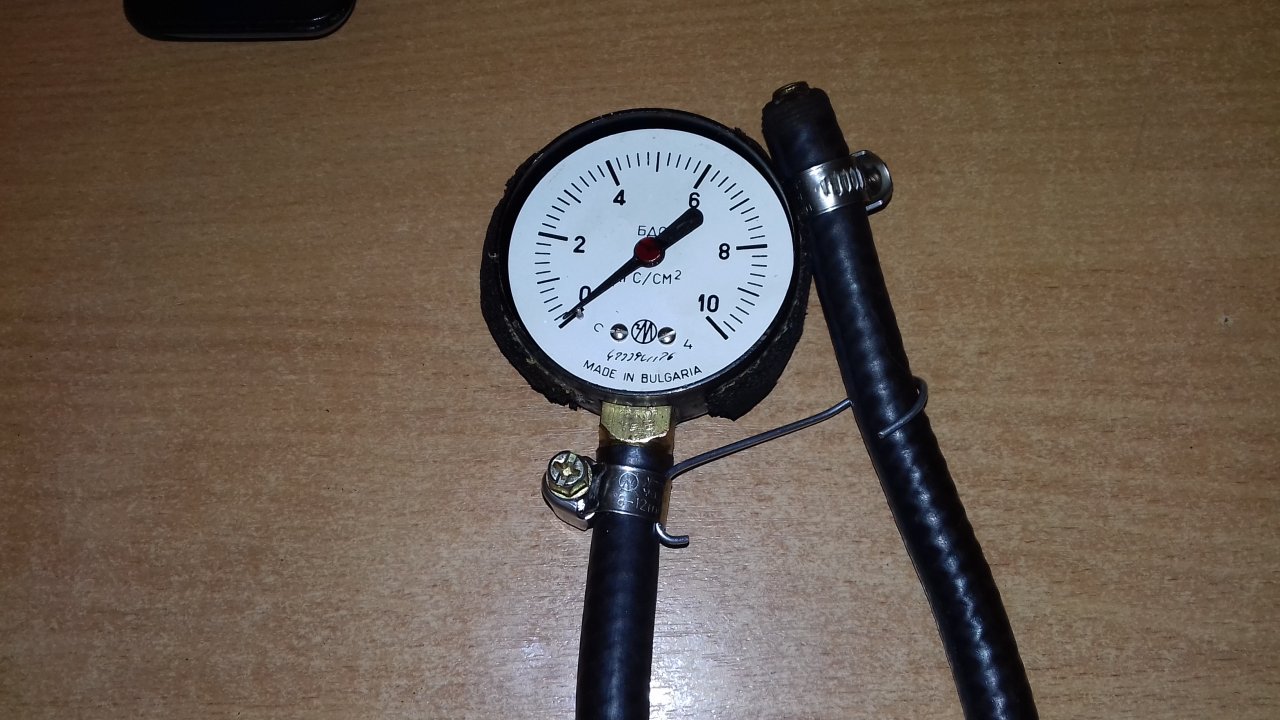

Приветствую форумчан. Интересует кто пользуется самодельными компрессометрами и погрешность данных девайсов с заводским . Использую манометр БДС 60 с классом точности 4. Пугают завышенные показания моего манометра . Хотя класс точности допускает именно занижение показаний. Интересуют именно показания компрессометра , понимаю что компрессия это приблизительная величина ,визуально показывающая примерное состояние ЦПГ. Максимальные замеренные показания компрессометра на В8-12 . Теоретически при степени сжатия =7 компрессия согласно поправке на коэфициент + погрешность максимальна по показаниям 11-11.2 кг/см* . Тема избитая ,но все же... Минимально РАБОЧАЯ без потери динамики думаю не менее 8 кг/см*. Для приблизительной оценки ЦПГ. Китайский заводской к покупке не рассматриваю из за цены, мотористов знакомых нет.

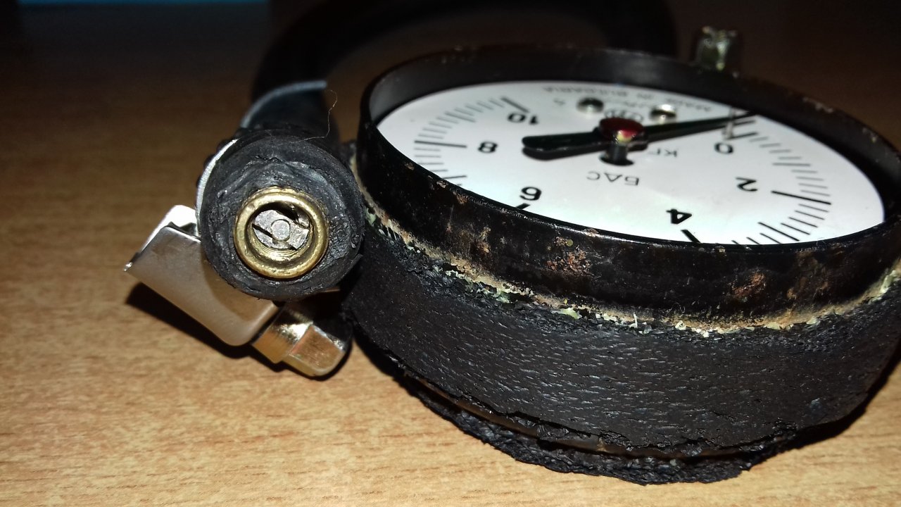

Мой самодельный девайс по причине трехкратного замера компрессии без стекла. Давит больше 10 на шкалу деления ,стрелка чуть сместилась с 0 левой отметки ,пришлось корректировать,не столь важно, плюс минус 0.5 показание погрешности.

Вот ни разу не стесняюсь вида своего самопального девайса. Сделал из подручных зап частей ,и даже радует. И манометр еще моих времен. Красота относительна ,главное функционал. Лично мое мнение. Паша ,согласен компрессия на рабочей смеси будет выше, ну и дрель мощная)) я делал замеры после 2 х-3 х суток отстоя. Сетка хона сохраняет масляную пленку.

Делал в девяностые, когда был владельцем копейки. Также шланг, на конце резьба "свечная" внутри ниппель от камеры, чтобы воздух обратно не выходил. Прибор был поверенный, но в целом устройство годилось только для сравнительных показаний ибо резиновый шланг слишком демпфирует показания. Врало это устройство примерно на 3 кГ/см2 (занижало) Это сравнивал уже с заводским. Сейчас есть заводской, но надо бы свозить манометр на поверку. Давал одним "механикам" проверить на машине компрессию. Не знаю, что они с ним делали, но теперь надо и новый резиновый наконечник делать. и прибор проверять, ибо врет как минимум на пару атмосфер.

Свожу обязательно Володь, на работе есть оборудование поверочное. Самому интересно.
