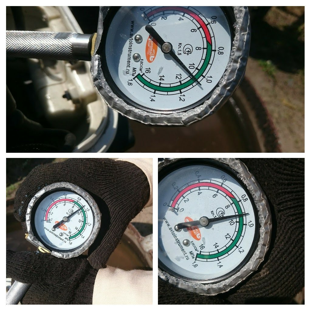

Когда свой брал в 15ом годе компрэссия такая и была, смесь 1 : 50, в 17 ом годе мерил, на смеси 1 : 40, с прижимом - 9 очков , закручивал - 11 очков.
Фотки есть.

Леш, продай плибор. Видео в почту с реальным замером хорошо бы.

Паш, прибор на авторынке 450 рублей. Видео нету, фото есть
