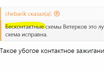

Бесконтактные схемы Ветерков это лучшие советские. Крайне редко выходят из строя. Я бы лучше родное перекопал. Хотя, как правило, тут если искра есть, схема исправна.
Такое убогое контактное зажигание еще надо поискать
Виктор, а где ты увидел контактное зажигание? В самом первом посте ТС сказал "родное электронное". Зачем обсуждать то, чего нет?
