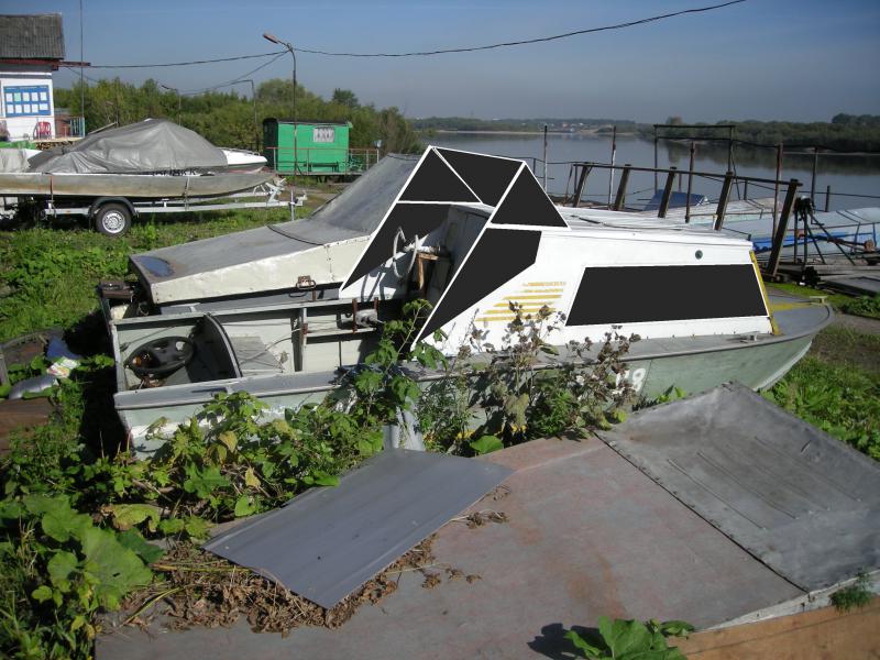

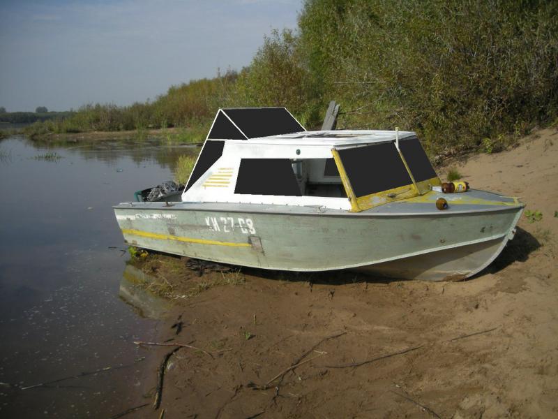

Сезон закрыт, а идеи так и пышут. Сегодня в пейнте потравился и выдумал лобовое стекло. Лодку хочется использовать для комфортного туризма и хочется тент над кокпитом) ЧТоб с утра варить пельмеши - далеко не отходя от кровати и на борту)))) ЧТоб нормальный тент был на нормальной высоте я думаю нужно лобовое стекло. Прошу подскажите не слишком ли колхозно.
907
Коль привет. Тебе что этим стеклом перед кем-то рисовки наводить? или просто бюджетно и надёжно исполнить :pardon: ... По мне в случае "просто дёшево и сердито" - вариант хороший :yes: ...
Да и тонировать 100проц. не стОит :nea: , т.к. с тентом в дождливый денёк врядли будет хорошо видно через тонировку :crazy:
з.ы.У Прога каюта тоже не верх совершенства дизайна :D

Очень пристойно и со вкусом .Только высотой не увлекайся.Большая парусность это опасно...Опять же растёт расход топлива.ДОКЕР.

Про высоту пока непонятно. Весной по месту прикину. Хачик тонировка только для обозначения остекления. Рисую в пейнте, язык на плечо)))). Хотя слабая тонировка освежит немного... Думаю в белый целиком красить... Больно уж понравилось на прогрессе, плавно.

Возьми вместо оргстекла монолитный поликарбонат. Он есть слегка притемнённый , он намного прочней и тонировать не надо.А тенд можно и с мягкими окнами зделать.ДОКЕР.

Поликарбонат однозначно.... Он прочнее и легче. Только тонированый это не вариант. Он в обе стороны светопропускание имеет одинаковое. А тонировка разное. Снаружи темно а внутри видно все.

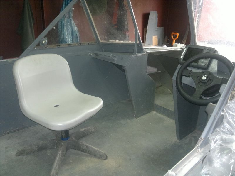

Коллеги подскажите, использовал ли кто на лодке сиденья для стадионов пластиковые? Думаю для рулевого и для штурмана установить 2 пластиковых сиденья. Покупные варианты со стойками - оч дорогие. Подскажите, как поднять сиденья над полом?
907
Коль, ИМХО если быстро и недорого, то можно собрать и пропитать "фанерные ящички". И высоту любую заделаешь, и лишнее место для всяко-разно ;)

Вот посмотри по ссылке на девятой фотке topic2795-50.html у меня сделаны из офисных кресел без колесиков, регулируемая высота, пневмопатроны разной длины в магазе продаются. Сначала стояли полностью офисные из кожзама, но показались громоздкими, потом прикупил пластиковые и прикрутил к основанию, советую очень удобные и в лодке и на берегу иногда, и на волнах амортизируют.
Вот еще фотка:

Нормальные стульчики. Но мне не очень нравиться вариант с треногами и т.д. Я бывает опасно езжу, можно и выпасть с лодки вместе со стульчиком. Наверное стульчики с рундуками - неплохое решение. Надо подумать над вопросом этим. Фанеры нет в кирове бакелитовой. Вообще плохо с фанерой(
Тонировать стоит. Все там видно и в дождливую и в солнечную погоду. испробовано. :D А ощущение удовлетворения от воплощения в жизнь того что хотелось еще никто ни чем заменить не смог. Белый прог с тонировочкой :good:

Поликарбонат однозначно лучше. Но и стоит в два раза дороже при одинаковой толщине. И в Саратове продается только целыми листами 3000*1500. Если бюджет позволяет однозначно он... Коль, не знаю из какого ты города, но у меня остался кусок оргстекла. Отдам в хорошие руки самовывоз из Саратова ))
