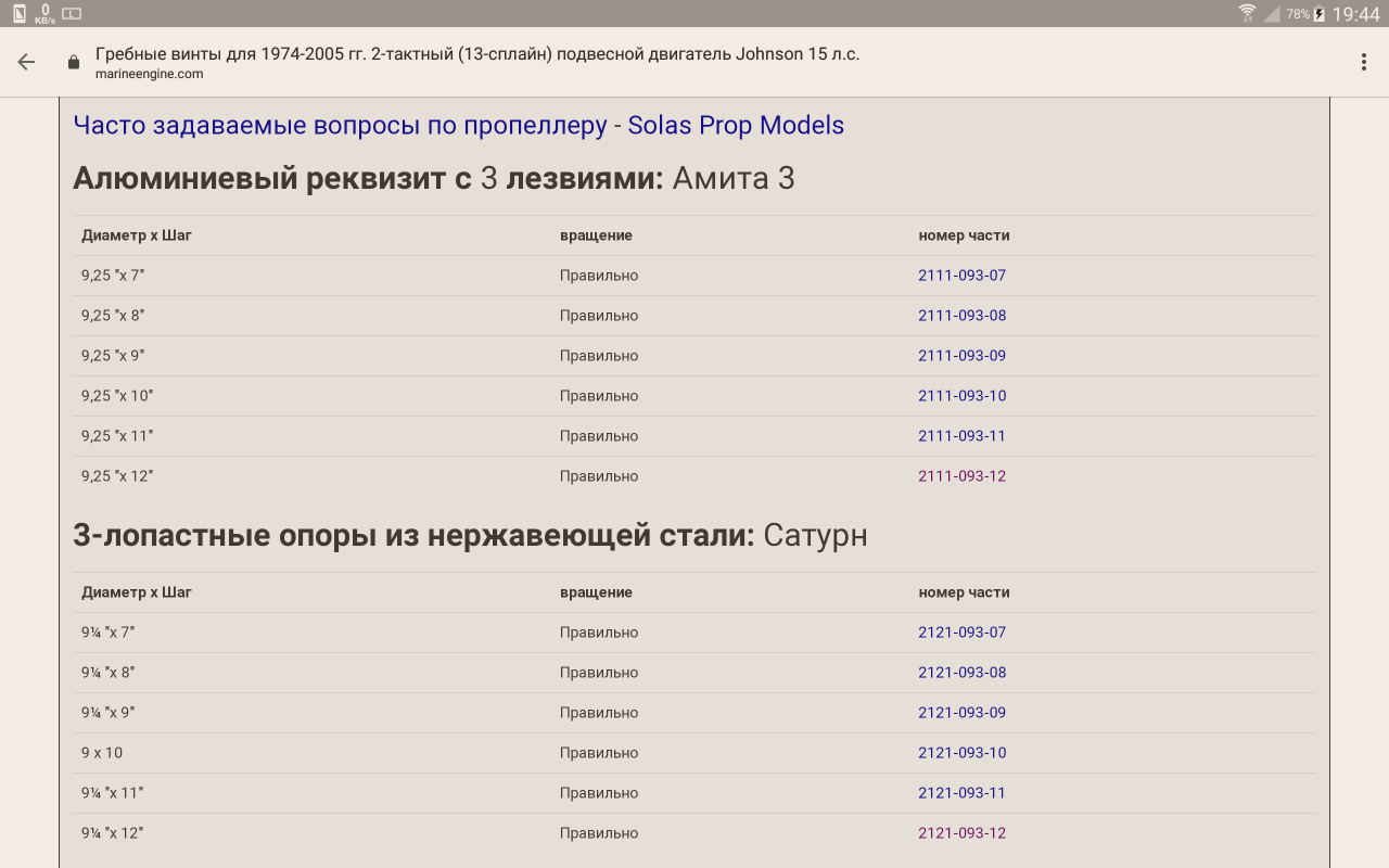

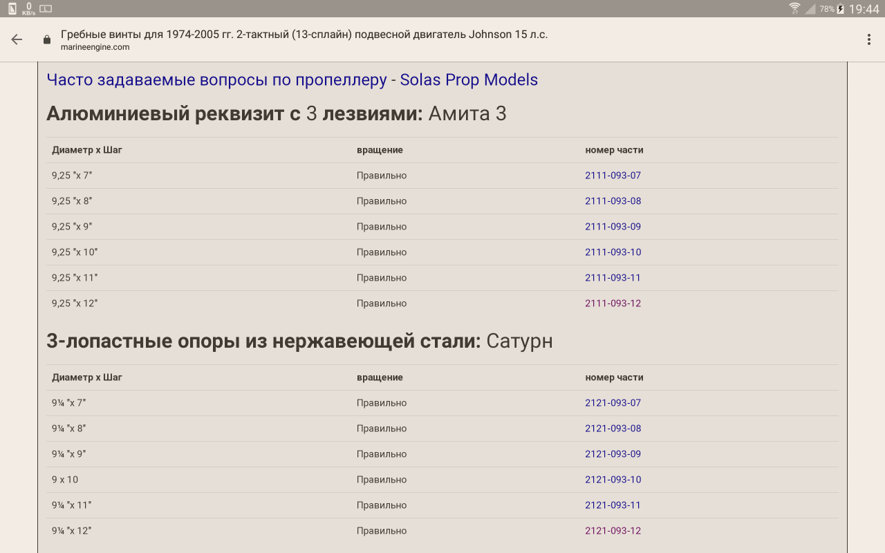

11тый есть, идёт в стоке на 15лс ( у меня стоит) но у меня на нём по тахометру в одного на приделе крутит 6470 буду брать 9й солас и перегну на 12.5
Aleksei 1415
14.11.2015
2 933
907
липецк
Казанка 6, Диана 3 02
Нахрена гнуть, купи 12го вот номера винтов 171595171596

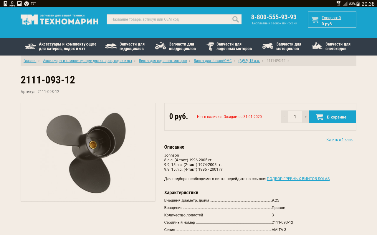

Привет Лёш, купить это слишком просто. И не хочу я "кота в мешке", там по факту только надпись может соответствовать, а по шагу ХЗ что может быть. Хочу купить 9й и отправить Андрюхе (Адмиралу) и быть уверенным что будет именно то что закажу, и 100% лучьше покупного в стоке.

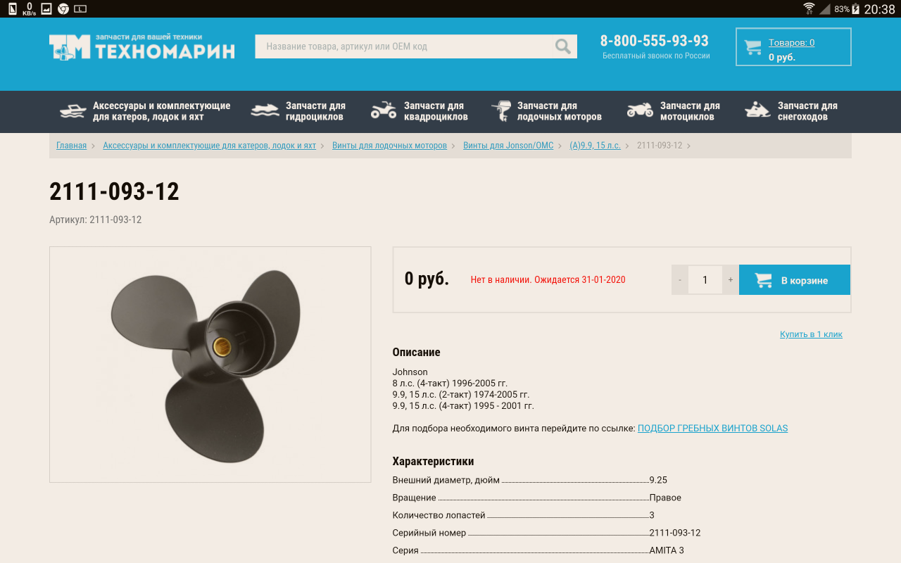

Тогда лучше 11тый шаг бери, лучше гнуть будет. Алмай давно ещё писал что даже на два шага хреново гнуть, а у тебя на три получается.
Aleksei 1415
14.11.2015
2 933
907
липецк
171598 в техномарине вроде должны привезти, да и солас вроде не плохие винты.

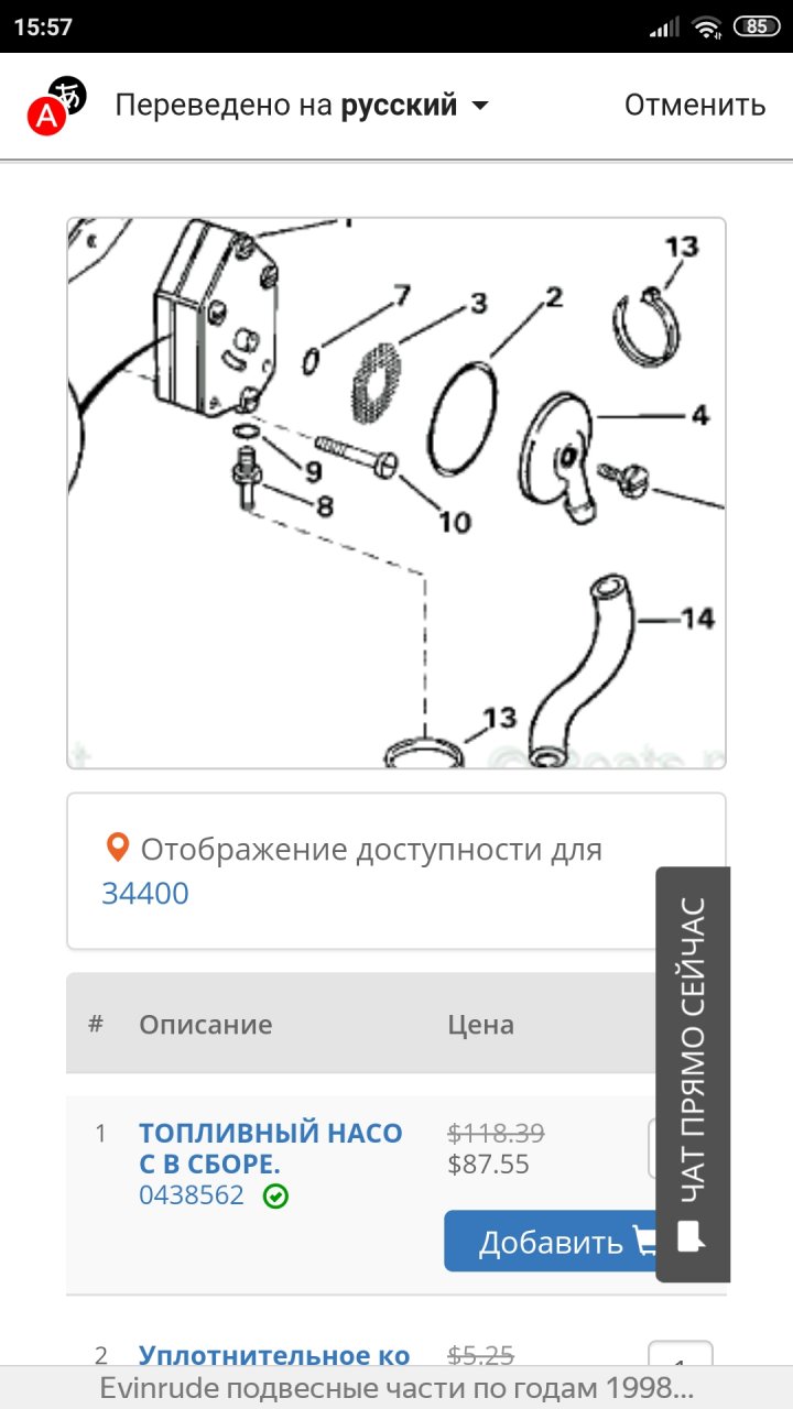

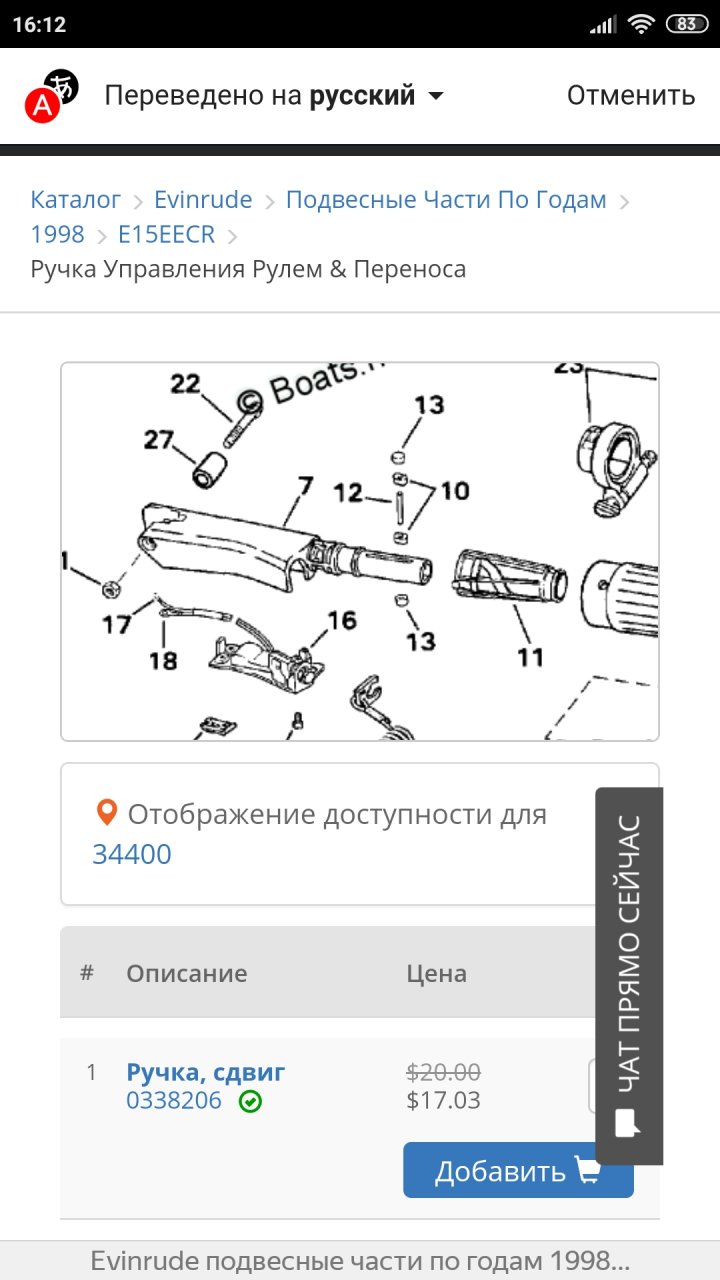

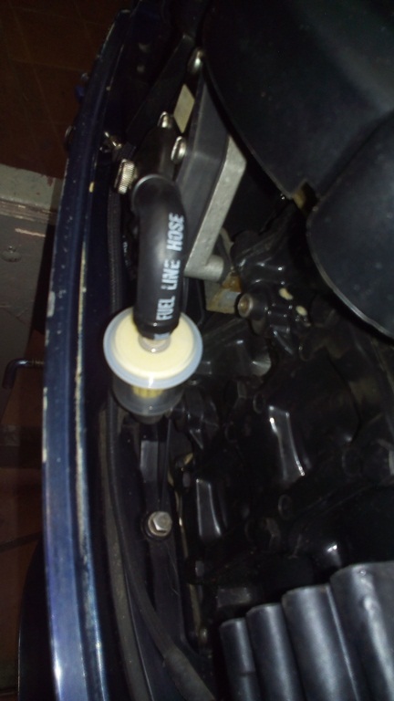

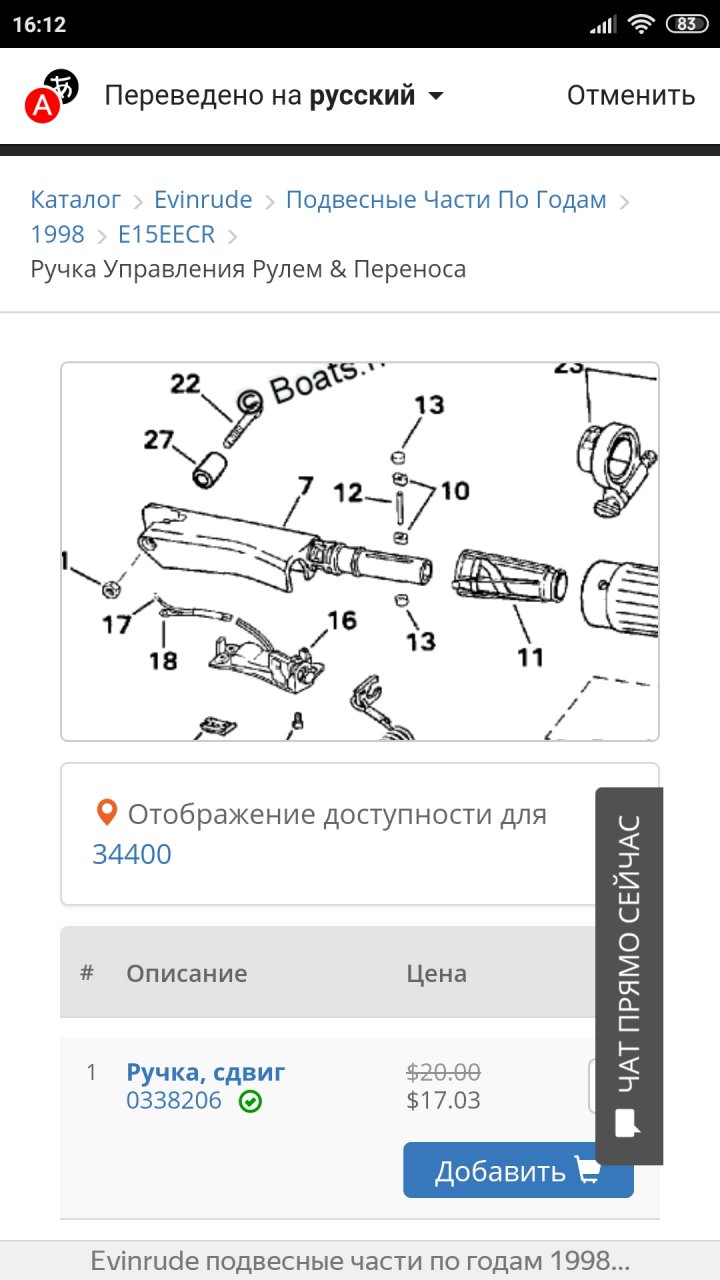

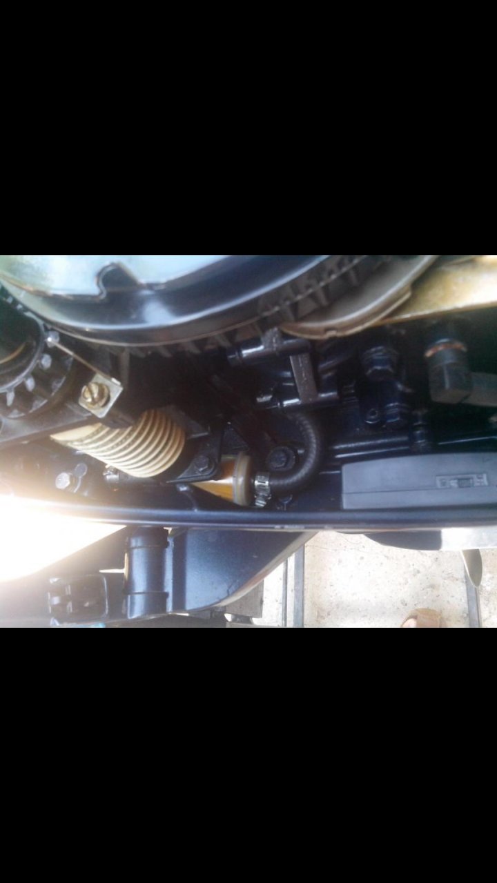

Ребята,фильтрик топливный скутеровский у меня лежит без дела,купил для лодочного мотора когда то,так и не понадобился, может врезать перед бензонасосом или не стоит...там же вроде в насосе какой-то фильтрующий элемент стоит... и еще: что то не разберусь есть ли фрикцион ручки газа,она очень легко поворачивается,и всего треть оборота и уже полный газ....не представляю ,если перекрут,как контролировать обороты на такой чуствительной ручке...
dron4ik
04.07.2015
692
364
ZVEZDA-360-НДНД

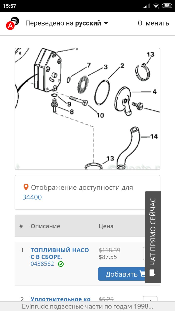

В насосе сетка стоит, поз√3 себе на шестёрки с косым колпаком в поддон после канектора врезал, а на наших 9,9-15 там тесно, места нет. Имхо если врезать на шланг то или сразу после выхода с бака или перед конектором, главное чтобы он на полу не валялся ( можно наступить). Себе пока не врезал, сезон откатал всё в норме. По ручки фрикционов нет ( недостаток джонов) привыкай. Ну или разбери и глянь что там в нутри ( у себя изоленту подматывал) вот только куда уже не помню. При разборе не пролюби поз√10,12,13. Про перекрут, тахометр с Али и винт подобрать.

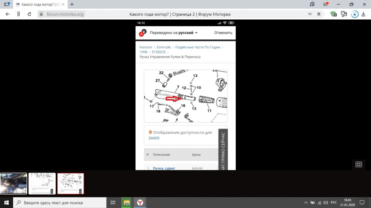

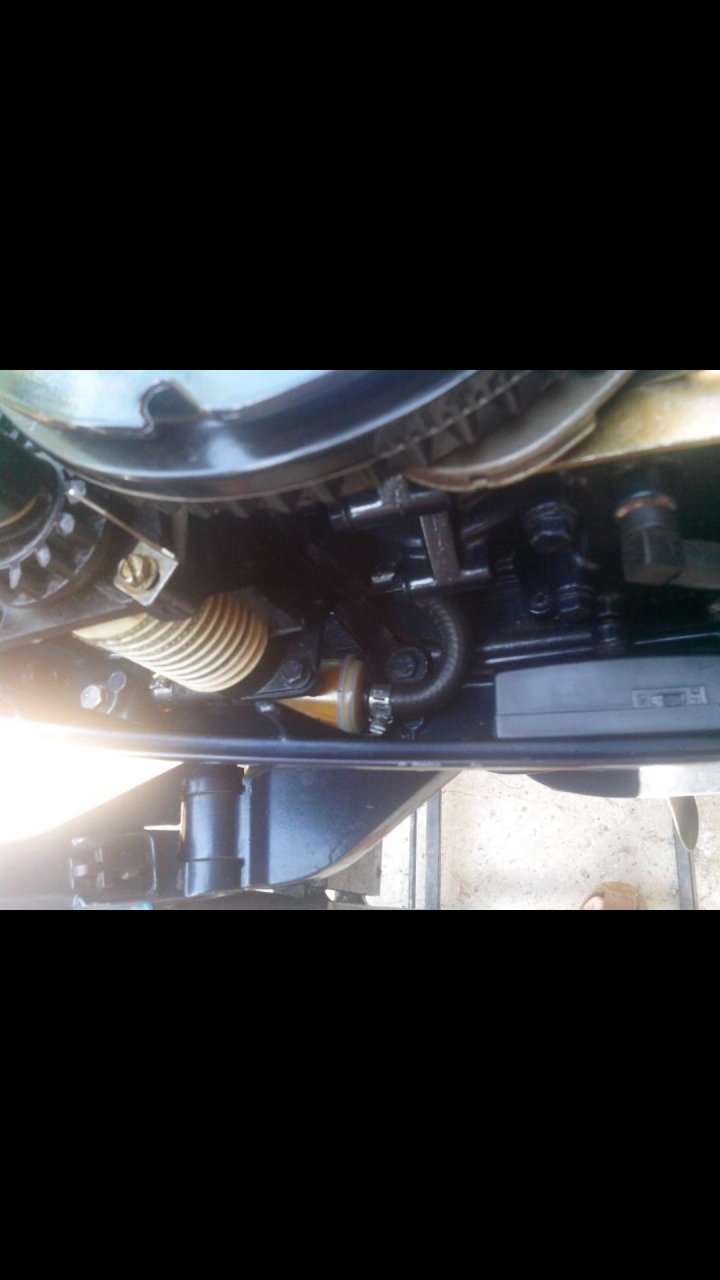

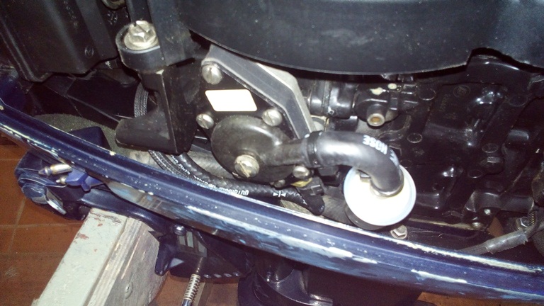

Спасибо Андрей,маленький скутеровский фильтрик легко разместится и под колпаком,просто кусочек бензостойкого шланжика добавить ,покупал этот филтрик еще к ямахе 8,там похожий стоит,но так и не пригодился,а в эвинруде нет вообще,вот и подумал-непорядок :) по ручке газа понял ,буду привыкать...тах с али у меня уже очень .давно, переодически контролирую,если есть подозрение на перекрут...посмотрю,может на постоянку закреплю тахометр на румпеле,но пока на 12-м винту перекрутом и не пахнет :)
dron4ik
04.07.2015
692
364
ZVEZDA-360-НДНД
Фильтр врежешь фотку скинь. Если не ошибаюсь подматывал пару витков изоленты на основу румпеля
171672
под накладки поз№11

Фильтр врежешь фотку скинь. Если не ошибаюсь подматывал пару витков изоленты на основу румпеля Посмотреть вложение 171672 под накладки поз№11
Ок. спасибо,пока наверное воздержусь от изоленты,попробую привыкнуть :) может оно и к лучшему,чуть ослабил руку-газ и сбросился,на этом винту перекрута нет,контролировать не нужно,тапку в упор и все.. :) хотя винтик меньшего шага к сезону нужно будет прикупить,мало ли...в качестве грузового и как запасной...
У меня фильтр сантиметров через 15 - 20 после подсоединения к баку, то есть фактически всегда лежит на самом баке а не на "полу" - не наступишь. На счёт газульки, да, амплитуда небольшая, но как-то не вижу в этом проблемы, может привычка.....
Не,у меня так не пройдет,шланг мощный ,коляный,бак запихиваю силой под среднюю банку по центру лодки,шланг немного под ногами,в общем лучше поколдовать под капотом,шланжик от конектора на насосе развернуть вперед и одеть на выход из фильтра ,а вход фильтра и конектор соединить новым бензостойким шланжиком....как то так...
