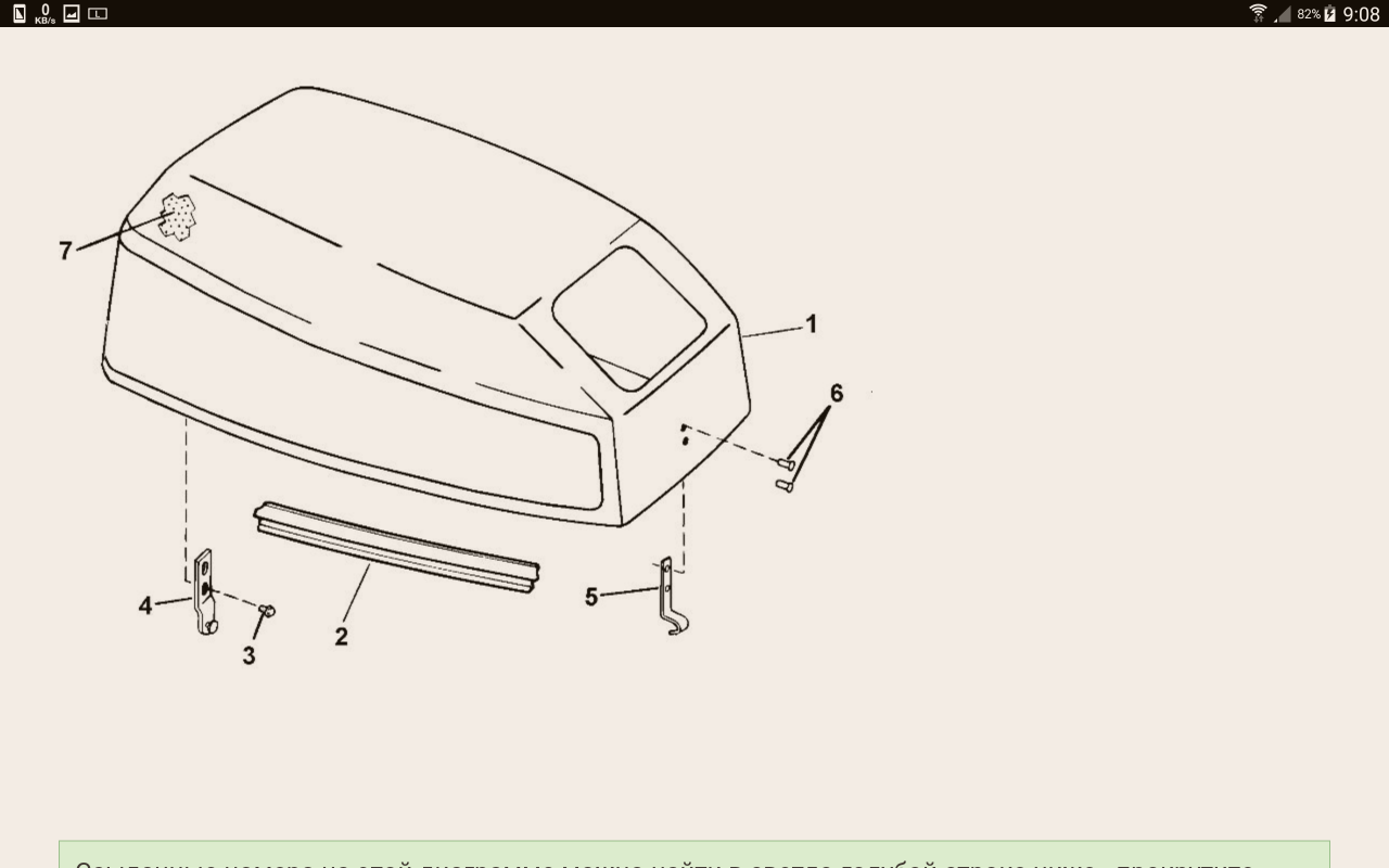

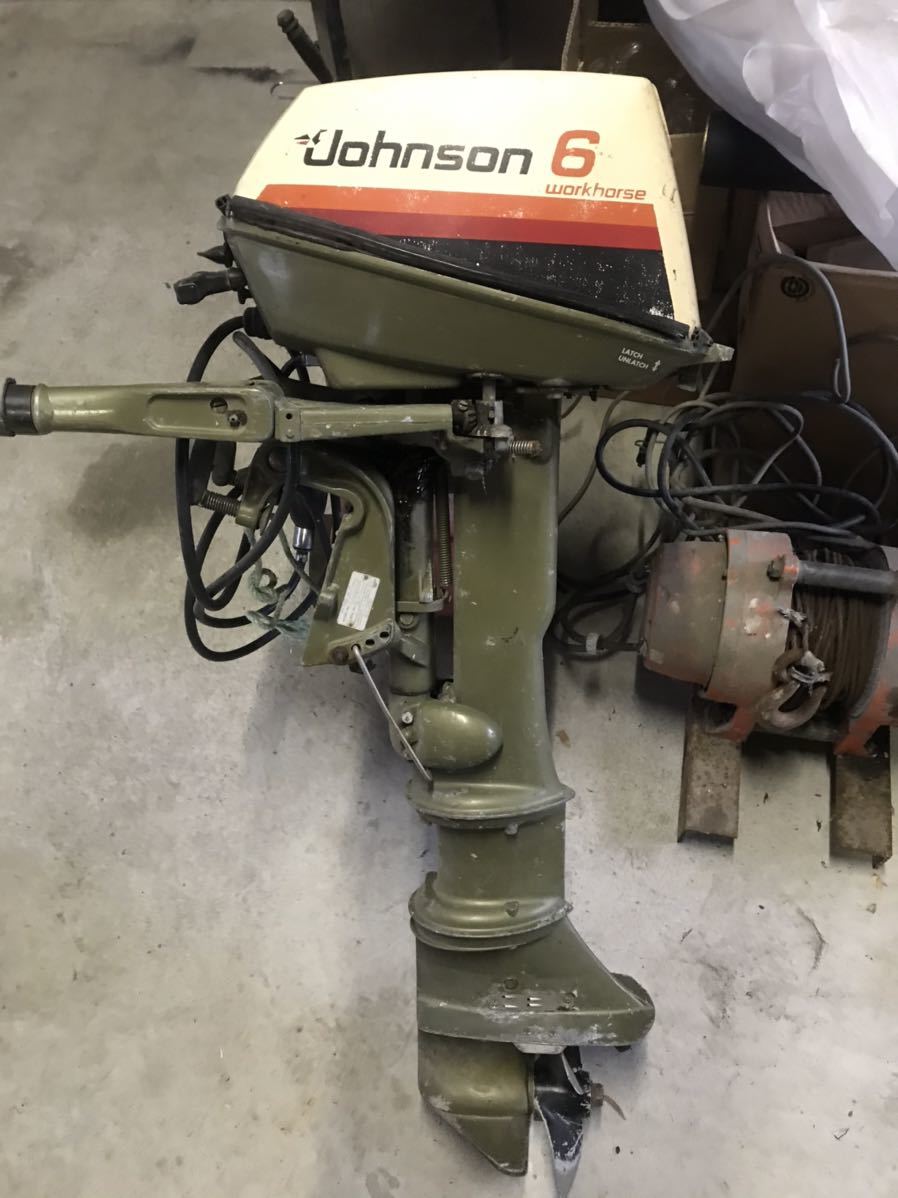

Да простит меня ТС ,ребята ,может кто подскажет какого года моторчик(эвинруд) ,хотя бы приблизительно...
Aleksei 1415
14.11.2015
2 883
894
липецк
Казанка 6, Диана 3 02
А что, шильды нет? То, что после 93 это понятно, колпаки с такими защёлками, если я не ошибаюсь, были до 97 точно, позже не скажу, не знаю. Посмотри на свечных проводах, должна быть дата.
Реакции: SVV
dron4ik
04.07.2015
685
361
ZVEZDA-360-НДНД
Привет Лёш,
у меня 98г
170954
защёлка другая.
Реакции: SVV
Aleksei 1415
14.11.2015
2 883
894
липецк
Привет Лёш,
у меня 98г Посмотреть вложение 170954защёлка другая.
Приветствую Андрей. У тебя железка на колпаке. Как я и предполагал, у меня валяется колпак с поддоном от Джонсона 97 года, на нём защёлка как и у ТС, значит такие шли с 93го по 97ой годы. Не охота в каталогах копаться уточнять, думаю это не принципиально.

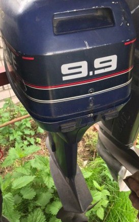

Спасибо,уже выривовывается 93-97г.г....про шильдик еще не уточнял,человек продает,говорит что как бы 2003г. хочу съездить посмотреть,но собрать немного информации...подумываю свою ямаху 8 поменять(тяжеловато ей автобот таскать особенно вдвоем с барахлом) на чуть помощнее и не сильно тяжелое.Эвин вроде 33 кг...не знаю,в раздумьях пока,да и продавец похоже трендит с годом...
Я могу и ошибаться на счёт года, а что продавец фото шильды не сделает, обычно когда продают - любую информацию дают а уж фото шильды в первую очередь. На авито вчера только несколько штук 9.9 - 15 видел.
Да по сути пох на год, в них по пол века канструктив не меняли. Конкретно о этом 255см3 вес 34 по мануалу раздушка в 15ку заменой карба (выхлопы по каталогу одинаковы) так что Имхо смотреть состояние на люфты, компрессию и если цена устраевает почему бы и не взять.

Вот скрин, колпак 2003 года, защёлка совсем другая. Продаван, мягко говоря, брешет.170978

Паш привет, а что фотка даст какой-то канкретики? Они в этом корпусе с 93г пошли и пока в е-тек не превратились.
Даст, наклейки на колпак каждый год видоизменялись. Такие наклейки как у SVV если не изменяет память шли в 95 г.

Вот и я говорю,мутно что то...фотки только эти,мотор "где то" с годом непонятки,вроде с японии привезли когда-то,еще и соленым может оказаться,тыщу хочет,...у меня уже было лет 10 назад взял хонду с японии,хорошо неделю гарантии дали,пошла вода в масло,взяли обратно в ремонт,неделю возили по сервисам,никто не взялся разбирать соленый мотор,все резьбы рвуться...вернули деньги .....ох не люблю когда так мутно,и от меня не рядом...посмотрим...спасибо всем за участие,если возьму - отпишусь ,с фотками...

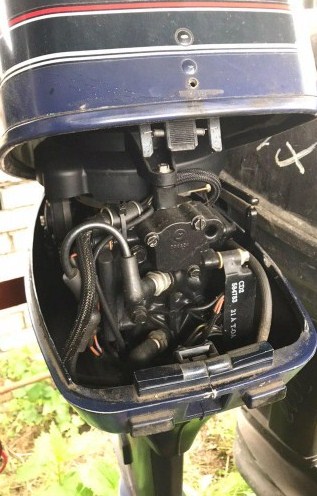

Ну вот коллеги,похоже буду проситься в вашу компанию :) сегодня привез домой,неделя на испытания....оказался 93г. что успел выяснить за часик пока стемнело: не работает помпа(под давлением начинает писать,когда прижмешь шланг к заборной сетке) потом худо-бедно качает,но если заглушить и завести снова сама не закачивает(может его топить по уши нужно,а у меня в бочке чуть выше акв.плиты)но все-равно не порядок...потом,нет холостых заводится даже теплый с подсосом(наверное нужно снимать прочищать карб.) компрессия как то не ахти(проверил кустарным приспособлением)что то около 7-и,в понедельник возьму на сто хороший компрессометр...и еще если лезть в помпу,как разъединить тягу переключения передач? в общем у кого есть какие подсказки,с радостью приму,до понедельника не буду в зоне инета,потом прочту...спасибо за участие! и еще,винт на нем 12.5,не тяжелый будет для моей лодки"автобот" 3.60х1.30 килеватость 12гр.80кг плюс два хомяка...?

Притопить очень желательно в силу особенностей помпы. 12,5 очень много. ИМХО 10 универсальный будет, с тахометром.

Тут где-то должен быть сервис мануал на эти моторы.

10-й можно найти без проблем и не дорого,а вот 12-й сложнее,если успею найти и поменять крыльчатку,то вывезу на воду(у нас она еще пока мягкая) и с шагом станет все ясно...
В понедельник попробую,хотя вроде газовал,может недостаточно...но когда закачал принудительно,то работала и на газ реагировала...но при следующей заводке опять не закачала сама...
Aleksei 1415
14.11.2015
2 883
894
липецк
Если родной винт - ещё поищешь. Крыльчатка да, высоковато стоит, мотор в бочке поглубже надо, на лодке он нормально получается. Я крыльчатки на али брал, и там есть полностью помпа в сборе недорого, крыльчатка с али сезон нормально отходила.
