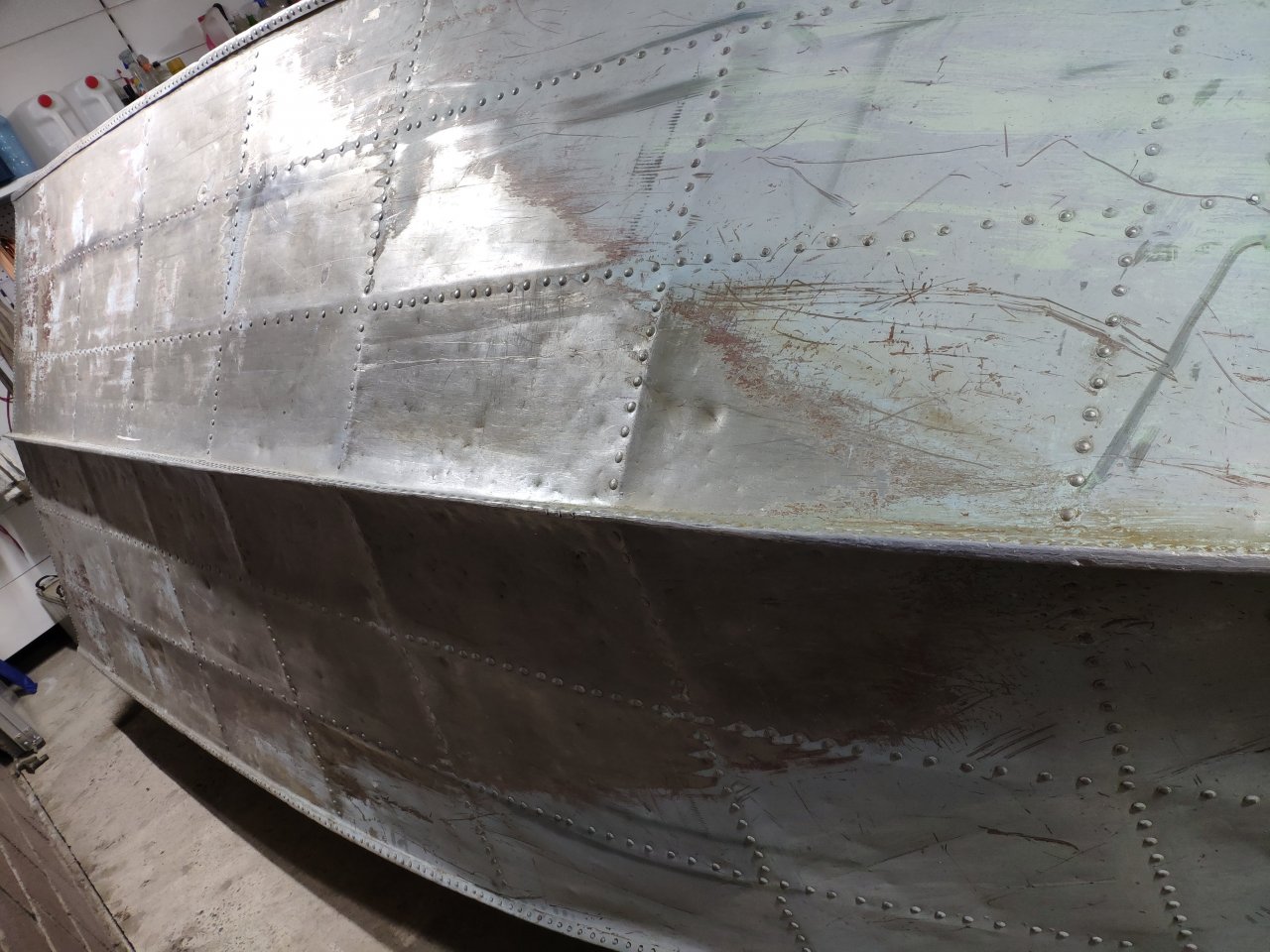

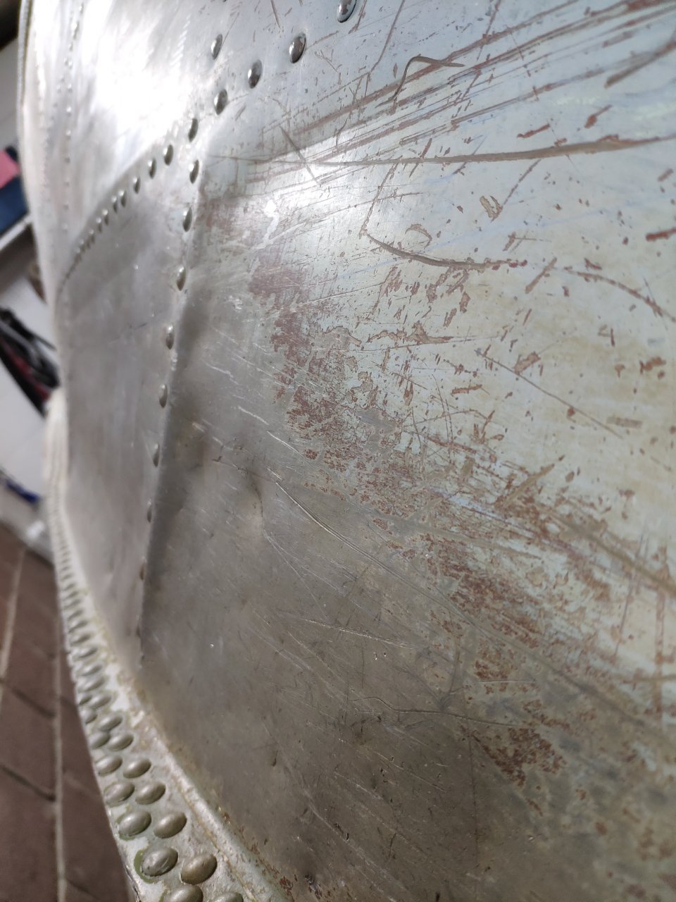

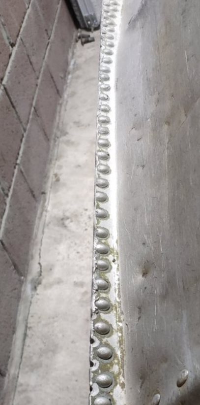

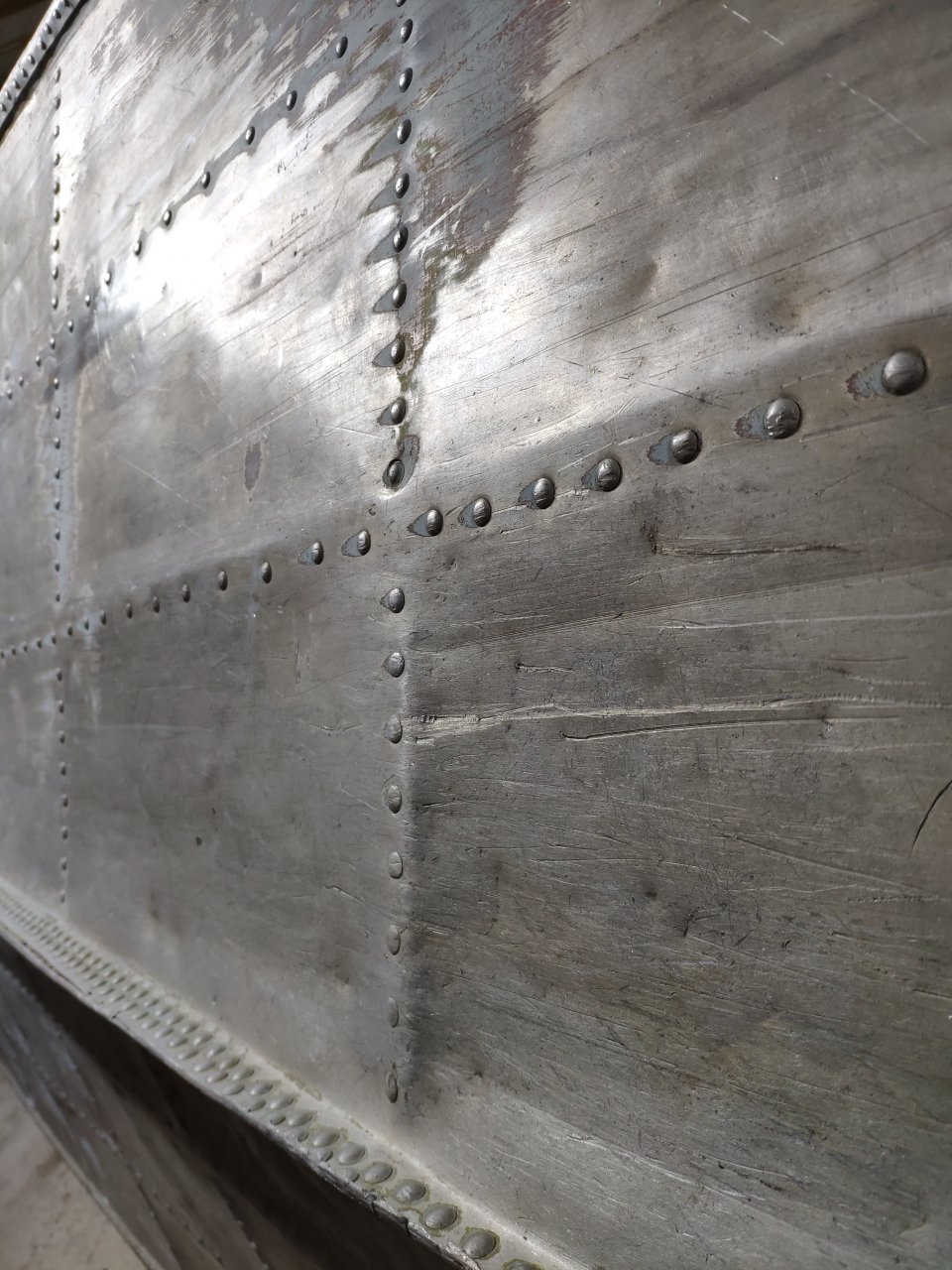

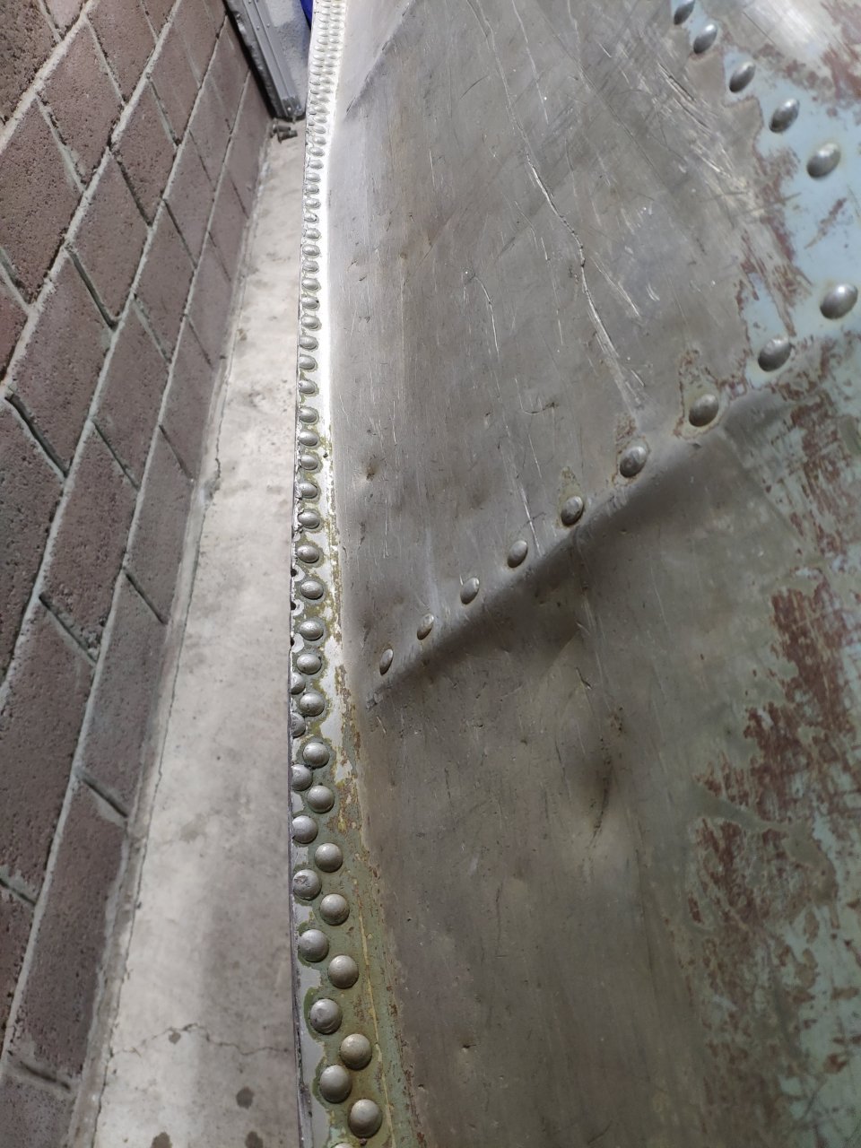

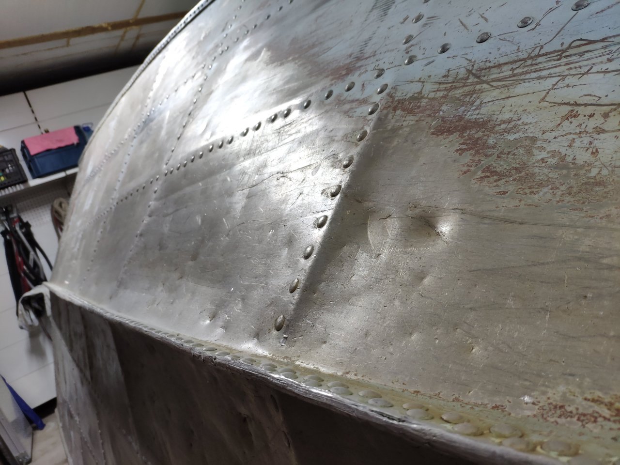

Приветствую всех ! Стал обладателем Ю-2 , хочу привести ее в порядок. Первый вопрос который нужно решить это дно лодки : 1-Надо ли с ним что-то делать продавлино у шпангоутов глубина до 15мм, 2- если не делать насколько сильно повлияет на ход лодки
2 113
Первый вопрос который нужно решить это дно лодки : 1-Надо ли с ним что-то делать........
Приветствую, но поздравлять не буду :pardon:
Печальная картина и если нет опыта серьёзного ремонта или желания впрягаться по "самое не могу" - то лучше продать...
Вмятины на днище без глобальных работ(замены листов) не исправить.
НО это ещё не всё, если на "стиральную доску" на днище можно забить, то более печальная картина на киле - он прилично сточен и тут так же, заменой "пары клёпок" не отделаться...., а если не делать, то есть шанс что лодка "располовинится" на ходу ......
Вообще, корпус очень подуставший :(
Извини, если расстроил, но как есть.

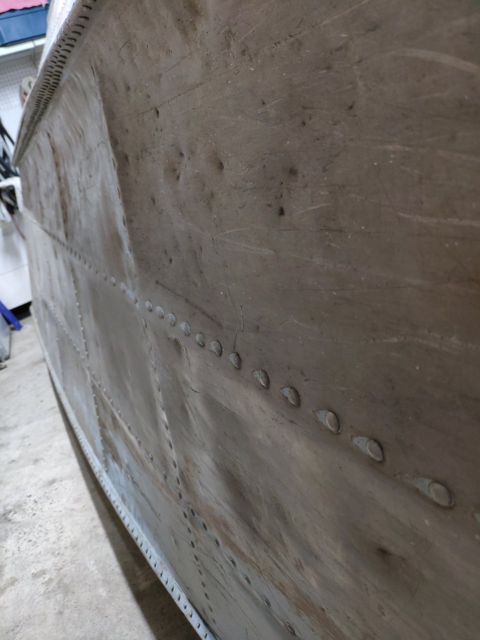

Насчет корпуса согласен :( А вот располовинится это страшно-и такие случаи бывают с этими лодками ?
2 113

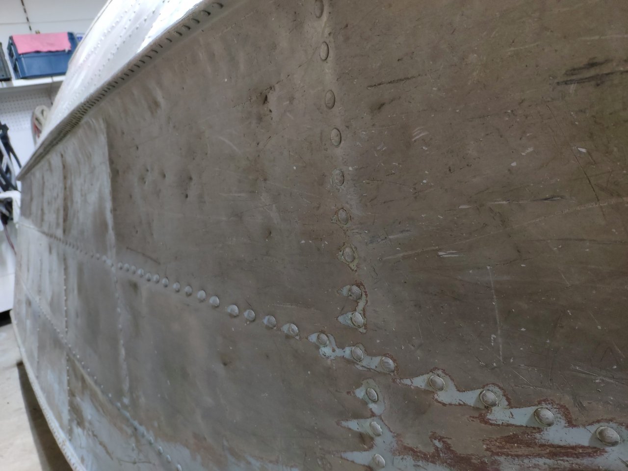

Не сталкивался с такими случаями, но посмотри сам, что там осталось от заводского шва:
167002
Один ряд заклёпок уже сожрало и второму жить осталось "чуть", вот и подумай, что будет если этот шов разойдётся.
Ходить на такой лодке я бы побоялся, даже на "попробовать" не стал выезжать.
