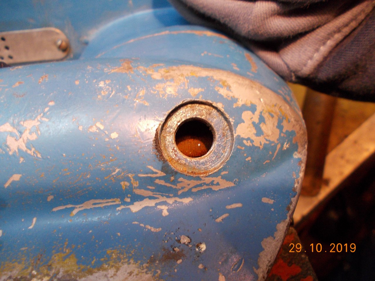

Добрый день. Столкнулся с проблемкой. Принесли мотор без головы, по виду малохоженый, а по факту совсем не обласканый. Редуктор не вращается. Открутил пробку, а оттуда посыпалась ржавчина. Попробовал вынуть гребной вал ан нет, сидит не шевелится. Кто сталкивался с подобным.

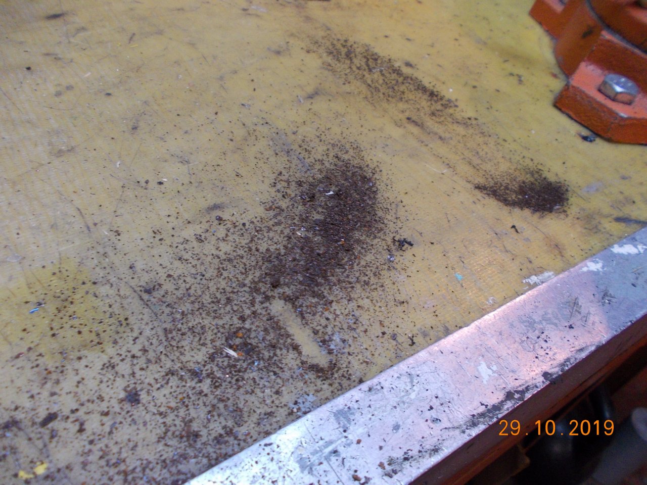

Немного снимков. Это высыпалось вместо смазки.

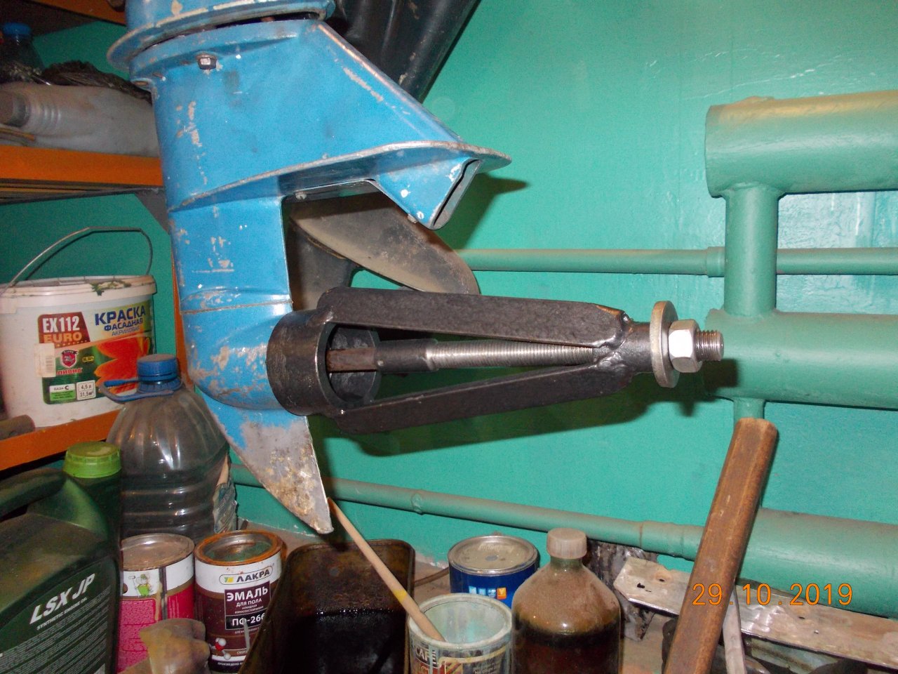

Это съёмник, которым не получается сдёрнуть. Гвоздь ф4мм - щёлк и нет его.

Зажать вал в большие слесарные тиски и через деревяху ударами мотолка вверх низ пытаться выколачивать . Нагреть корпус обязательно. Покупал на запчасть редуктор , сьемником не взял.

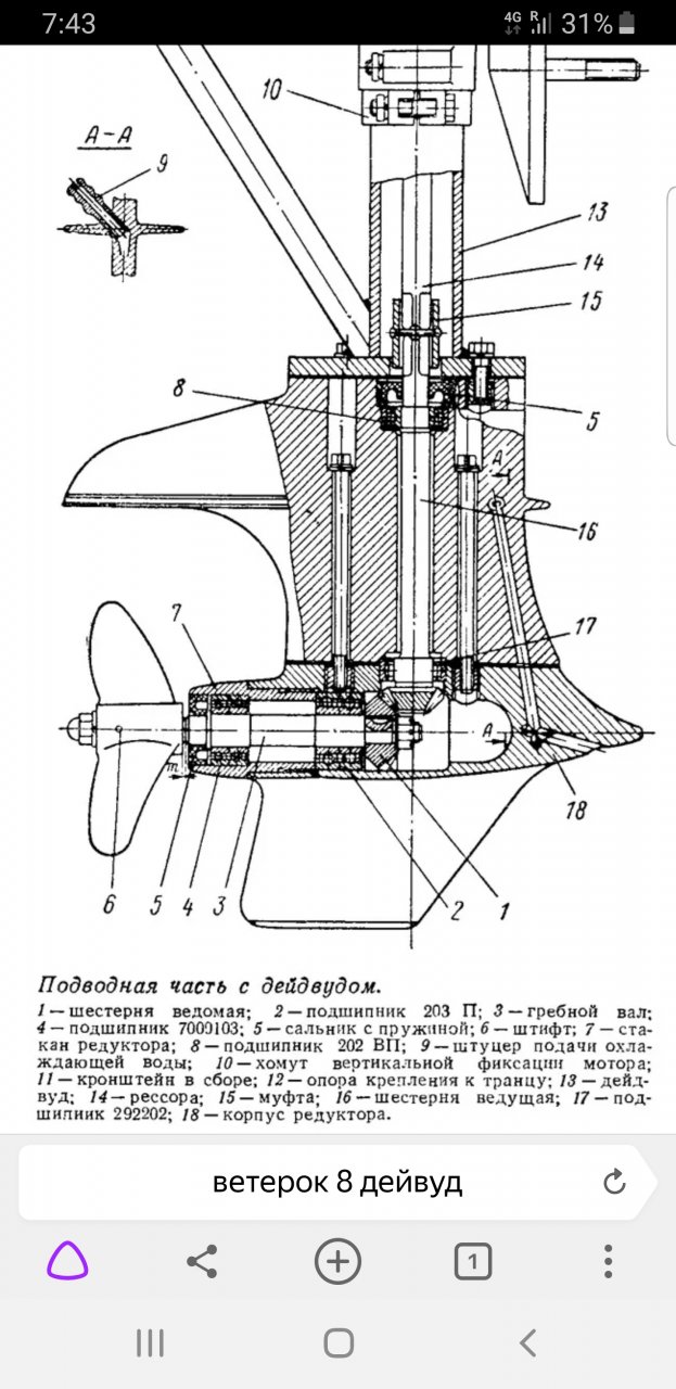

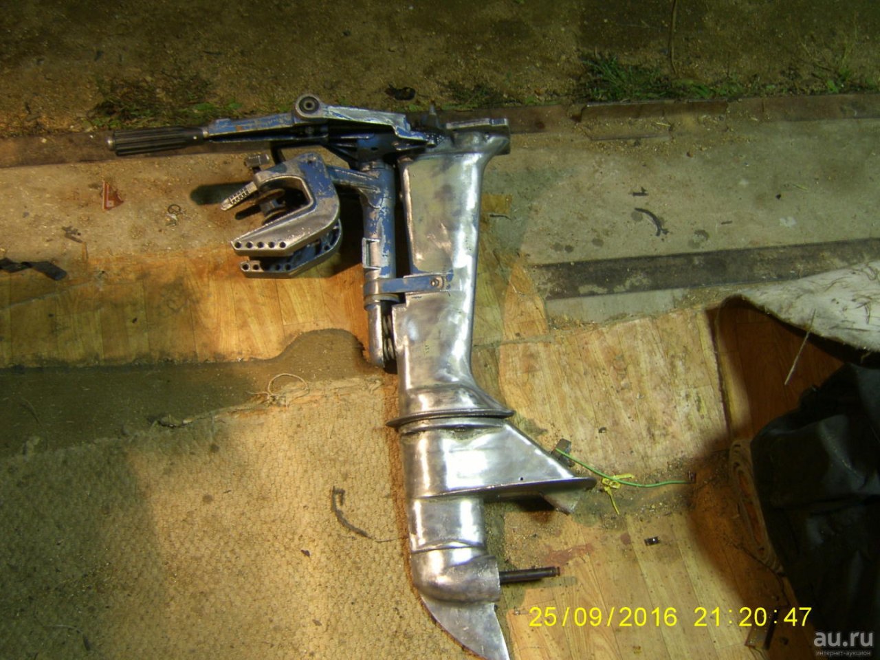

mura555555 Андрей! Это не ветерковский редуктор, а про сверло принял к сведению.

Не знаю. У ветерка подшипники по другому стоят.

Так может модарнизировал кто . :) не до такой-же степени.
Если нужно, могу скинуть чертёжик.
