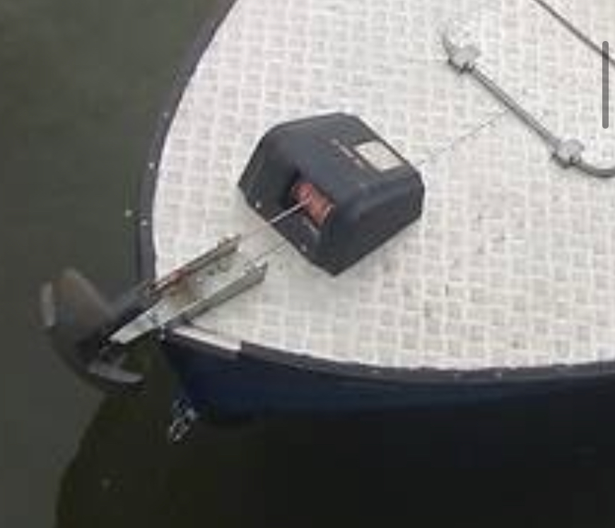

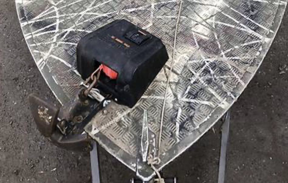

Уважаемые форумчане подскажите пожалуйста как лучше и правильнее установить лебедку на лодке, насколько я понимаю наиболее распространены 2 вида установки это либо по центру либо сбоку от носовой ручки какие + и - при этих установках? Мне наиболее нравится установка по центру но не хочется снимать носовую ручку и насколько я понимая не совсем будет удобно выходить и заходить через нос...
Заранее всем благодарен!
P.s. Фото взяты из интернета для примера.

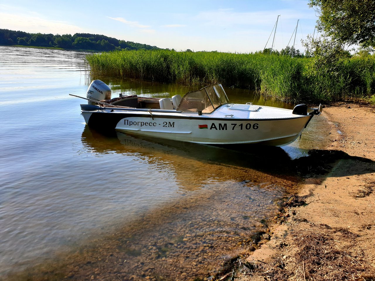

У меня на катере стоит вместо носовой утки. Для меня удобно, если надо подтащить берусь прямо за якорь, что бывает крайне редко.

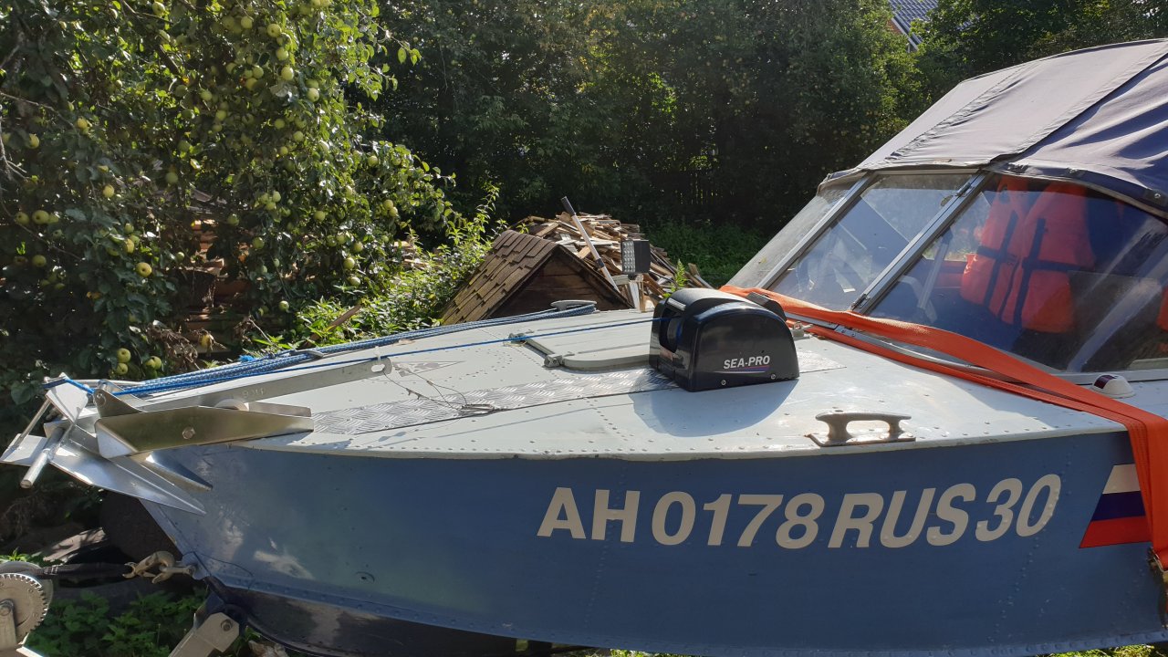

Я поставил так. Во первых можно из кокпита до кнопок на корпусе достать и еще, чем дальше лебедка от роульса, тем ровнее мотает.
