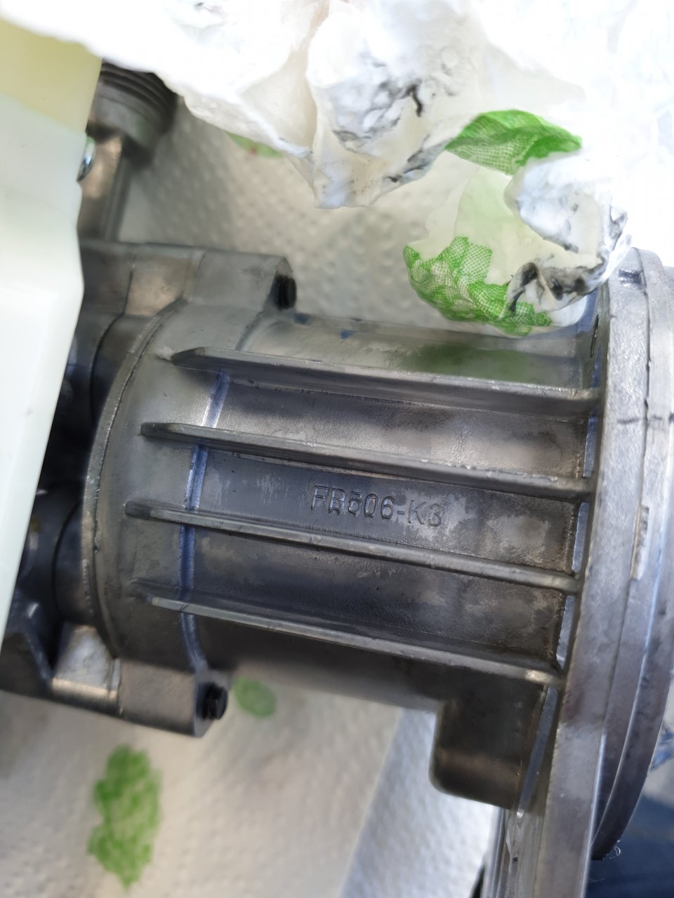

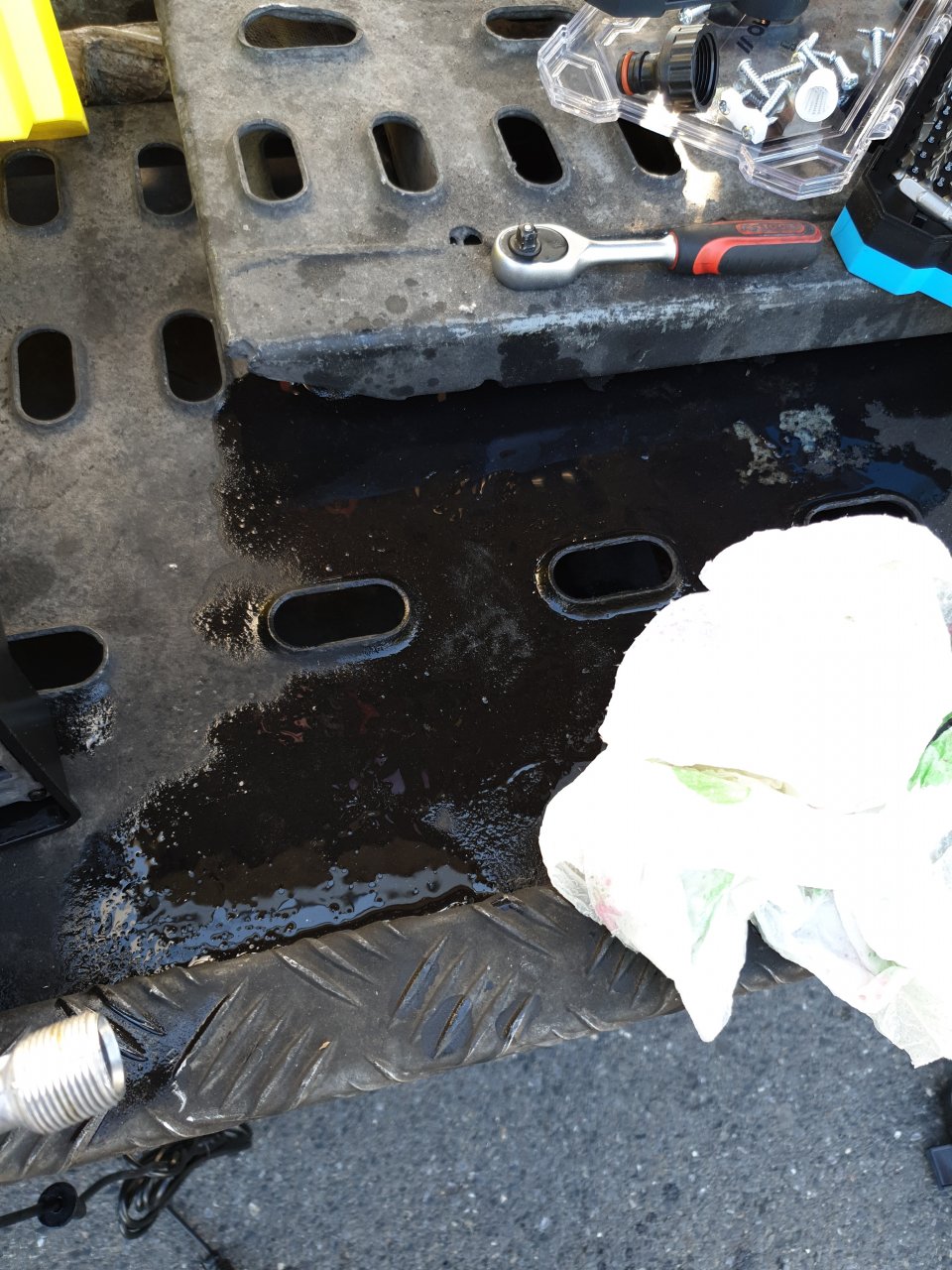

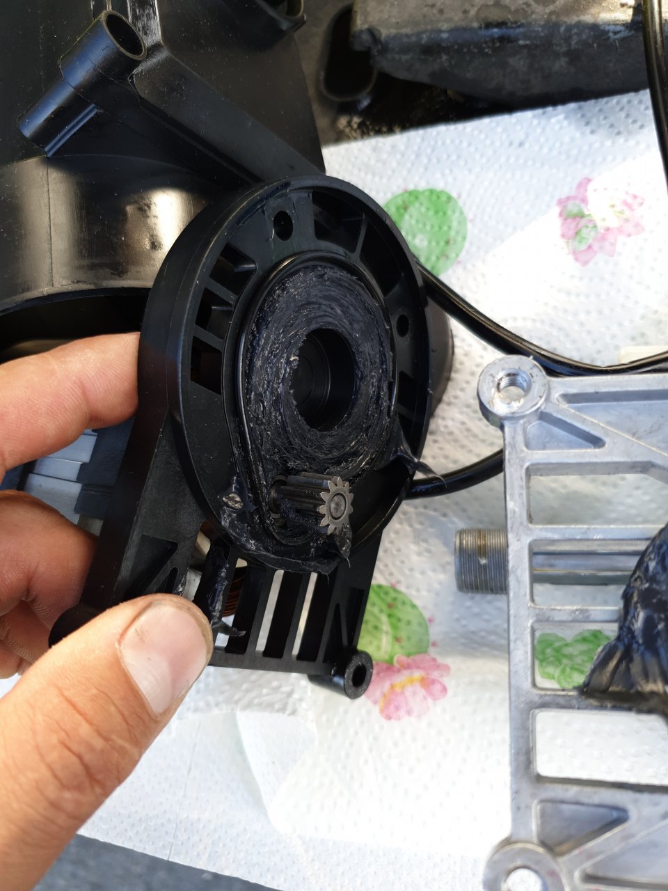

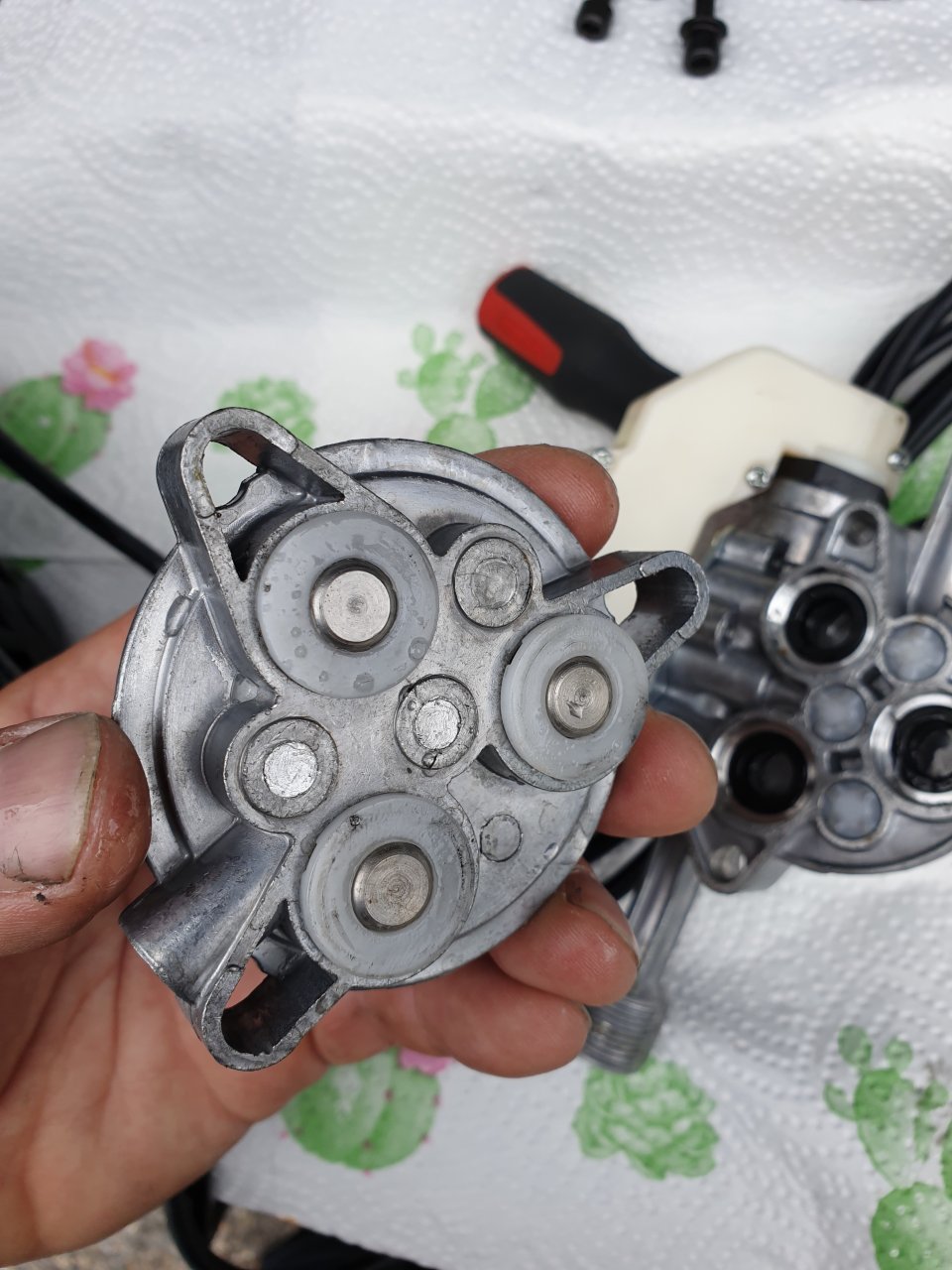

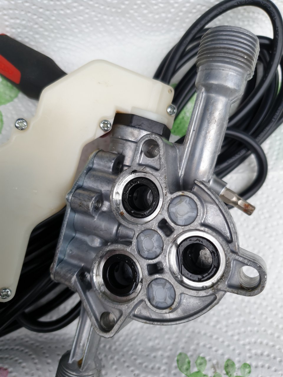

Хотел Боре показать начинку внутри , вытекло масло, кто нибуть знает какое масло заливать надо?

Полосмасса говаришь, ??на моторное непохоже масло, слишком прозрачное,
Может номер тебе что даст? Куда заливать то масло непонятно
1 887
Разобрался, спасибо

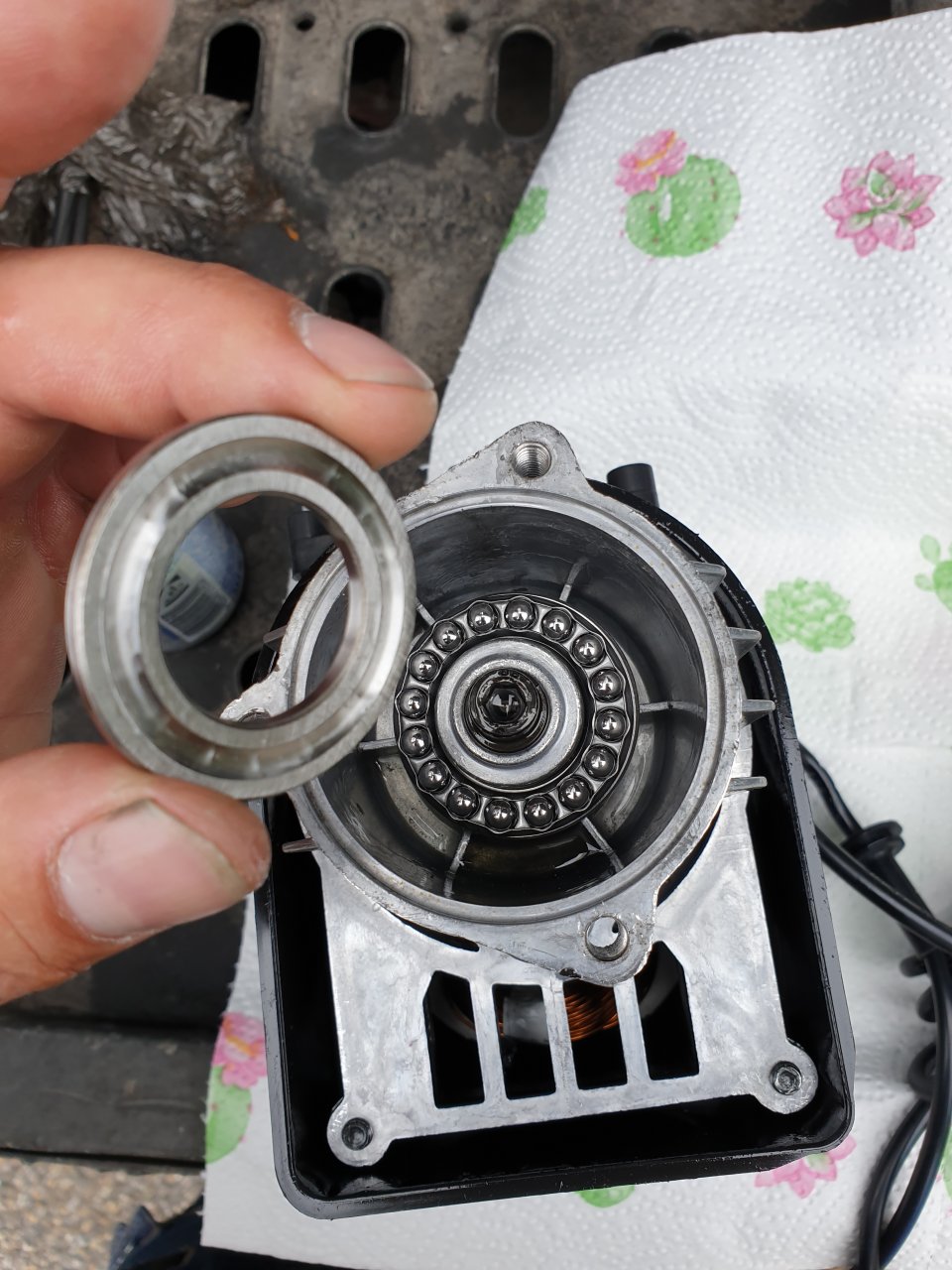

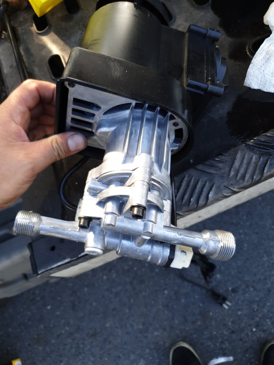

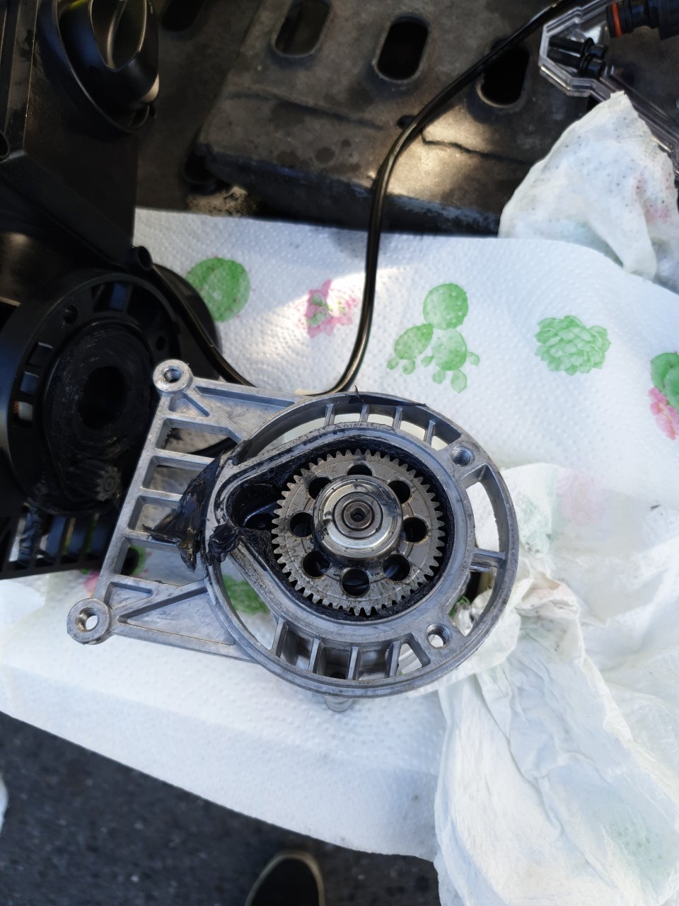

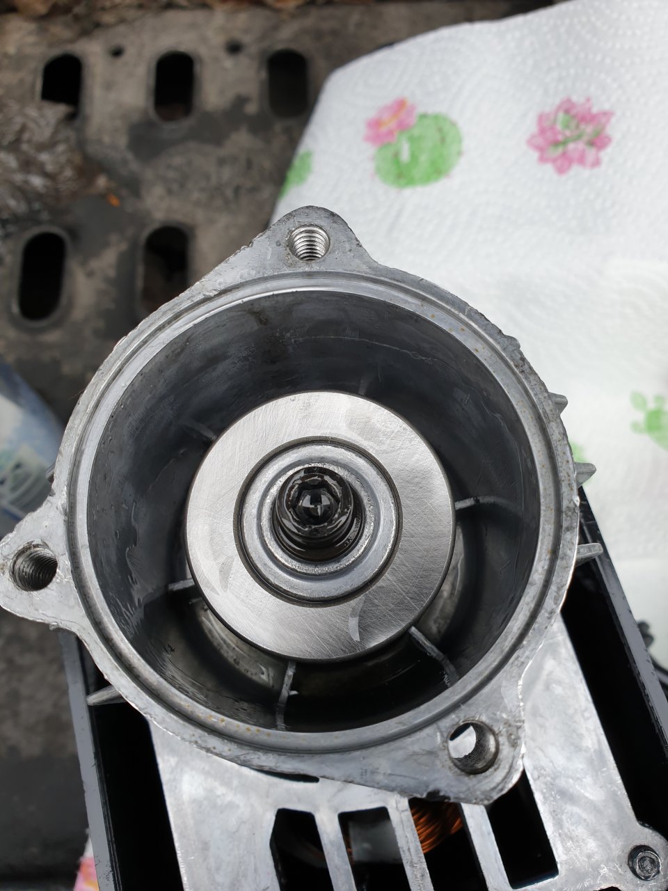

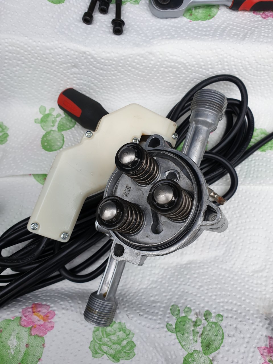

И что там? Посетила мысль свой перебрать.
Да нечего сложного , разбираем в низ двигателем , четыри болта , там шайба и подшибник, выливаем масло и заливаем чуть выше этого подшибника и всее.у меня насос серии к-3 туда 15w40, ЗА 30€ :bebebe

Да нечего сложного , разбираем в низ двигателем , четыри болта , там шайба и подшибник, выливаем масло и заливаем чуть выше этого подшибника и всее.у меня насос серии к-2 туда 15w40, ЗА 30€ :bebebe
Фильтр на входе не забудь поставить

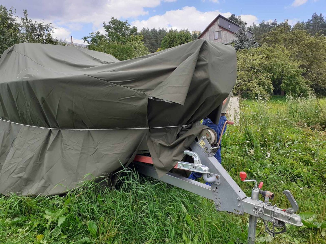

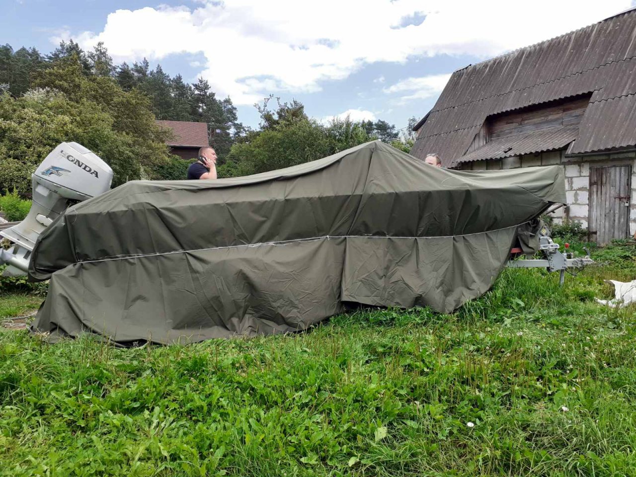

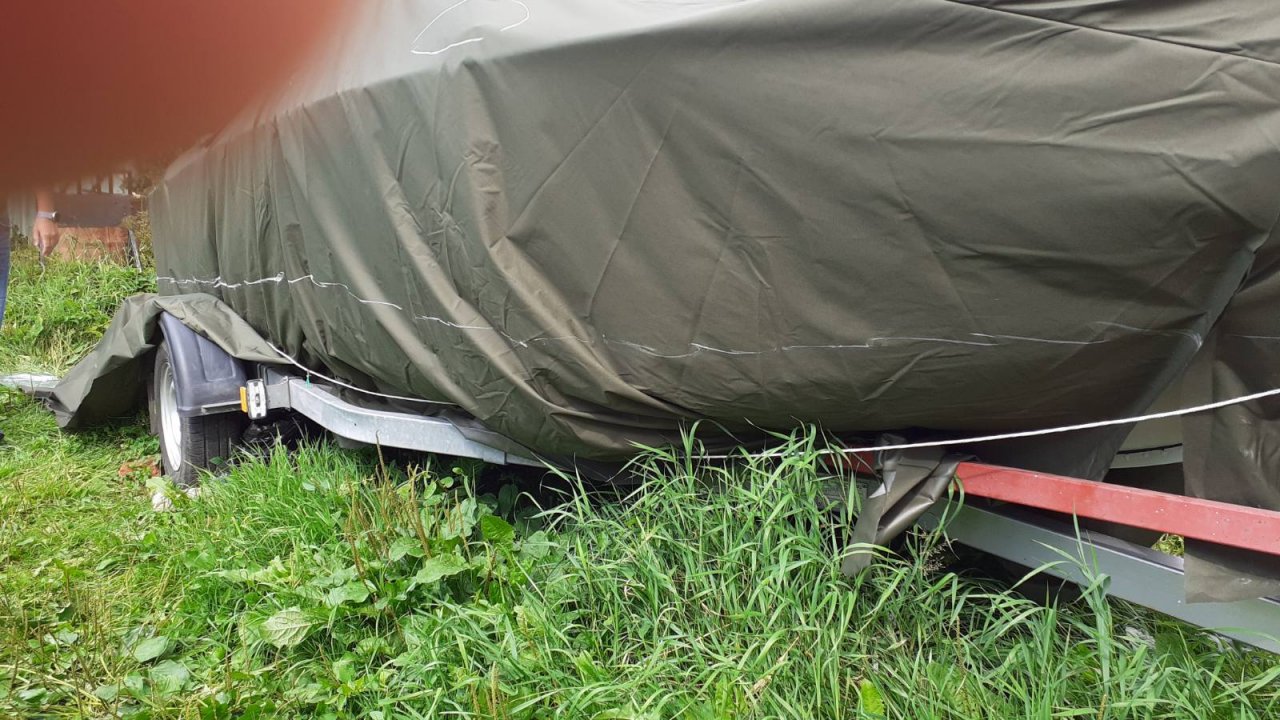

До ,но ты то рядом был, я то по телефону пытаюсь обяснить уже три недели , итог : я то обьясняю счаз швие, до этого видно её шефу, три недели обьяснчл, 100€ уже заплотил ,ткань купить и т.д ,,швея которая 7лет тенты шьет, и утверждает что так как я хочу никто неделает,
А хочу я чтоб лодка была полностью закрыта ниже скулы, и перед полностю закрыт до стыка форштевня и килевой накладки . Тоесть почти пол днища с низу,и был лючок для заправки лодки нерасчехляя

Верно они говорят. Натягивать тяжко будет. Не лючек, а большой клапан, он не должен перекрывать вентиляцию бака, или ещё один у него на случай разлива топлива при заправке на зачехленной лодке. Также желателен клапан у кнопки гидравлики, если нет на моторе, желательно у выключателя массы и зажигания.

Видемо непонял, Боря у меня на палуде лючок для заправки бензина, второй будет чуть дальше для саляры, масса у мння электро, кнопкай вкл и выкл, всегда при транспортировке выключена, , натягивать тент это мая проблема не их, при том эта транспартировачны , только для дальних поездок, на водохранилеще вобще вожу без тента, дома накрыт стояночным, который из пвх банера, раскрывать три секи,

Сам смотри. Представь грязный мокрый тент на холоде ставить или потом в машину его пихать. Кроме того он возможно растянется со временем. То, что я видел - все до скулы. Боковые ремни натянут его до скулы. Если опустить ниже, вся грязь и песок с дороги будут там. Просто свое мнение высказал. Я его, честно говоря натягиваю во дворе или гадальные, или в дождь. Стараюсь без него.
Чехол для тента попроси, чтоб сделали чуть больше, чем обычно. Удобнее убирать будет.

Ваще неговарил им делать, но спасибо скажу, я и недумал как то о нем

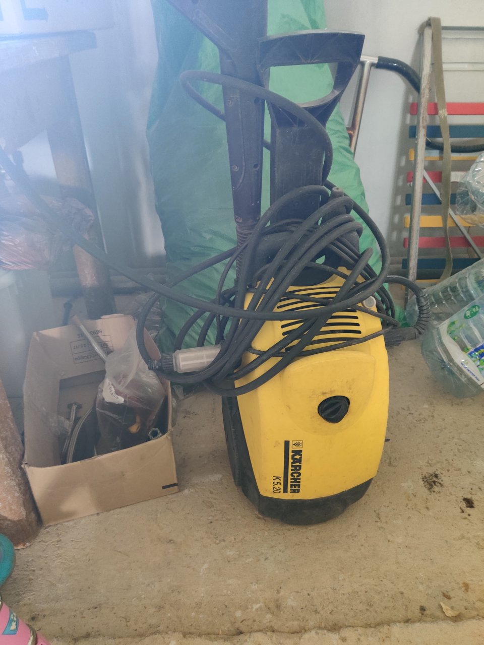

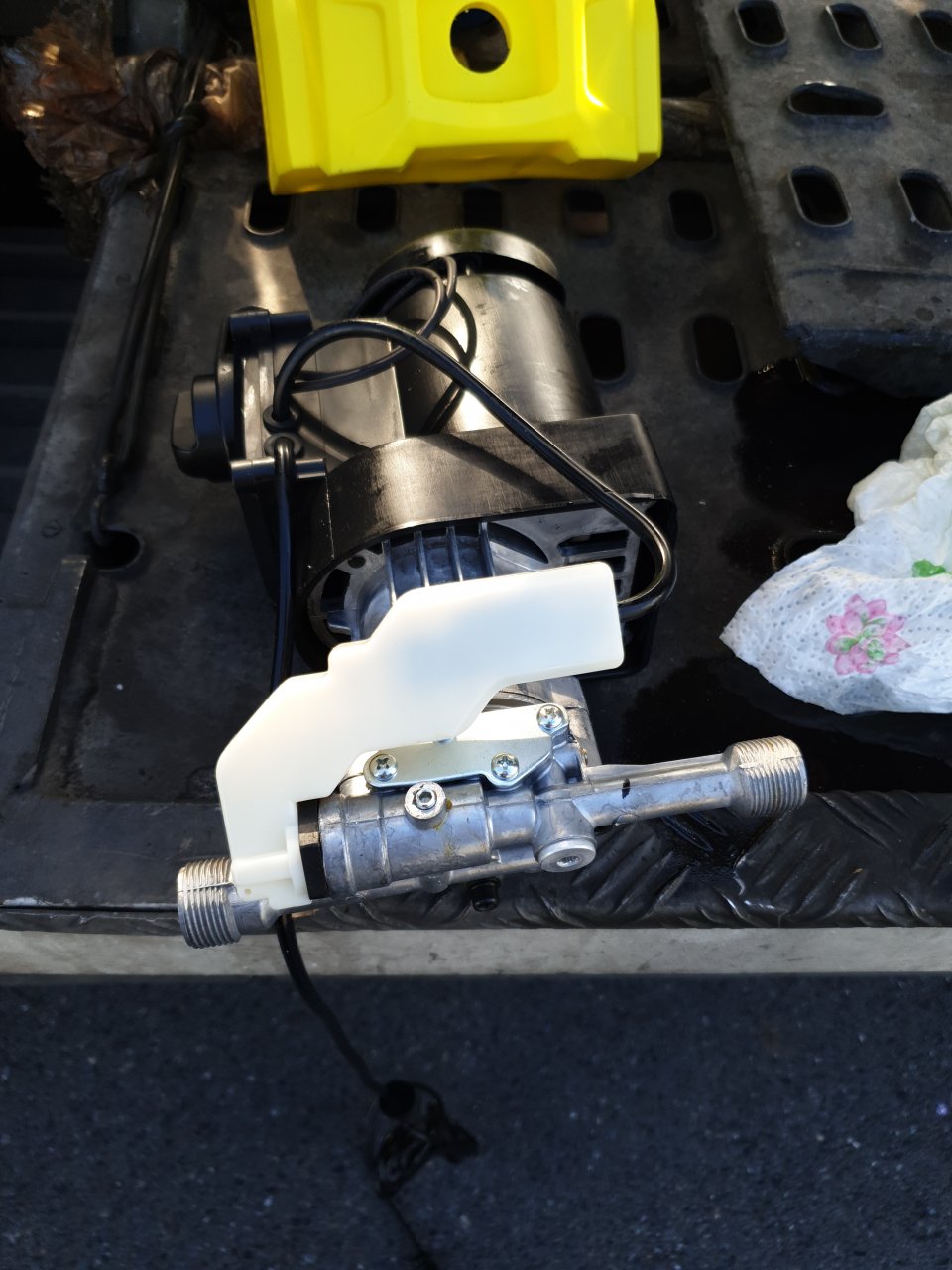

Вскрытие , и заливка масло, кстате в керхере тоже палосмассовые поршня
Андрей, у Керхера, помимо профи машин и дачных вариантов, раньше было разделение на так называемую полностью металлическую помпу и пластиковую. Я давно покупал дачный вариант с ещё металлической помпой. У двоих соседей какие-то более дешёвые, видимо китайские, мойки. У них звук даже другой, какой-то баночный. Но работают, правда пользуются ими довольно редко.

У шефа три керхира , один который греет горячию воду, здаровый такой, так в домашних условиях нах они ненужны , это как бош , професионал и домашний, у тебя в россии керхер будет стоить 100€тут 50€ или 60, так незабывай что , купил за 30€ и гарантия 3года, при том что я его разобрал нах меня непошлют, у тебя в россии гарантия это область фэнтази, при том я краску отбивать несабираюст, и мощный он тоже мне ненужен, неравняй то что зделано в германии и китае, при том если покупаешь професиональный который должен каждый час мослать , в домашних условиях он наебнется от старости

И самое главное, в течении 14 дней я могу зайти в магазин и поменять просто так,
