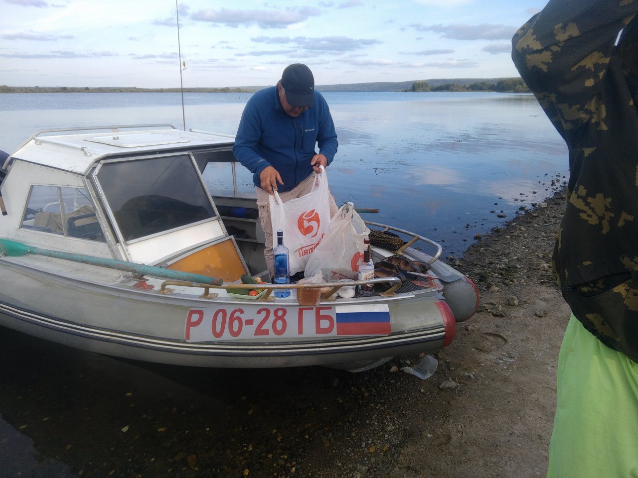

У меня вырезана палуба на а прогрессе 2м, стоит мотор 60лс 4т. Спининговать очень удобно, поднял стекло на 20см, сидеть удобно. Огромных волн у нас нет, проблем с жёсткостью не испытываю. Фото не очень, но в принципе понятно. Если надумаете делать, сделаю более качественные фото.
Я восстанавливал Днепр, у которого была срезана часть палубы и видел, что происходит с ослабленным корпусом. Сейчас имею увеличенный на одну шпацию кокпит, но рекомендую каждому, кто собирается резать лодку, подумать, нужно ли это.
Место можно спланировать грамотно за счёт подвижных кресел и съёмного дивана и увеличенной калитки с переносом лобовухи, получив в свое распоряжение всю внутреннюю палубу. В моем случае двое без проблем ловят даже впроводку на удилища 4 и 6 м.

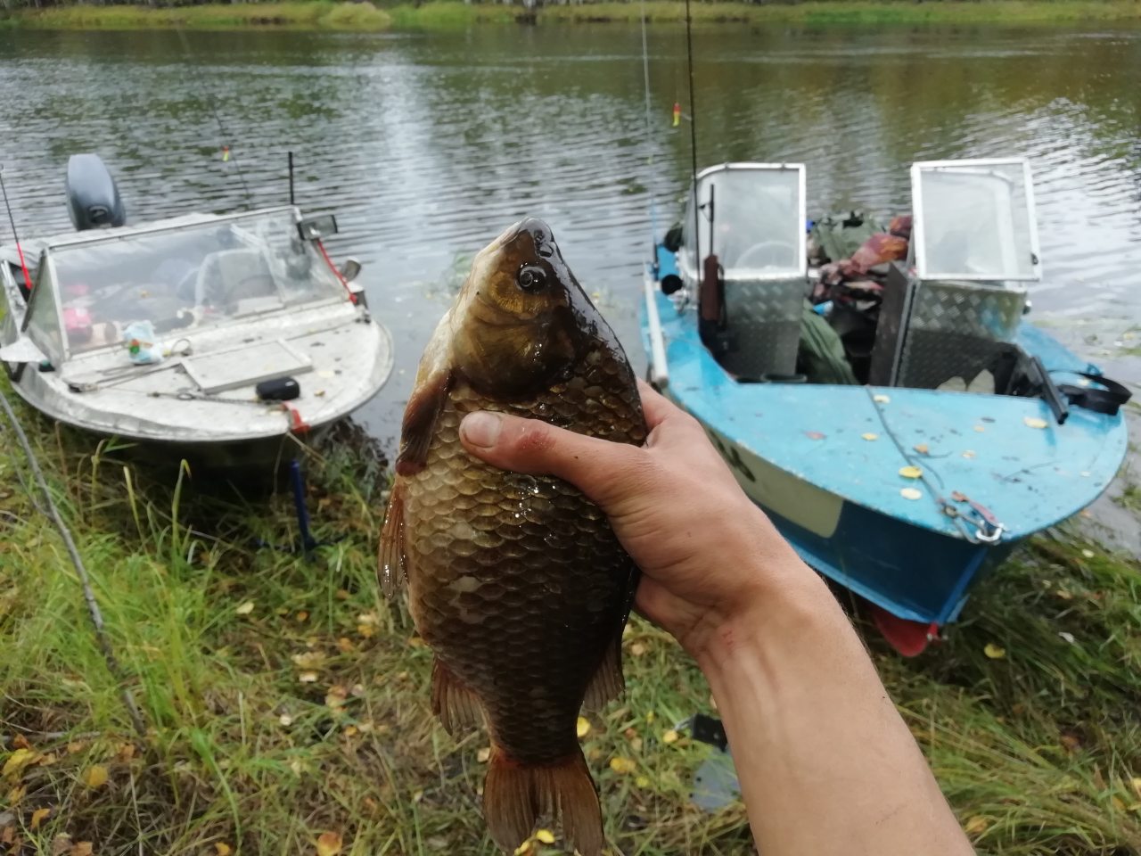

В Крыме (на фото выше) у меня нет заднего сидения, т.е. за передними сидушками ровный пол до самого рецесса (места больше чем в прогрессе), ни когда не рыбачил втроем, по причине "это не рыбалка, а мучение", надо всегда следить за напарниками, кто делает заброс и тд.
В прогрессе с вырезанной палубой втроем рыбачим, не скажу что бы комфортно было как вдвоем, но приемлемо, без вырезанной палубы так же втроем бы не рыбачил!
Корпус Прога моего по состоянию почти новый (был на хранении до 2015 года, на воде с 2016 года) не считая модернизаций. Проблем от вырезанной палубы нет, ну или пока нет. Но и водоемов где шторма или огромные волны у нас нет, максимум 0,4-0,5м на озере 11*17км.

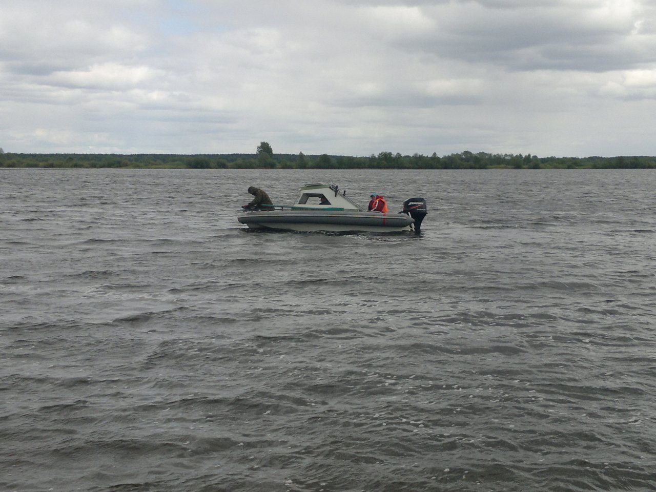

Нет таких волн, да и 40-50 см то редко бывает, т.к. ходим по рекам в основном, ну и пара озер одно 5х6км. второе 11х17 (глубина обоих не более 2м), больше ходить не где! В 40-50см не принимал на нос воды, стоят реданы. нос задирается по отношению к стоковому прогу. У меня нет проблем с вырезанной палубой, одни удобства, в салоне ни кто ни кому не мешает!
