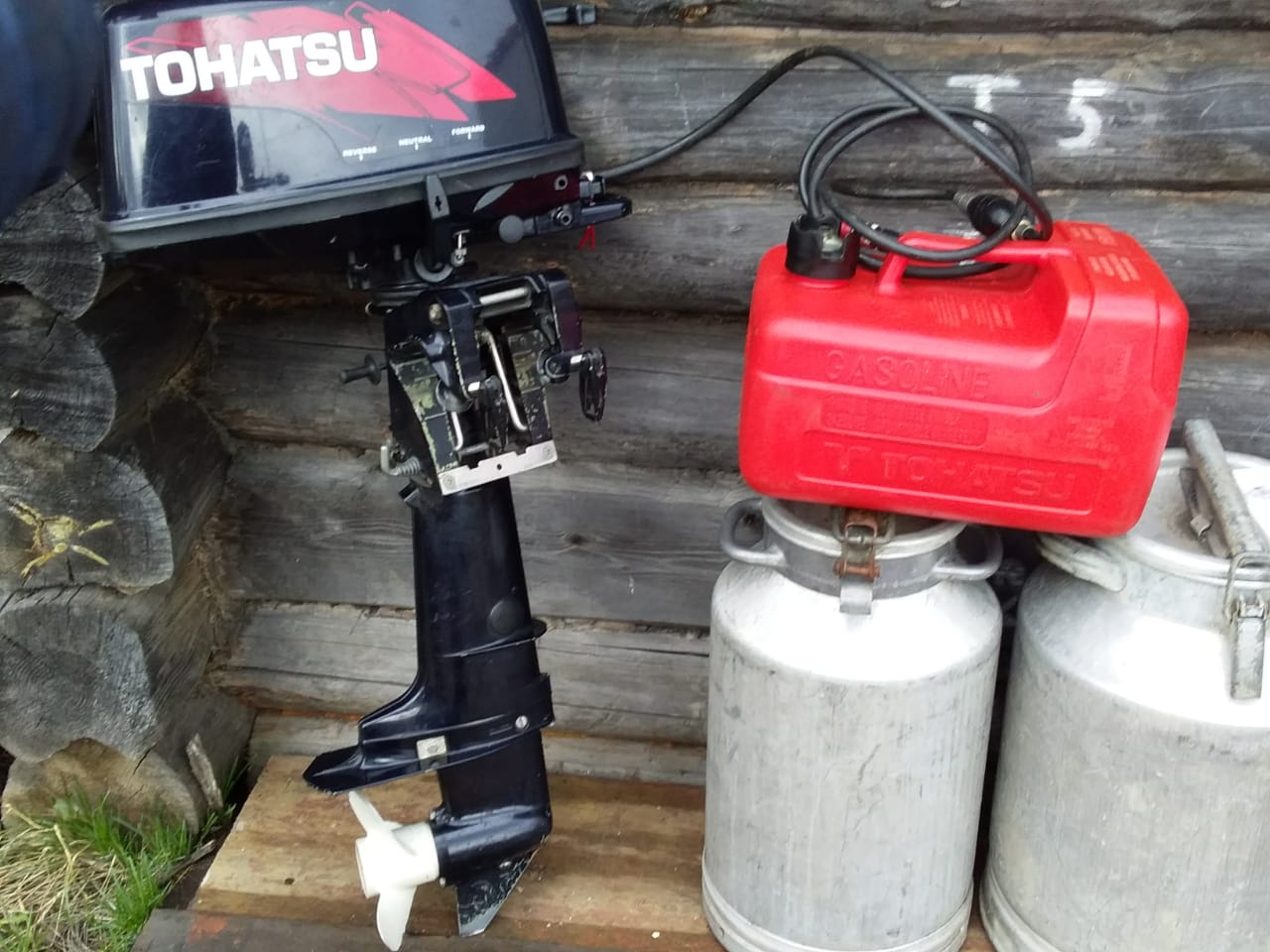

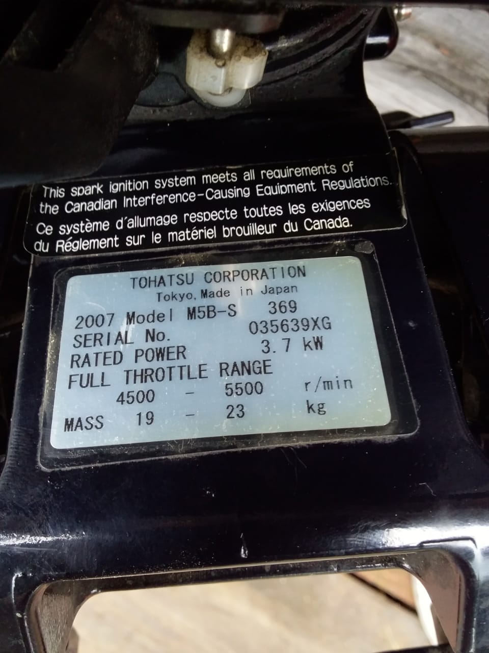

Граждане здравствуйте. Вот такой моторчик выставили на продажу.
Что-то не чисто там с продажей, но об этом позже. В объявлении написано что это ямаха мальта 5, и на шильдике какая то пятерка есть вроде. А в сети везде написано, что мальта 3.5 сил. Вот решил у вас поинтересоваться, где меня обмануть хотят? )
denlazar
11.03.2015
1 284
579
Денис
Прогресс - 2
Вихрь
3ка в объявлении
Maks_yola
14.04.2020
Й-Ола
Казанка 6
Ветерок 8
Спасибо за подсказку по Ямахе, от покупки отказался. Нашел еще один вариант, но тоже не без непоняток. Тохацу 5 сил, но без встроенного бака. Сколько не лазил в интернетах, не нашел пятерок без встроенных баков. Может опять какой-то подвох? Подскажите, если в курсе ...
