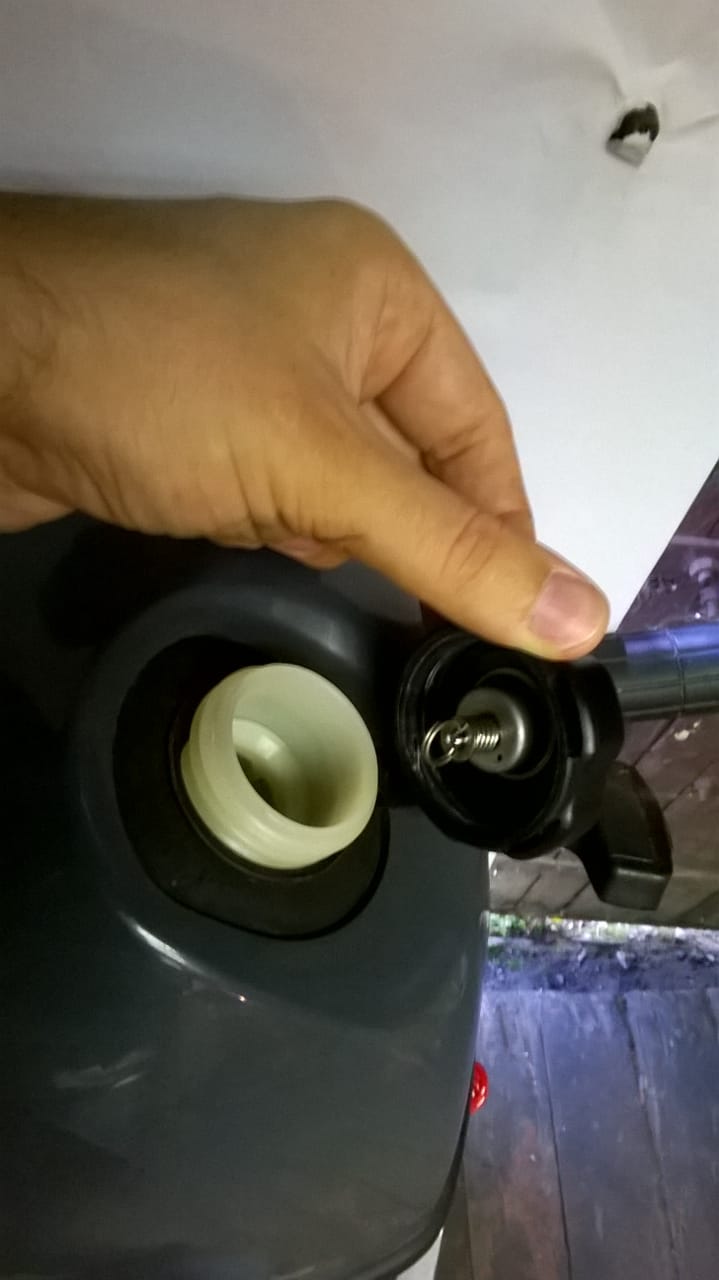

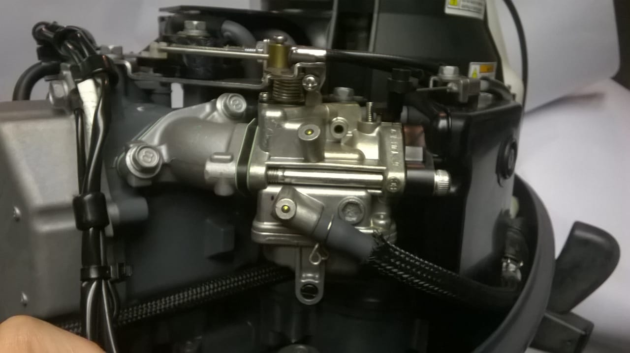

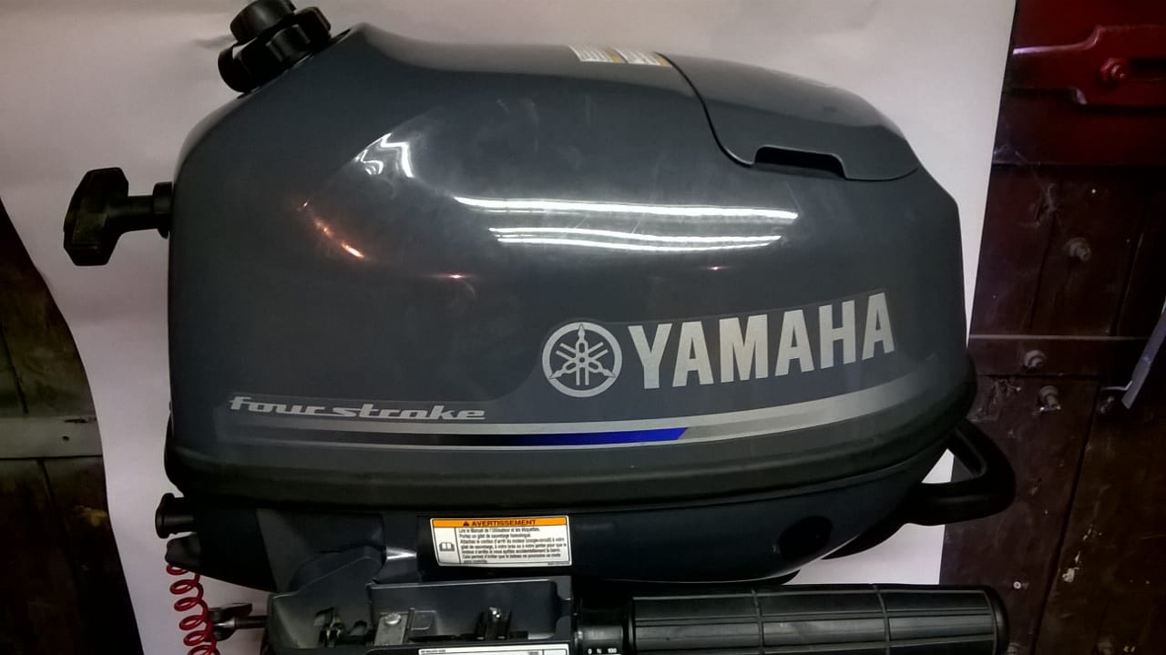

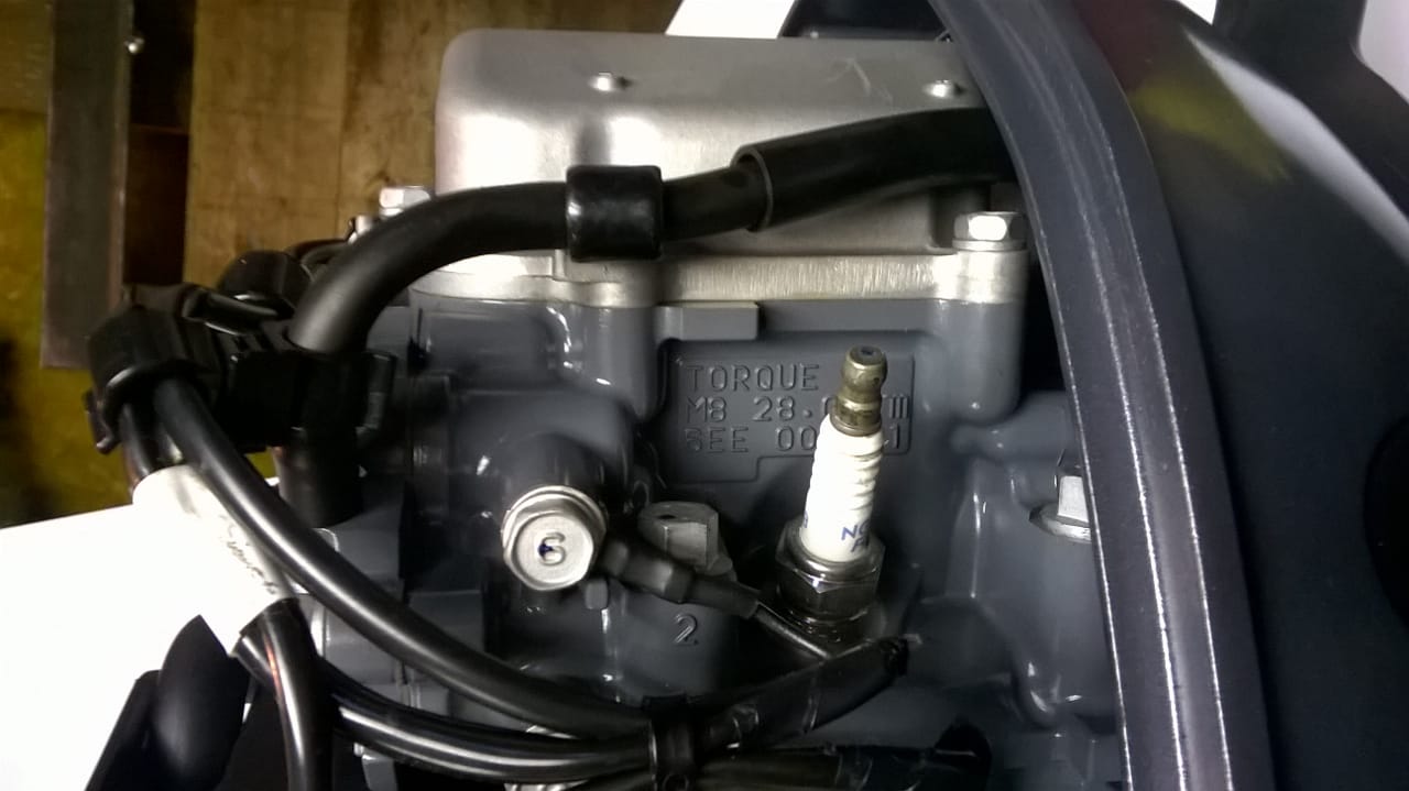

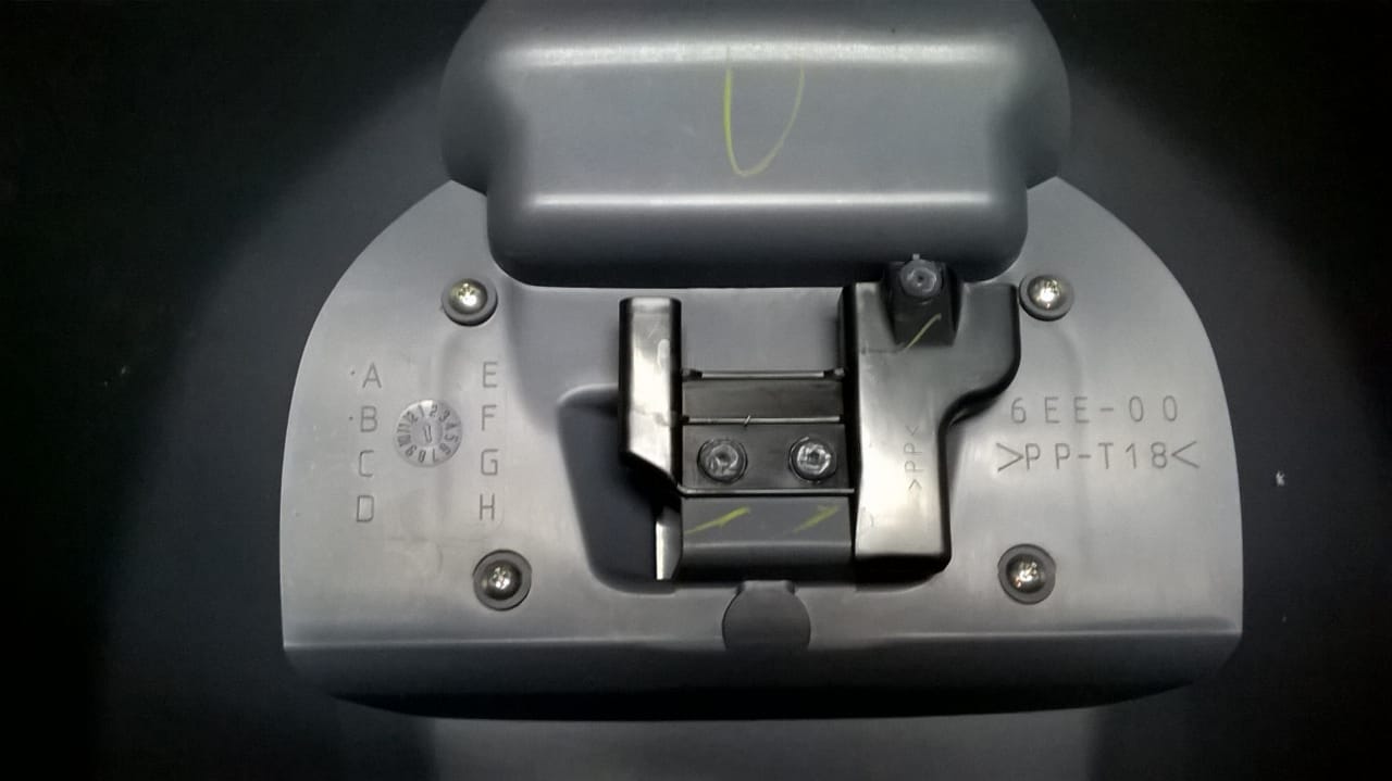

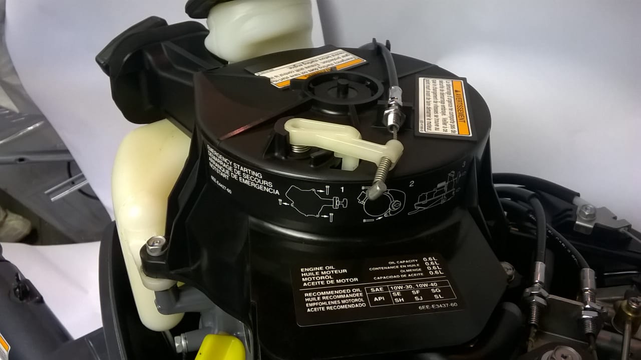

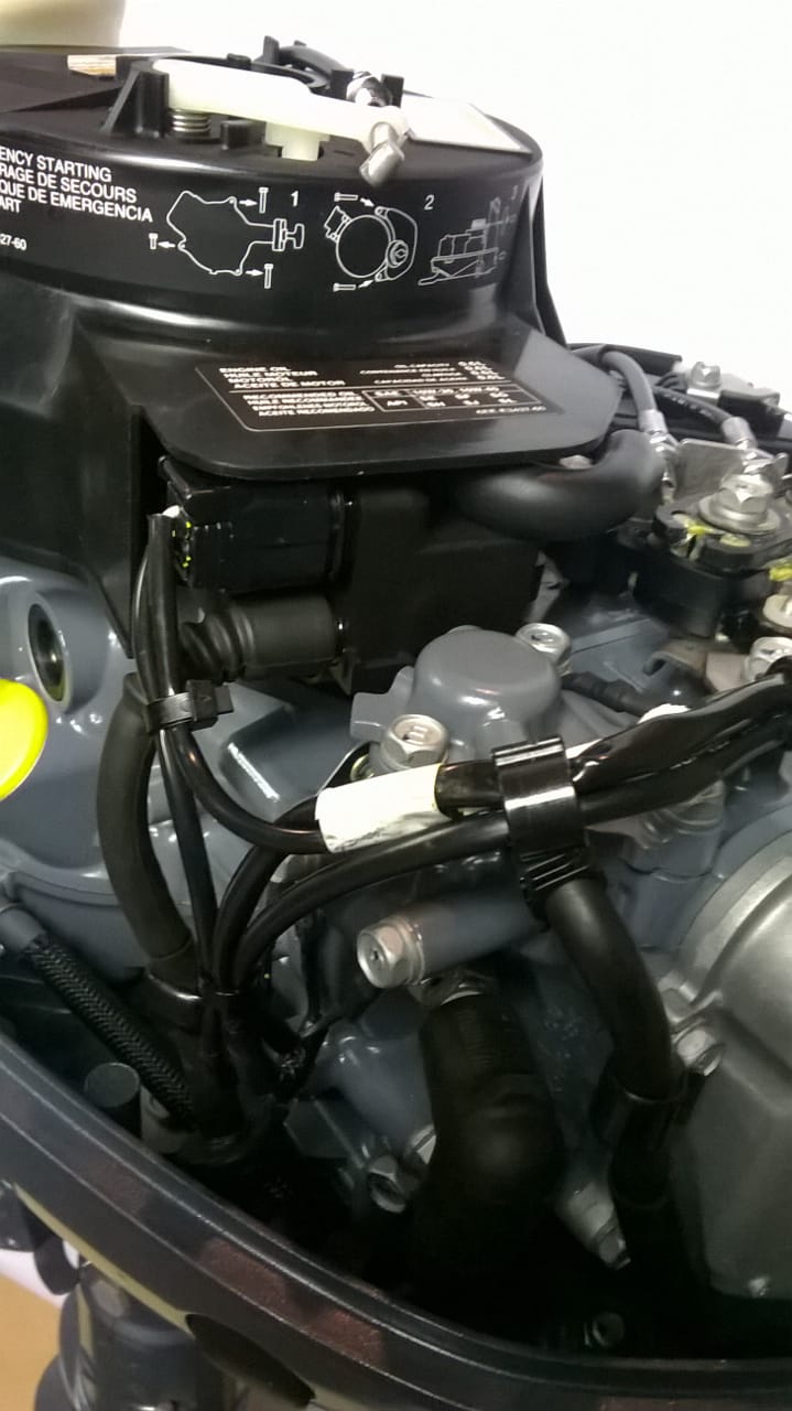

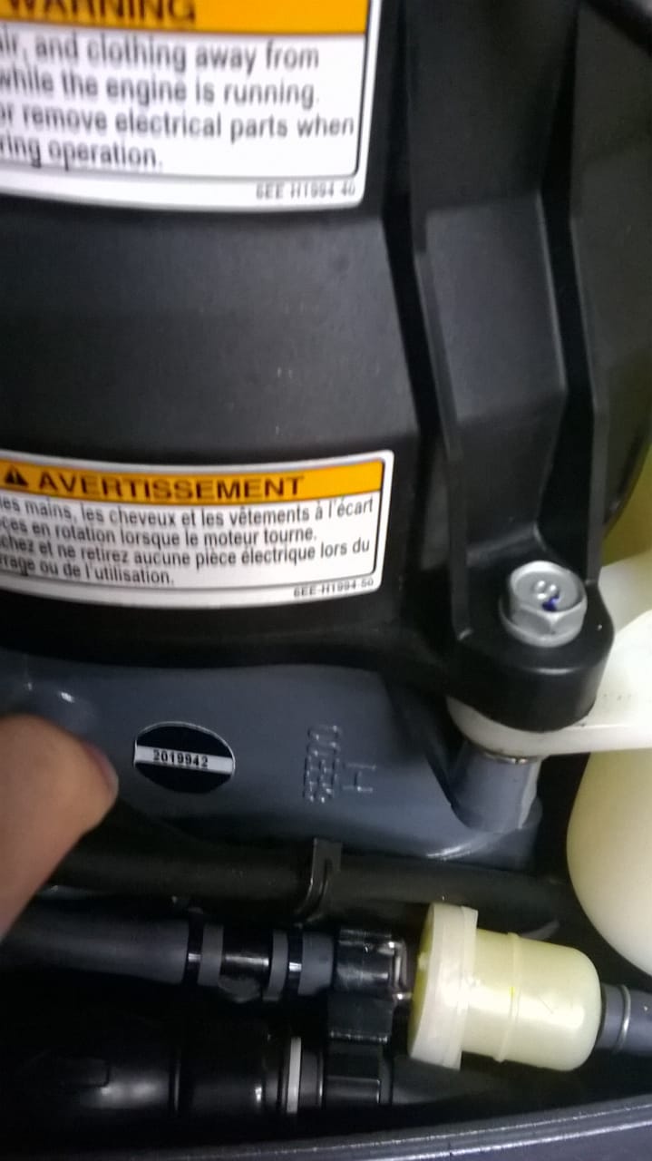

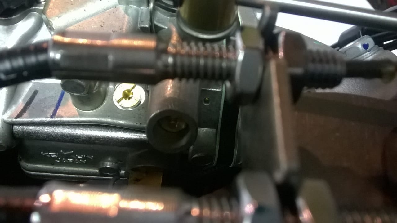

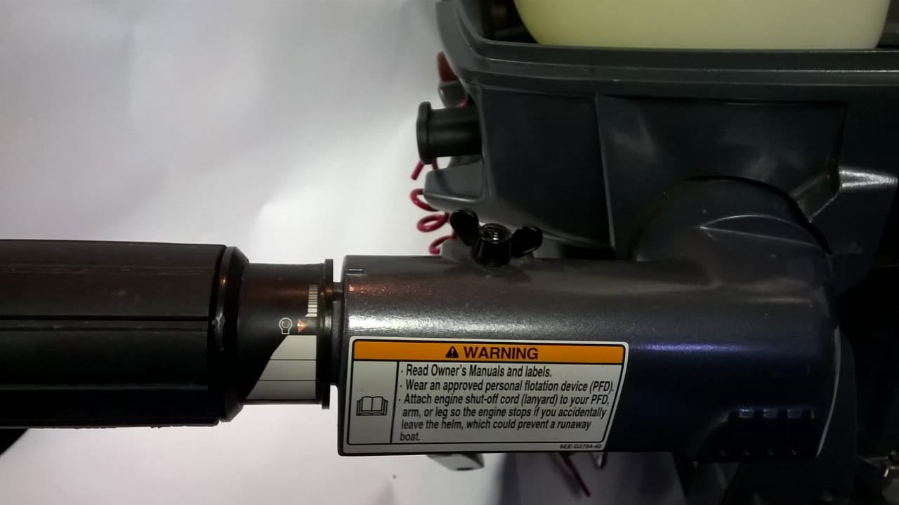

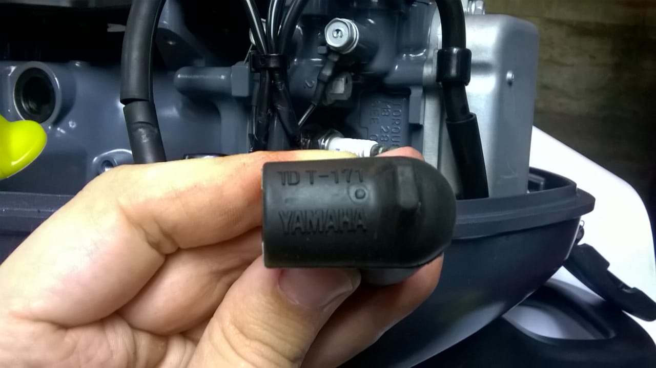

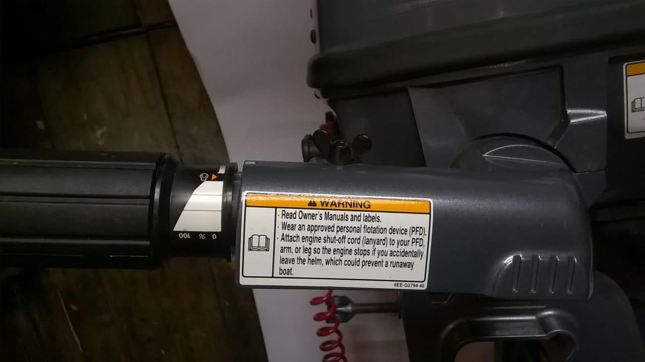

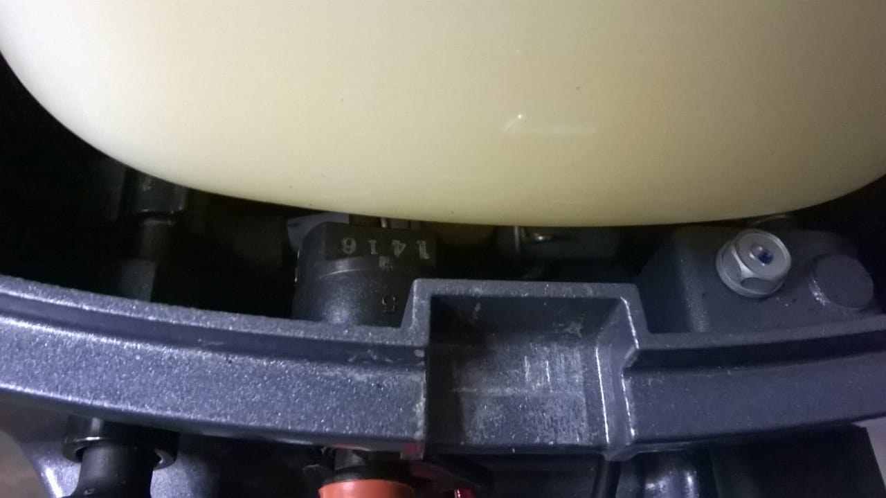

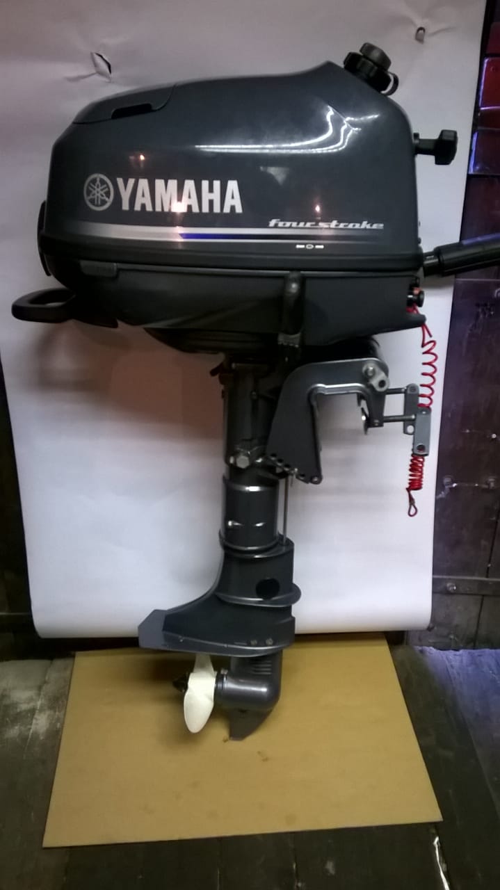

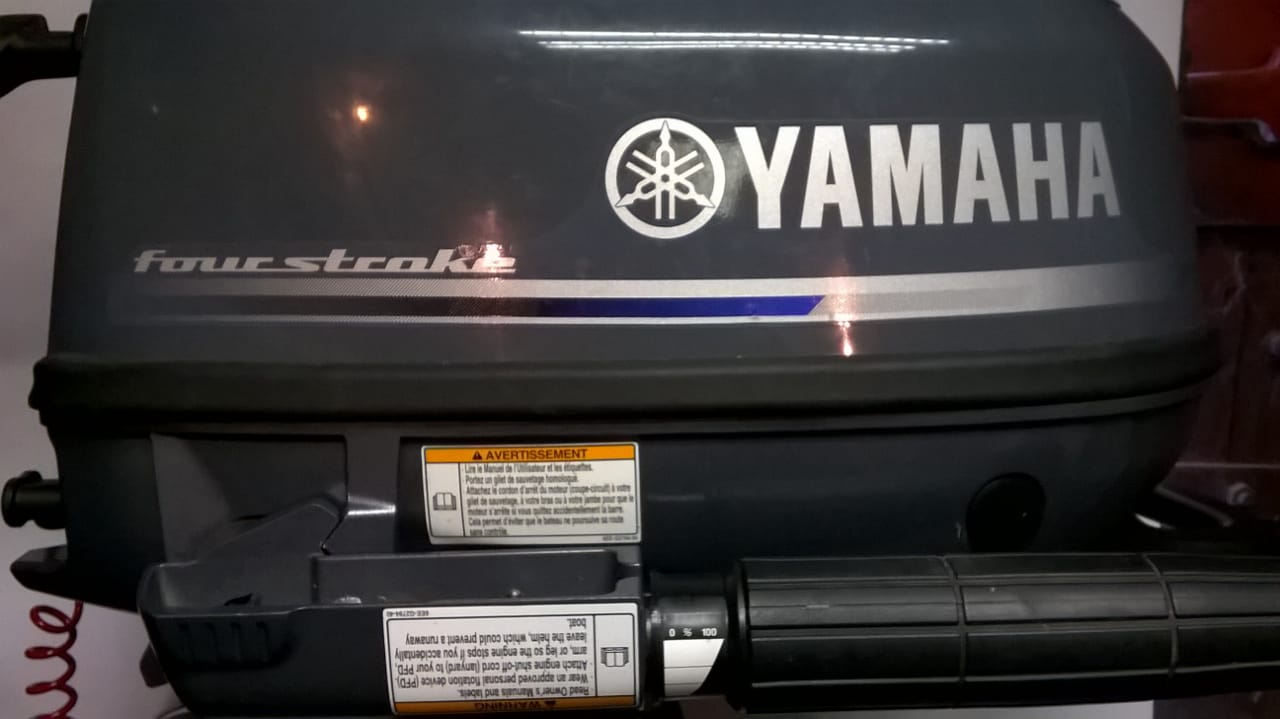

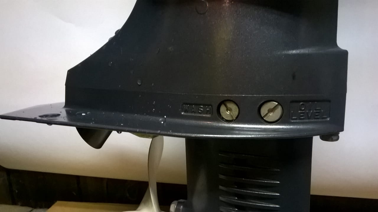

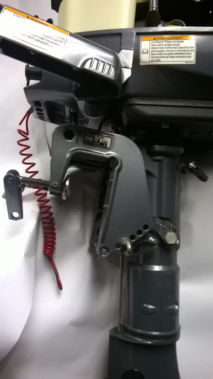

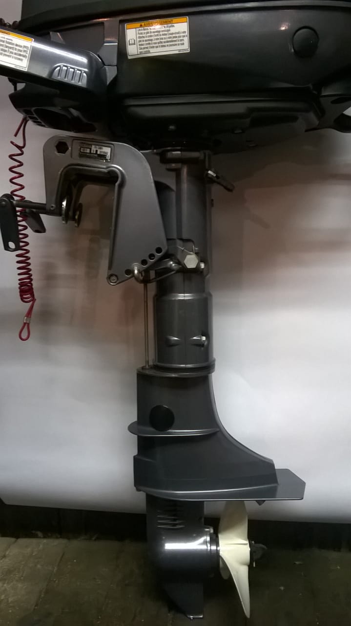

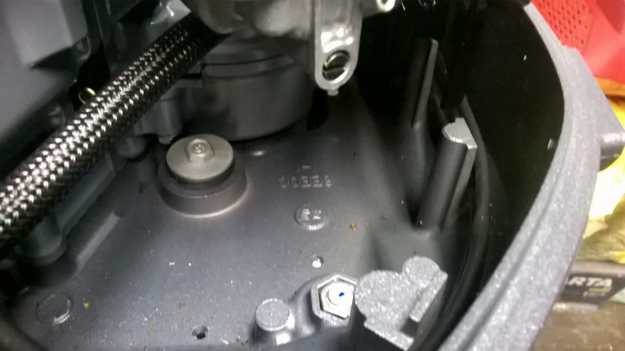

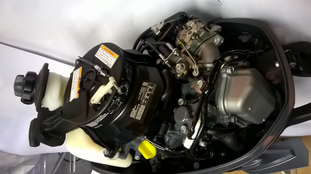

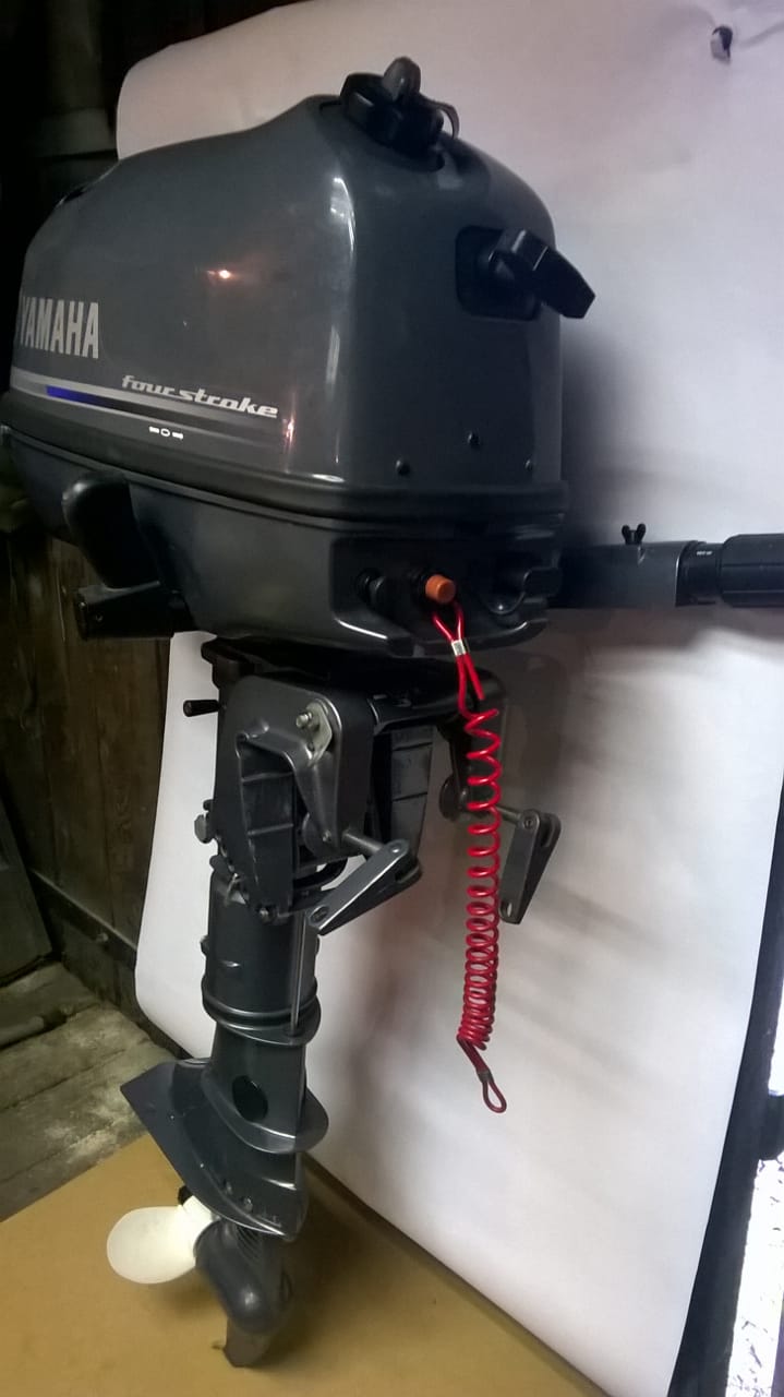

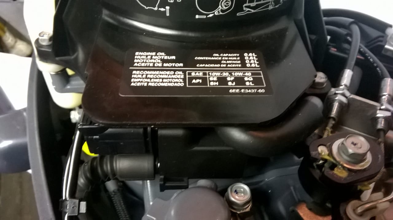

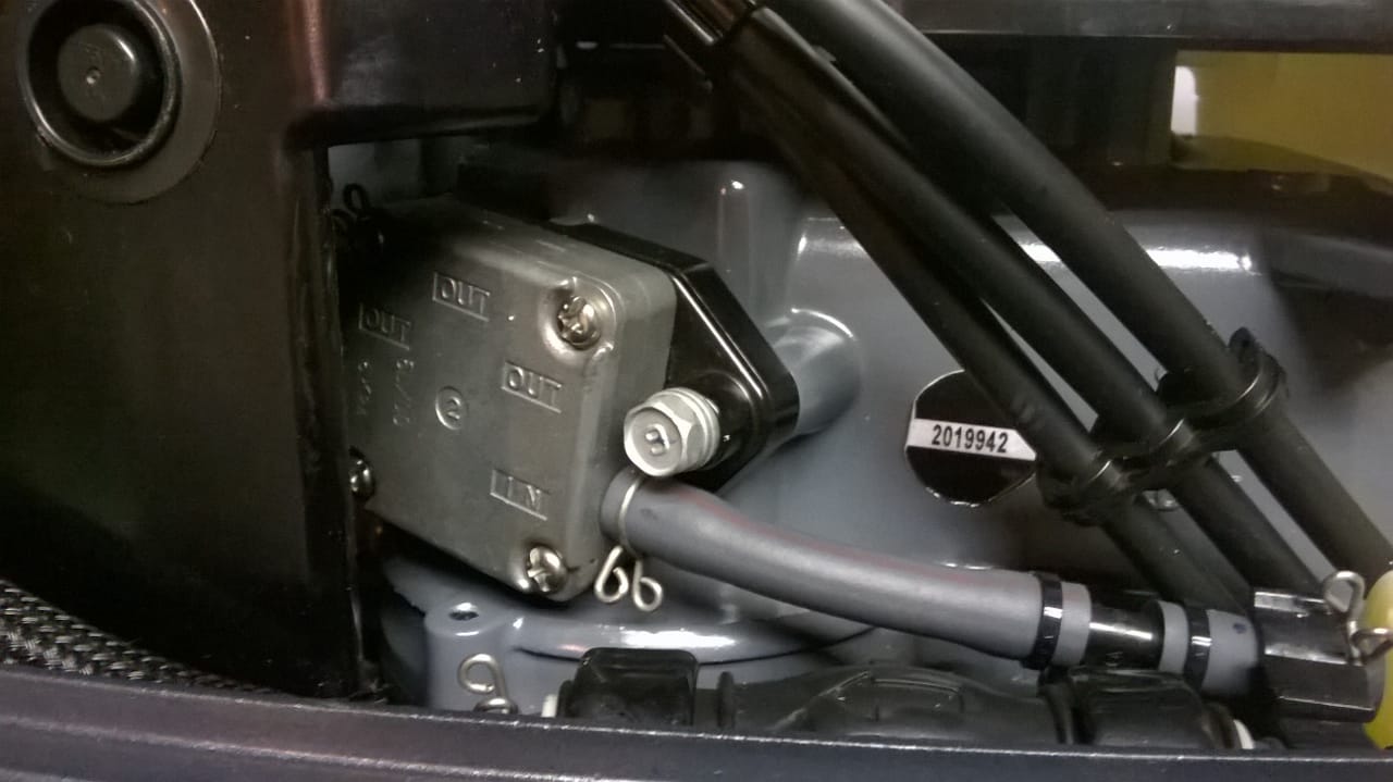

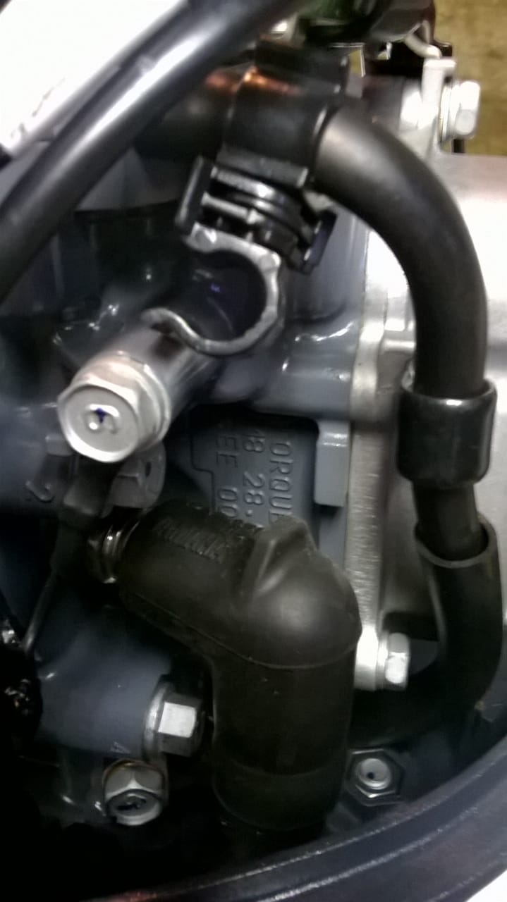

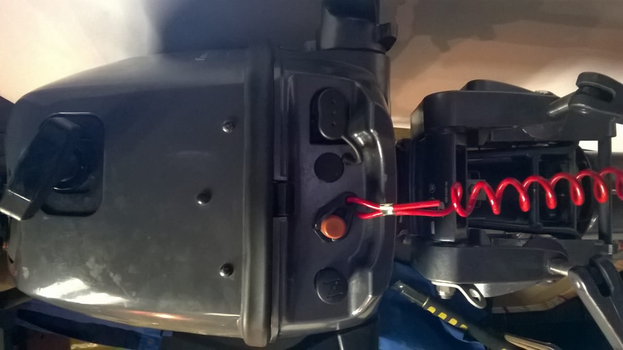

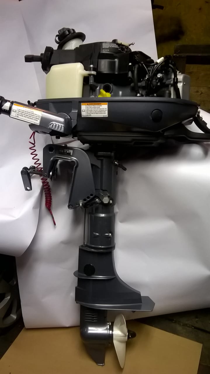

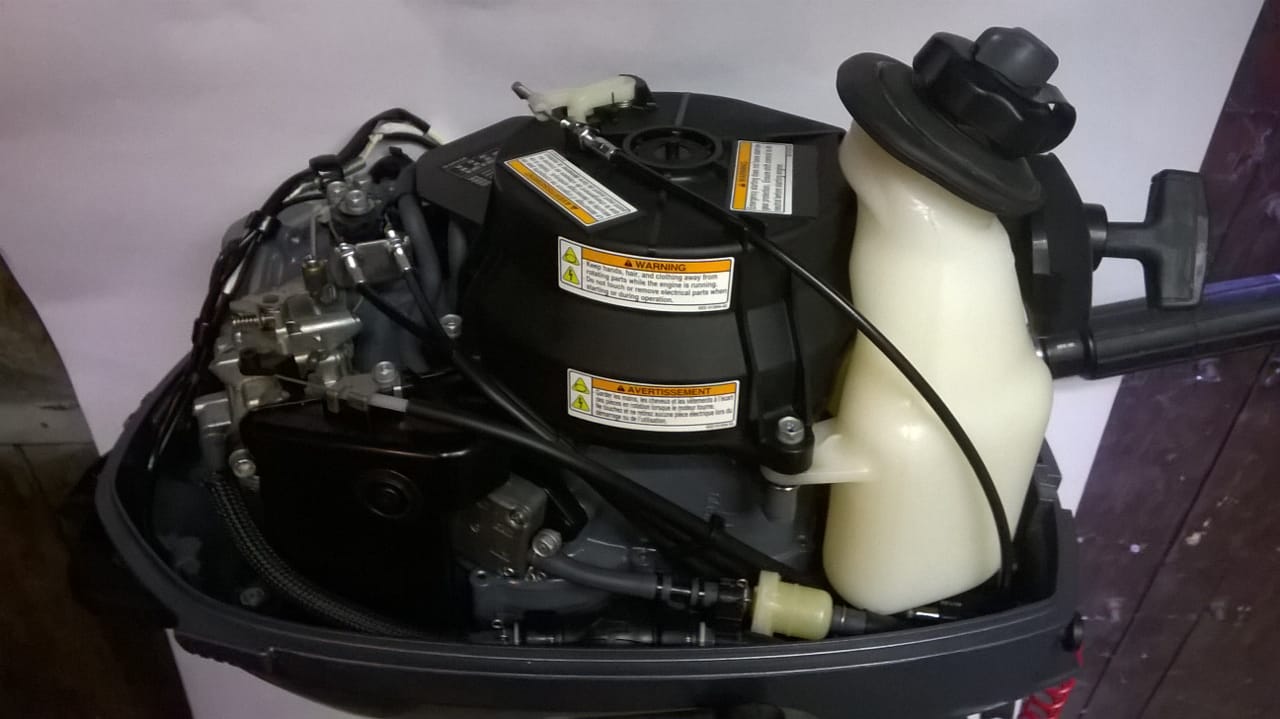

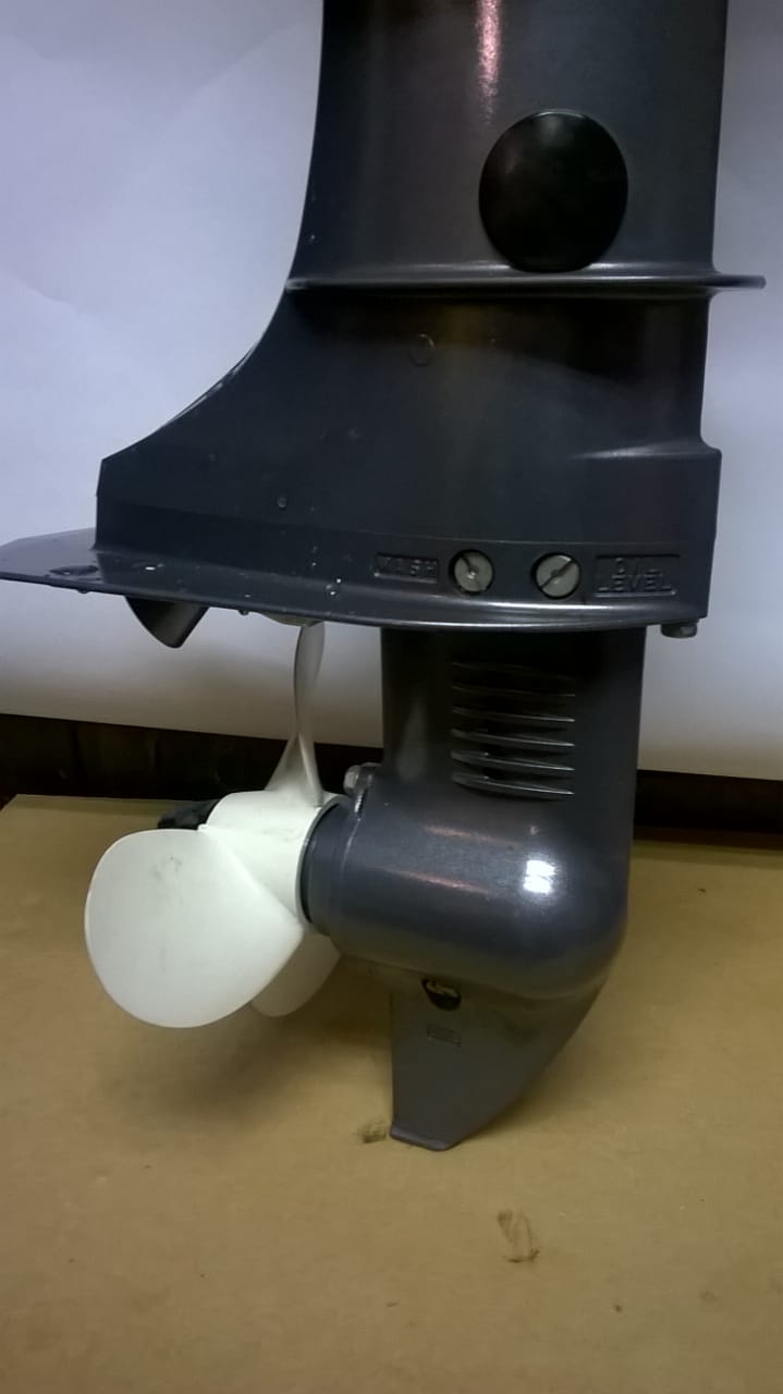

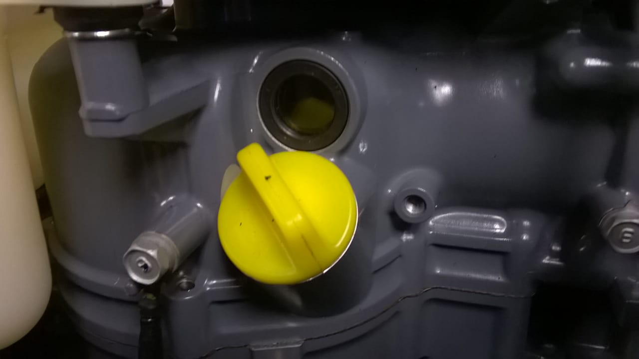

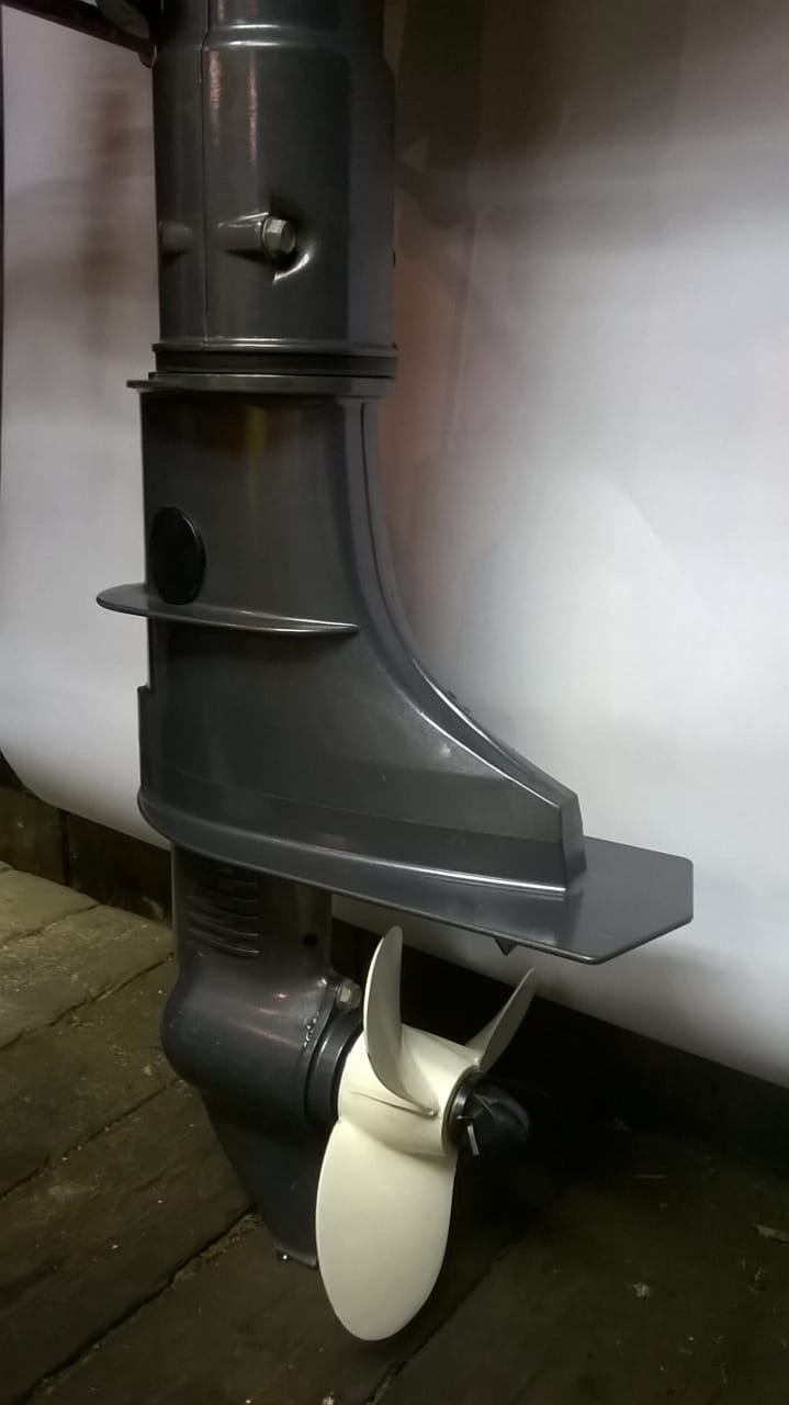

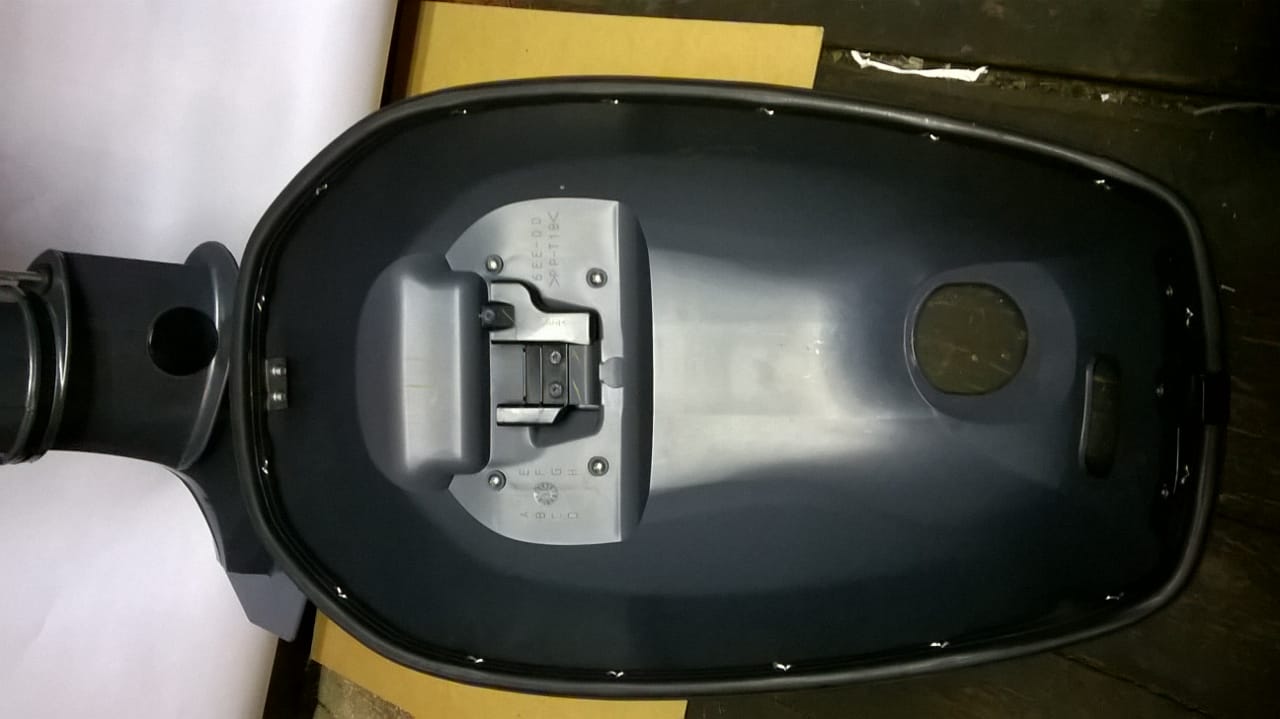

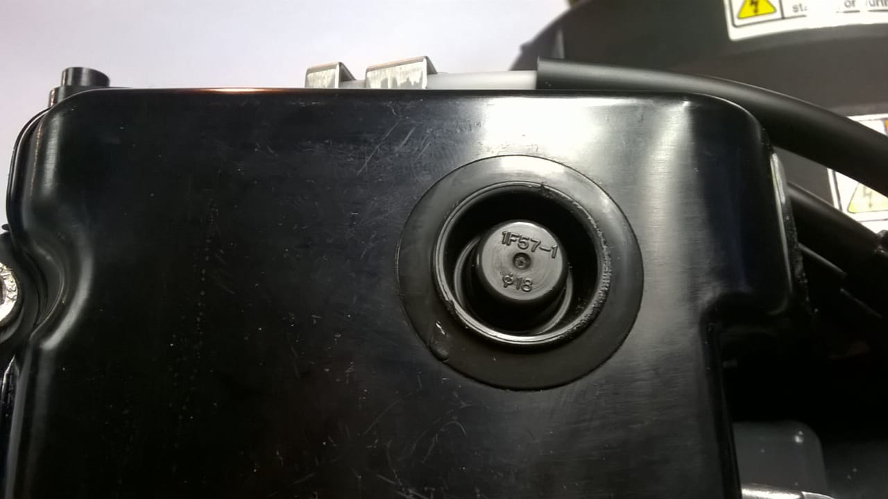

Сегодня сходили и сделали больше фотографий, извините за дубляжи и качество, старались как могли. Ждём с нетерпением ваш вердикт.

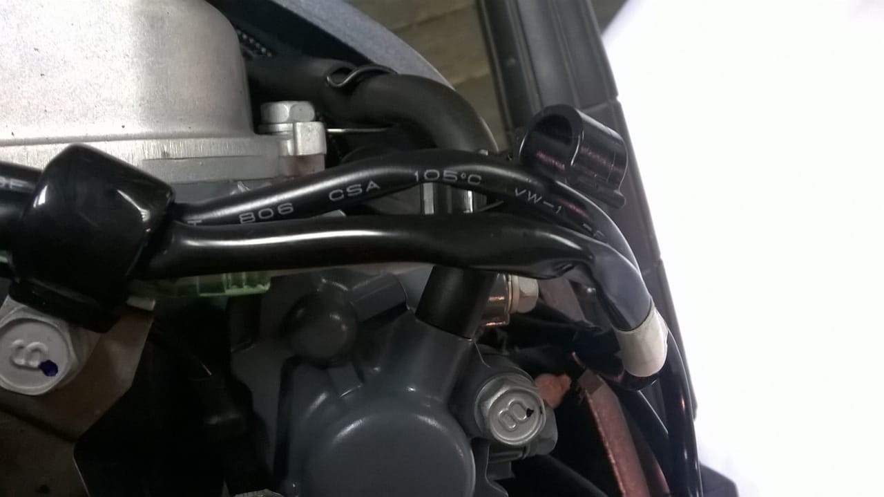

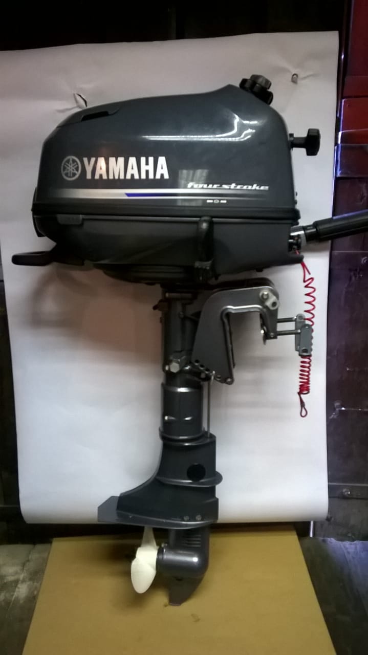

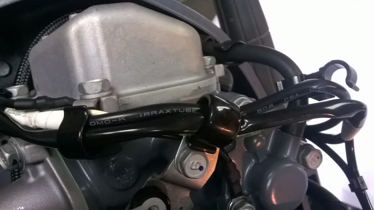

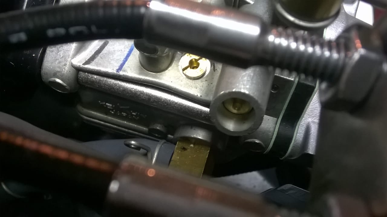

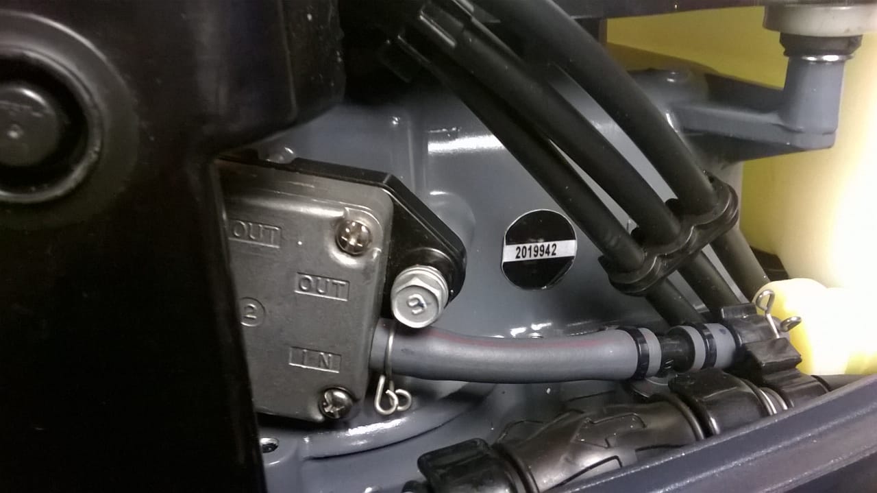

Ещё.

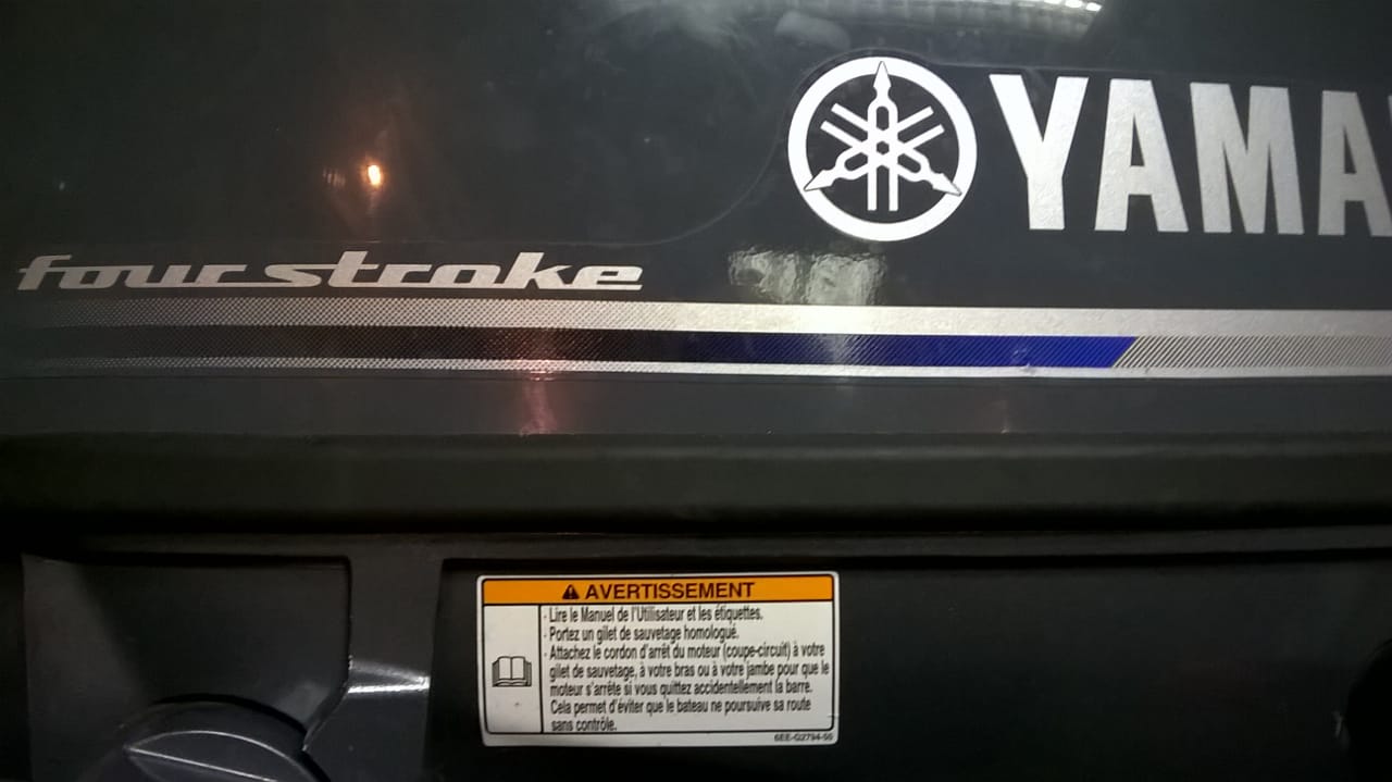

Я сейчас в Ямахе показал твои фото. Склоняются, что это не подделка. Похож на француза, скорее всего ворованный и табличка фэйковая. Сюда их официально не поставляют, как я понял. Может схема серого импорта и сбыта.

А по каким признакам склоняются, что это француз? У нас их много, они с белыми крышками.

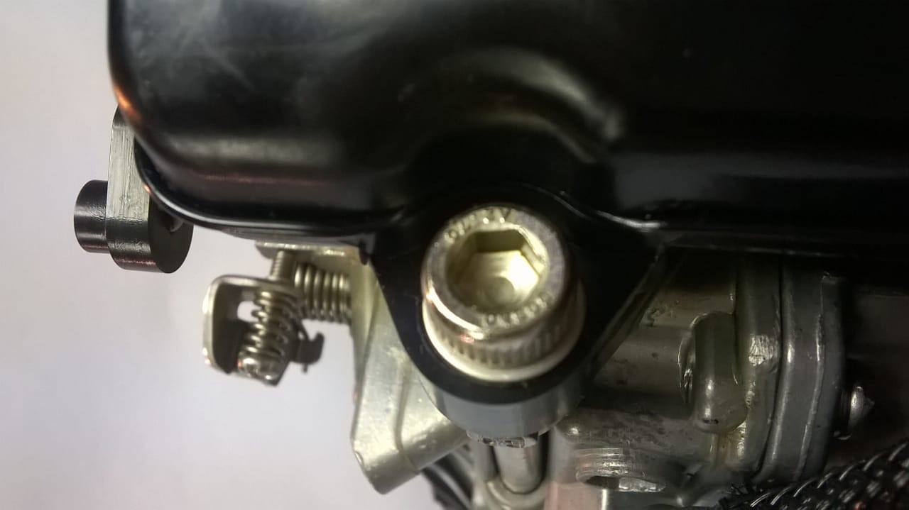

Слесарь смотрел долго. Метизы родные. На подделках, что он видел, некоторые металлические элементы другого цвета. По наклейкам под колпаком есть отличия.
Парень, что занимается запчастями как раз сделал упор, что французы белые.
Мне сказали - себе такой мотор не бери. Я не спросил почему, своя головная боль со своим мотор есть.

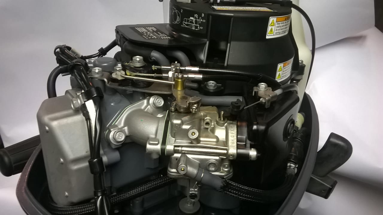

Какая надпись на корпусе карба? Я на фото не разглядел.

Это поставщик Ямахи. Поздравляю!

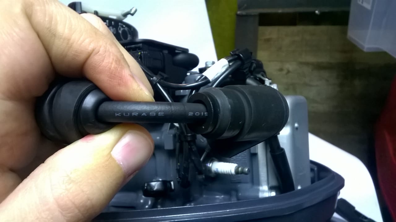

Спасибо вам огромное. Выяснили, что оригинал, судя по проводам 2015 год. Осталось выяснить сколько лошадей. Как это выяснить не снимая карбюратор?

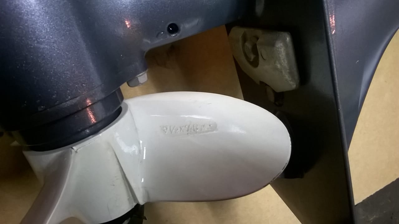

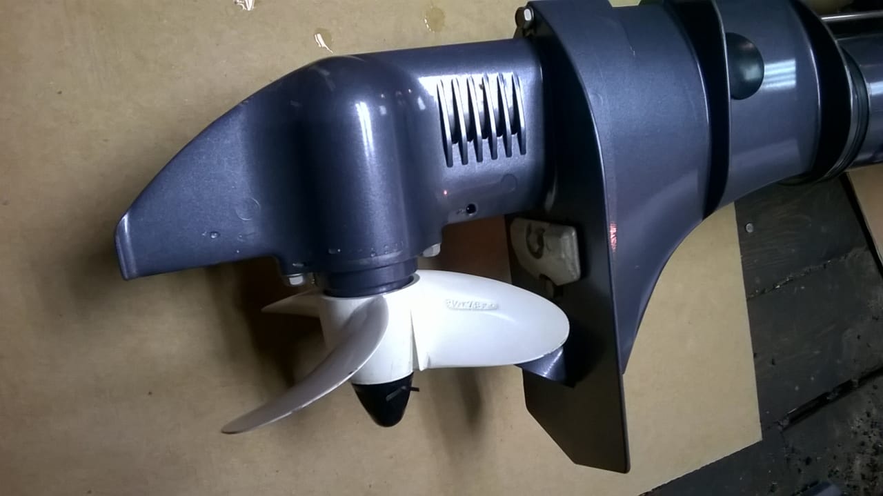

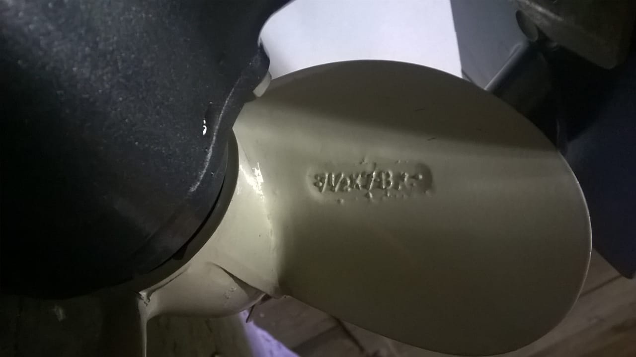

Мужики, а подскажите каким винтом комплектуется F6, судя по маркировке на фото у нас стоит винт от 4-ки.

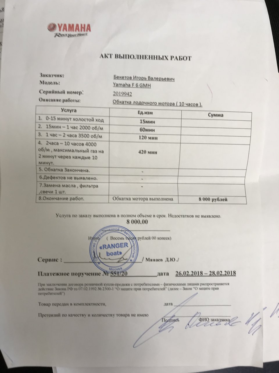

И ещё, возможно ли у официалов восстановить или сделать новые документы на этот мотор?

Какие именно документы? Если на право собственности, то нет.

Сервисная книжка, договор купли-продажи, гарантийный талон (пусть и с истёкшим временем), правильную шильду. Ну в общем, чтобы документы соответствовали мотору.

Я занимался этой темой, т.к. есть моторы без доков. Всё что предложили - левые документы. Я в такие игры не играю. ДКП как Вам даст официал, если у него не покупали? По гарантии:и: могут предложить заключить договор на обслуживание, но оно будет платным, соответственно, гарантией это назвать нельзя.

Официалы предложили? У нас мотор на 4лс скорее всего, но продан нам как 6лс, хотим всё переделать на 4 лс, но тогда старые документы не будут подходить и мы его вообще не сможем продать. 4 лс нам вообще не подходит и мы теперь вообще хз что делать.

Официалы не левые документы предложили. Они выход предложили - ищите доки, либо левые под мотор, ( поддельные), либо мотор подделывать под настоящие доки. Это как техпаспорт на машину: либо номер перебивайте под настоящий техпаспорт, либо техпаспорт печатайте на принтере под свою машину. Всё это левак, как ни крути. Единственный выход есть, если мотор у официалов покупался и утеряны документы, могут выдать дубликаты с мокрыми печатями. Договор, счёт. Мне "капитан ua" (магазин такой в Киеве) на сузуки документы восстановил, на учёт в гимсе по ним поставил. Другого выхода я не нашёл. Вот ещё что: при восстановлении доков в магазине потребовали ксерокопию паспорта.

Спасибо, обращусь к официалам, посмотрим что предложат, левые документы на мотор есть, кроме чека и сервисной книжки.

Так дело в том, что я и покупал у них мотор на свой паспорт. Благо, они архивы "лопатили" дня три и нашли. Если бы я не у них покупал, или не я, не знаю, как бы оно сложилось. Была ямаха без доков, кто-то нашёл (подмотал). Продавали. Озадачился с документами, результат в 46 сообщении уже озвучил.

Вот к этим документам, что тебе дал продавец, добавь составленный с ним ДКП и Акт приёма передачи, этого хватит на все случаи жизни.

Подведу промежуточный итог.
После копания с друзьями в течении 2 дней в интернете выяснили следующую информацию, которая надеюсь поможет другим не совершить наших ошибок. На параллельном форуме нашёл тему, в которой много людей попали в ситуацию схожую с нашей, с одной оговоркой, они все покупали моторы в магазинах, которые позиционировали себя как официальный дилер, но по факту такие же как и магазин фигурирующий в документах к нашему мотору, т.е. "рога и копыта".
В начале 2010-х когда появилась обновлённая линейка этих моторов, то их стали по серым схемам ввозить из Финляндии. Там покупали 4-ки, а здесь переклеивали шильдики, при этом особо не заморачиваясь, видимо беря за образец первый попавшийся в интернете. Кстати наш шильдик это точная копия Yamaha 2т 9.9лс, только 9.9 заменено на 6. Разница в цене между 4-ой и 6-ой около 30%, а учитывая, что такие моторы ввозили из-за границы, наверняка без растаможки, то цена и ещё выше.
Но, всё таки, можно определить какой у вас мотор не разбирая его. Для этого нужно проверить 3 детали на которых отлиты или выбиты серийные номера.
  1. Карбюратор номер начинается: для 4-ки с 6BV, для 5-ки 6BW, для 6-ки 6BX.
  2. Блок зажигания (тоже самое) номер начинается: для 4-ки с 6BV, для 5-ки 6BW, для 6-ки 6BX.
  3. Винт: для 4-ки 7-1/2X8-BA, для 5-ки 7-1/2X7-BA, для 6-ки 7-1/4X6-BA. (на 4-х и 5-х бывают винты друг от друга).
