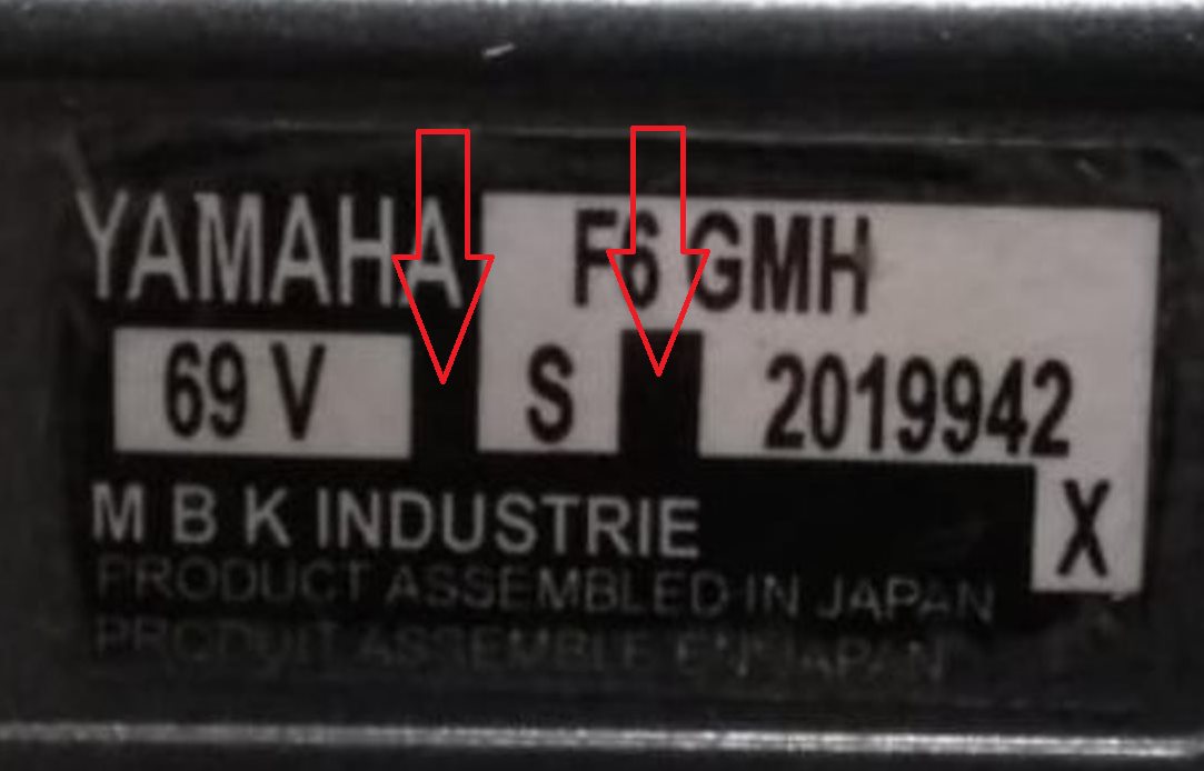

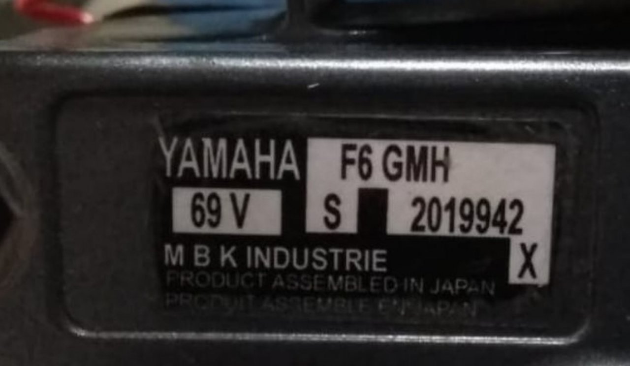

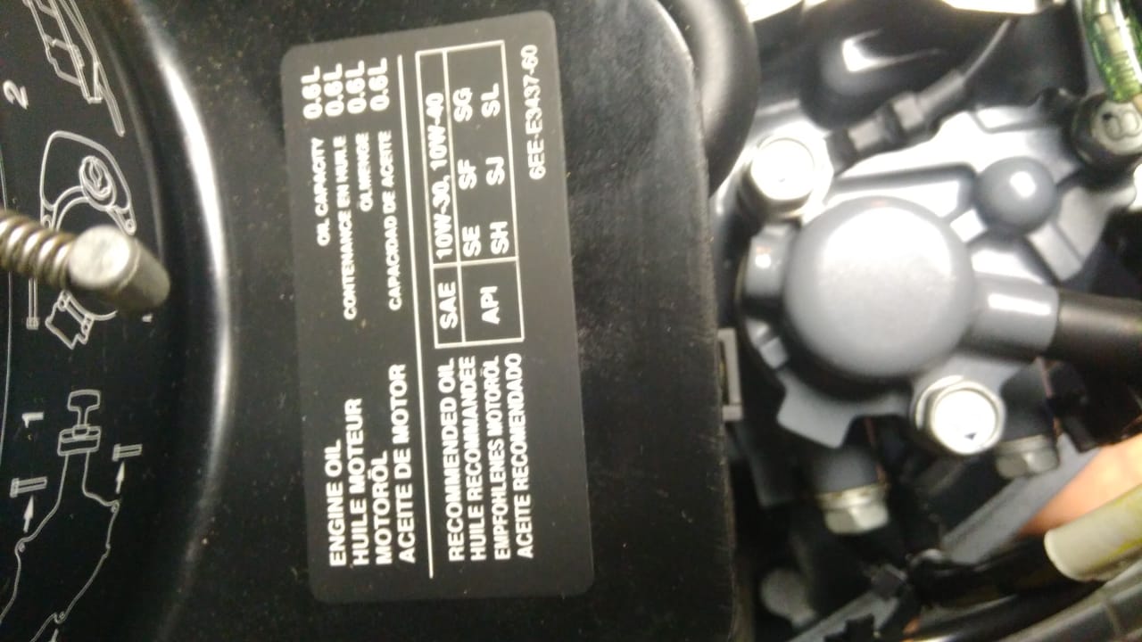

Здравствуйте. Хочу обратиться к вам за помощью. Я с друзьями купил мотор Yamaha 4-х тактный, 6л.с. на авито и похоже, что продавец оказался мошенником. Точнее, даже не купил, а мы выставили на продажу свой Suzuki 2,5 л.с. 4-х тактный, чтобы перейти на более мощный и нам написал человек, который предложил обмен с нашей доплатой. Мы плохо подготовились к покупке-обмену и теперь пожинаем плоды.
Никак не можем найти сведения о моторе. В сервисном центре сказали что такого набора цифр не сцществует. На защитном кожухе цифра 6 отсутствует, но продавец сказал, что пролил бензин, а когда оттирал, то цифра слезла. Мотор очень похож на оригинал, но скорее всего нам продали 4лс под видом 6лс. Хотим выяснить хотя бы какого года выпуска мотор и сколько лошадей. Очень надеюсь на вашу помощь (может скажите как нам его идентифицировать).
Прикладываю фотографии мотора.

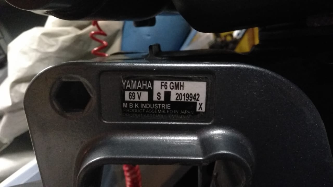

год может быть 1975, 1996, 2017 определяется по внешнему виду (формы) выложи фото мотора скажу год точней.
2 113
В сервисном центре сказали что такого набора цифр не сцществует.........
Шильд вызывает сомнения, на предмет "оригинальности происхождения", скорее всего "левый" шильд, со случайным набором цифр, взятым "с потолка".
Вот так выглядят шильды у ямахи

Рассмотрите повнимательней шильдик. Какая буква G или С? Если С то такой мотор есть F6 CMH
На шильде стоит "G" - F6 GMH
Сама шильда "левая", похожа на оригинал, но отличается "нюансами" от оригинальных.
164845
З.Ы. Кмк, там "спрятался" китаец, проданный\обменянный как ямаха
Да, вы совершенно правы. С мотором были документы, где эти наборы цифр и буков совпадали, но скорее всего они поддельные. Фирму продавшую этот мотор я не смог найти. Чеков нет.
Мотор очень сильно похож на оригинал, просто разница между 4,5,6 внешне только в наклейках и шильде. Шильду мы смотрели и сделали вывод, что мотор 2017 года и по состоянию очень похож. А теперь понимаем, что Шильда фейк и как теперь определить, что за мотор и главное какой год. Позвонили в официальный сервисный центр, там сказали, что такого номера в каталоге нет.
То, что это Yamaha, мы уверены на 99% процентов, мы смотрели аналогичные движки, просто как теперь определить истинный номер и узнать год производства?
2 113
Чёрные сегменты шильд отмеченные стрелками на фото, в оригинальном варианте одинаковые, на вашей разные, плюсом сам шрифт не много отличается от оригинального.
Человек у которого вы его брали, мог сам быть не в курсе, что у него "левота" или сделает вид, что не в курсе и при разборе "полётов" так скорее всего и скажет: " .......с рук брал, такой и был, ни чего не делал, ни чего не переклеивал, сам не знал...."
164846

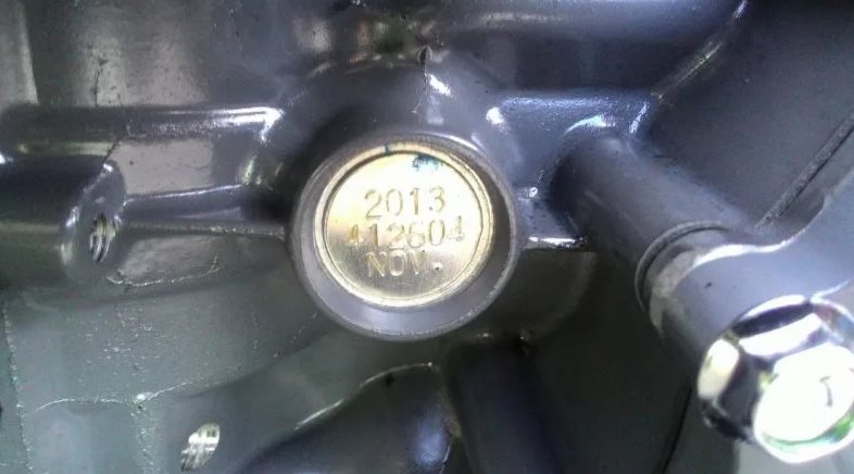

Попробовать по деталям узнать, на пример посмотреть год выпуска на ВВ проводах и т.п.

Как узнать параметры мотора и год, если Шильда фейк? Это основной вопрос. Посмотрим, что написано на силовых проводах.
9 783
6 596
Это все документы которые были с мотором, плюс инструкция по эксплуатации, сервисной книги не было. Документы либо поддельные, либо фирма продавала фейк. Фирма не пробивается ни по ИНН, ни по названию.

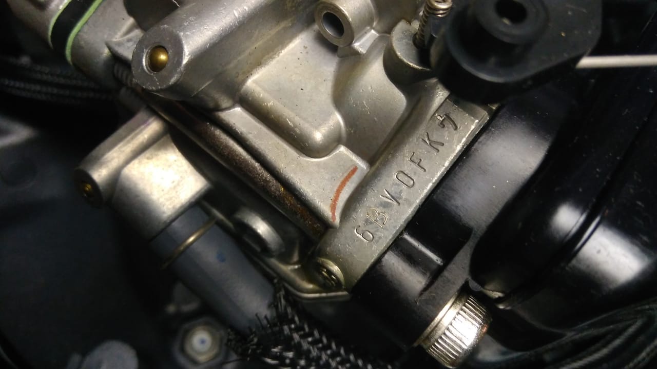

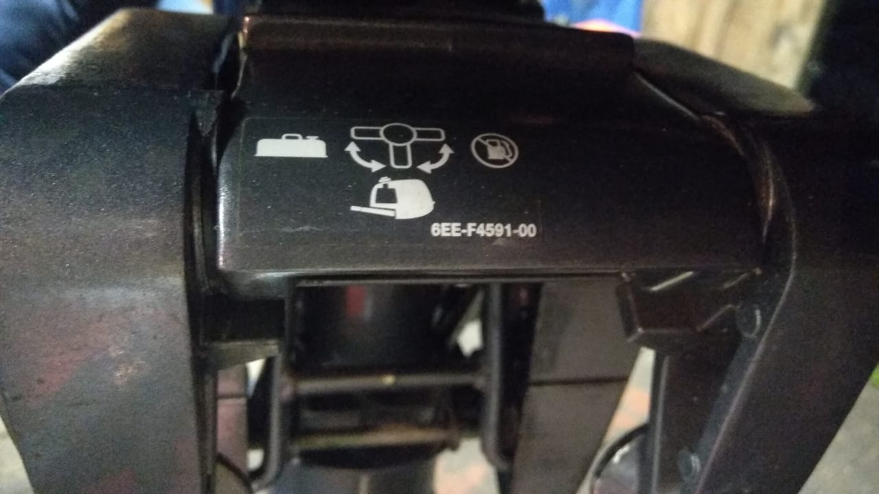

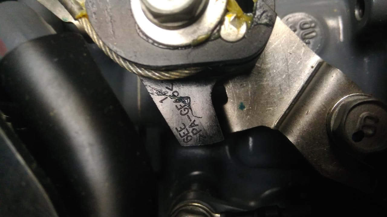

На крышках блока, самом блоке и еще в некоторых местах Ямаха дублирует как минимум поколение двигателя. Это позволяет в случае ремонта хоть как-то идентифицировать мотор, если табличка утеряна. На крбах стоит надпись фирмы поставщика. У тебя я ее не увидел, только номер.
Надпись MBK Industrie говорит о том, что мотор сделан во Франции. Эту компанию действительно купила Ямаха. На ней налажено производство мототехники для французского рынка, так что в Японии она сделана быть не может.
Качество таблички выдает фэйк.
Скинь фотки мотора и его ДВС и наклейки на колпак покрупнее. Скорее всего владельцы аналого быстро придут к общему знаменателю. Видел Тоху 9,8 и ее китайский клон. Разницу определить можно только по цвету металла, но я и не разглядывал особо.
Сюда глянь
164872

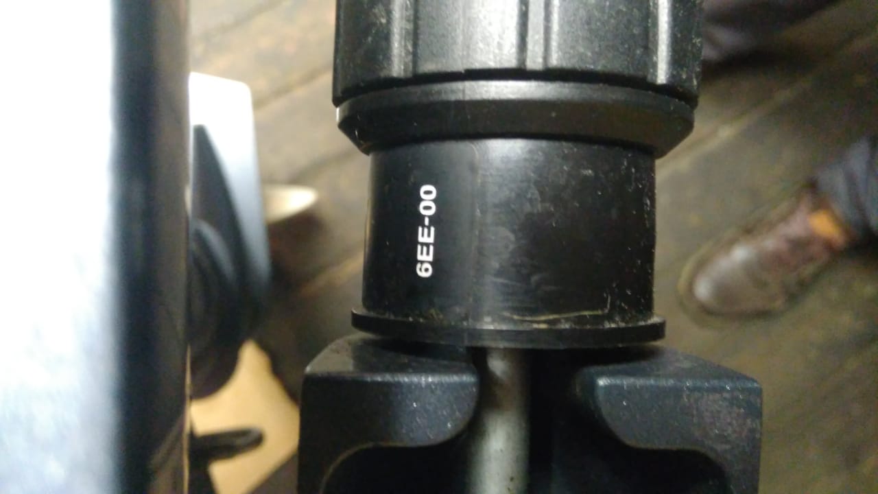

На блоке поищи что то подобное:
И уже выше писал, про ВВ провода и пр.
Земеля не пиши ерунды. У ямах такого не было ни разу.
Что-то подобное бывает у тох мерков и сузуков
У ямах подобный дубл. номер это наклейка круглая в диаметре 2см.
9 783
6 596
Володь, как не жестоко это звучит, но искать там нечего. Смотрю на фотках маркеры от фломастеров (красный на карбе, зеленый на приводе газа). Их азиаты (тайцы и китайцы) часто ставят, типя ОТК, что-ли. У нормальных производителей такого не встретишь.
Получается с вероятностью 99% у нас китайских клон? Т.е. всё ещё хуже чем мы думали. :(
