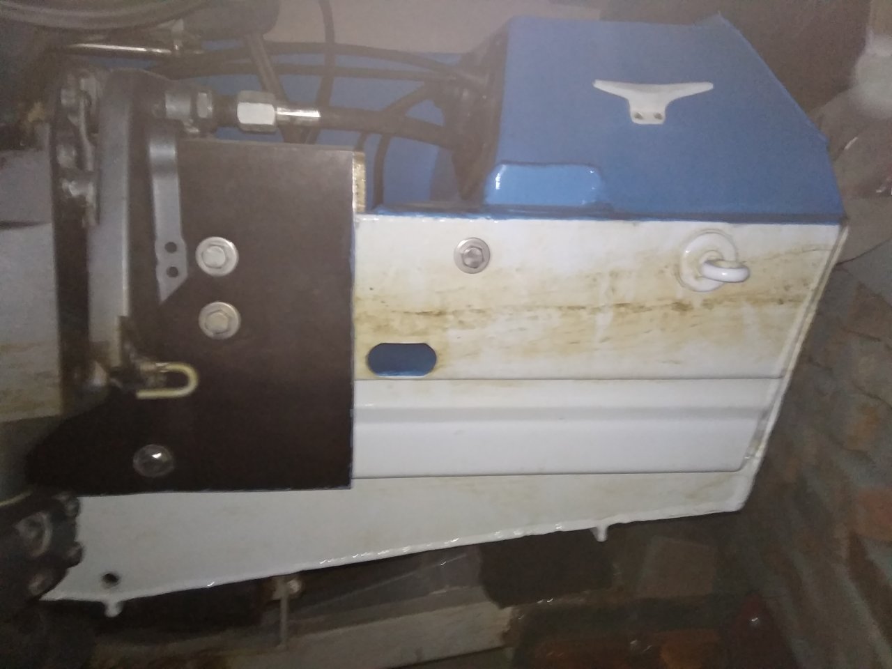

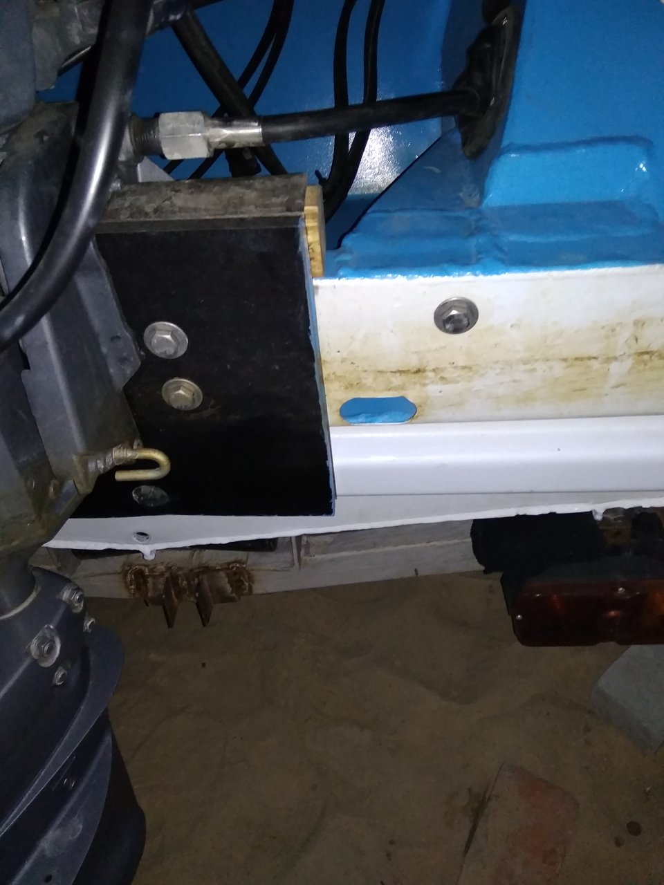

Может кто подскажет, буду благодарен за фото. Я хочу закрепить в нижнем правом углу на фанере

Предпологаю что на малом ходу будет все хорошо показывать но как будет при выходе на глессер???? Подскажите
Это будет высоко. У меня стоит на съёмной струбцине, в этом же месте, но только на уровне днища ( как бы продолжая его). На малом ходу и среднем (для меня конечно) показывает нормально, к 30 км/ч и выше начинает врать и "срывается" вовсе. Эхолот Гармин.
При таком положении датчика и "петуха" практически нет.

Буду признателен за фото, у меня и струбцину поставить негде, эхолот случайно не Гармин 5sv? А все пишут что показывают все четко до 40км/ч
