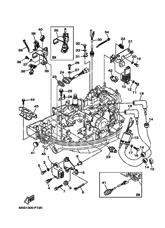

РиО,что именно смотреть...?
Когда будешь ставить редуктор - посмотри трубку от помпы до мотора и её уплотнения. Может где не герметично- на полном напора хватает , на холостых нет.»датчик температуры под номером30. Если не ошибаюсь.можно попробовать его отключить и посмотреть- в нём ли дело.
Отключим датчик температуры, чего мы добьемся?
