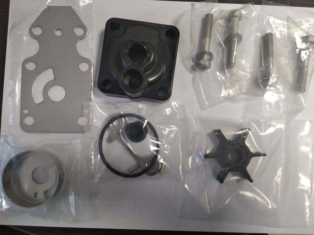

Спасибо всем откликнувшихся к моей проблеме. Всё решилось заменой крыльчатки
. Всё таки китайская, не есть хорошо. Движок сейчас работает нормально на всех режимах. Вчера на рыбалке обкатал....

Опять поменял только крыльчатку?

нет, полностью ремкомплект...164799

Кто ж знал. На будущее будет урок. Когда собирался на Волгу, думал только крыльчаткой обойдусь. Тем более с "алика" она как раз пришла. Пожалуй старую можно было не трогать ,она нормальная была. Эластичная, не порвана. А я дурень взял да поменял. Думал как лучше будет. Ан нет . Хотя на Волге всё было нормально,без проблем....
