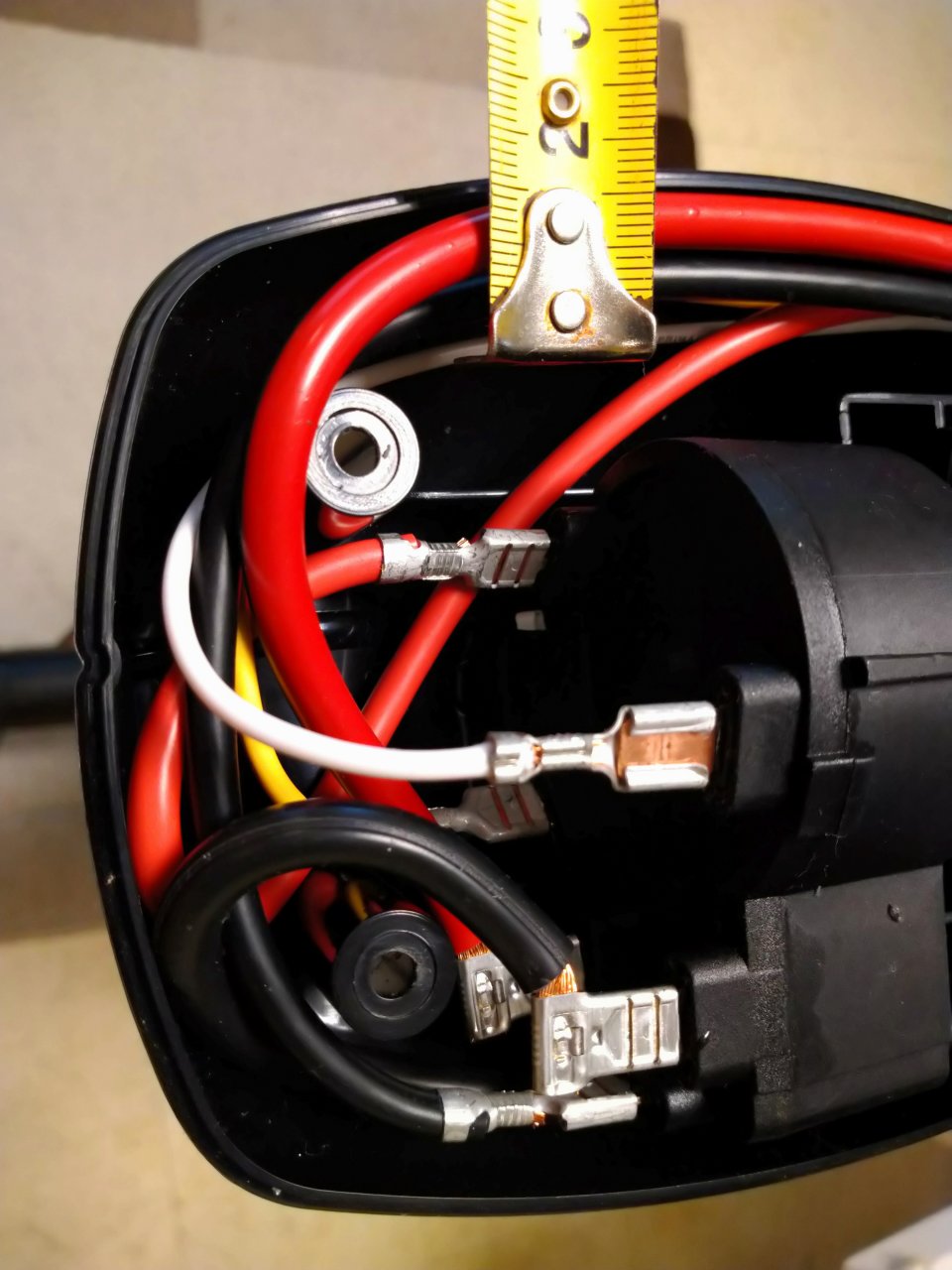

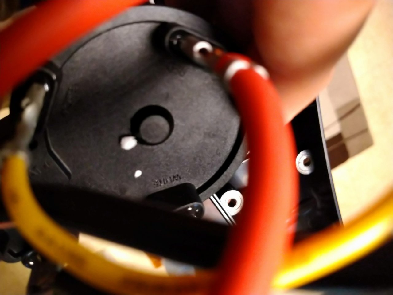

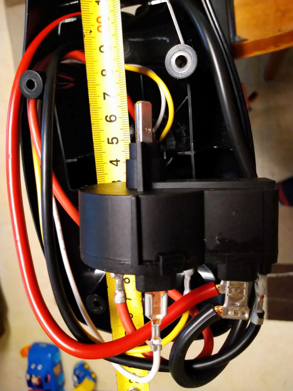

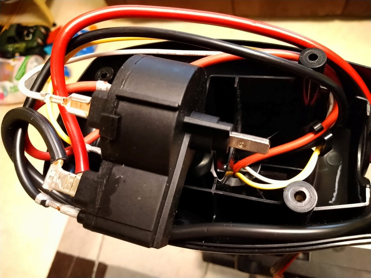

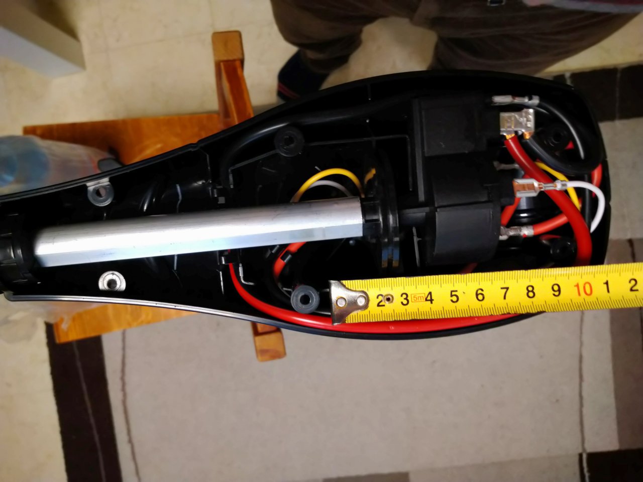

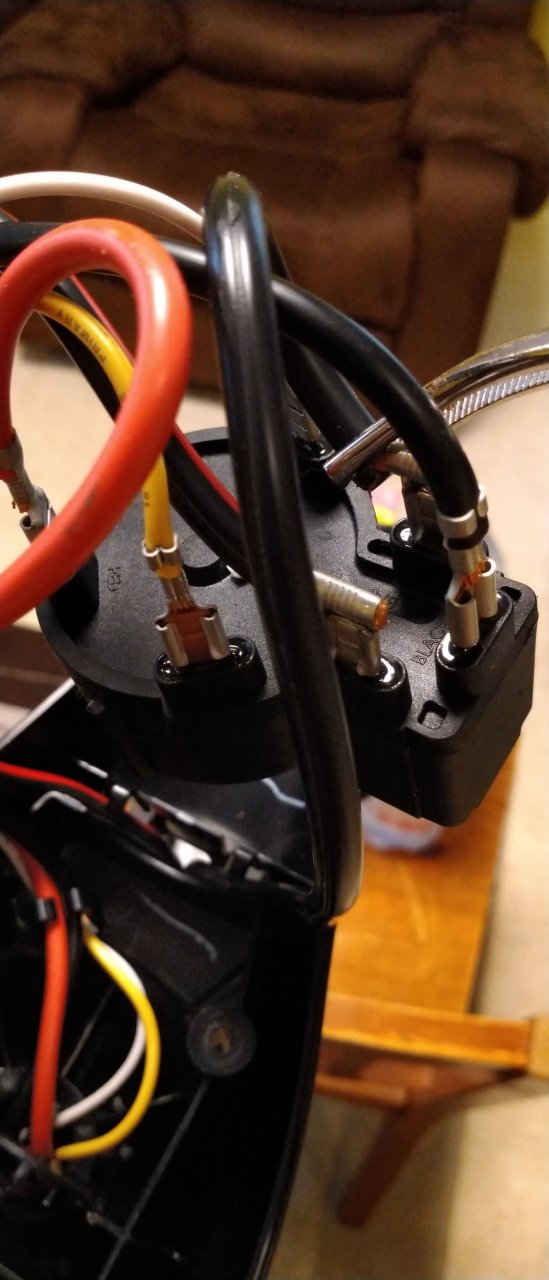

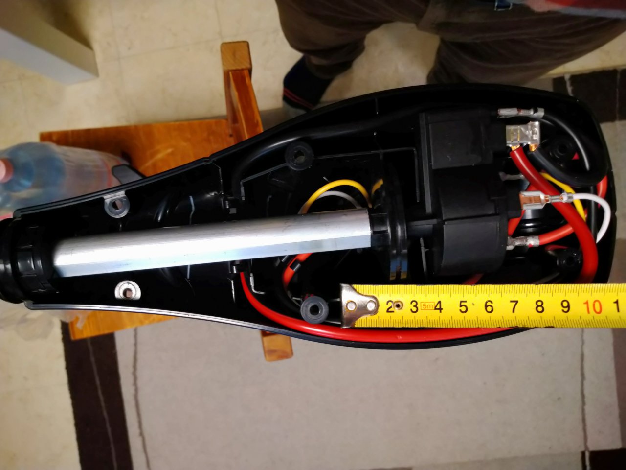

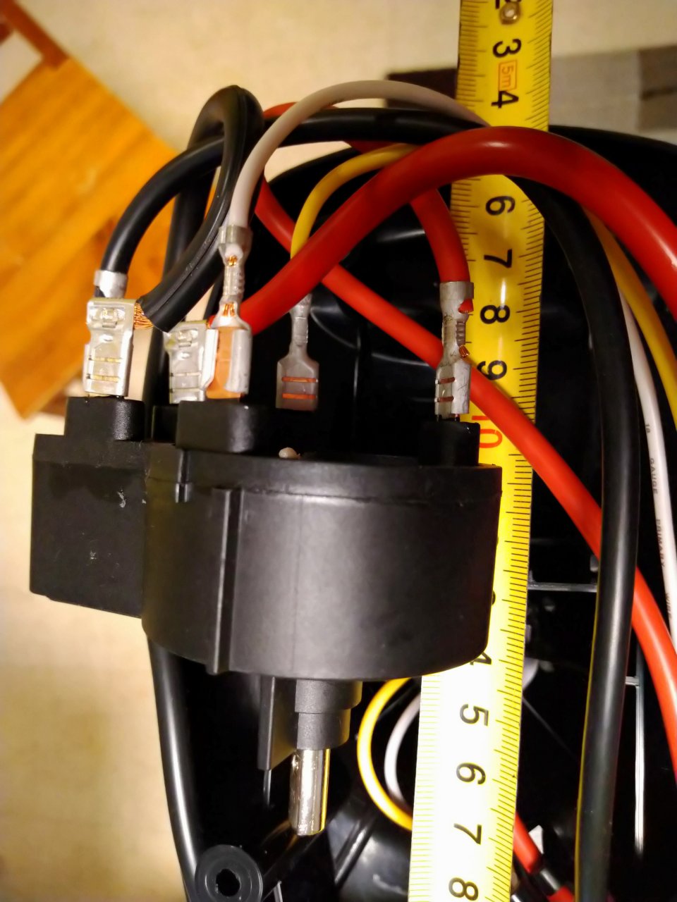

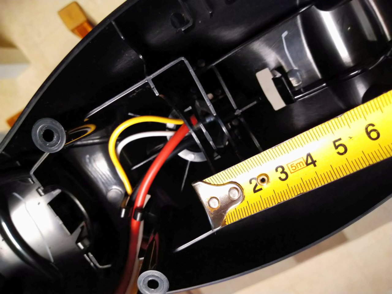

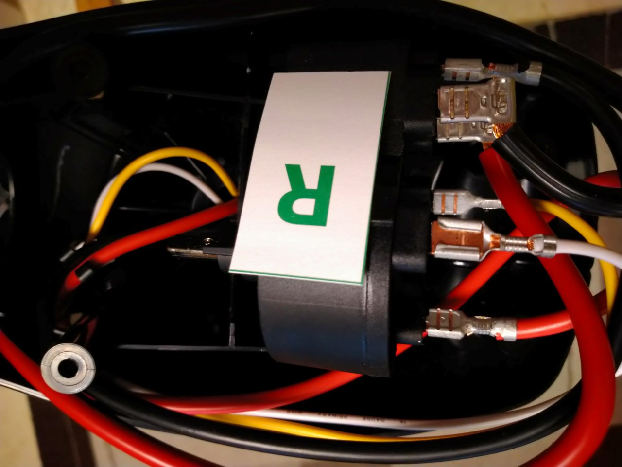

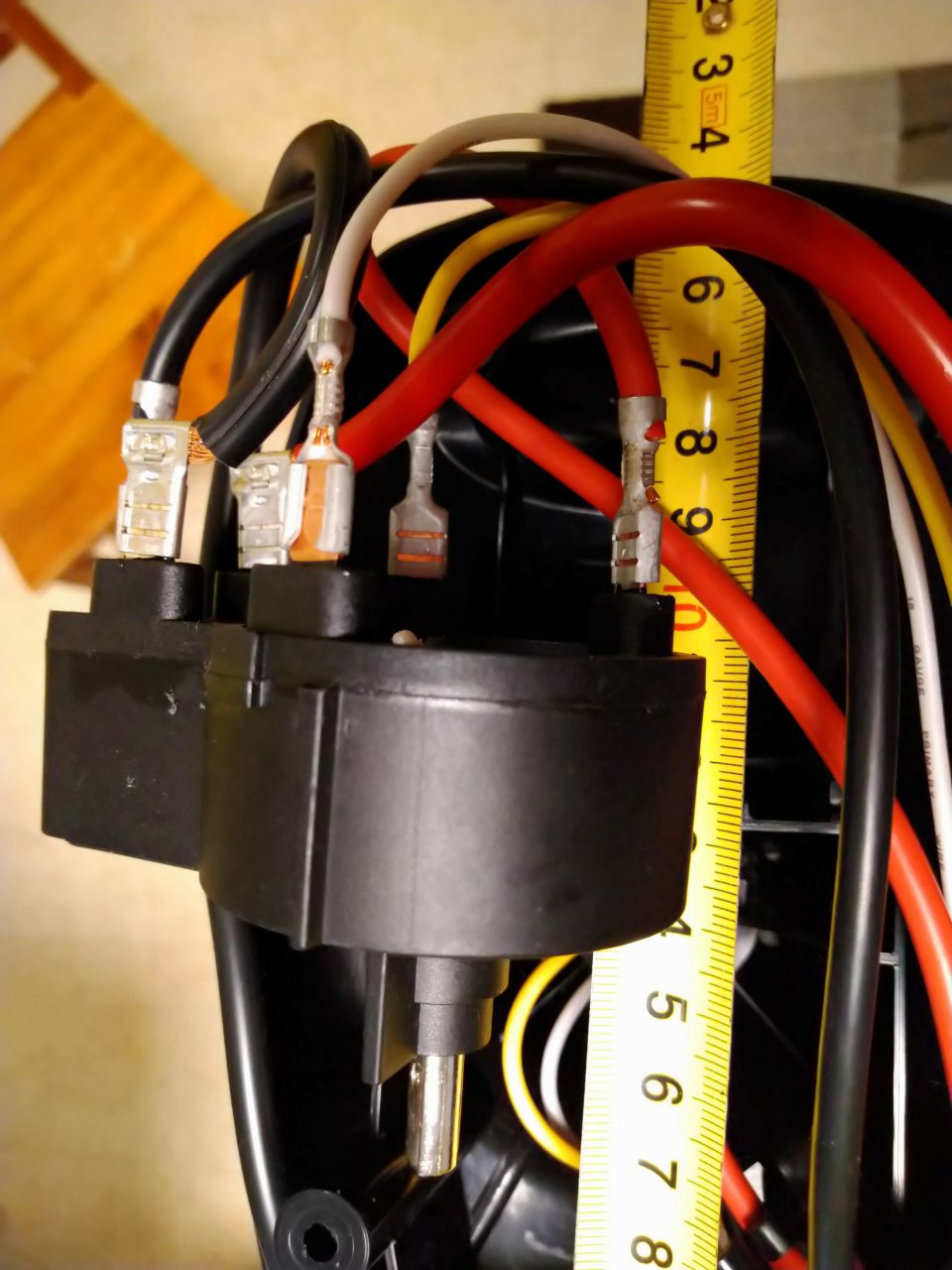

Раскрыл голову. Сейчас с телефона выложу несколько фото. Нигде в документации не раскрывается, как это все устроено. Кто-нибудь знает, как это функционирует? Для чего "тонкие" жёлтый и белый провода?

Подозреваю, что "тонкие" провода идут к обмотке (или обмоткам) возбуждения.
Или "точно известно" что используется двигатель с постоянными магнитами? Впрочем, одно другому не мешает :)
про электродвигатель с обмотками возбуждения можно почитать, например, здесь

Резисторная сборка находится внутри мотора, намотана на круглой гильзе, и через термопасту вставлена в корпус, что бы охлаждалась водой через корпус.
Провода от отводов сборки поднимаются к переключателю, на низших передачах токи небольшие, 5-9 ампер, и толстые провода не нужны, по этому белый и жёлтый тоньше.

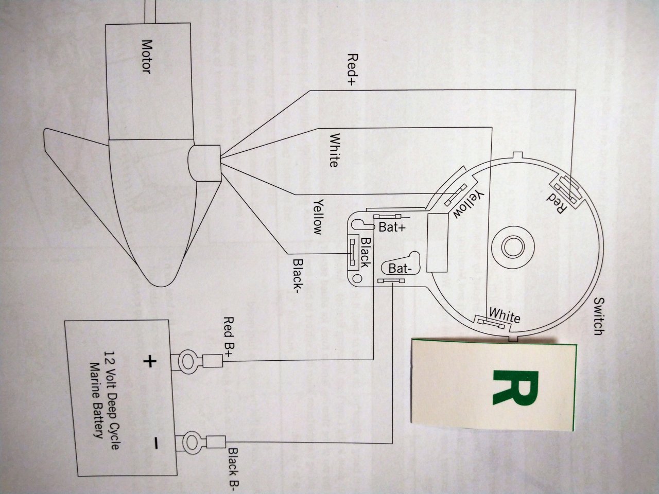

  1. Черный и красный (толстые) - напрямую к мотору в обход резисторов?
  2. Все равно не понимаю, прошу прощения. Свою "тройку" (а может быть, даже "четверку", не помню уже) по медбиофизике честно заработал в свое время. Но все равно не понимаю, еще раз прошу прощения. Если вперед пять ступеней, значит должно быть четыре отвода от резисторов и один провод напрямую.
  3. Один чувак написал, что обеспечил "прямое" соединение установкой красного провода вместо желтого. И что у него теперь положение "1- вперед" это прямой-вперед, "0" - выключено, "1 - назад!" - это прямой назад.

Не обязательно четыре отвода, в положении первая скорость резистор включен весь, в положении вторая скорость первая секция резистора закорачивается, а не переключается на второй отвод, и так далее, резистор тоже не из четырёх секций, просто смешанное включение, один из толстых проводов тоже туда же подключен.
У меня Минн Кота родная, 82 года, в переключателе контакты из серебряного сплава, но на первых двух передачах контакты меньше по размеру, думаю если на первый контакт включить сразу пятую, может не сдюжить. Подозреваю, что на современных моторах контакты медные.

Друзья! Может ли кто-нибудь сказать, какие провода позволяют подключить мотор (на Миннкоте) напрямую к источнику питания в обход резисторов и переключателя. Спасибо!

Толстые красный и чёрный.

Спасибо! А черный, кажется, и так напрямую соединен с проводом "к минусу" АКБ?

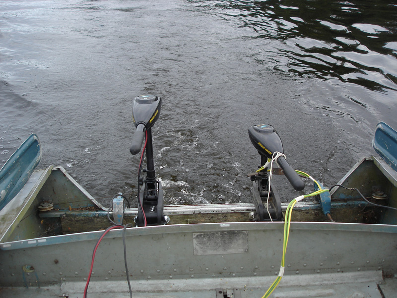

Навигация 2020 спарка :). С права моторчик с поменяными желтыми проводами сечением 10мм2 ,слева с родными маромойскими толи 4 толи 6 мм2 на 5 положении контроллера греются до 40 градусов забирая 20-25 ватт мощности. Скорость 7.5-8 км/ч-пуля :)
я вот о чем подумал. Если иметь два мотора, то можно ли управлять направлением движения, меняя соотношение скоростей на них? И на каком расстоянии они должны быть установлены друг от друга?

Конечно можно, и разворот наместе можно. Расстояние между краями винтов = диаметру винта, хотя на таких скоростях и мощностях это вобщем не имеет значения.
В общем так. Собрал я все это воедино. Мотор, АКБ, ШИМ. Выход ШИМ подключил к самым толстым красному и черному проводам в обход переключателя на румпеле. Спустил на воду, прошел вдоль берега Венгерского Моря (озеро Балатон). Вперед - назад. На предельной нагрузке немного нагрелись провода. Надо будет их заменить. А так все работает.
