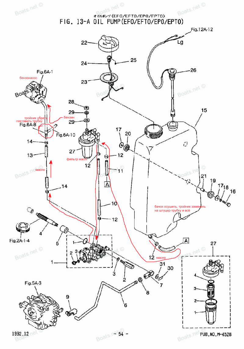

Так можно снять шлангс тройника и надеть на бензонасос? И все??? Тройник глашить?

где??? пусто что то ...

Прямоугольник (квадрат) Малевича ?

да закалебался править сообщ. все форматы попробовал. с каким расширением файл будет виден ?

JPG
