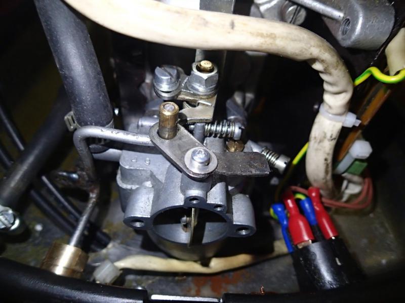

К-33 я снял, а поставил К-49, результатом вполне доволен, видео малых есть чуть повыше, но главный топливный жиклёр я изготовил чуть меньшего проходного сечения ( АИ-92 и головка подрезана на 2 мм.) Кулачёк привода сделал естественно другой. А на К-33 уже не перейду!!!

IGNAT
Подскажите, пожалуйста, откуда взяли тягу на воздушную заслонку?
Ищу варианты, но пока безрезультатно.

nik2 сказал(а):
IGNAT
Та, что на подсос? Сам сделал, повозиться конечно пришлось :?

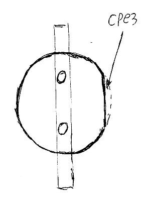

Я когда купил К-49, то сразу, не устанавливая на мотор, снял дроссельную заслонку и сделал в ней срез в районе распылителя холостого хода. Главное не переборщить, а то малый газ нечем будет уменьшать. :hahaha:

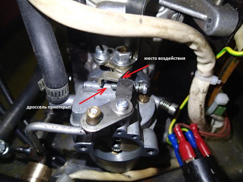

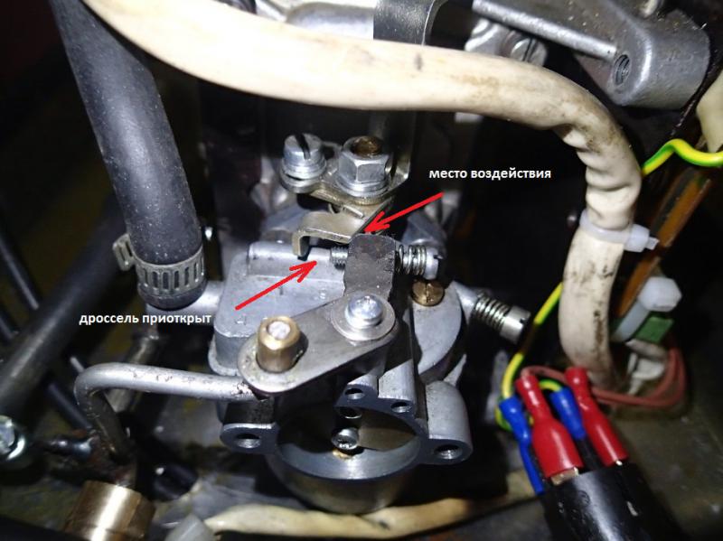

Модернизировал систему подсоса на карбюраторе К-49, идея не моя, подсмотрел на мерке у соседа.
Дело в том, что при закрытой воздушной заслонке (подсосе) для создания более высокого разряжения в диффузоре при запуске дроссельную заслонку надо приоткрыть. Что и делал всегда в "ручном режиме". Теперь к рычажку управления воздушной заслонкой приварил толкатель, который при закрытии воздушной заслонки приоткрывает дроссель, т.е. "даёт газку". При этом румпель крутить уже не надо. Подсос убран - положение опять "малый газ"

"IGNAT"
Идея хорошая
Справа, так понимаю, кнопка "стоп"?
Куда и как подключали?
Да, это кнопка "стоп" с фиксацией. Коммутатор сделан выносной и кнопка подключена на управляющие концы. На фото два красных провода. А ниже два жёлто-зелёных вместе и на "землю". Замыкаем красные на "землю" и управляющие импульсы пропадают......, т.е. "стоп".
