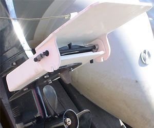

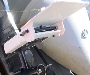

Для снижения скорости применяют троллинговый "тормоз" (фото с сайта "Баджера"), его можно сделать самому. А минимальная частота оборотов ХХ Ветерка при включении передачи равна 1400+,- 200 об/мин.

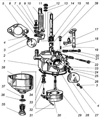

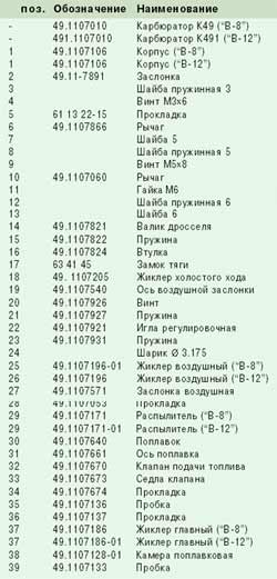

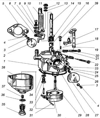

Деталировка к рисунку, из КиЯ № 169. Регулировка карбюратора К-49 в № 162.

Благодарю,но это я сам поиском находил,хотелось бы более подробных сведений,как он устроен внутри и может какие тонкости есть по доводке и регулировке,хочется понять как он работает,чтоб в случае чего вёслами не маслать.
